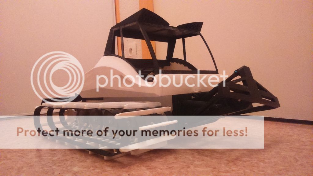

Nouveau sur le forum , je vais vous présenter mon nouveau projet, une dameuse de chez prinoth, la bison.
Toutes les pièces sont faites avec une imprimante 3d. Pour les pièces de la carrosserie, elles sont en plastique pla et pour les pièces du chassis en polymax, un plastique ressemblant à l'abs. Ainsi que quelques pièces en plaque pvc alu, utilisé pour les panneaux publicitaires et récupéré sur un chantier.
Pour la motorisation, elle est confié à 2 moteurs MFA réductés 540 1:148, associés à 2 esc 20a et une lipo 2700 mah en 2S.
Pour la radio, se sera une radiolink at9, 9 voies entièrement programmable.
La lame avant est entièrement fonctionnelle grace à 3 servos 1501 MG pour l'instant, je vais peut etre ajouter une fonction avec 2 verrins electriques mais ca sera pour plus tard.
Par la suite une fraise sera ajoutée à l'arriere, fonctionnelle elle aussi.
Pour l'instant carrosserie n'est pas peinte et est brut sortie de l'imprimante.
En attendant de rentrer plus en détail voici quelques photos de l'engin:
