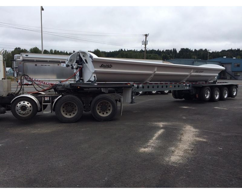

J'ouvre un nouveau post car Je suis quelque peu désespéré mais bon , ça va passer... Pour accompagner dignement mon King (futur daycab...) Je souhaite réaliser une bibenne US de marque SIDUMP R Trailer http://sidumpr.com/services/triple-axel/ ; j'ai trouvé ceci sur la toile : https://www.youtube.com/watch?v=734IeUEk2Vg
Mon problème, c'est le vérin. Un télescopique 3 éléments en double effet... cela fait une paire de soirées que je cherche un site pour JMI Trailer et un fournisseur de micro vérins comme ça, mais je sèche misérablement.
Avant de passer au plan B (changer de marque de semi), connaissez-vous ce JMI Trailer ? ou un fabricant de vérin ?

Sinon tant ton cas un vérin électrique à chaine serait je pense pas trop mal adapté.
Tu as la longueur sous le châssis pour mettre la chaine et faire sortir le vérin dans un fourreau
Pour exemple:
http://www.directindustry.fr/prod/serap ... 35263.html
Le pb est de faire la chaine.
Je ne connais pas ce JMI, au pire tu peux écrire au mec de la vidéo.
Pour exemple:

Je l'avais trouvé aussi... ce type est un grand fou. Et si j'ai bien compris, il a fait raccourcir le vérin par une société pas loin de chez lui... Ce qui m'interpelle, c'est que ce forum n'a plus l'air d'être actif depuis belle lurette quand on regarde les dates des post.tintin du 74 a écrit :salut j ai trouver sa http://www.mwmodeltrucking.com/forum/vi ... =10&t=2662
Mais s'il a effectivement réalisé un vérin télescopique double effet, je lui tire mon chapeau, car sur les semi à l'échelle 1, on ne les trouve que sur les bennes à poussoir ou disposant d'un système de compactage.
Je vais essayer de le contacter via Youtube, on verra bien !
Et si cela ne marche pas, j'ai toujours la possibilité de faire la bascule par 2 double effet classiques... J'ai un faible pour les SmithCo :
Attention Zincou, les 53' ne sont pas loin...

Le système de la vidéo avec un verrin central au milieu du châssis est bien vu . Dans la réalité ce sont des verrins aux extrémités qui poussent pour faire basculer . je vais te retrouver le post d'un gars qui en fabrique sur http://www.rctruckandconstruction.com/ mes camions sont sur ce site aussi .
