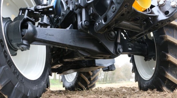

J'ai commencé le chassis avec le système de suspension pour l'avant, bon c'est un test, il faut que je limite le débattement ( :mrgreen: :mrgreen: ), mais les 2 ponts sur lame, le camion allait être sur 3 roues au moindre trou .... alors je fais un test de suspension pendulaire ( si ça s'appel bien comme ça ) .... j'ai bien pensé à des lames souples, mais avec le poids le camion va s'écrasé .... à suivre :D
Hello
sympa comme projet
et en 4x4 :bave: :respect:
pour le train pendulaire:
tu me parais bien haut.
cela entrainera le défaut de ne plus être dans l axe du vehicule en cas de débattement.
on essaye normalement d être au plus proche du milieu du centre du train

J'ai abandonné l'essieu pendulaire, j'ai tout fais sur lame on verra bien :D
