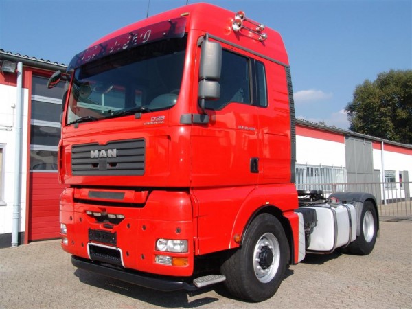

Ça va encore être une oeuvre d'art, très beau boulot Pierre
Je ne veux pas dire de bêtises mais il me semble que le pare-choc TP est différent sur les MAN TGA. La barre au dessus du crochet d'attelage n'existait pas à l'époque.
Je ne sais pas si je suis bien clair, je te cherche une photo dès que j'ai 5 minutes

Comme on peut le voir sur ta photo, le pare-choc est plus haut et les caches des vis sont beaucoup plus près du haut du pare-choc
Sur cette photo, on le voit très bien :
Si tu veux le faire au plus réaliste, il te faut supprimer la partie rouge et refaire les "oreilles" Pour être honnête, je suis tombé sur celui-ci qui est prévu pour faire de la route, donc il a un pare-choc similaire au tien pour être plus aérodynamique, ainsi que le bas des portières :
Mais c'est le seul que j'ai vu comme ça et c'est un 4x2 hydrodrive
Allez, on sait que tu es capable de le faire et il n'en sera que plus réaliste

Merci pour ce regard professionnel sur l'avant de mon MAN.
C'est vrai que le pare-chocs m'a toujours paru "bizarre", mais sans que je puisse dire pourquoi. Et voilà donc la solution.
Il n'y à plus qu'à....
