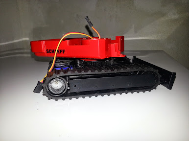

Donc la tu a une photo de la tourelle vu de dessous.
Tu peux constater qu'il y a 4 visses, en faite j'ai découpé dans du plastique un rond qui rentre parfaitement dans le fut de la tourelle. Dans celle-ci il y a un petit rebord ou cette pièce va rester accroché.
Après pour la rotation de la tourelle, il faut trouver les bons engrenage.
Chez moi, je les ai trouvé dans une vielle imprimante quand je suis passé a la déchetterie.
La couronne doit être fixé sur le chassie chenilles. Chez moi elle et fixé avec de la colle forte.
J'espère que sa peut aider.

ImageImage. Bonsoir et merci pour votre temps et vos explications du coup j'ai réfléchi et j'ai deja fait comme vous parler plus haut ,ancienne couronne du fond du tiroir et la magie du dremel a fait rentrer cette couronne au poil sur le bâti chenille. Et la le souci est de bien fixer le petit pignon ( plastique) sur le servo modifier 360°

Moi a l'epoque je l'avais percé et placé un tube laiton a l’intérieur et après le tout visé sur le servo modifié.
Aujourd'hui, je fais différament, je le place sur un motoréducteur, de 80RPM pareille pignon percé pour y loger un tube qui passe sur l'axe du motoréducteur et je taraude le tube en m2 pour y loger une petit visse sans tête type clef allen.
