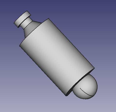

j'arrive enfin au bout de la longue l’installation électronique de ma camionnette.
les différents boitiers abritent le récepteur (carte "arduino"), le bruiteur moteur, le haut parleur du bruiteur et le module klaxon. en plus de tout ça, il faut le variateur de vitesse, l'inverseur de marche, une carte regroupant la gestion de l'alimentation et un contacteur pour le démarrage du bruiteur et du variateur en simultané et enfin un bornier centralisant les fils venant des différents phares.
le plus compliqué est de tout connecter ensemble et faire en sorte que tout fonctionne. et ça fonctionne!!!!
je vais faire une petite vidéo pour vous montrer tout çà.
j'ai également finalisé le montage du conducteur en ajustant le mouvement des servos animant le tête.
et enfin, suite à une erreur de ma part... je n'ai pas commandé les bonnes chaussures: elles sont faites pour des figurines ayant des connecteurs au bout de leurs jambes et non des pied...
j'ai donc enlevé les pieds et refait une pièce reprenant la fixation de la cheville mais avec une rotule à son extrémité.
voilà, ça à été pour moi une bonne prise de tête mais je crois que j'aime çà!!!

j'étais justement à lui greffer des bras plus mobile (ça rendra mieux sur la vidéo..)
encore quelques ajustements et je vais pouvoir filmer...
