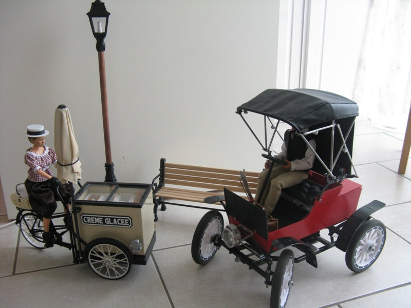

j'ai fait peindre la caisse de mon triporteur par mes collègues peintres (avec de la vraie peinture poid lourd...). j'ai ensuite imprimé en 3d l'écriteau "crème glacée" en faisant un changement de couleur en cours d’impression :banane: (noir avec lettrage en blenc). avec l'aide de ma chère et tendre, nous avons réalisé le parasol qui bien sûr est repliable. et enfin imprimé des petits bacs genre "tuperware" pour y mettre de la glace :vantard: .
ensuite, quand j'ai été acheter le nécessaire pour faire ma glace( pâte FIMO), je suis tombé sur un petit médaillon avec le verre qui va bien et donc j' en ai pris et fait 2 montres pour mes personnages:
enfin, ces derniers temps, j'ai été bénévole pour le gala de patinage de mes filles et ai due faire 2 lampadaires (en carton) pour leur spectacle. ce qui m'a donné l'idée d'en faire un pour décorer ma table entre la voiture et le triporteur lors des expos.
la base du pied ainsi que la lanterne sont en impression 3D .le poteau est en cuivre diamètre 14 et est équipé d'une ampoule led en 12V.
il ne faut pas oublier que je suis au 1/6 et donc mon lampadaire mesure 55cm de haut... :siffle:
maintenant, il me faut encore faire la glace ainsi que la tenue le la demoiselle... et un banc car je viens de me dire que cela ferai bien sous le lampadaire! :siffle:

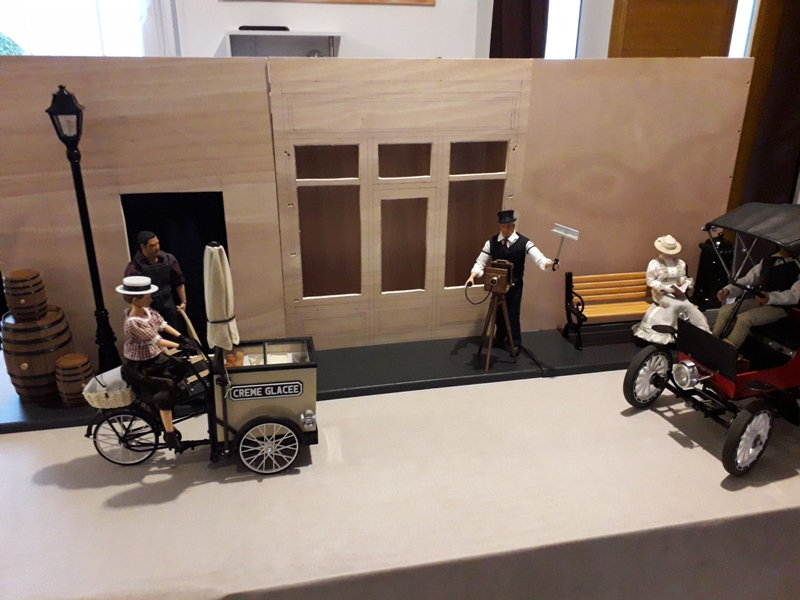

bonsoir,
je vois enfin le bout du tunnel, la finition de mon triporteur arrive à sa fin.

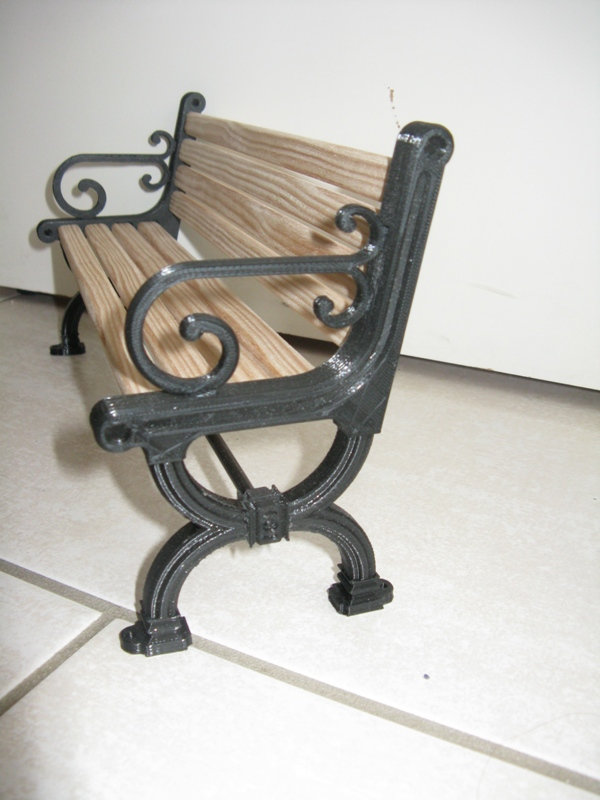

voici le banc: extrémités imprimées avec lattes en bois:
je vous remet des photos de détails du lampadaire (pied et lanterne:
ensuite j'ai revu ma copie en changeant le style vestimentaire de la demoiselle suite à cette photo trouvé sur internet. cela permet de mieux correspondre avec le style de ma voiture :
j'ai commencé par lui changer ses botte par une paire de chaussures plus 1900...
le chemisier à été trouvé sur ali... le chapeau à été imprimé et enfin ma femme lui a confectionné un bloomer (culotte bouffante).
avec une vue d'ensemble:
pour finir j'ai fait les cônes en gaufrette avec de la pâte FIMO (il y en a 29!!! :siffle: ):
et remplis les bacs de glaces aussi en pâte FIMO avec leurs étiquettes de parfum:
et petite photo de famille...

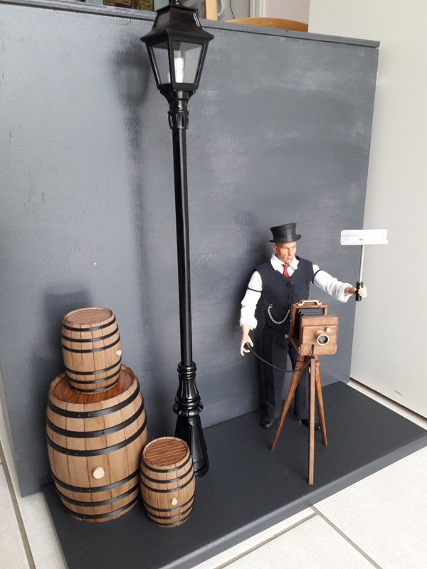

voici quelques nouvelles de mes modèles au 1/6ème. j'ai réalisé un photographe avec son appareil à souflet:
modélisation de l’appareil:
et le résultat:
voici maintenant l'ensemble de mes modèles:
pour la suite je suis sur la réalisation d'une dame pur mettre sur le banc: corps imprimé en 3d avec une tête réaliste au 1/6 sur le même principe que celle qu'il y a sur le triporteur et donc articulée. dans un premier temps, ce sera avec une radiocommande mais ensuite je mettrai un automate programmable.
il me reste encore à faire un décors sur l'arrière genre façade de boutique 1900 avec sur le coté une plus grande porte pour les livraisons afin de recevoir mon futur projet........ un camion comme celui-ci:
donc affaire à suivre...

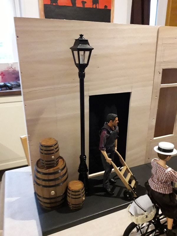

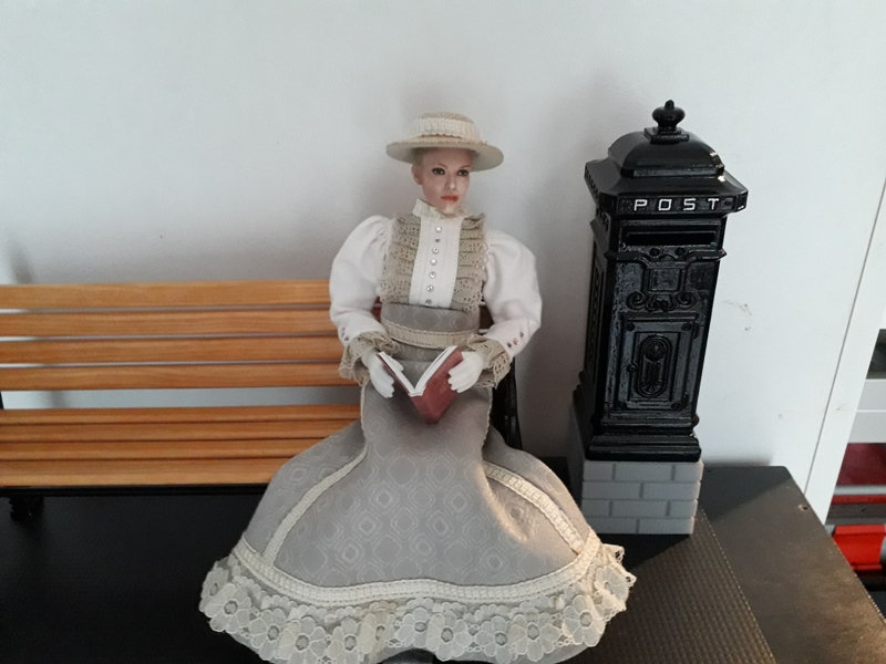

bonsoir,
je n'ai rien posté depuis quelques temps mais cela ne m'a pas empêché de travailler sur mes modèles ...

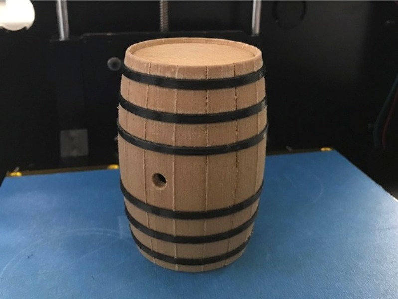

j'ai imprimé 3 tonneau dont voici une photo brut d’impression ( cette photo n'est pas de moi mais j' ai utilisé le même filament et avait un résultat similaire)
il faut imprimer toutes les duelles et les cerclages séparément et assembler l’ensemble sans colle. et voici le résultat avec 2 couches de teinture pour bois dur

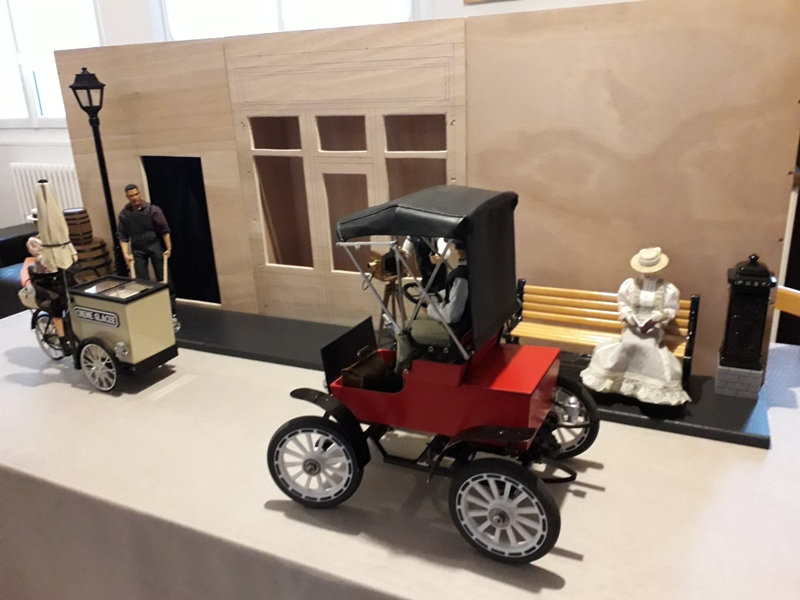

j'ai ensuite installé une fille en pleine lecture sur le banc. le corp de cette dernière est une copie de la demoiselle sur son triporteur (impréssion 3d). elle à comme sa "sœur" 2 servos dans le corps pour les mouvements de la tête. la particularité est qu' elle n'est pas radiocommandée, c'est un automate se trouvant dans la boite à lettre qui la commande ( programmation en cours et donc vidéo en ligne dans les semaines à venir...)
le dernier personnage est un ouvrier avec un diable qui lui est fixe (comme le photographe).
a suivre.
