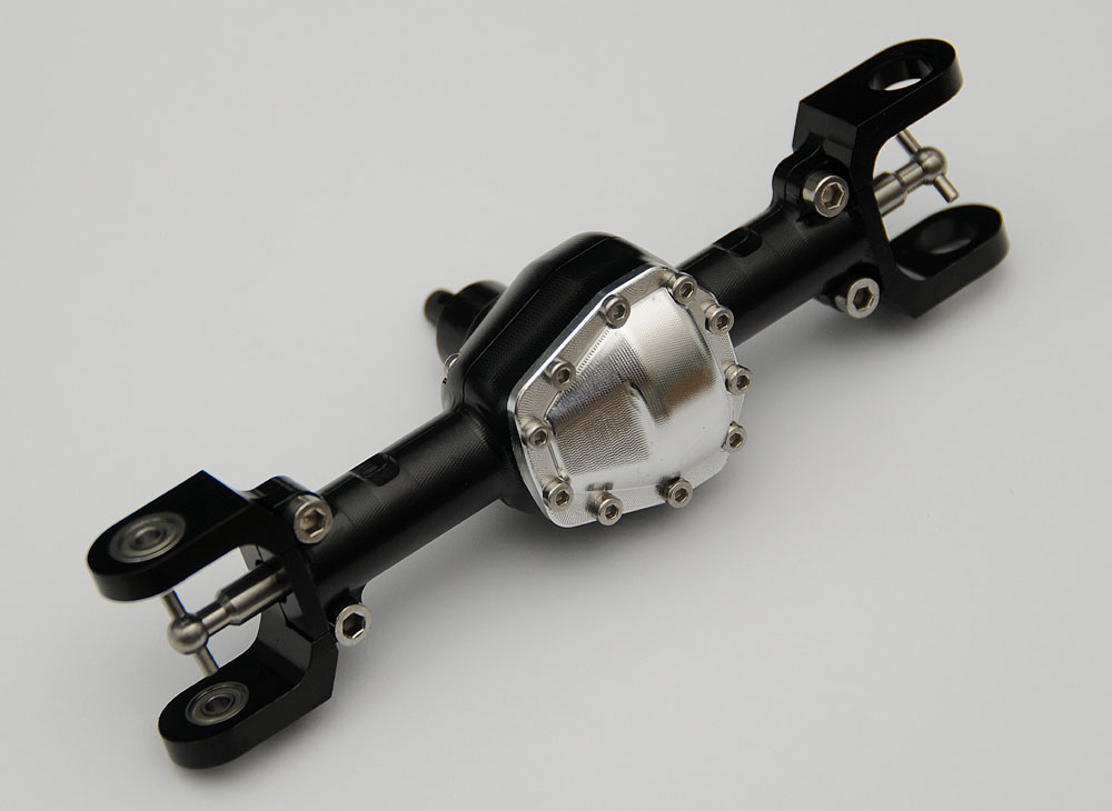

lapin29 a écrit :ils vendent un kit chez rc4wd mais 40$ le kit
J'allais te le proposer.
lapin29 a écrit :je pensais percer un carré d'alu au diamètre du pont puis le couper en 2 pour monter serrer autour du pont :up:
C'est la 2ème solution (et moins chère).
Sinon quand tu regarde les photos sur leur site ,un de leur client as utilisé les vis de serrage des 2 coques.
Donc si tu met des vis plus longues ,tu doit pour voir venir serrer avec un écrous supplémentaire par dessus (je sais pas si j'ai été clair).

par contre moi je vais juste refaire les pièces de leur kit en alu (du moins je vais essayer :siffle: )

salut lapin je pense que ta solution avec un carré percer et couper par le milieu et la meilleur,comme cela tu peux jouer sur la largeur entre les fixations,simple rapide,une partie du carré percer a 3mm et l'autre filleter,comme cela pas de boulons disgracieux

dis voir avec des colliers à tuyau ça ne pourrait pas le faire
ta fixation sur le châssis ??????
colliers de plomberie bien entendu :lol: :lol:

isnotgood : c'est exactement ça :banane: :banane: on c'est compris :banane: :banane:
phiphi : je viens de faire le test mais les collier sont super gros (il me faut un diamètre 12)
je reste sur mon idée et celle de isnotgood :up:
maintenant faut trouver le temps :lol: :lol: :lol:

pour les cavaliers de plombiers ;il existe en 12

lapin29 a écrit :cc38150 :
je ne vois pas trop ce que tu veux dire :depite:
Laisse tomber ,c'est plus complexe.

J'adore la finition du pont, du soin apporté et du choix des matériaux! :bave:

bon après avoir ranger mon bordel je me suis juste fais ça :siffle: :siffle:
à suivre...

Sympathique ce support! :up:

c'est pas mon idée, je dois ça à flo1972 qu'il la fait pour son bull :up:

tiens sa sent le vecus,j'ai utiliser la méme solution pour le merco en 8x8 pour aligner les ponts et regler les hauteur avant perçage definitif du chassis,bonne continuation christian
