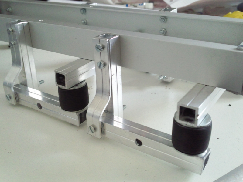

oui moi aussi j'aurai bien mi des large mais je me base sur le bi-train que je vois souvent prêt de chez moi et comme il y a 2 essieux sur la seconde se sont des largeur standard, niveau poids sa n'a aucun intérêt des larges a par augmenté la résistance au roulement et donc la conso, j'essai de faire en sorte que se soit le plus réaliste possible
1 profilé plat 11.5x2mm/1m= 1.35€
petite rondelle= 2.70€
grosse rondelle (pour les coussins)= 2.70€
vis moyenne et boulon 3mm= 3.05€
grand vis et boulon 3mm= 3.05€
vis et boulon 5mm (pour les roue)= 3.40€
coussin d'air factice la paire (x2)= 8€
total=30.75€
mais avec tout sa j'ai fait les 2 suspension car les profilé ne font pas moins d'un mettre et les paquet de vis et boulon sont pile poile pour les deux, se qui peu être rédui c'est les cousin ou il faut 2 paire, donc pour une suspention 26.75€ et pour deux 30.75€

oui sa reste correct pourtant j'ai pas acheté dans le magasin le moins cher mais a Leclerc brico (plus de choix) mais sa reste moins cher que des essieux tout fait et parfois moins réaliste
pour une 3 essieux il peut y en avoir en rab apret tout dépend comment tu fait tes essieux et ta remorque, se qu'il y a en trop peut être utilise pour autre chose comme les traverse du chassie, des renforts pour les béquille, les montant du parechoc, et j'en passe
le mieux pour savoir se qu'il te faut c'est de commencé par faire des plans de la structure a faire, de la tu peut voir comment tu va devoir la faire, quelle profilé vis et boulon qu'il te faut, moi c'est se que j'ai fait comme sa j'ai mi bout a bout les pièces des essieux et je savais qu'avec un profilé carré d'un mettre je fesait juste les 2 essieu se qui m’arrangeai car les profilé du chassie que j'utilise ne sont pas les même que ceux des suspensions

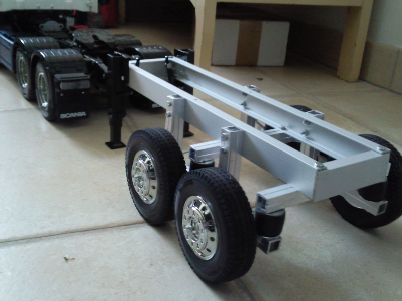

slt quelque news du projet

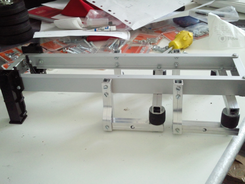

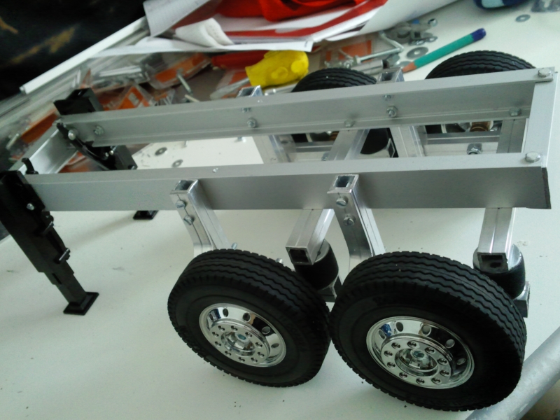

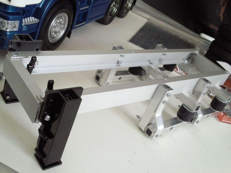

montage du cadre qui fixe les essieux, les béquilles et qui est la première parti du chassie

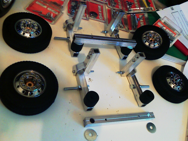

avec les essieux et les béquilles monté

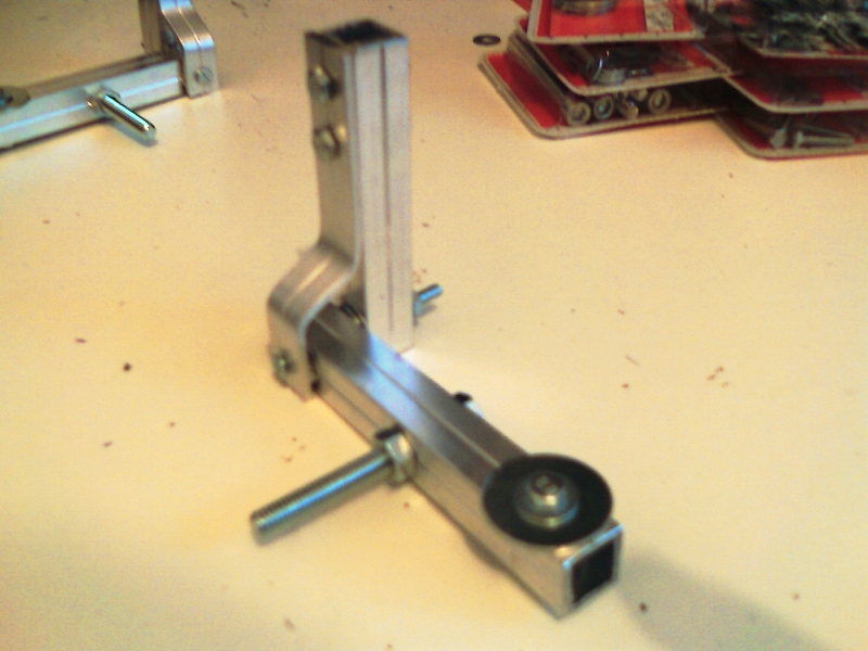

petit zoom sur les essieux

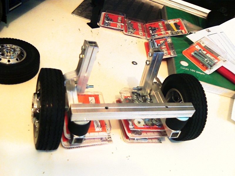

avec les roues

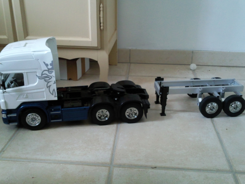

et enfin en place avec le scan, quand elle sera fixé direct au tracteur et sera exactement au meme niveau et la caisse s'arretera a 2cm de la sellette vers l'avant soit un remorque de 54cm (7.50m reel)

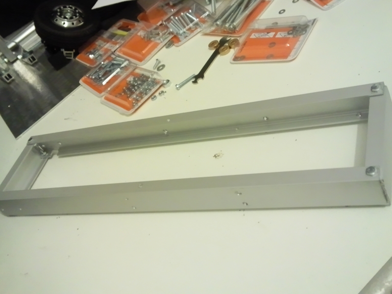

reste plus qu'a monté la parti supérieur du chassie qui fera toute la longueur de la remorque et qui aura une plaque avec la cheville ouvrière, apret j'arret pour le moment celle la et j'attaque la premiere, celle avec la sellette et la caisse coulissante, la plus compliqué quoi
avec les roues
