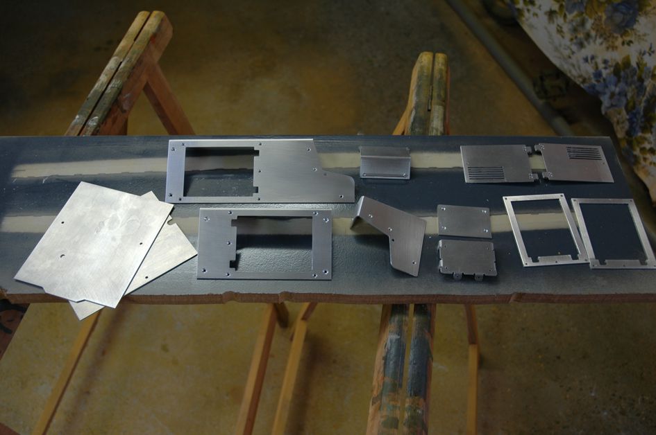

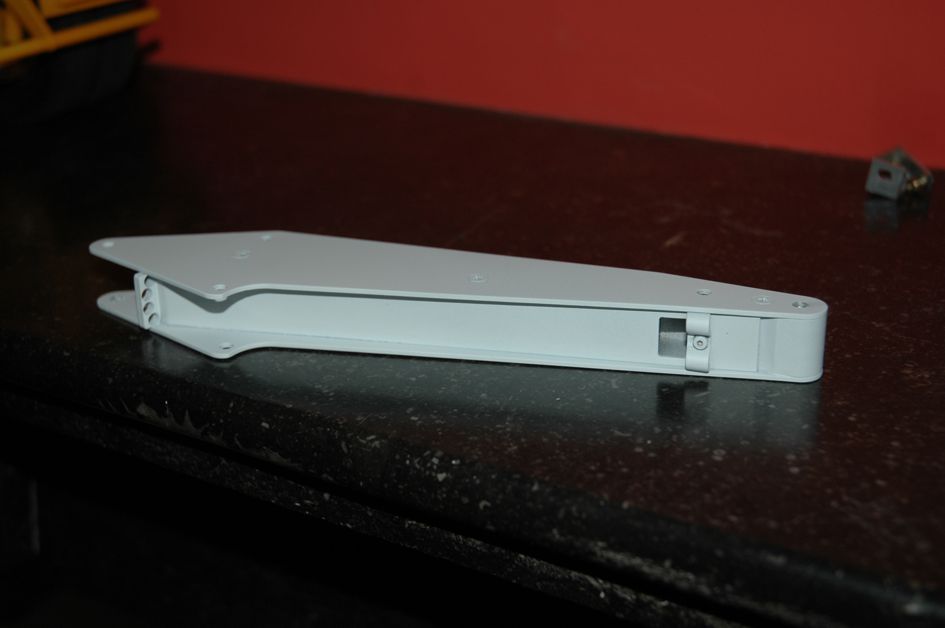

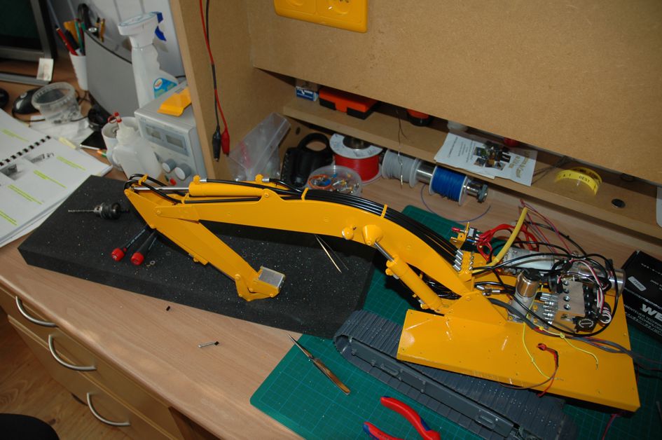

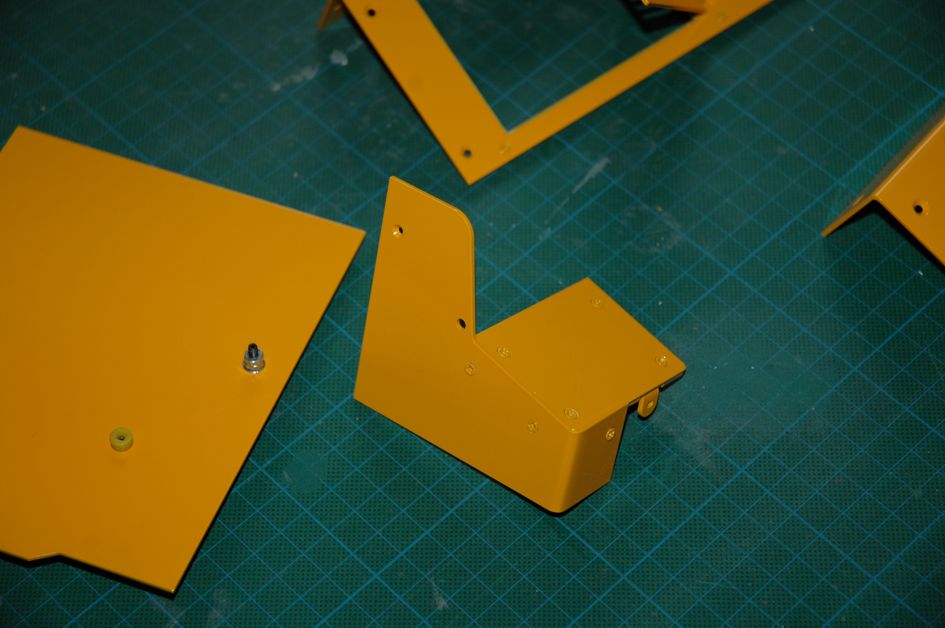

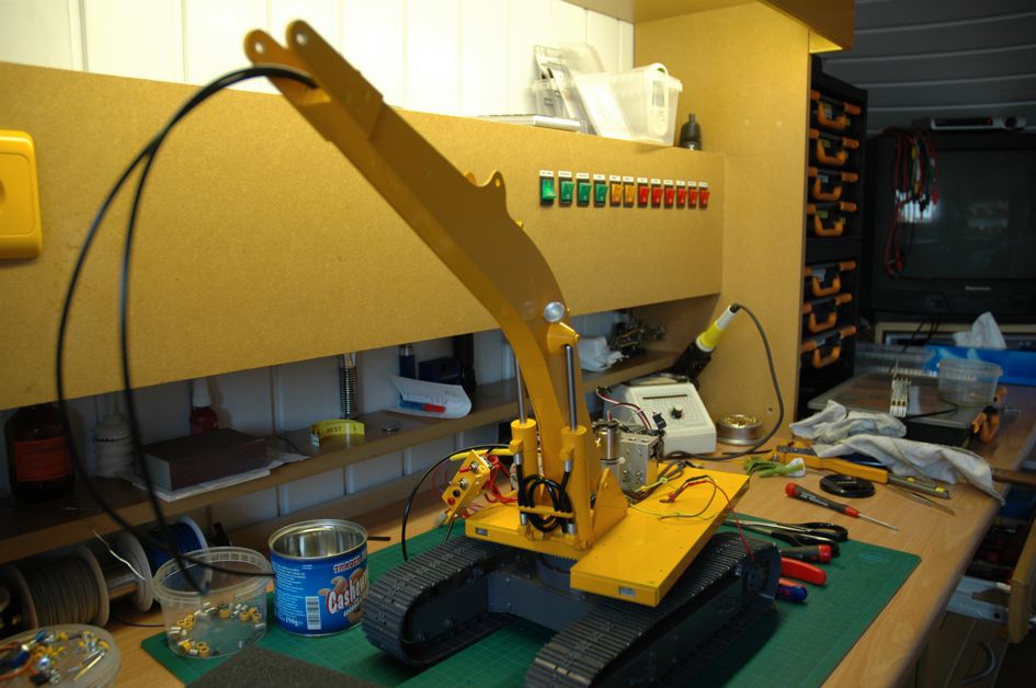

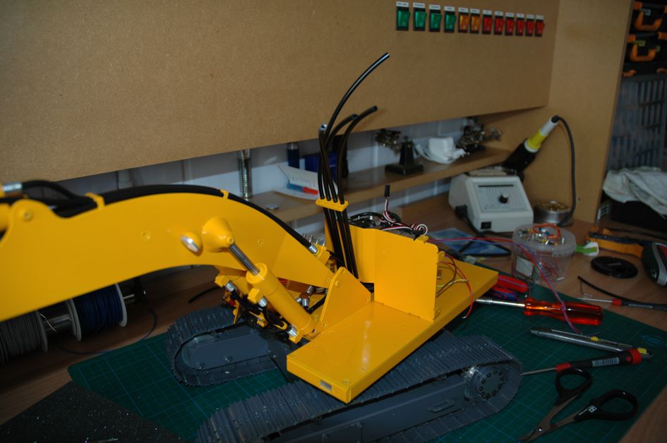

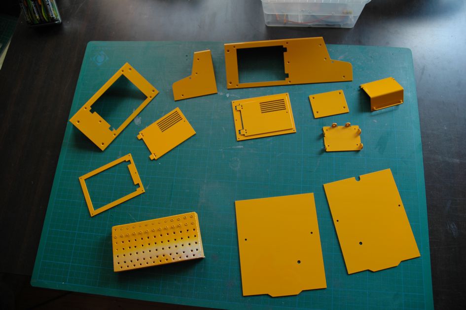

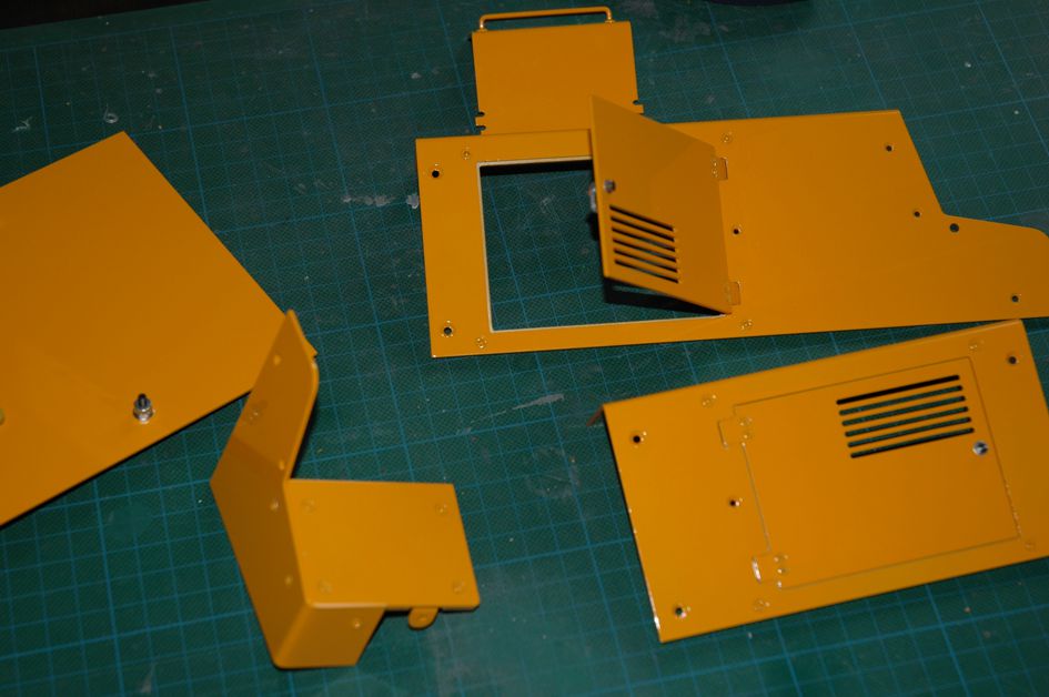

Voici quelques photos de l’avancement des travaux d’entretien de ma pelle.
D’abord cette pièce récalcitrante à la peinture (recommencé plusieurs fois) :x :x :x
Un petit coup de peinture sur les chaines cela ne fait pas de mal
La carrosserie arrière
Carrosserie peinte

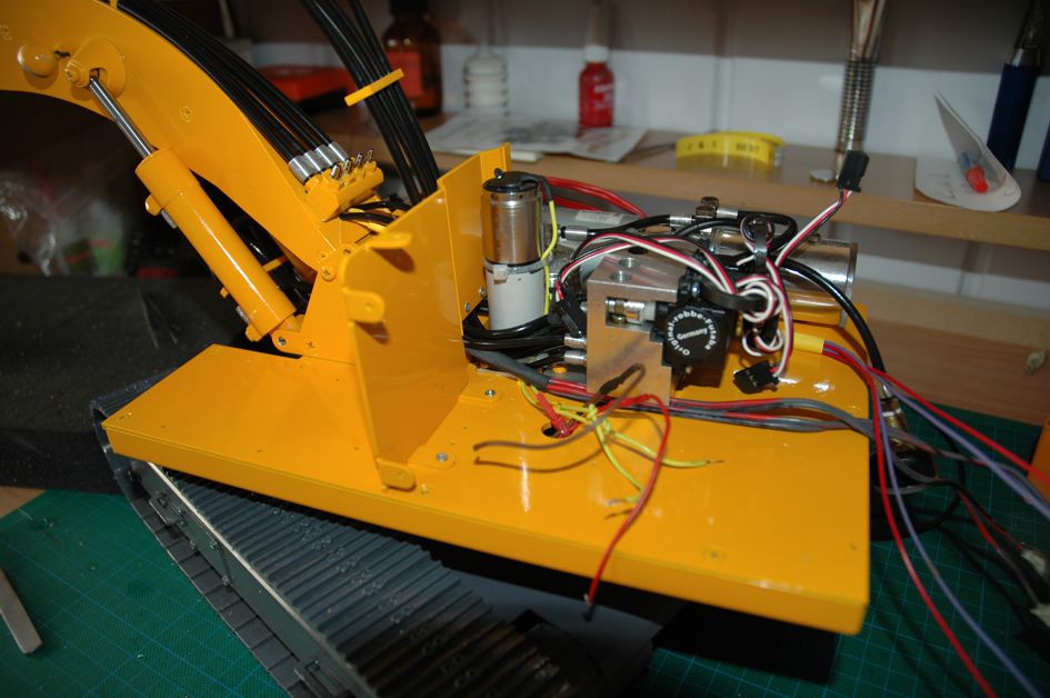

Quelques photos du remontage
Ce soir fin de la partie hydraulique (normalement)
Je vous souhaite une bonne soirée
José ;)

Bonsoir à tous,
L’hydraulique est terminée et cela fonctionne très bien.
L’électricité est finie mais j’ai un problème en ce qui concerne le maniement des chenilles :x je n’arrive pas à régler les trois potentiomètres des chenilles, si un heureux propriétaire de Liebherr 922 possède des notions de base sur ce sujet je suis preneur. Merci d’avance
José ;)
