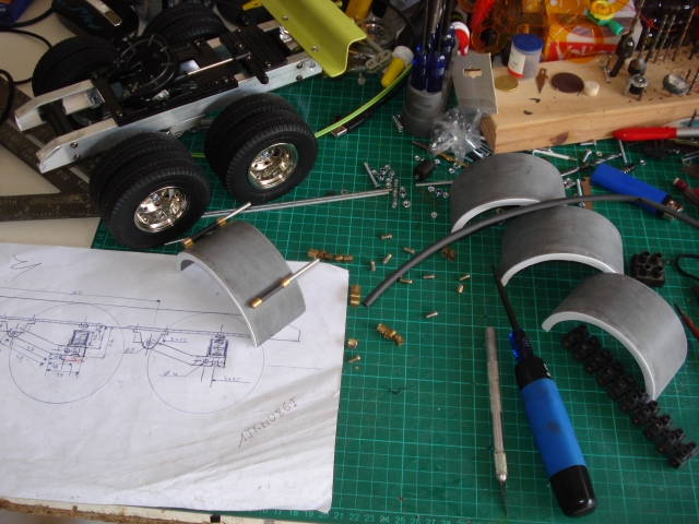

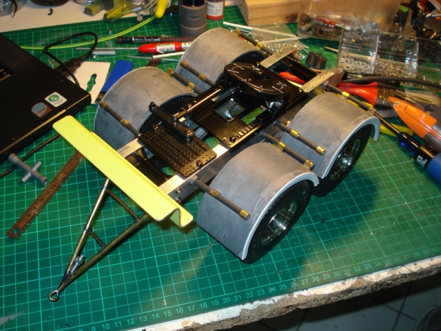

maintenant je passe au garde boue et par la meme ocasion, j'essais la fixation made in matou.
le plus difficile à été de separer la partie en metal des dominos, ceux de la grande marque francaise(legr...) le plastique est le plus dur.
ils sont tous en places

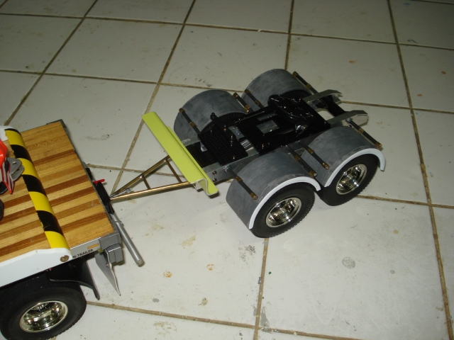

Un petit essais derriere la remorque
à bientot pour la suite

il est bien ton dolly :bave:
ce qui m'a le plus etonné dans ta construction c'est ta façon de fixé les gardes boue :up: ( super idée les dominos electrique :respect: )
en plus ca fait tres réaliste ca imite les fixations

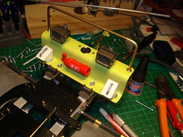

par contre comme tout le monde je me demande a quois sert cette piece jaune a l'avant
ce qui seait pas mal c'est d'instalé un petit resort pour maintenire a hauteur le timon quand tu le decroche

lapin29 a écrit :superbe :respect:
il sert à quoi le plastique jaune devant?
Pat le trouvais un peu long, mais une foi fini, il est plutôt bien proportionné :up:
C'est pas du plastique, c'est de l'alu(récupération d'alu zinchromaté utilisé en aviation)
pour la longueur je me suis posé les memes questions que Pat quand je n'avais que les deux longerons et les deux supports, et au fur et à mesure de la construction, j'etat rasuré :D

Pas mal du tout la fixation des garde-boues
j'etait pas rassuré comme toi, quand j'ai démarré le projet, mais à l'avancement je prenais confiance, et puis rassure toi à nouveau c'est de l'echange constructif, donc pas de probleme
pour les garde boue je me suis inspiré de Matou, c'est le principe qu'il à adopté pour sa benne :D

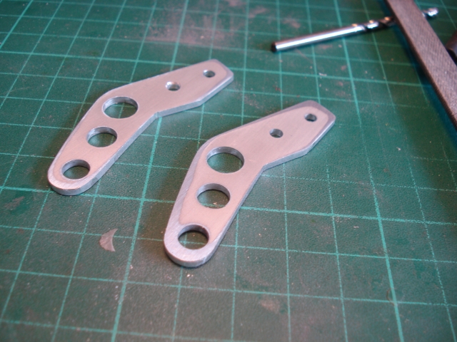

Voila le mystère de la plaque jaune......heuuuu duprofilé Aéro
apres quesques percages, limage et autres
et une de l'ensemble
la suite plus tard certainement, je pense donner un peut de couleur, la structure principale est casiment terminée ;)

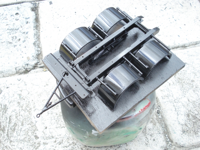

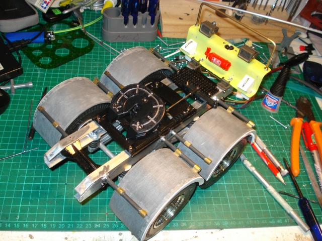

J'ai tous demontés ou presque pour la peinture

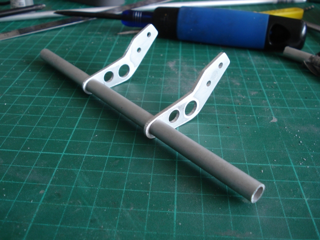

pendent que cela seche, fabrication des supports de la barre anti encastrement
elle prete à etre installée

la bande (couleur alu, comme ma remorque benne )est deja réalisée, je termine la partie electrique, c'est pour cela que je n'ai rien posté sur la suite du sujet, je doit confectionner en plus une bonbonne d'air :D

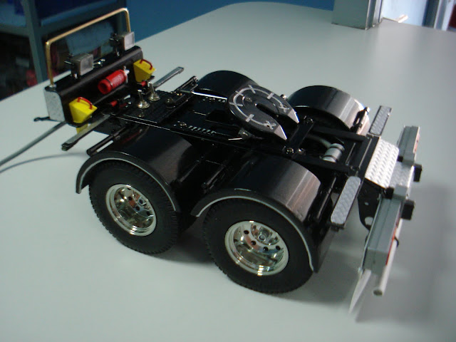

je viens de terminé , les photos des derniers travaux:
une vue de l'ensemble
De l'autre coté
Du coté de la fleche
Sous le chassie ou est logé le pack de batterie et toutes les connections
la plaque d'identification
l'eclairage de la plaque mineralogique(un peut forte, mais sur la piste de nuit ce sera bien/à celle de ma benne ou cela ne se voit pas)
Tous les feux "on"
Une dernière pour la plaque
