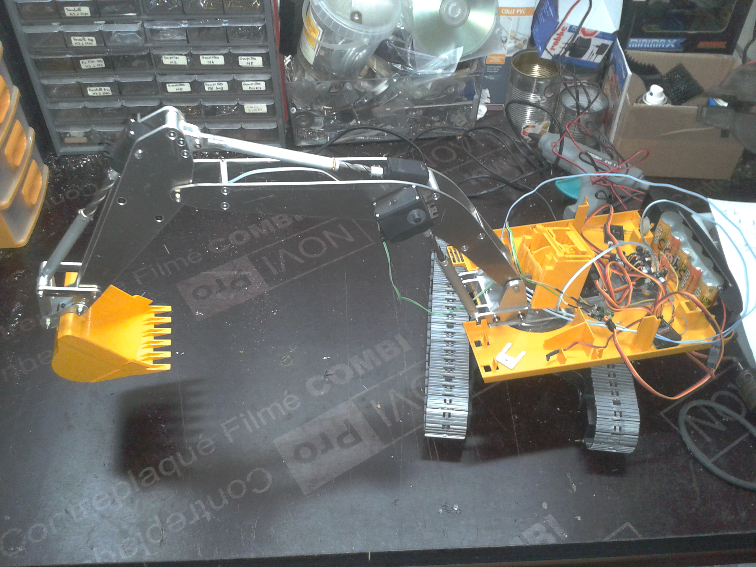

bref on continu la mécanique...
voici comment je fais mes coussinets
on ne peux pas faire plus simple... un petit bout de laiton enfoncer dans l'alu puis tabasser au marteau pour faire gonfler le laiton puis limage et perçage.
axe fait dans des clous ø2.8mm env
et voila les deux vérins montés
un bout de tube a la place des vérins du bras pour voir l’équilibre de l'ensemble... et ça ne bascule pas, c'est cool je n'ai pas besoin de rajouter un contre-poids a l’arrière.
a suivre...

Sinon,
après avoir beaucoup chercher sur le forum, je n'ai rien trouver pour brocher une tige en travers du foret pour transformer la rotation en translation.
j'ai fais le premier vérin a l'arrache et il y a beaucoup de jeu.
je me suis un peu creusé les neurones et j'ai fait ca...
j'ai fais les 2 autres avec ce système et c'est beaucoup plus précis.
pour la broche, c'est une baguette de brasure ø2mm en laiton.
pour info j'ai percer un ø10 en borgne puis deux trous ø2mm au dessus et en dessous
une chute de laiton me sert de verrou pour le percage du deuxième trou puis des deux autres trous par de l'autre coté. (les trous de chaque coté ne servent a rien...c'est une chute d'alu)
il ne faut pas transpercer le tube en une seule fois car le foret dérive et perce de travers.
après montage de mes vérins à mèche et câblage électrique (à la va vite pour essais)... ça fonctionne enfin.
VICTOIRE
j'ai fait les premiers essais de mouvements et tout est OK.
sauf mon petit problème électrique sur la tourelle.
reste plus qu'à ranger tous les fils et remonter la cabine + quelques finitions (gros boulot).
j'espere pouvoir faire mumuse avec demain (sans les chenilles, snif).

bien vu le coup du gabarit :up:
juste une petite chose,je vois que tu heberge tes images avec casimage,prend le mode forum (avant dernier en bas) tes images seront plus grandes et on verra mieux ;)
sinon super boulot que tu nous fais la,tu verra c'est que du bonheur de faire tes premiers mouvements avec une pelle que tu as construit moi j'etais comme un gosse :lol:

Jolie pelle, tu as des fins de course sur les servos?
kapy27
Messages : 572
Inscription : 20 oct. 2013, 21:45
Localisation : Gaillon
Has thanked : 48 times
Been thanked : 22 times
Re: CAT Bruder par kapy27
Message par kapy27 »
salut,
pas de fin de course sur les servo... seulement sur les vérins
tige rentrée: pas compliqué, le foret au fond du tube.
tige sortie: j'ai réduit le ø du bout du foret en ø5mm et emmanché un bout d'alu ø10 Lg5mm avec un trou ø5 dedans. puis réduit le ø10 en ø7.8 pour coulisser dans le tube.
je rentre l'ensemble dans le tube et je broche le tube en travers (rotation/translation).
j'ai pas trouvé plus simple.
je cherche mon croquis de principe et je le post.
