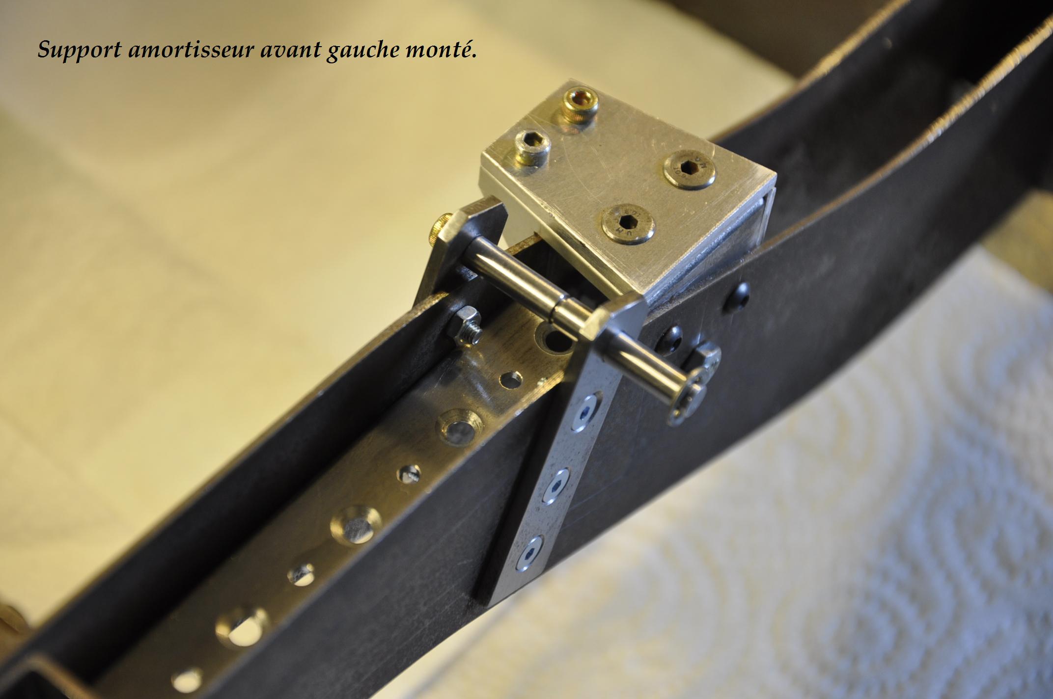

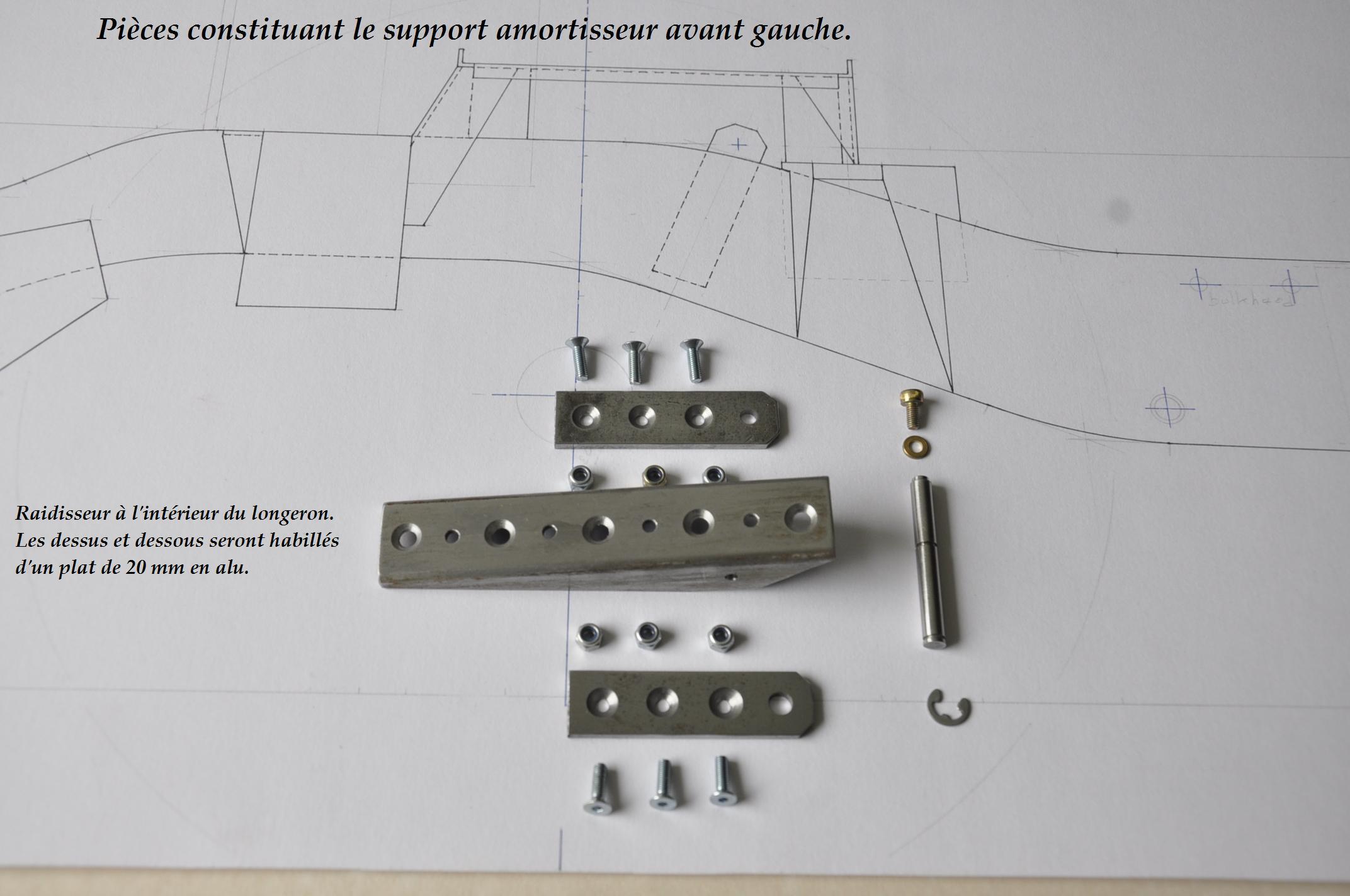

Voici deux photos représentant le support de l'amortisseur avant gauche.
La première montre les pièces et la deuxième le système en place.
Pourquoi une telle forme pour le raidisseur du longeron?
1) pour limiter le poids
2) étant adepte de la philosophie d'Ettore Bugatti, une pièce, outre ses fonctions mécaniques, se doit d'être belle !
Je suis un inconditionnel de l'oeuvre de ce grand Monsieur, constructeur automobile français de la belle époque.

Bonsoir Waterman
J'utilise des vis M3 et M4 , tête fraisée ou arrondie ou hexagonale et de différentes longueurs.
Je retravaille certaines têtes pour leur donner un aspect plus "mécanique réelle" si je puis dire.
Je vais par exemple meulé légèrement le tour de la tête d'un vis fraisée et ne pas la noyer complètement dans le métal.
Comme écrous j'utilise des nylstops par sécurité.
J'évite les soudures en longueur à cause de la déformation du métal. Je le fais quand je sais que ça ne craint rien comme la partie supérieure du radiateur.
Merci de t'intéresser à ma réalisation.
Jef

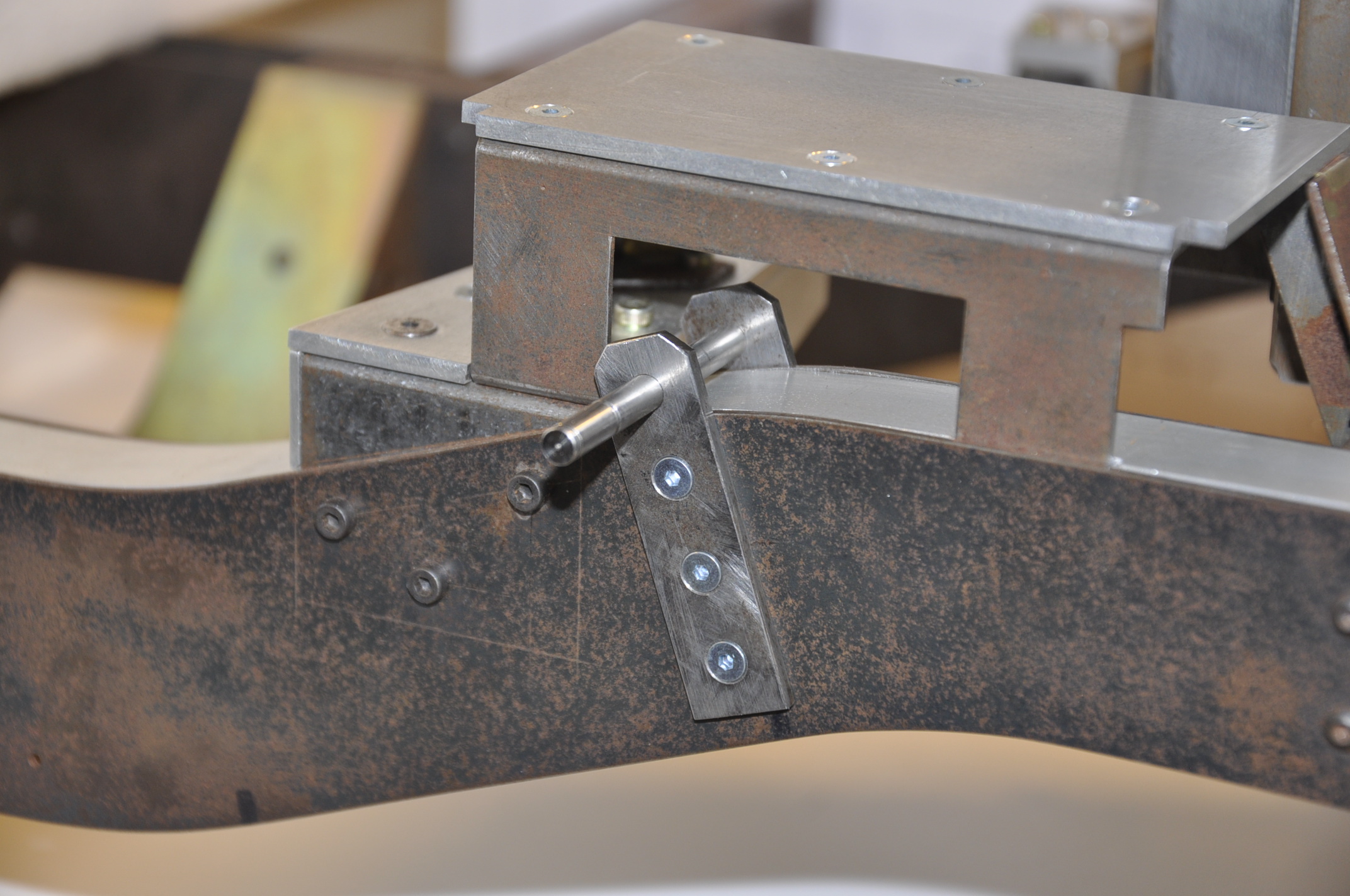

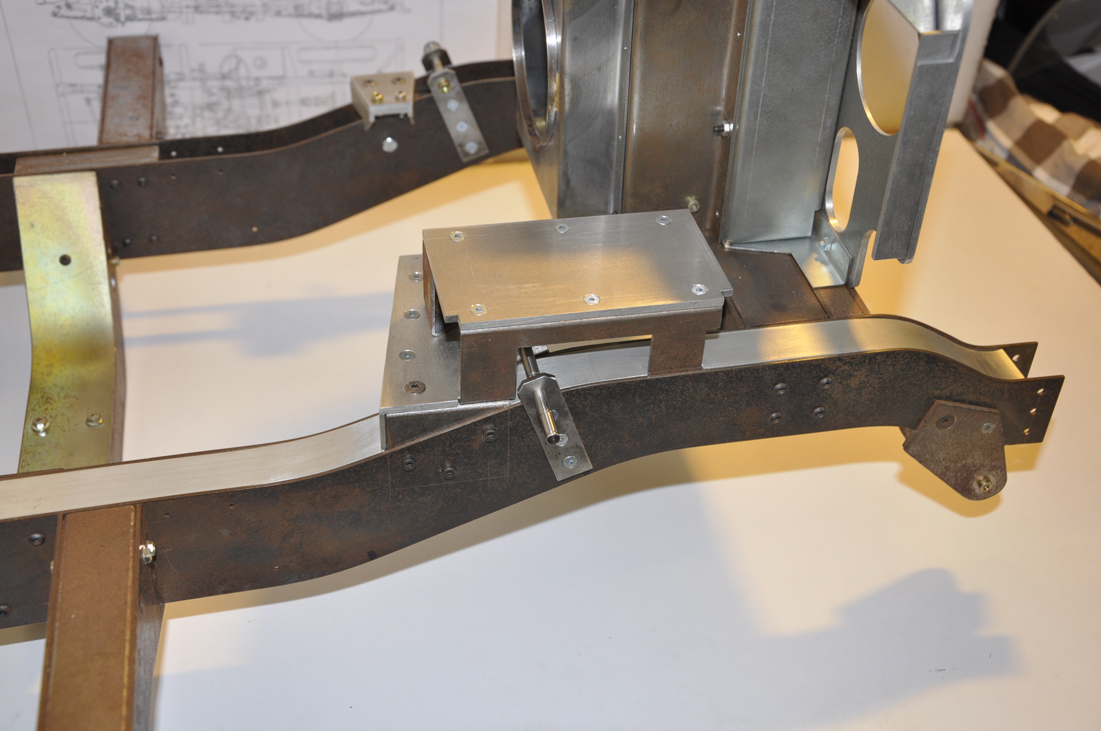

Les pièces servant à supporter l'amortisseur avant droit ont été fabriquées et posées sur le châssis.
Ce sont les mêmes que pour le côté gauche.
La plaque qui est au dessus est le support de batterie. Son entourage est à faire.
La suite au prochain numéro

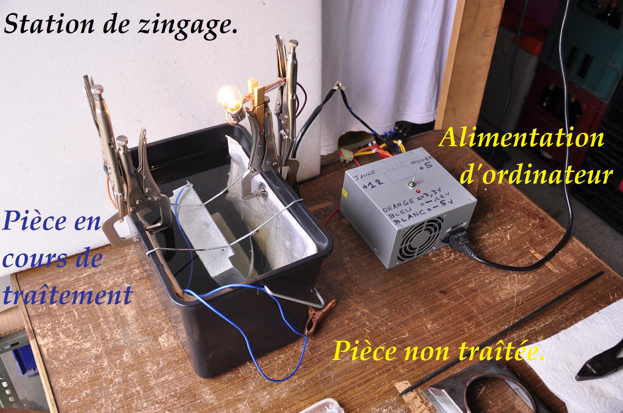

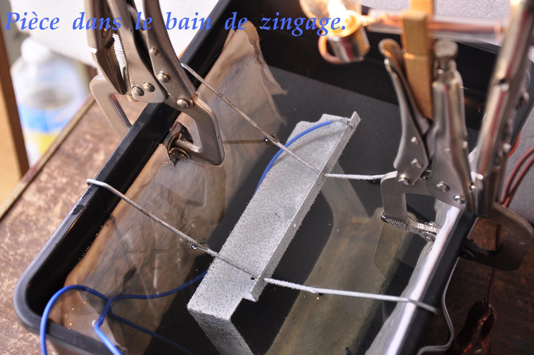

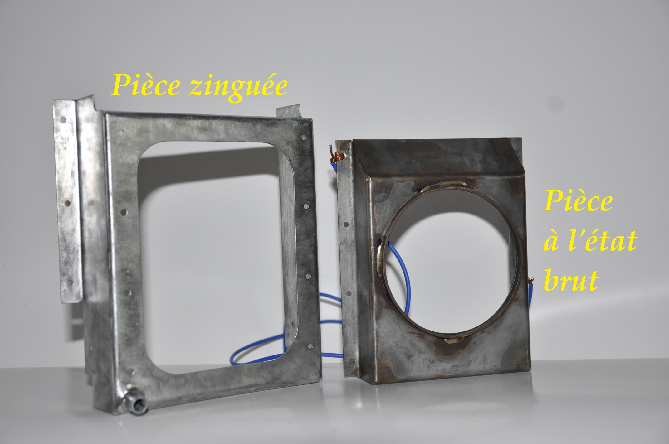

Après une longue interruption des travaux (juin, juillet et août) je me suis remis au boulot.
Je vous avais parlé que je traiterais l'acier avec de l'antirouille genre rustol ou framéto.
J'ai essayé et je fus fortement déçu du résultat trop épais de ce traitement.
J'ai donc décidé d'opter pour un système pat électrolyse:
1) pour ôter la rouille (électrolyse à base de soude)
2) pour zinguer les tôles (électrolyse à base d'acide chlorhydrique et zinc).
Il a fallu maîtriser le mécanisme mais le résultat est à la hauteur.
Il faut beaucoup de patience et de sérénité.
Voici quelques photos du procédé.
On voit nettement la différence entre la pièce zinguée à gauche et une autre non traitée à droite.
Et dire qu'il va falloir faire tout le châssis comme cela ! ...
J'ai du pain sur la planche ou plutôt de la chimie sur l'établi extérieur. Car pour ce genre de job il faut une très bonne aération.
Dans ce processus il y a dégagement d'hydrogène. Donc la SECURITE est importante.
A plus pour la suite.
Jef
