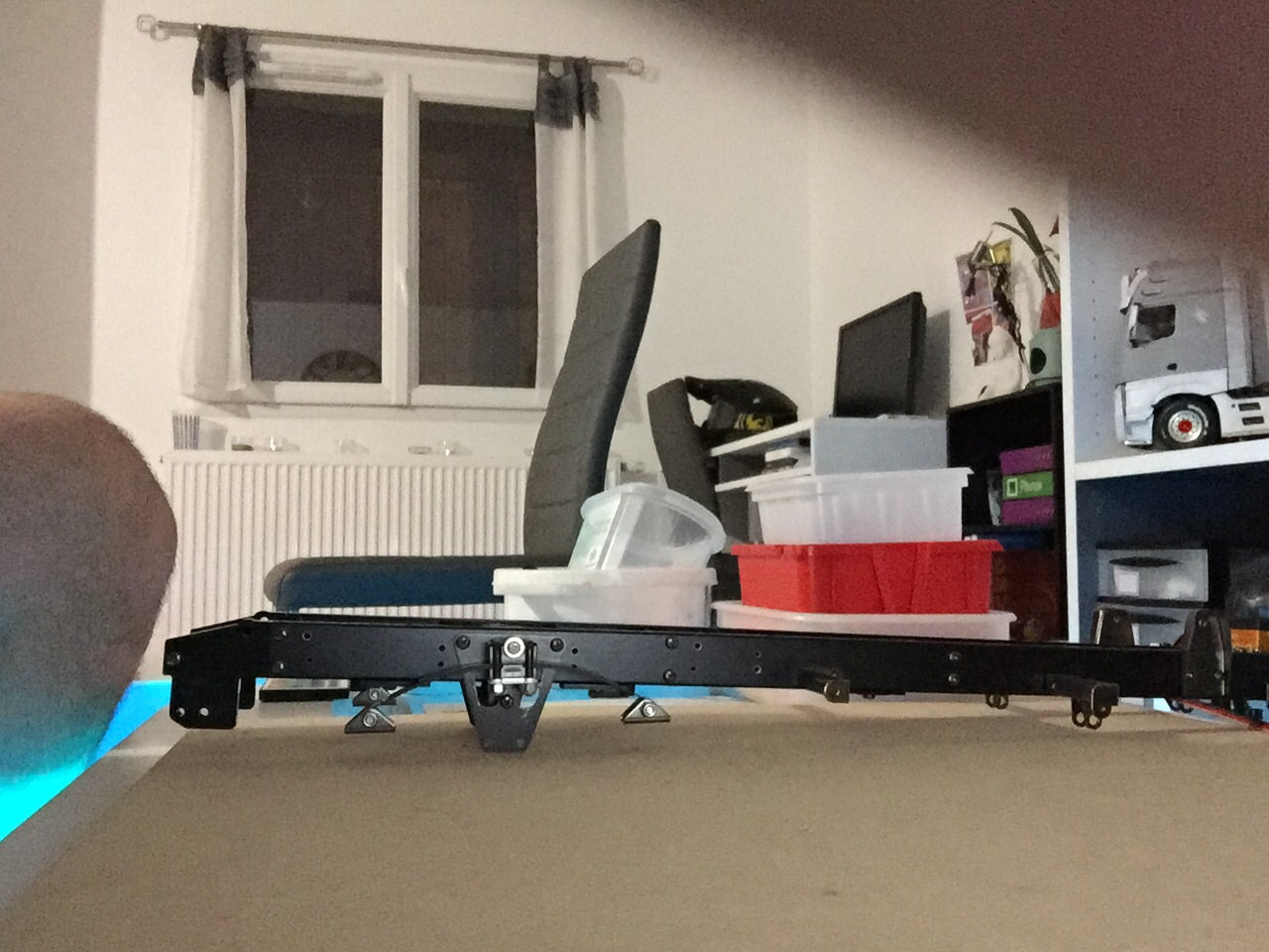

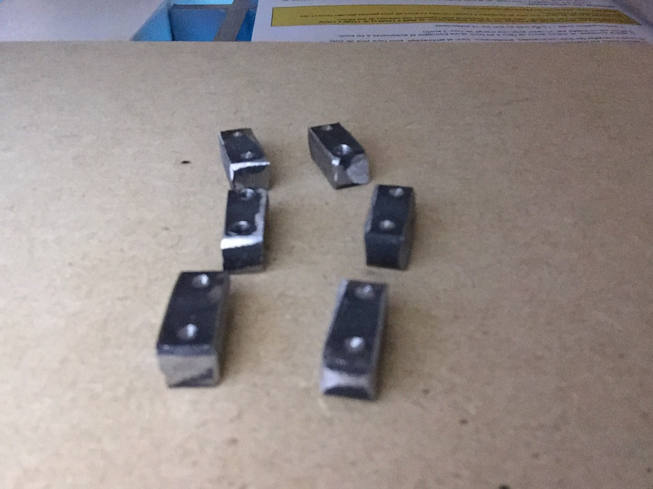

Salut à tous !!
Il y a du neuf sur le 6x6 !!

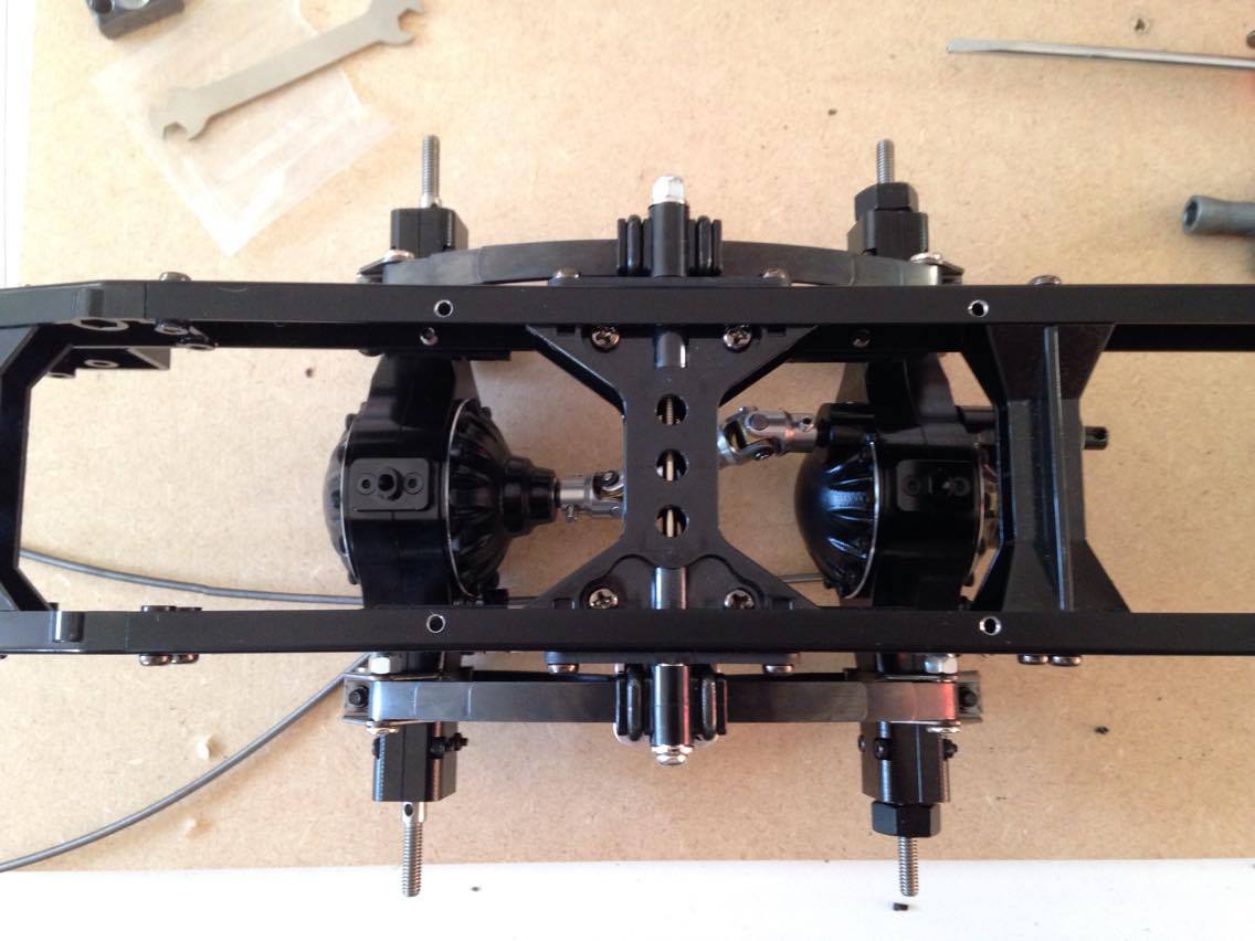

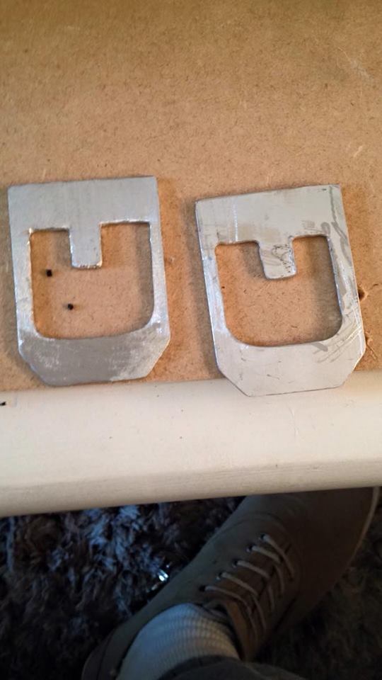

Fabrication des cale de 8mm pour rehausser le camion, plus qu'à les les percer demain au taf et montage demain soir !!
Puis j'ai découper le support de suspension arrière pour avoir plus de débattement en tp
Et enfin j'ai monter les suspension sur le châssis
Voilà la suite demain normalement !! :bave:

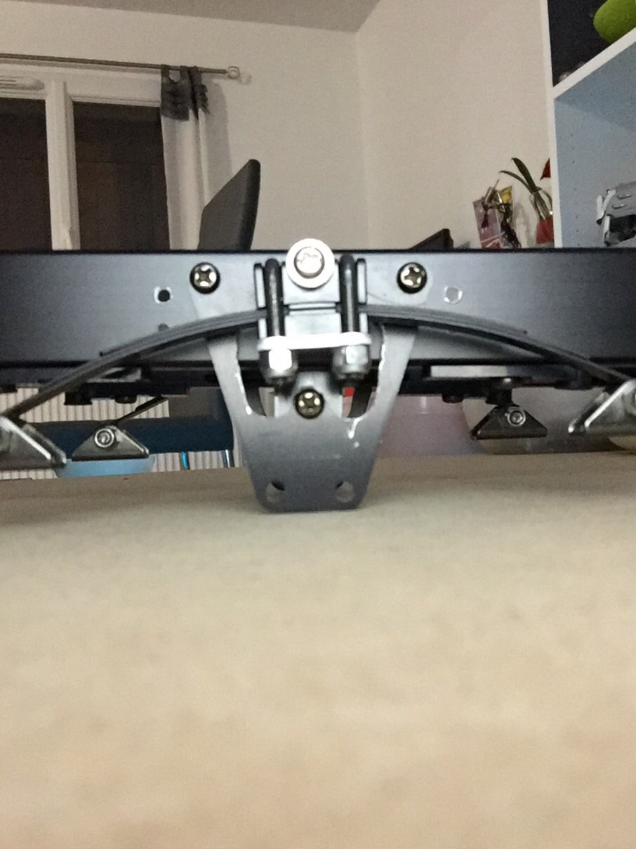

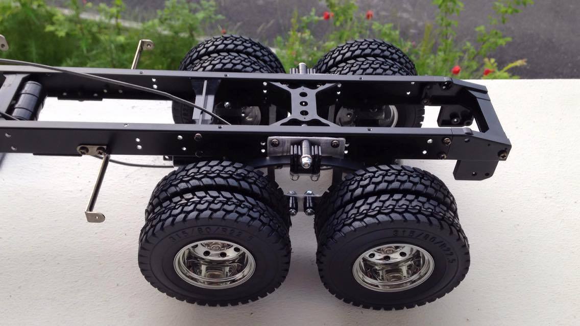

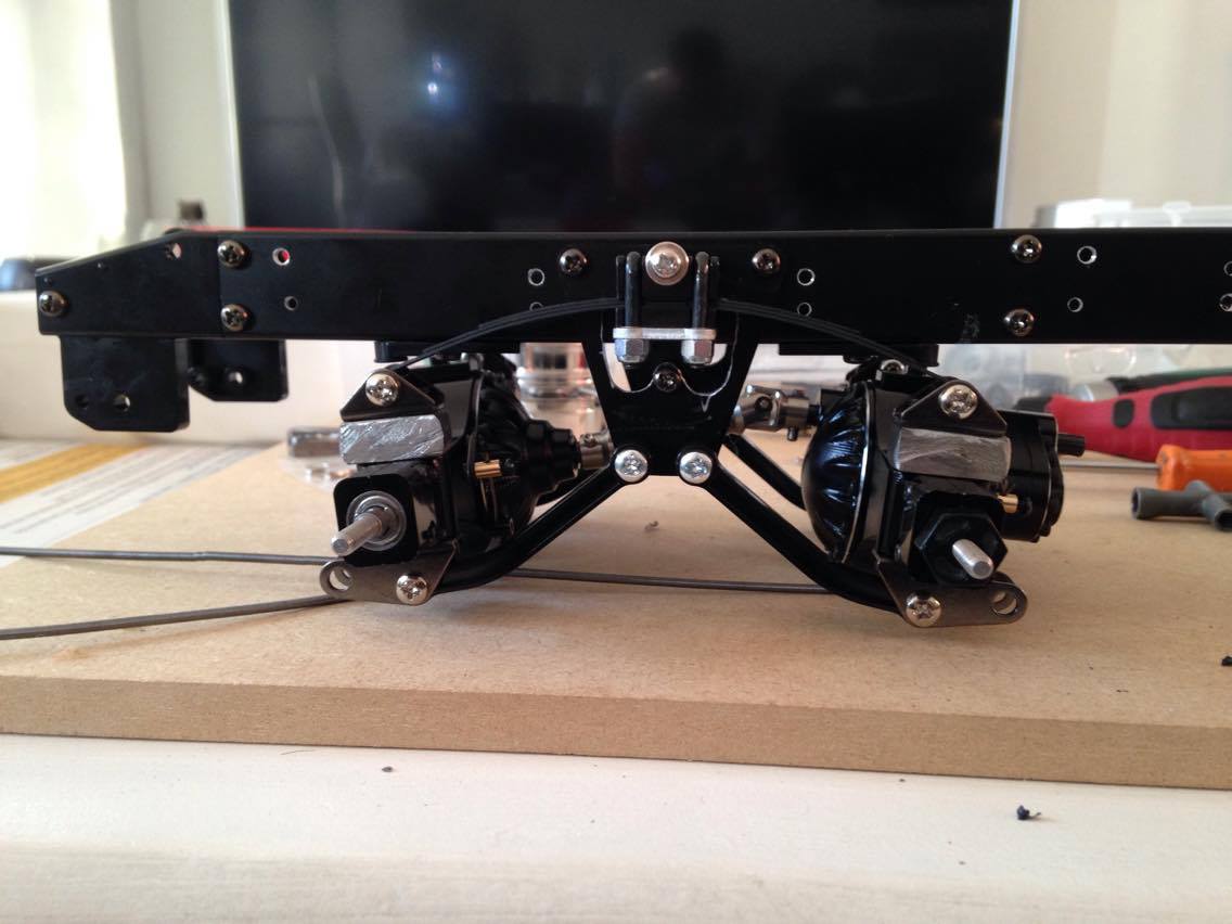

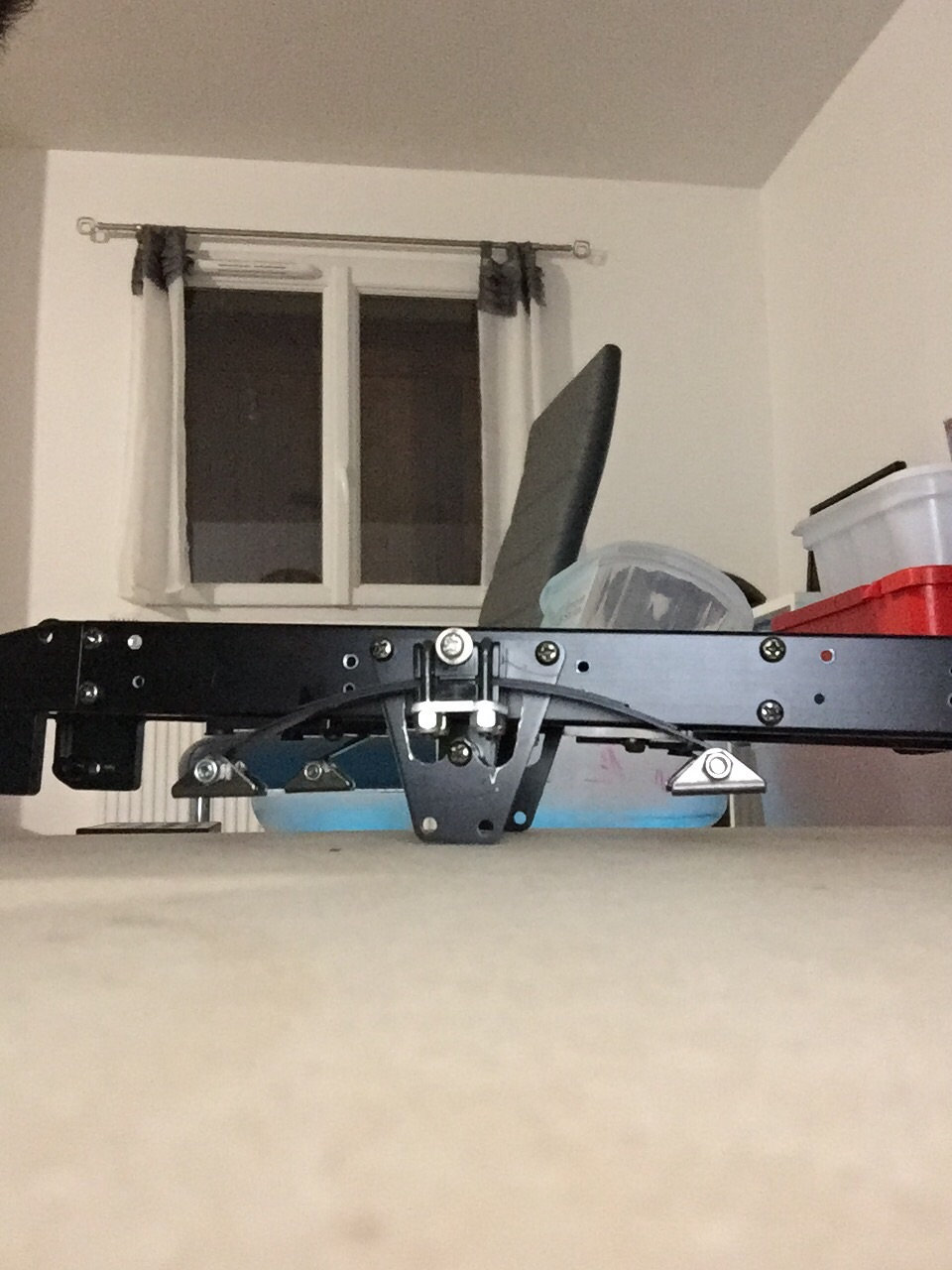

salut a tous !!
comme promis hier soir, j'ai percer les cales a mon taf
puis ce soir montage des ponts alu sur les suspenssion
les pont sont pas aligné au chassis à cause des cales. :x :x :x
mais j'ai prévu le coup au debut du projet, j'avais fabriquer deux pièce de support de suspension plus longue au cas ou j'avai bien fait. :up: :up:
Et en plus avec ces pièce je gagnerai encore de débattement !!! :banane: :banane:
du coup demain si j'ai le temps, perçage des pièces en alu, démontage des suspensions arrière pour remplacer les support de suspension et montage du pont avant alu sur les lame de suspension !!
voici une petite photo du débattement du MAN
voila, vivement demain pour la suite du montage

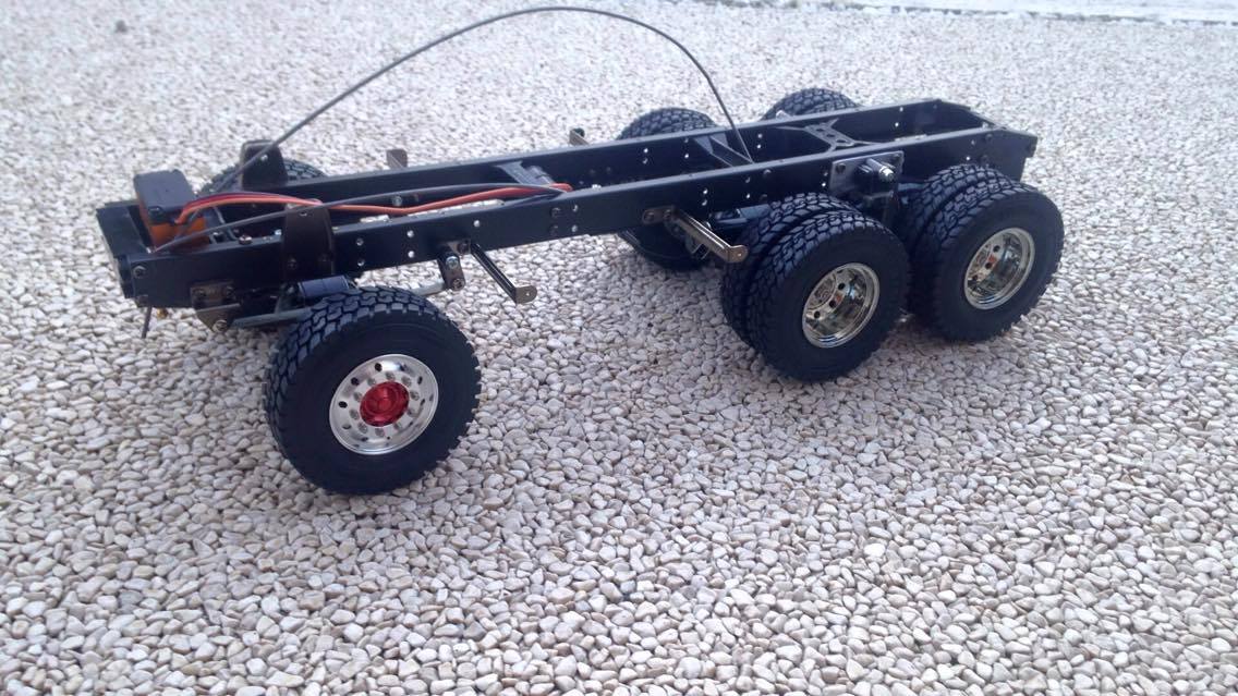

salut a tous !!
vous allez bien ?

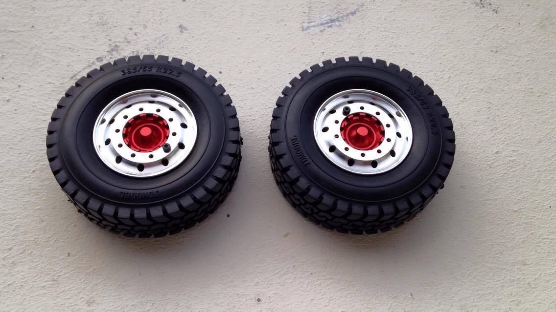

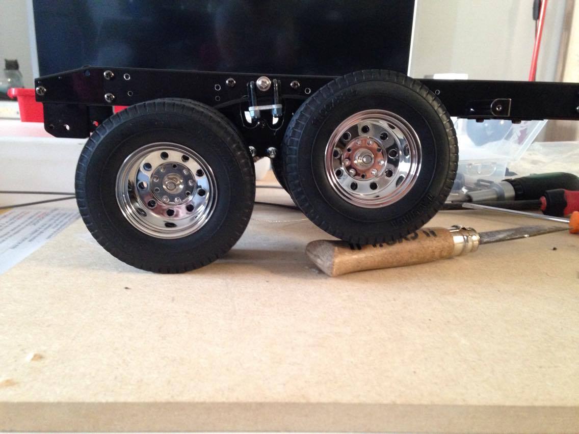

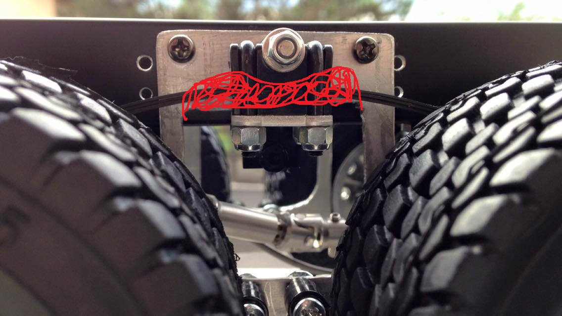

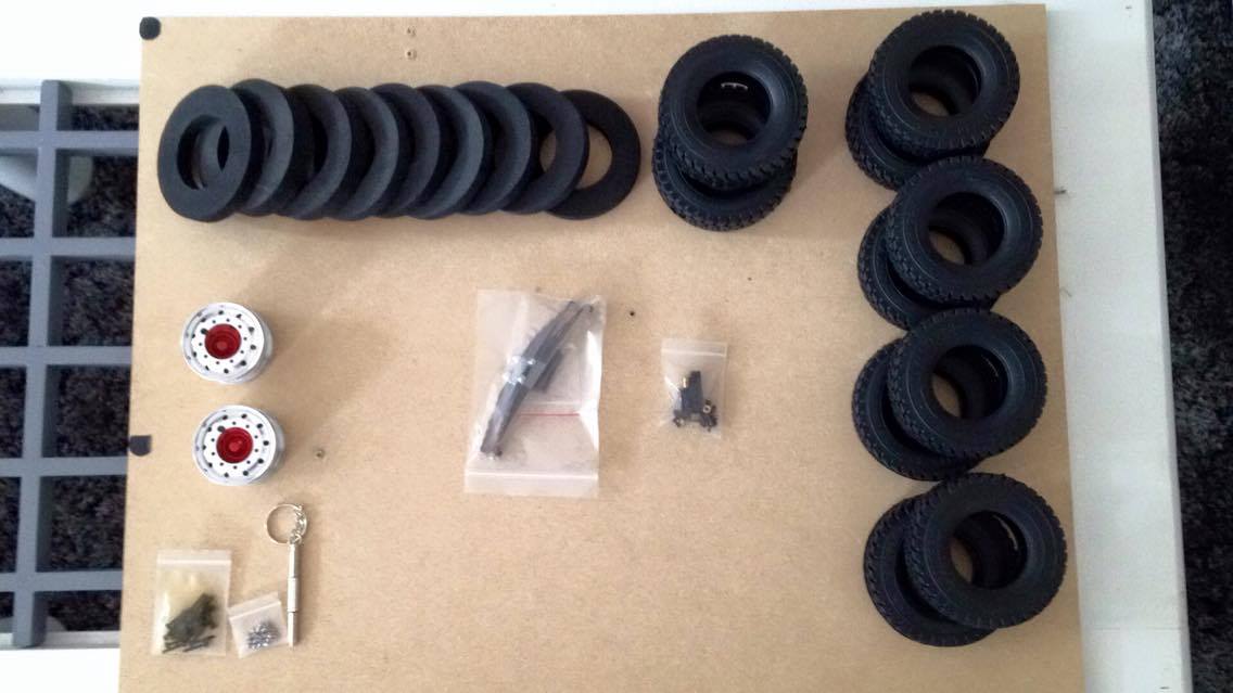

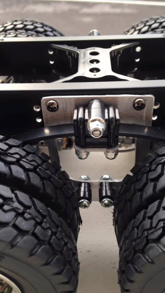

commande de chez rcbrmin reçu aujourd'hui
comme d'habitude, direct au montage !!
j'ai commencer par remplacer les supports de suspensions par ceux que j'avais fabriquer en alu
mais il faut que je redécoupe encore le haut du support ( la partie en rouge) car je n'est pas assez de débattement à mon gout.
mais bon c'est pas trop grave !!
ensuite je voulais mettre en place le pont avant moteur sur les lames alu mais les vis ne sont passer assez longue, sa me manque 2mm :x :x :x
j'irais voir si j'en trouve demain soir dans un magasin de bricolage autrement je devrais attendre lundi !!
du coup j'ai mis en place les mousses dans les pneus avant et mis les jante alu dessus !!
je trouve le résultat pas mal du tout !! :bave: :bave:
ensuite j'ai mis en place les mousses dans les pneus arrière , puis j'ai monter les roues sur le MAN
voila le travaille d'aujourd'hui !!
j'espère que je trouverai des vis assez longue demain pour la suite !!
cyril

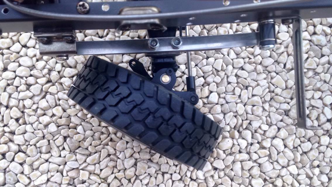

benoitgr
Messages : 465
Been thanked : 18 times
Re: MAN 6X6 540
Message par benoitgr »
belle modif
attention pneu à l'envers ;)
cyril
Messages : 328
Inscription : 28 mars 2011, 22:27
Localisation : arenthon
Re: MAN 6X6 540
Message par cyril »
salut benoit !!
comment sa a l'envers ?
je savais pas qu'il y avait un sens
cyril

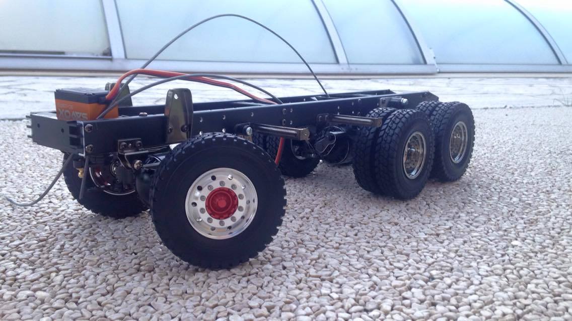

Message par cyril »

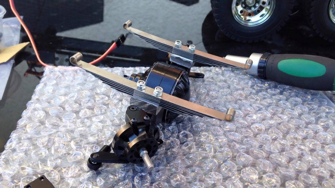

salut a tous !!

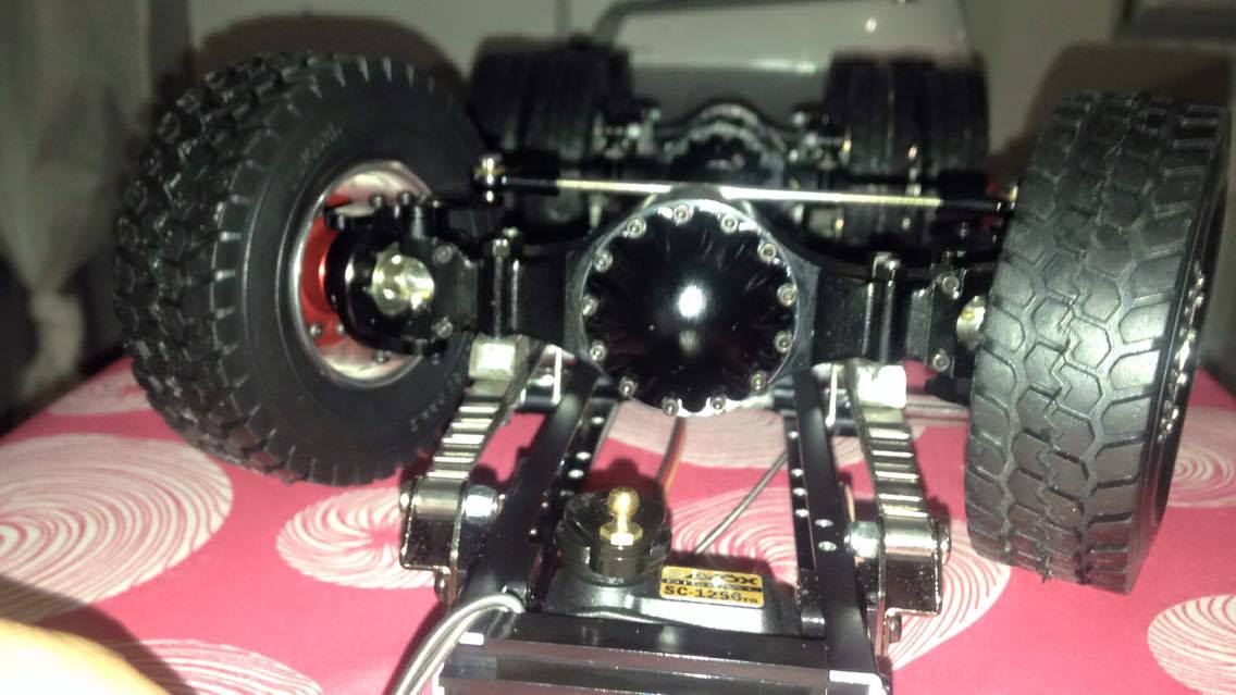

Il y a du nouveau sur le man !!

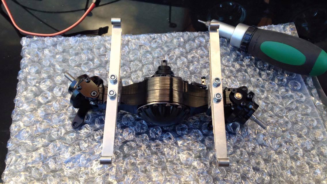

Montage du pont avant moteur sur les lames de ressort alu
Ensuite mise en place des jantes sur le pont et pose de l'ensemble sur le chassis
Juste un petit réglage des trim sera nécessaire pour bloque la course du servo de direction car les pneus touche les lame de suspension !!

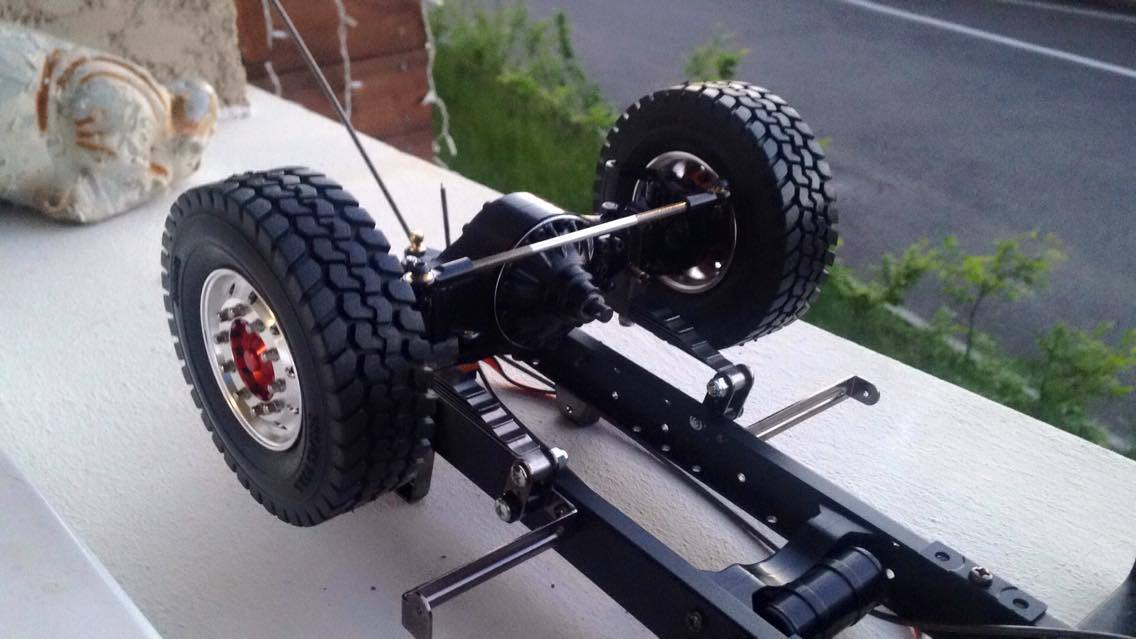

maintenant que j'ai monter le pont avant sur le chassis je me suis rendu compte que j'aurai un petit probleme de hauteur pour raccorder le servo de direction au pont avant !!
du coup je pensais tourner le pont de sens pour que la partie avec la barre de direction soit vers le haut !!
vous pensez quoi de cette idée ?
je trouve que le man commence a ressemble a quel chose !! :banane: :banane: :banane:
voila pour aujourd'hui.
cyril
Dav80
Messages : 414
Inscription : 18 janv. 2015, 21:22
Numéro de département : 80
Localisation : Amiens
Has thanked : 71 times
Been thanked : 32 times
Re: MAN 6X6 540
Message par Dav80 »
Sympa toutes tes modifs! :up:
Je ne pense pas que tu puisse tourner le pont car sinon tes roues vont tourner à l'envers.
Par contre tu doit surement pouvoir monter tes fusées dans l'autre sens de façon à avoir les rotules au dessus du pont.
Fais attention aussi à ta barre de direction. Si tu la passe au dessus il semblerait qu'elle ne passe pas loin de tes lames de suspension..
Ben7134
Messages : 9
Inscription : 04 août 2012, 18:42
Re: MAN 6X6 540
Message par Ben7134 »
Bonjour si c est le même que les rigid rc tu c est retourner les pièce qui sont maintenue avec la barre de direction (Je c est pas comment sa s appelle ) et tu peut descendre le servo moi c est ce que j ai fait sur le mien
cyril
Messages : 328
Re: MAN 6X6 540
Message par cyril »
Salut dav
Oui si je tourne le pont, la barre de direction passe juste mais sa passe
En faite tu veut que je mette la barre de direction de l autre côté ?
julien38
Messages : 281
Inscription : 02 juin 2013, 17:52
Been thanked : 10 times
Re: MAN 6X6 540
Message par julien38 »
Salut! belle avancé!!
Pour ton souci de servo tu peut aussi retournée tes fusée...mais c un peu plus ch....
Pour tes pneu, certain sont en effet a l'envers car si tu regarde de dessus, les crampon extérieur forme un V (trait rouge sur la photo) qui doit etre dirigé vers l'avant. :
A+!!!
""quand un mec de 130KG dit quelque chose...celui de 70 l’écoute!""
cyril
Messages : 328
Re: MAN 6X6 540
Message par cyril »
Ok merci de ton aide
Pour ce qui est des fusse, si je les retourne je serai nickel c est pour sa que je pensait tourner le pont !!
Mais je sais pas si c'est possible car en plus la barre de direction risque de toucher le sol car elle est basse je trouve .
Dav80
Messages : 414
Re: MAN 6X6 540
Message par Dav80 »
Je ne possède pas de camion alors je peux me tromper, mais pour moi si tu retourne le pont, tes roues tourneront à l'envers.
Je pense qu'il faut que tu démonte les deux pièces qui sont relier à chaque bout de la barre de direction, et que tu les place de l'autre côtés des fusées,
En gros la elles sont en dessous des fusées, il faudrait que tu les mette au dessus.. Mais il faut être sur que la barre de direction ne va pas toucher ni sur les lames de suspension,ni sur le cardan, même avec le débattement de la suspension...
