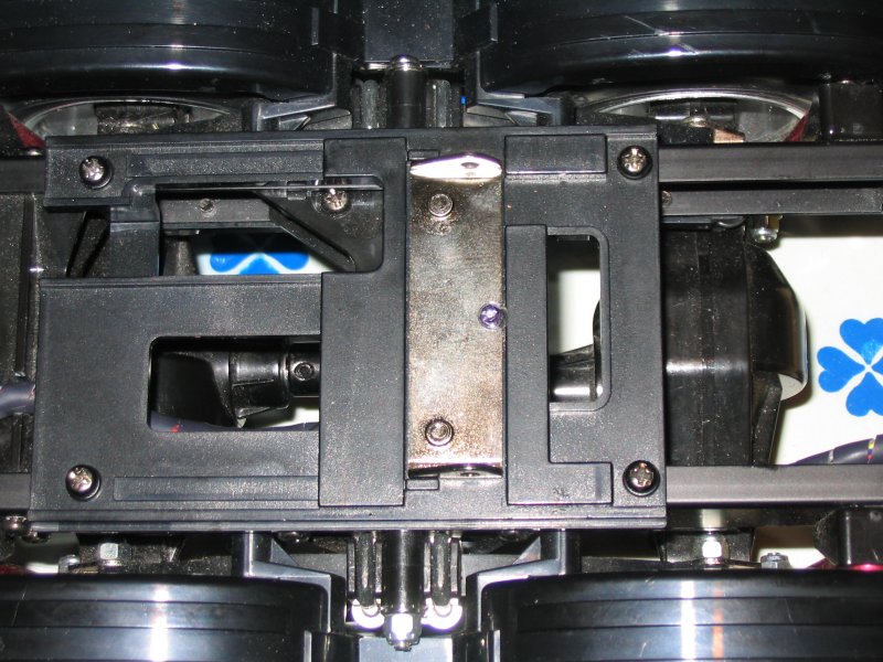

Aujourd'hui j'ai intégré le module infrarouge Servonaut AIR4 dans mon Scania. Le module est installé dans le réservoir de gauche, ce qui évite d'avoir à rallonger le cordon de la led infrarouge.
J'ai percé le support de sellette pour placer la led infrarouge verticalement en face de la cheville ouvrière spéciale de la remorque. Ca évite d'arroser le voisinage et les signaux de commande vers la remorque ne sont effectifs que lorsqu'elle est attelée.
Une photo avec la led positionnée au centre.

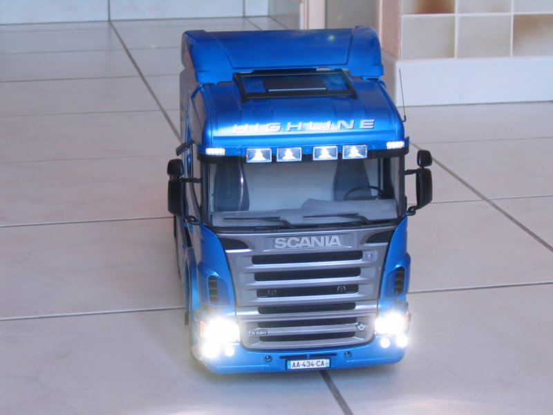

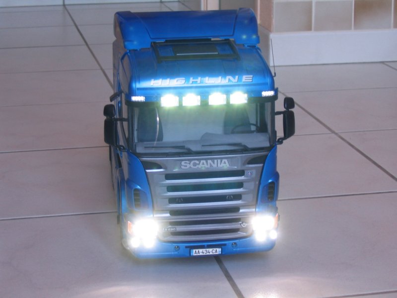

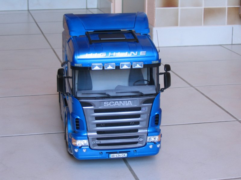

Je viens d'ajouter un nouvel accessoire sur mon Scania : un pare soleil Verkerk d'une très bonne qualité de finition.
Le branchement s'effectue directement sur les sorties codes/phares du M20+ sans aucun problème.
Voilà ce que ça donne :
Eteint
En feux de croisement
En pleins phares
Re: Scania R620 6x4 de GLB28
Que du bonheur ce camion :respect: :respect: :respect: Je ne sais pas comment qualifier ça, c'est du :wow:, enfait ce mot n'a pas était inventé :respect: Je voudrais dire simplicité sublimité luxe, pureté :respect: :respect:

Scania R730 Topline a écrit :Que du bonheur ce camion :respect: :respect: :respect: Je ne sais pas comment qualifier ça, c'est du :wow:, enfait ce mot n'a pas était inventé :respect: Je voudrais dire simplicité sublimité luxe, pureté :respect: :respect:
Merci à toi :up: . C'est vrai que je recherche la sobriété dans mes camions. Il y a tellement de beaux camions décorés sur le forum que c'est aussi une façon de me démarquer ;)
