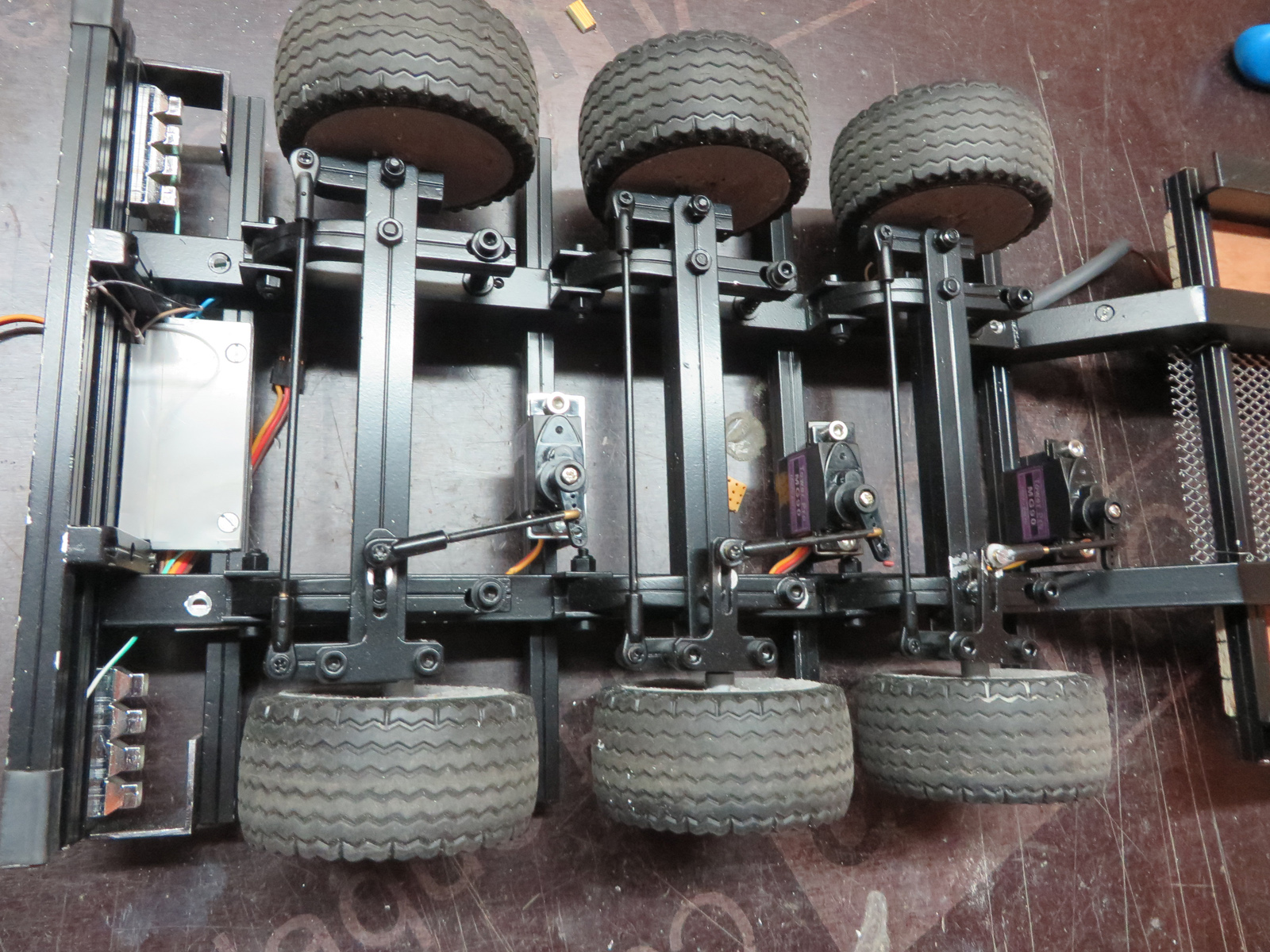

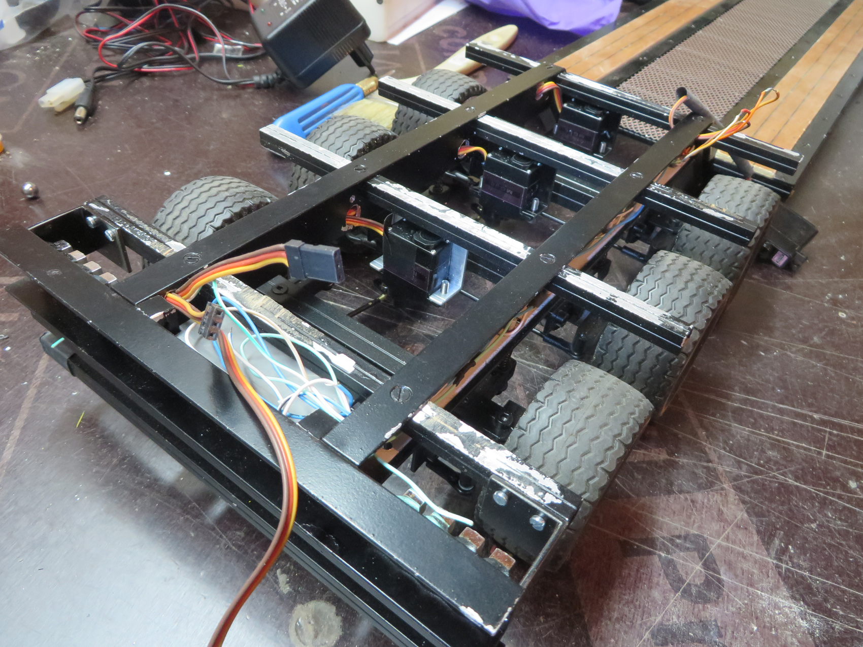

voila, j'ai mis un servo par essieu...
et j'ai été obligé d'enlever le plancher bois
il reste a recâbler ca... mais...
je viens d'avoir mon premier camion, donc je vais le monter d'abord

bon on c'est loupé a chabris j'ai vu ta remorque mais pas le bonhomme
sympa les 3 servo et encore mieux que tu ais un camion
c'est quoi ???

je suis content de voir ta modification par conte je pense que tu aurais du installer les servo sur la bar de suspension et non sur le châssis car lors de passage sur des obstacles tu aura tes roue qui risque de bouger du fait que ta tringle de transition entre ton servo commande et tes roue est fixe. fait un essais a vide comme si tu passais sur un dos d’âne et tiens moi au courant
