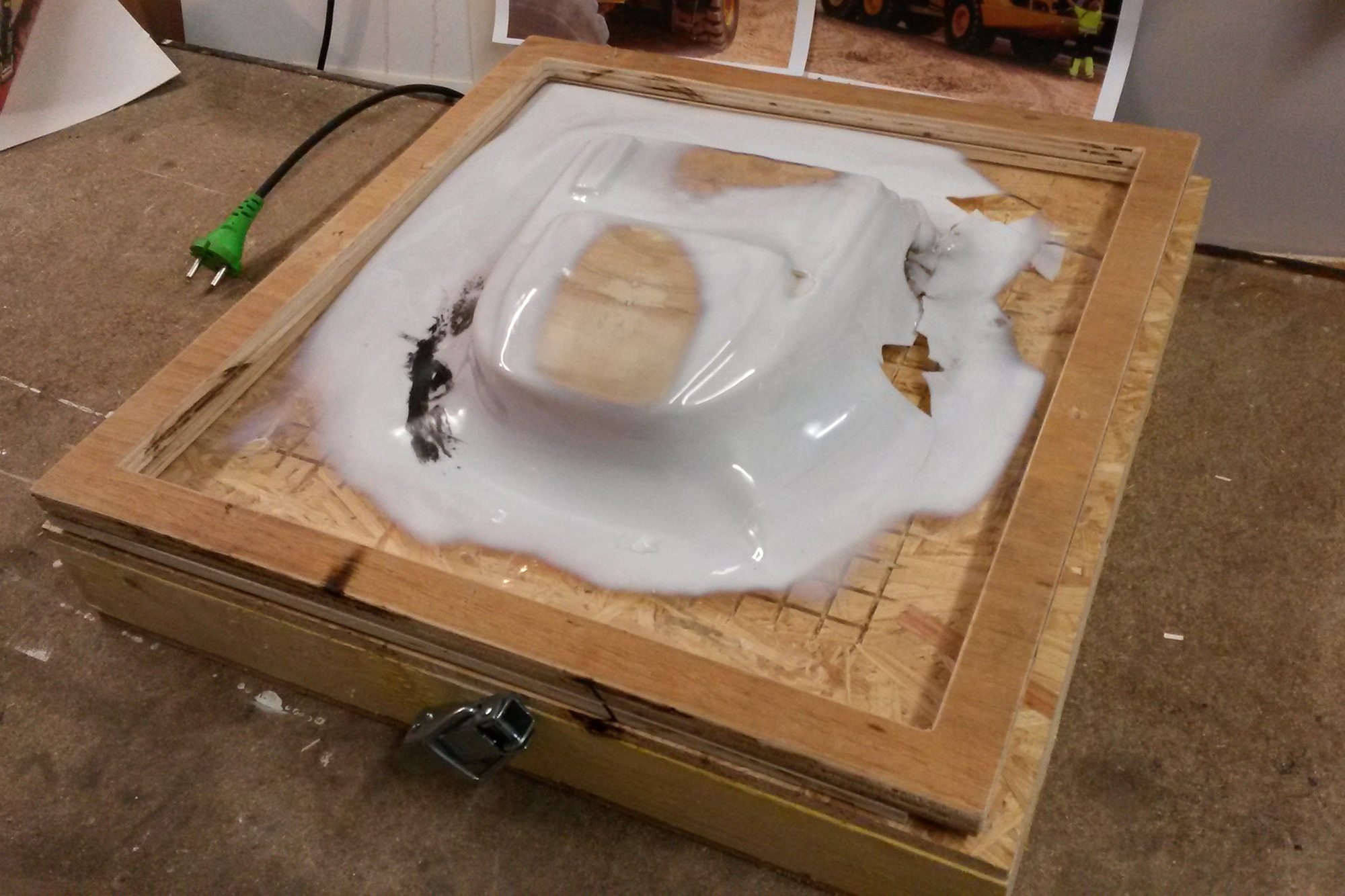

j'ai fait a la scie circulaire 17 rainure horizontale (prof 4mm) et 17 rainures verticale (prof 4mm) avec des trous a 1 intersections sur 2.
donc je pense qu'il y a assez de trous
et non, mon aspi est un modele d'atelier de marque karcher donc je j'ai essayé avec le dyson de la maison qui doit aspirer plus et plus fort.
la prise verte est celle de ma scie circulaire festool (super matos)... bien vu
pour BIMA:
oui c'est un art que je ne maitrise pas encore, mais j’espère que ca va vite venir.
pour le tutos dont tu parle, je l'ai vu également... le gars a bien préparer son truc... bravo à lui.
malheureusement je n'ai pas de résistance chauffante pour mettre au dessus donc je vais essayer les allé/retour dans le four avec un master préchauffer avant (l'avantage du master en bois, c'est qu'il met longtemps a refroidir).
j'ai contacté de fournisseur au taf pour essayer de recuperer des chutesen 2mm de PETG qui d’après eux serait la matière idéale pour cette appli.
