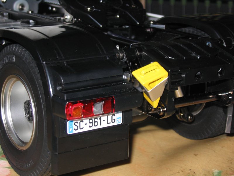

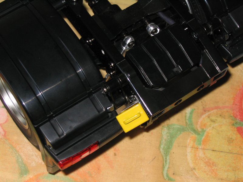

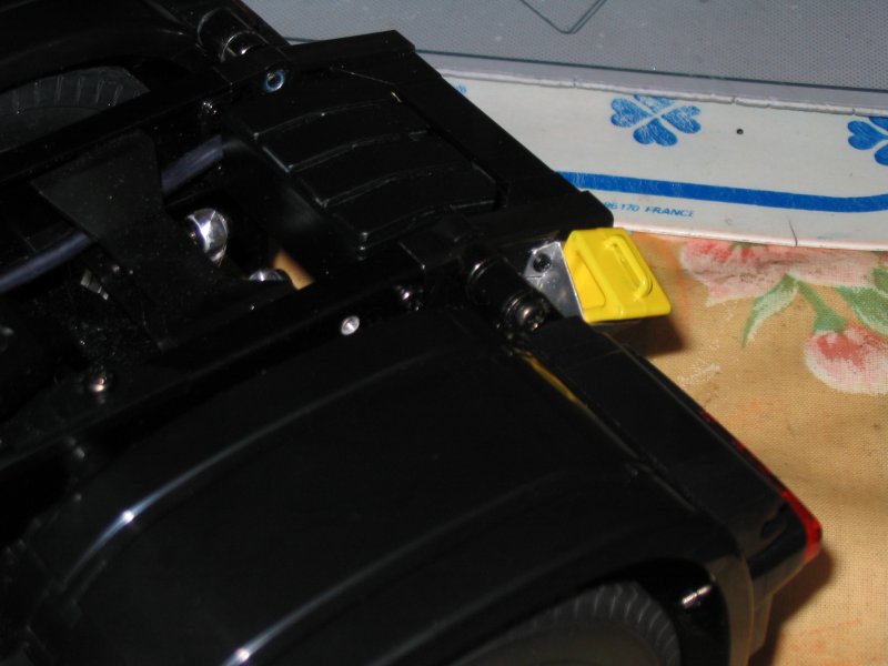

Après quelques essais j'ai enfin réussi un support de cale pour mettre à l'arrière.
Voilà ce que ça donne :
-- Dim Avr 14, 2013 6:15 pm --

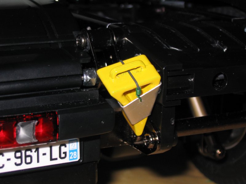

Un petit plus : la fabrication d'un tendeur pour pas que la cale se fasse la belle.

bonsoir Laurent
je vois que malgré la fatigue,l'imagination est en ébullition, :bave: :bave:
remarque c'est normal après une journée comme hier :siffle: :siffle: :siffle: :siffle: :siffle:
Bon allé fait de beau rêves :lol: :lol: :lol:
Re: Actros MP4 de GLB28
:bave:
Le tendeur !!
:respect:
Une petite explication sur la réalisation ?
Merci beaucoup les gars :up:
Pour la réalisation, l'élastique provient de bande élastique tissée noire trouvée en mercerie.(il existe différentes largeurs, mais j'ai pris du 30mm)
Il suffit de retirer letextile qui la compose et on récupère des élastiques d'environ 0,6mm de diamètre.
Pour les crochets, j'ai pris du fil métallique de 0,45mm de diamètre de couleur verte que m'avait donné Pat89 et Flo89 (un grand merci à eux :respect: ).
Ce fil est utilisé chez les fleuristes pour confectionner les compositions florales. Il se présente sous forme de botte de fils de 30 cm de longueur.
Le fil est enroulé sur une épingle pour former la spirale où passe l'élastique. Il suffit de former le crochet à l'aide d'une pince à bouts ronds et de couper l'exédent de fil.
On passe l'élastique dans le trou de la spirale. L'immobilisation se fait avec un noeud simple sur celui-ci. Il faut légérement tirer sur l'élastique pour que le noeud rentre dans la spirale.
Bien sur la résistance est très limitée car si l'on applique une traction trop importante, l'élastique passe à travers).
bravos laurent :respect: :respect: :respect: :respect: , une idées que je vais reproduire certainement, a force de ramasser les cales bientot ce sera terminé :siffle:

genial la petite cale :respect:
et le tendeur !!!!!!! :siffle: :siffle:
Flo89Image ImageImage
Merci les amis :up:
Flo, la cale c'est une Wedico ;) (comme j'ai pas Gégé à côté pour m'en faire :lol: ).

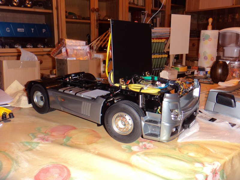

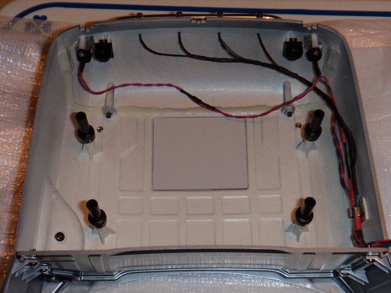

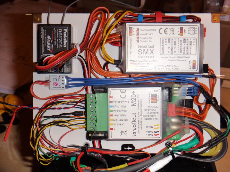

Voila des nouvelles de l'Actros, après une interruption estivale où d'autres activités m'ont fait délaisser ce projet.
L'électricité est terminée et la peinture est en cours.
Plutôt qu'un long discours, des photos seront plus parlantes

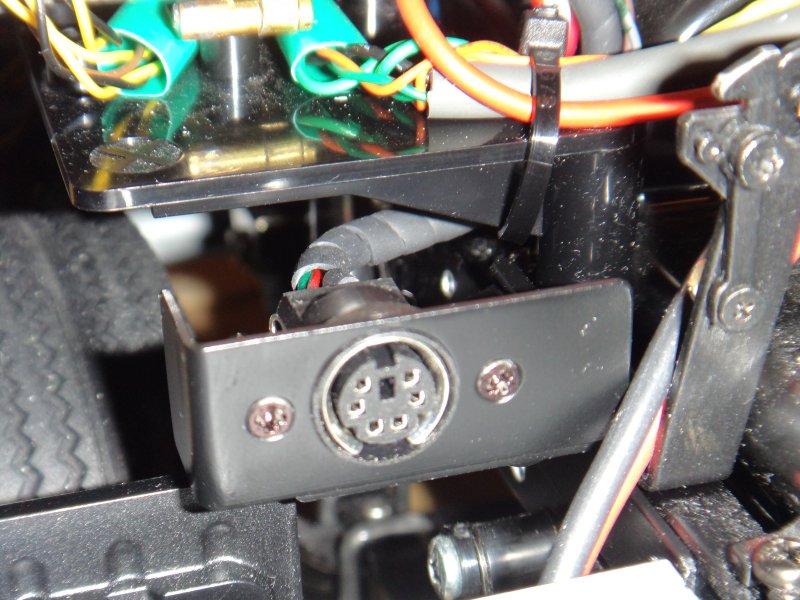

La platine électrique
J'ai fabriqué un support en alu pour la prise de la remorque
Le câblage du toit

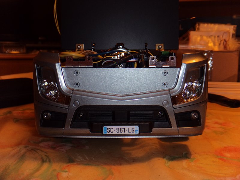

Et pour la peinture, voilà ce que ça donne
C'est la couleur originale Mercedes : Gris andorite métalisé

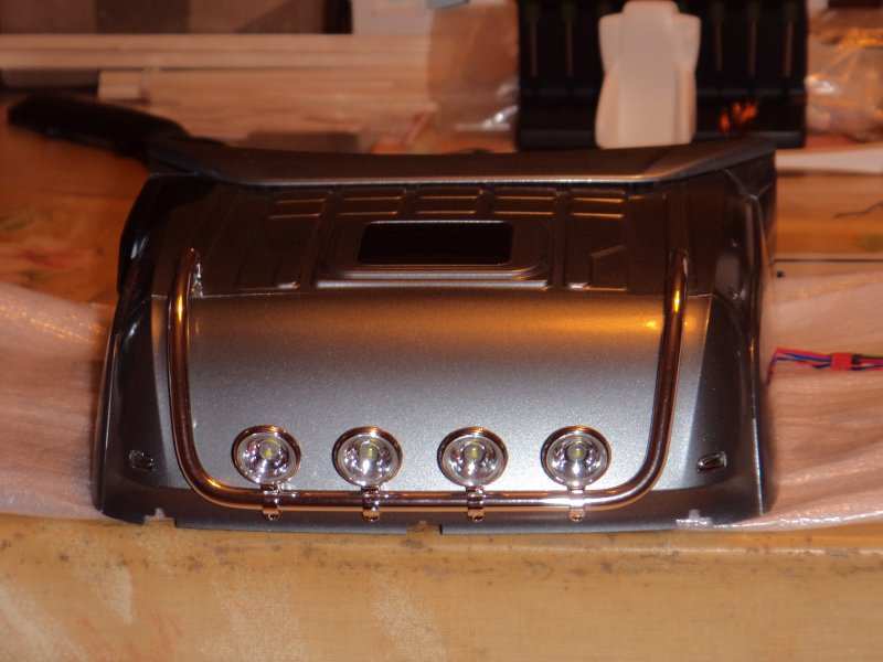

La rampe a été chromée et le résultat me plait bien
