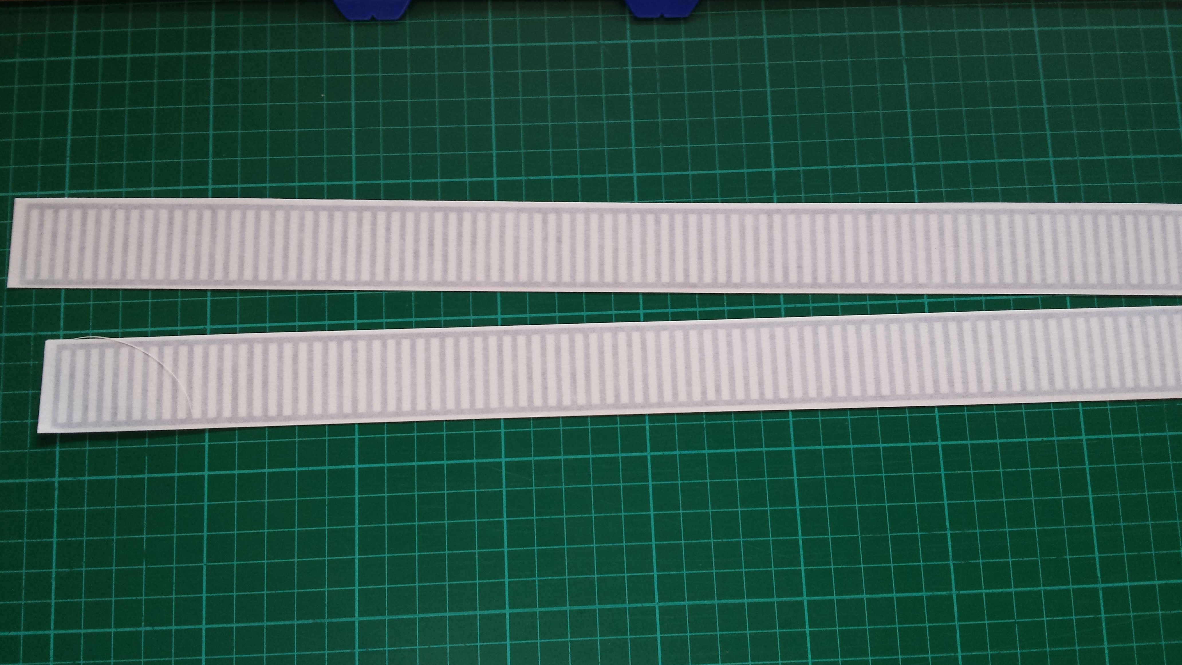

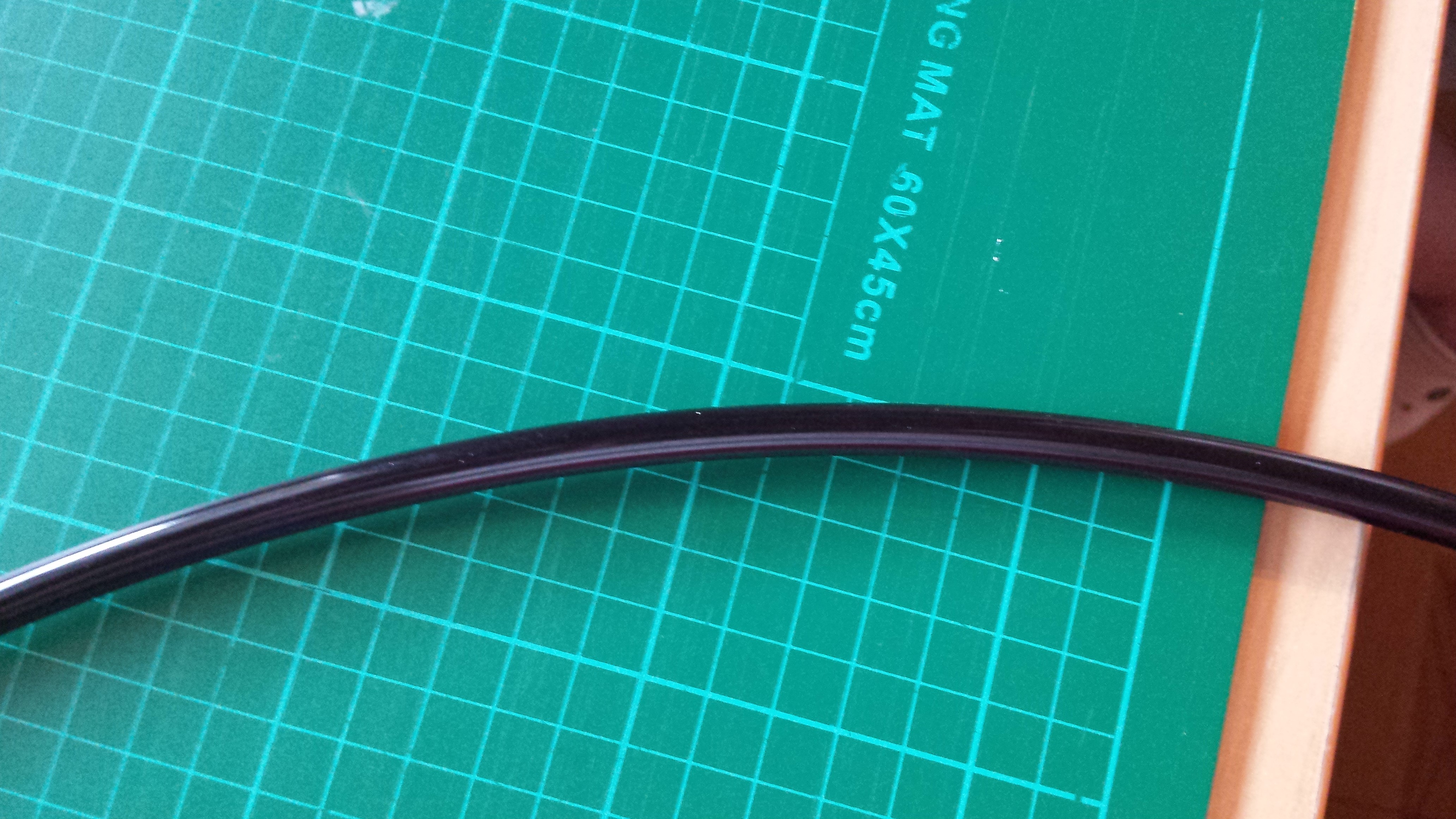

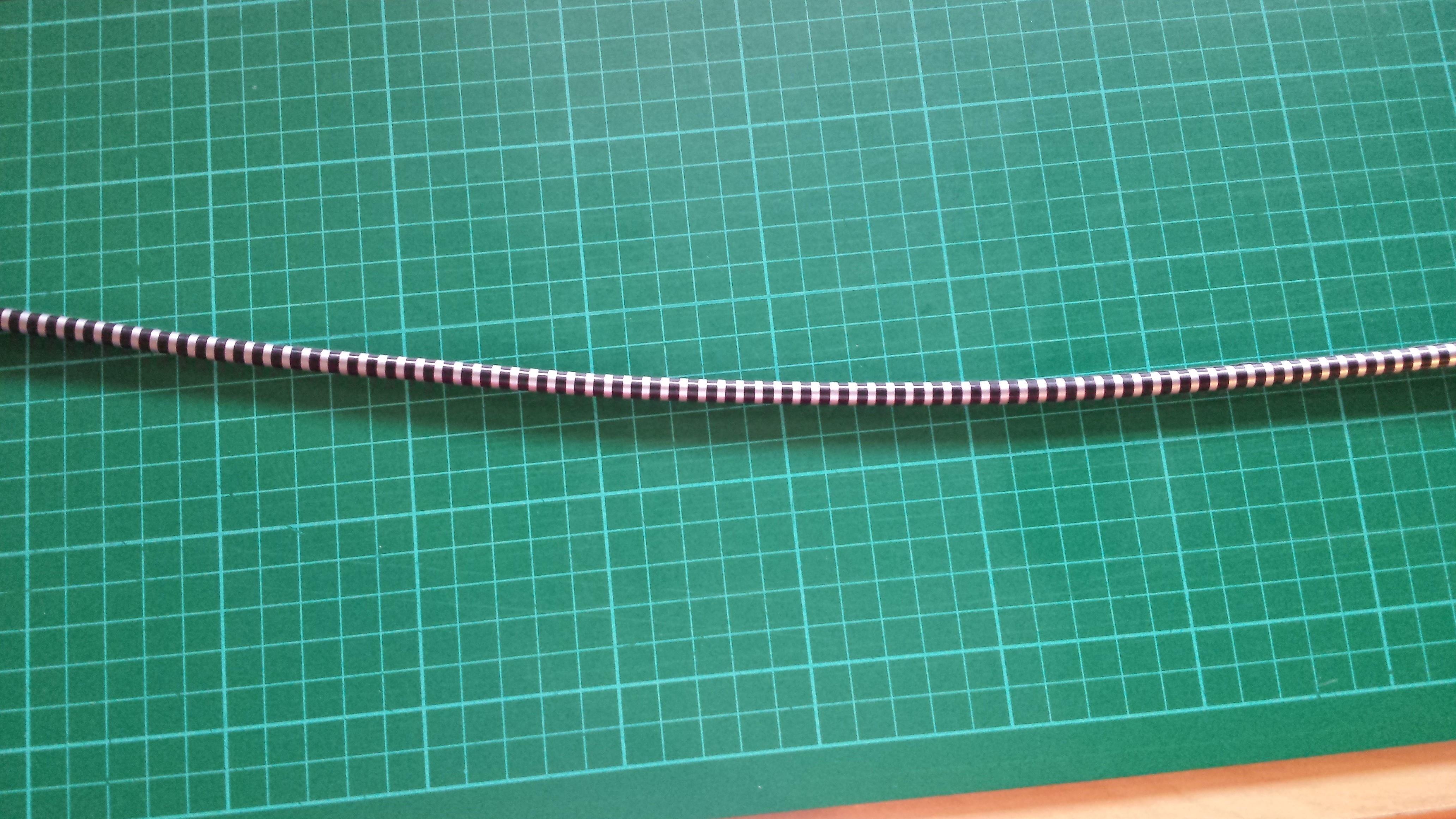

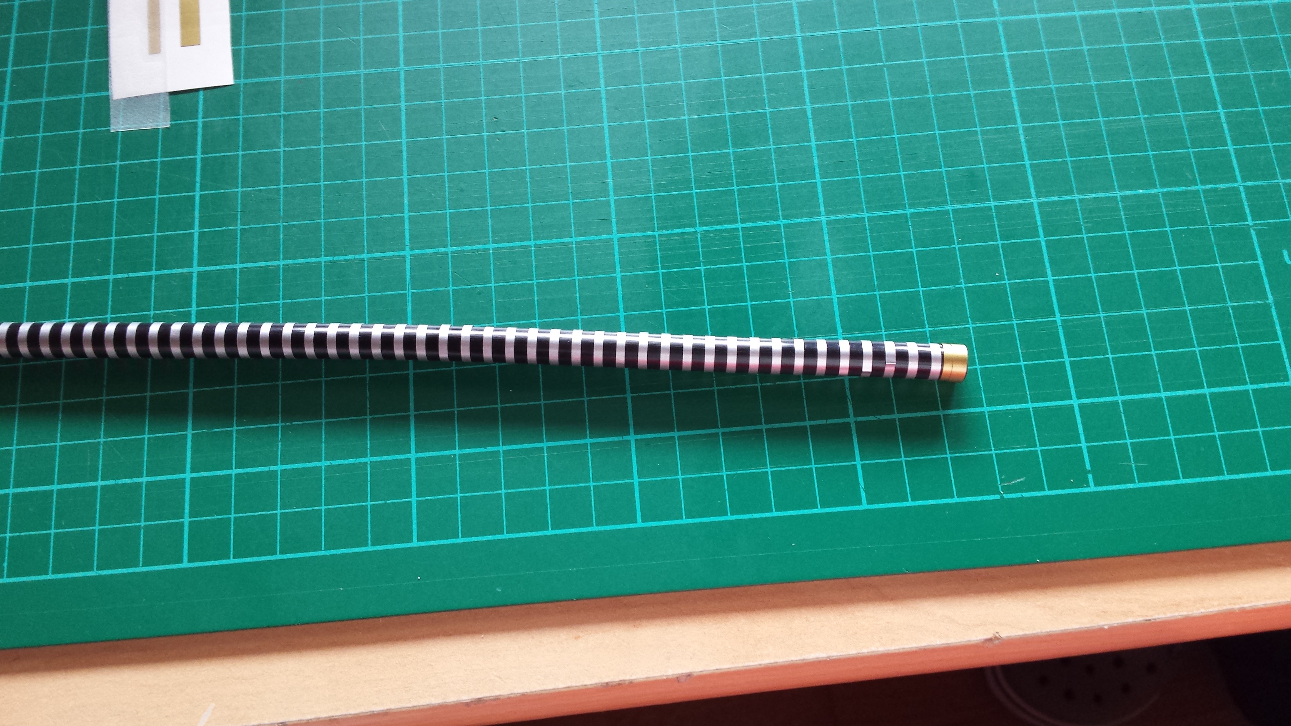

Alors voici la création des tuyaux:
J'ai pris des tuyaux d'air, ceux que l'on a sur les vrais camions
Ensuite j'ai crée un autocollant :
Et l'addition des deux donne ceci :
Ensuite j'ai mis une autre couleur au bout pour l'illusion du raccord en laiton :
Et voici le résultat sur la semi :
Et c'est déjà tout pour aujourd'hui...

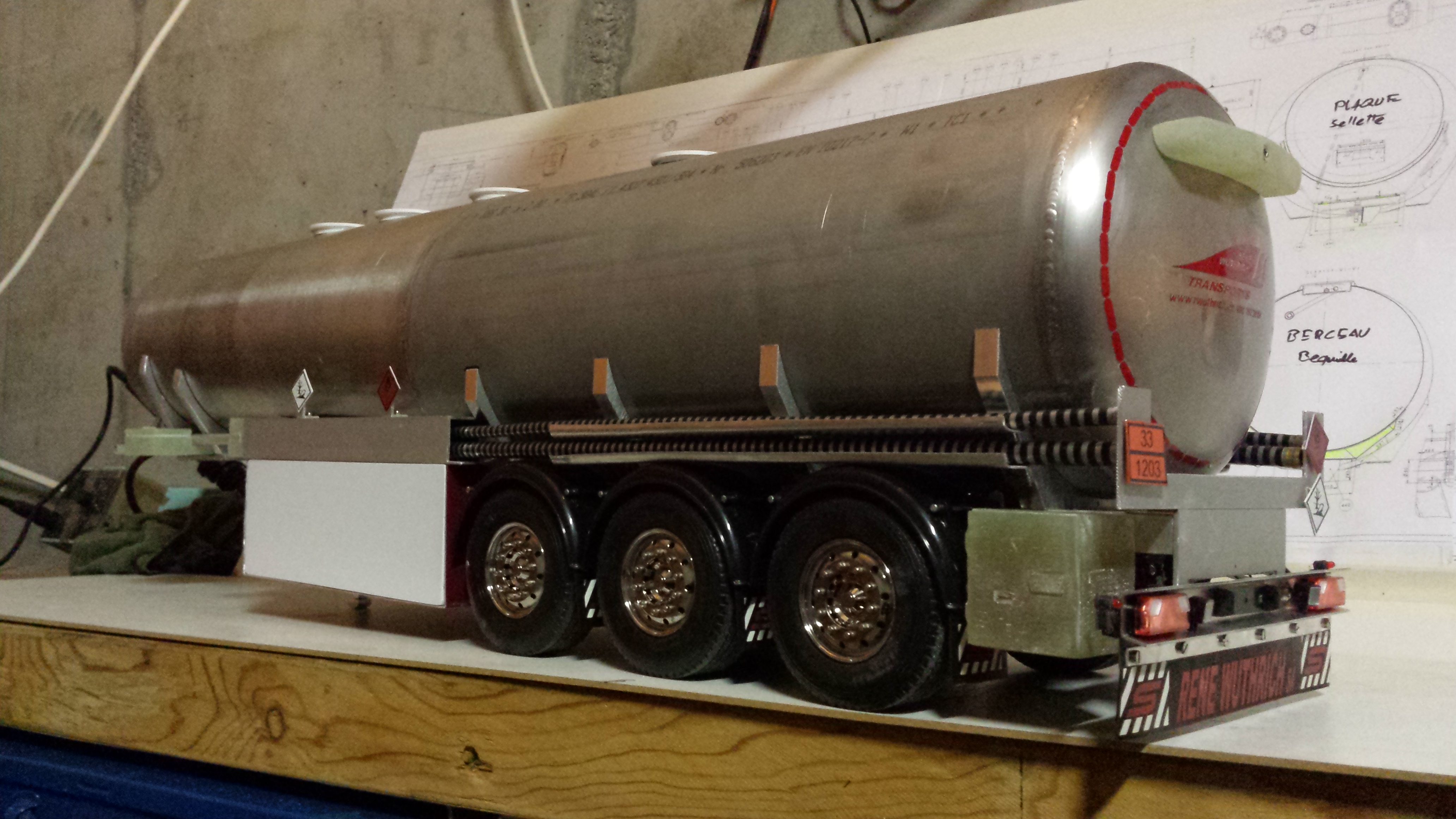

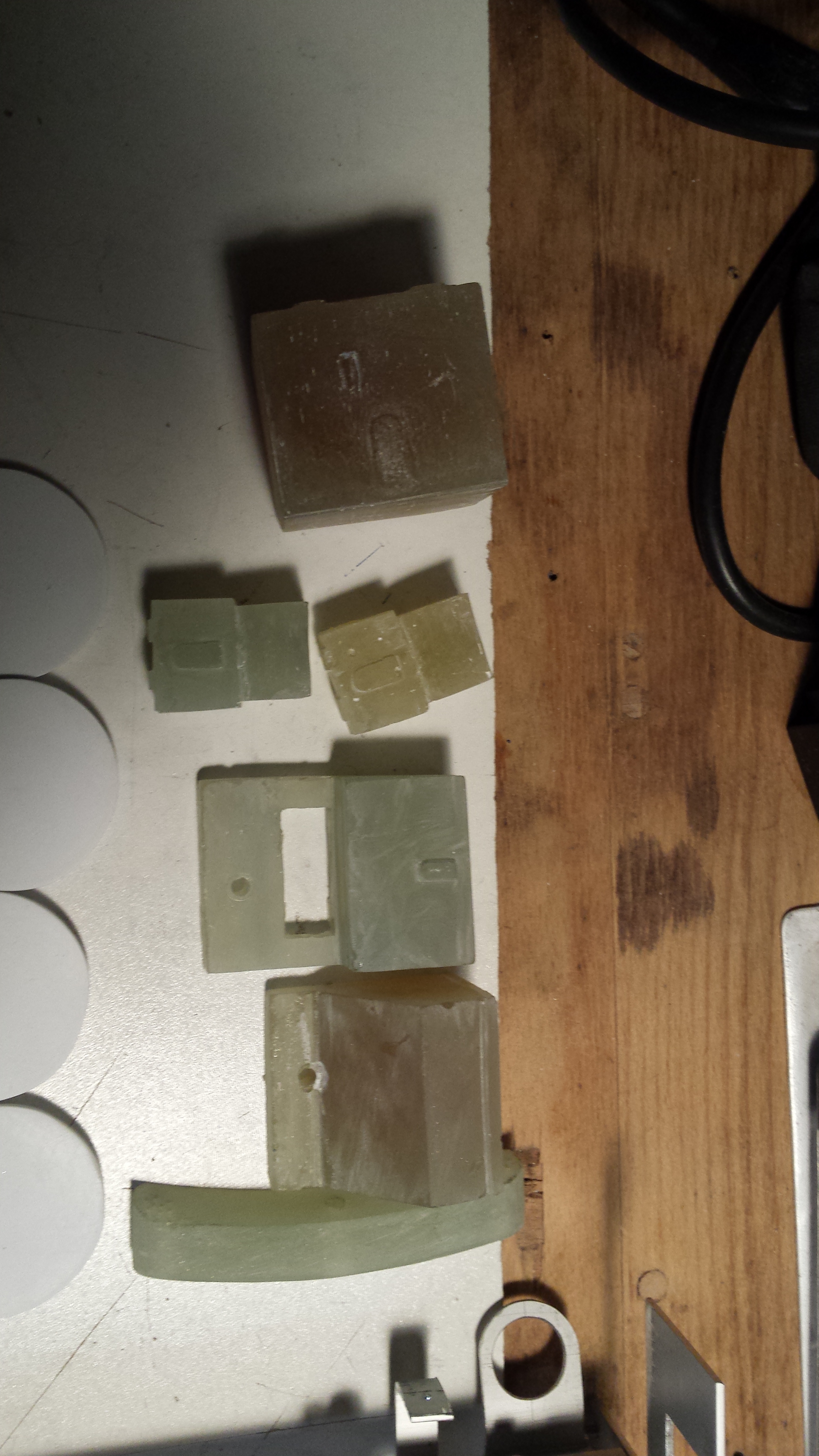

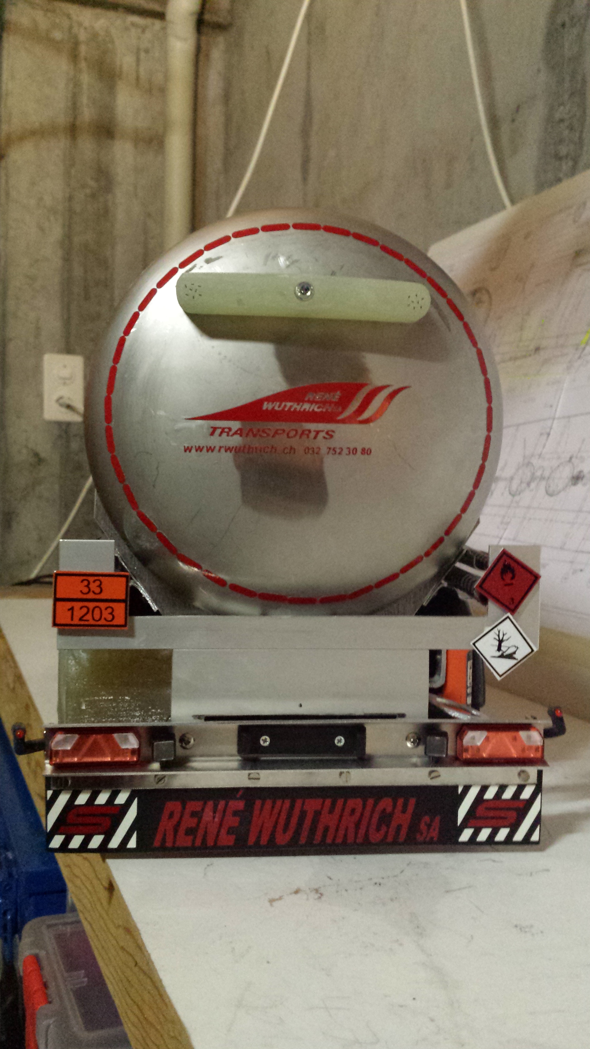

Voici enfin un peu d'avancement car j'ai reçu quelque pièces en résine..
Voici 2 petits coffres :

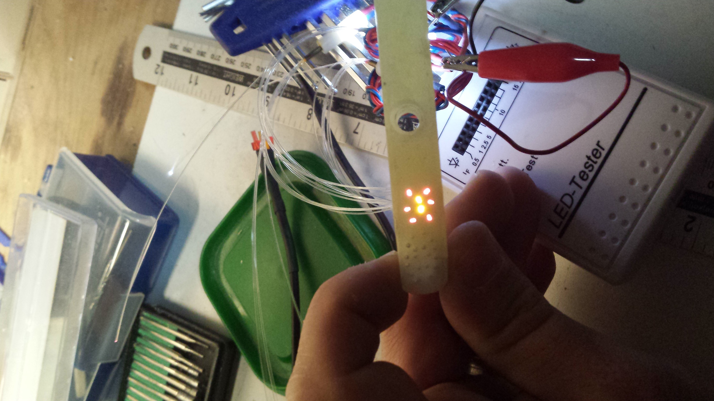

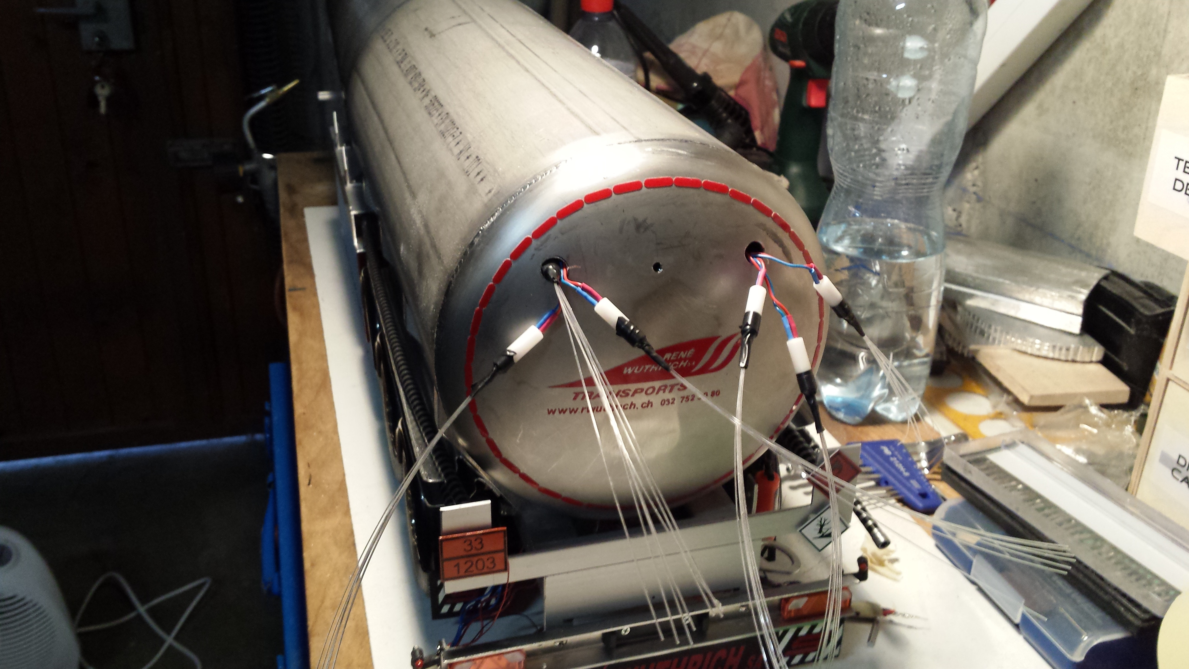

Et surtout l’élément qui me faisait le plus soucis le support des feux arrières supérieurs.
J'ai essayer plein de solution pour pouvoir avoir un rendu proche de la réalité, et j'ai opter pour la suivante:
J'ai percer des trous de 1 mm suivant un chablon et dans chaque trous j'ai mis deux brins de fibre optique pour avoir les feux et feux de stop ainsi que les clignoteurs...
Donc voici le résultat:
Excusez moi pour la qualité de la dernière photo...
Si ça vous intéresse je vous met le lien de la vidéo du fonctionnement de ces feux :
https://www.youtube.com/watch?v=U_ONswN ... detailpage
Voilà c'est tout pour l'instant
A bientôt
A bientôt

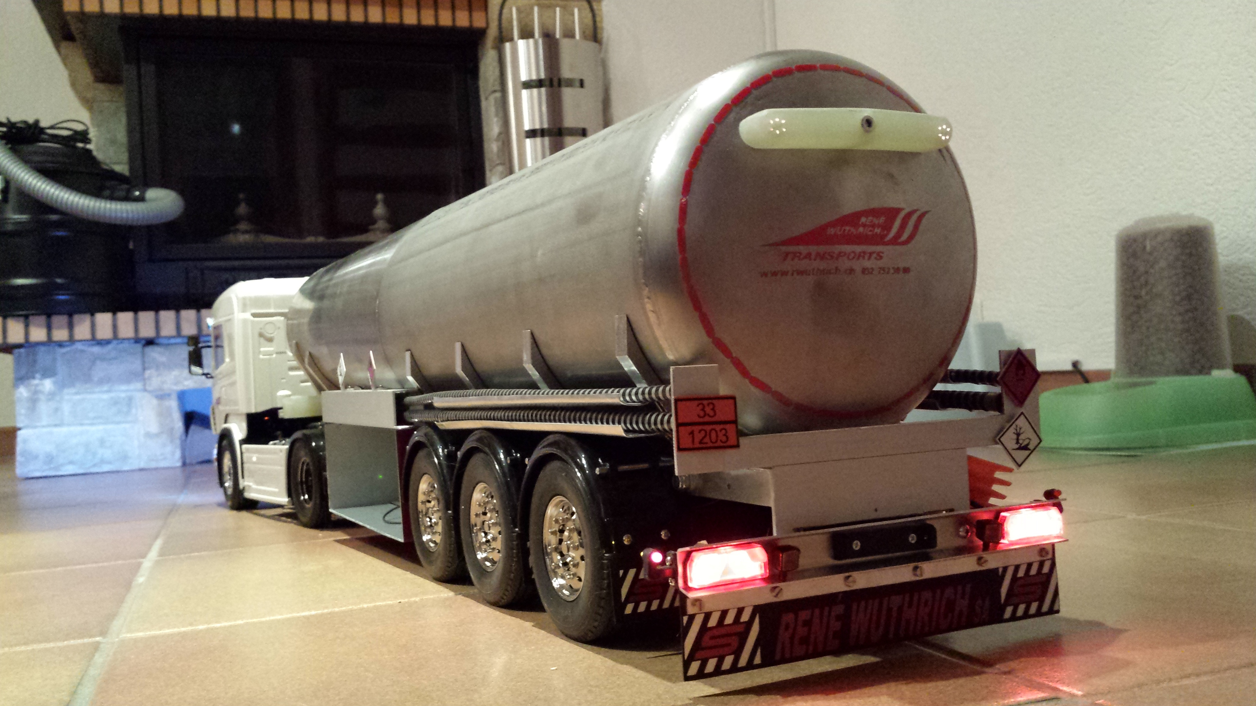

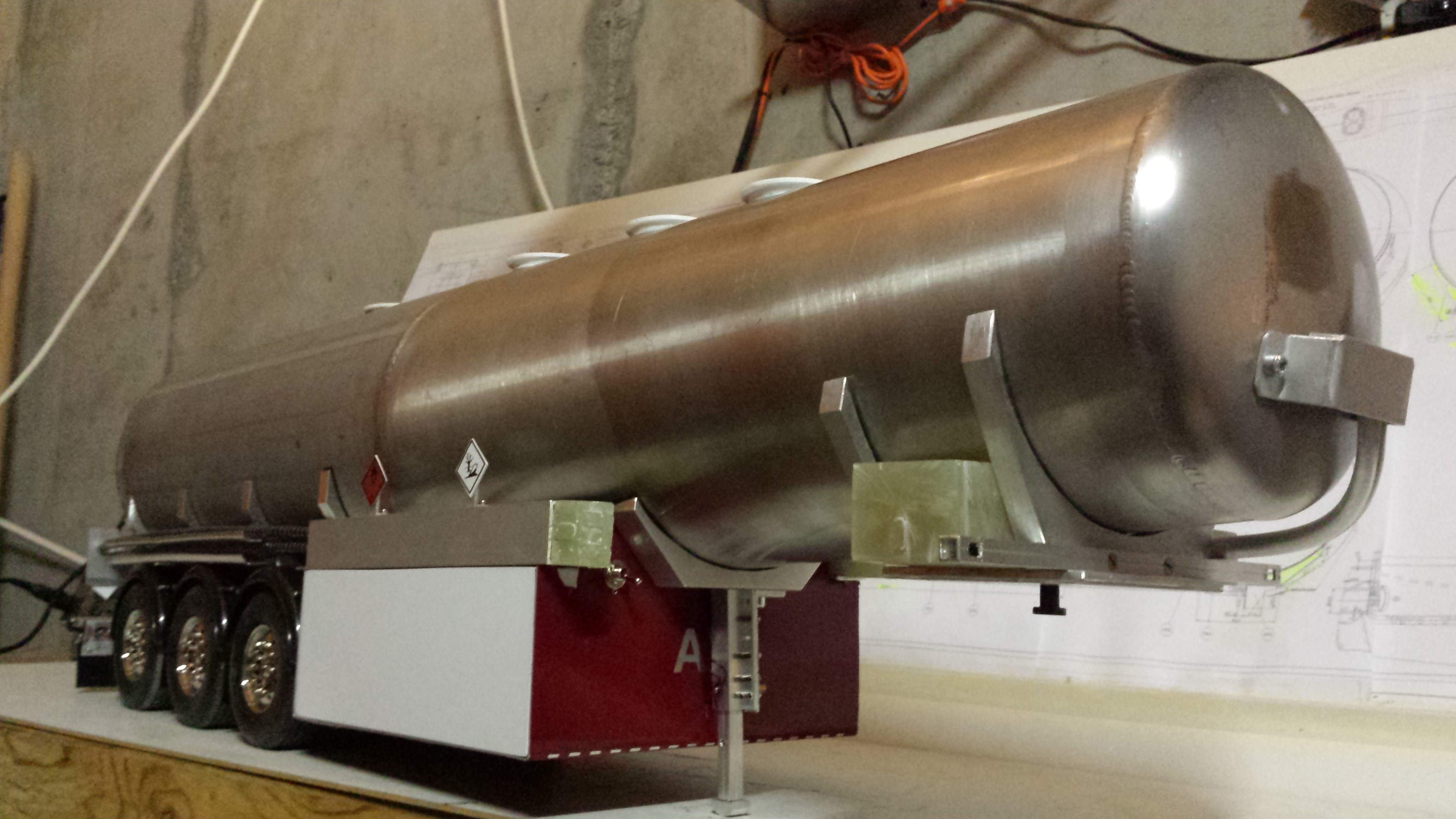

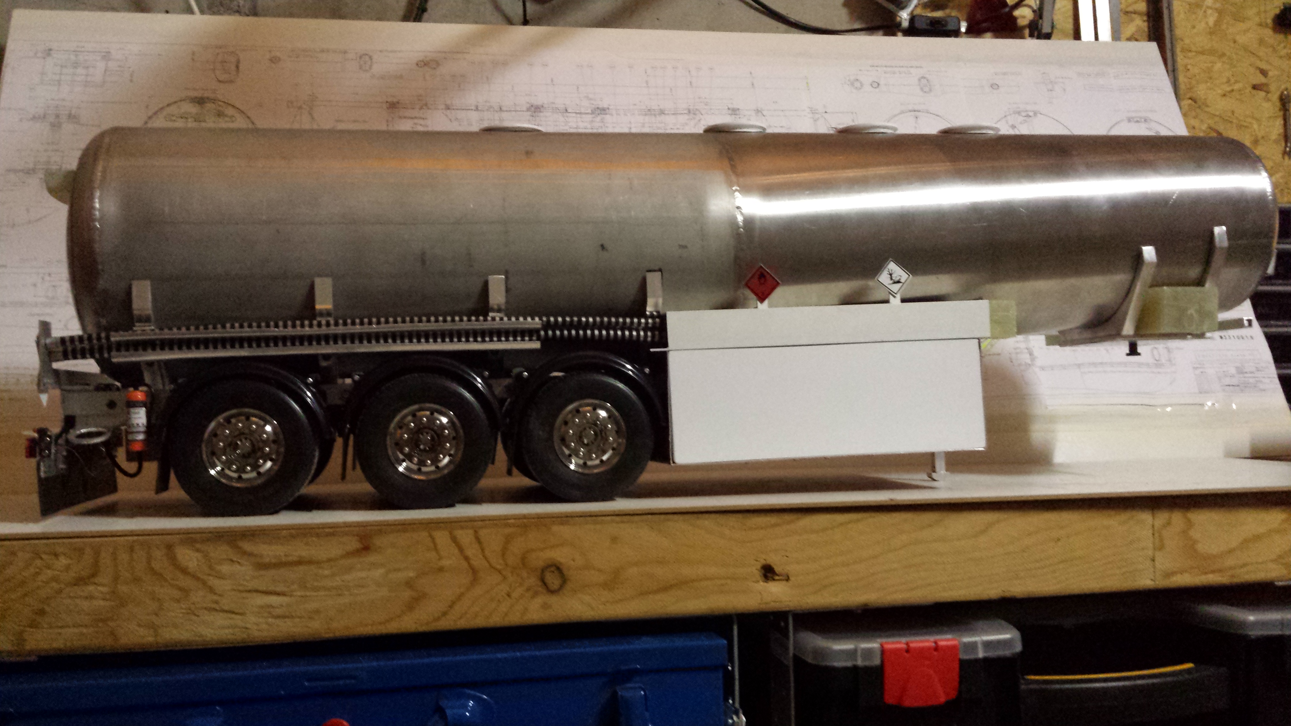

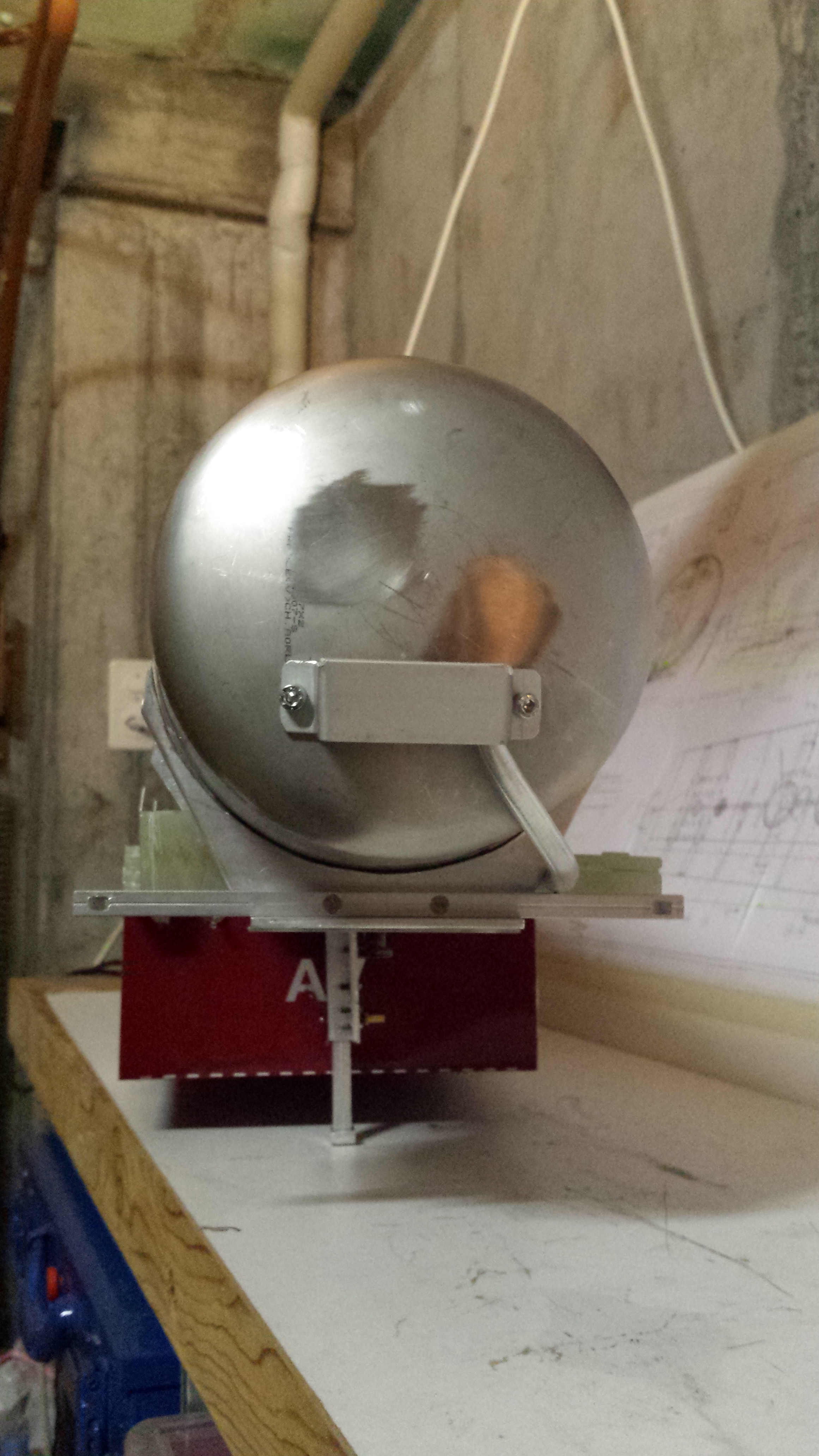

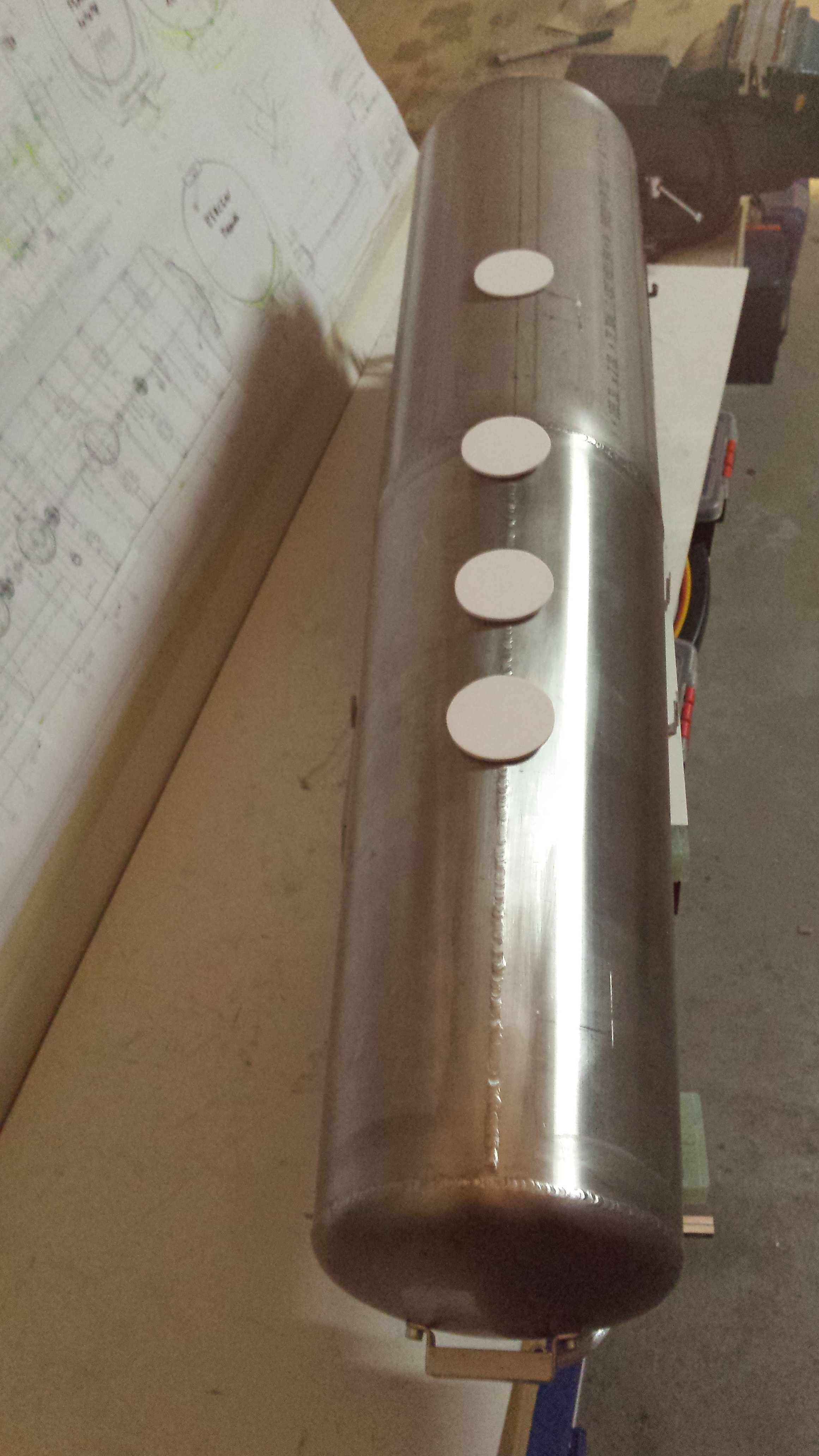

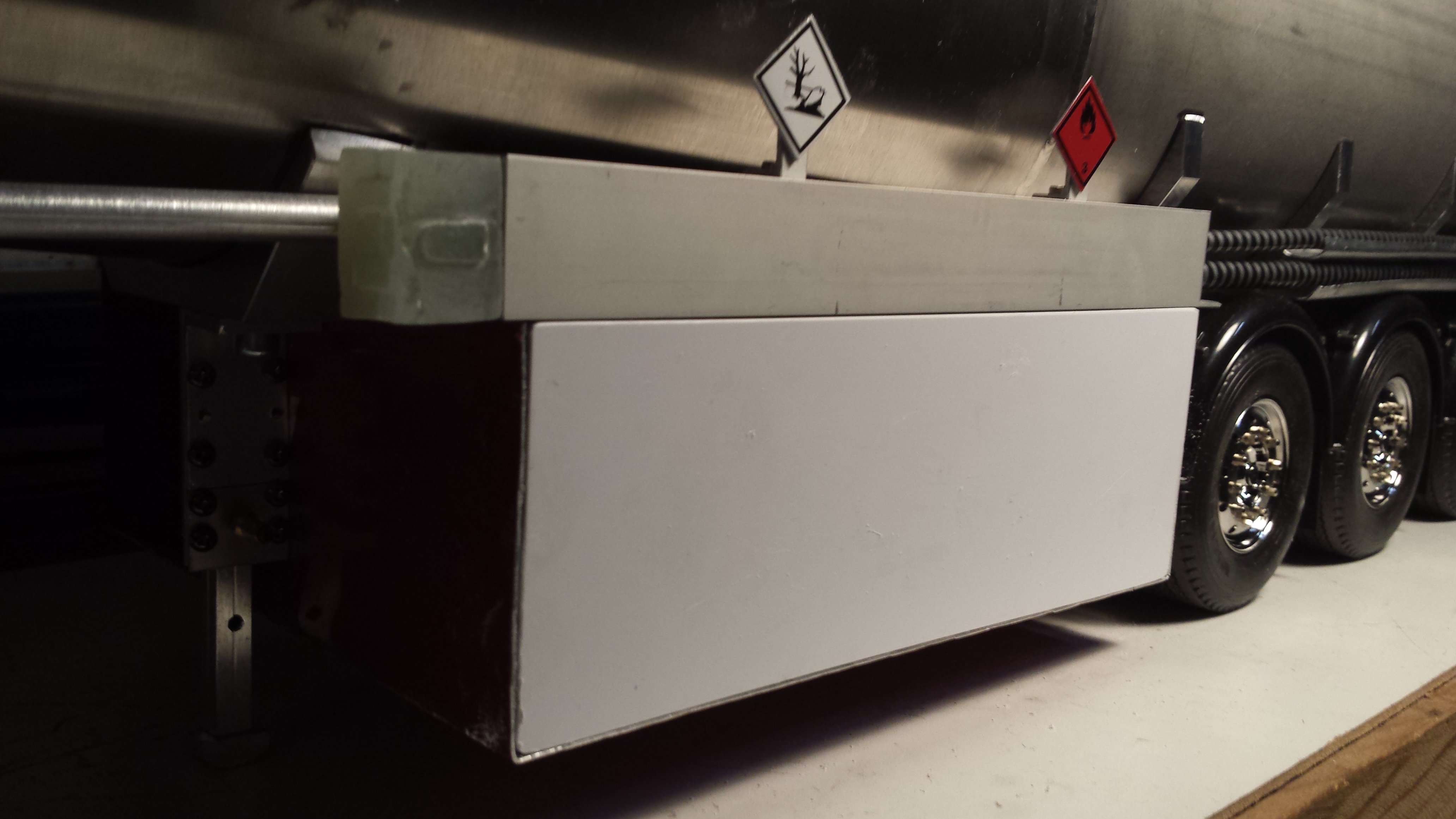

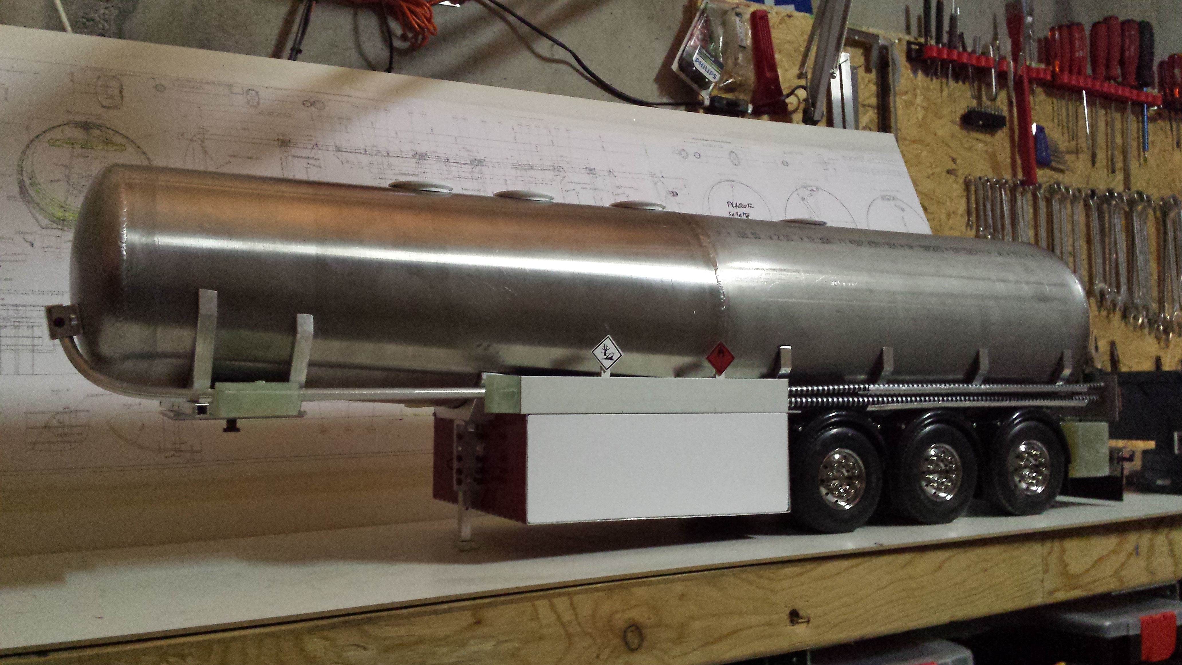

Voici la fin de la réalisation de ma semi citerne:
Voici les portes du coffre que j'ai découper dans une plaque de 2 mm de styrène j'ai collée ensemble pour la rigidité, ensuite j'ai collé des bandes de métal derrière pour pouvoir les fixer avec un aimant sur le coffre.

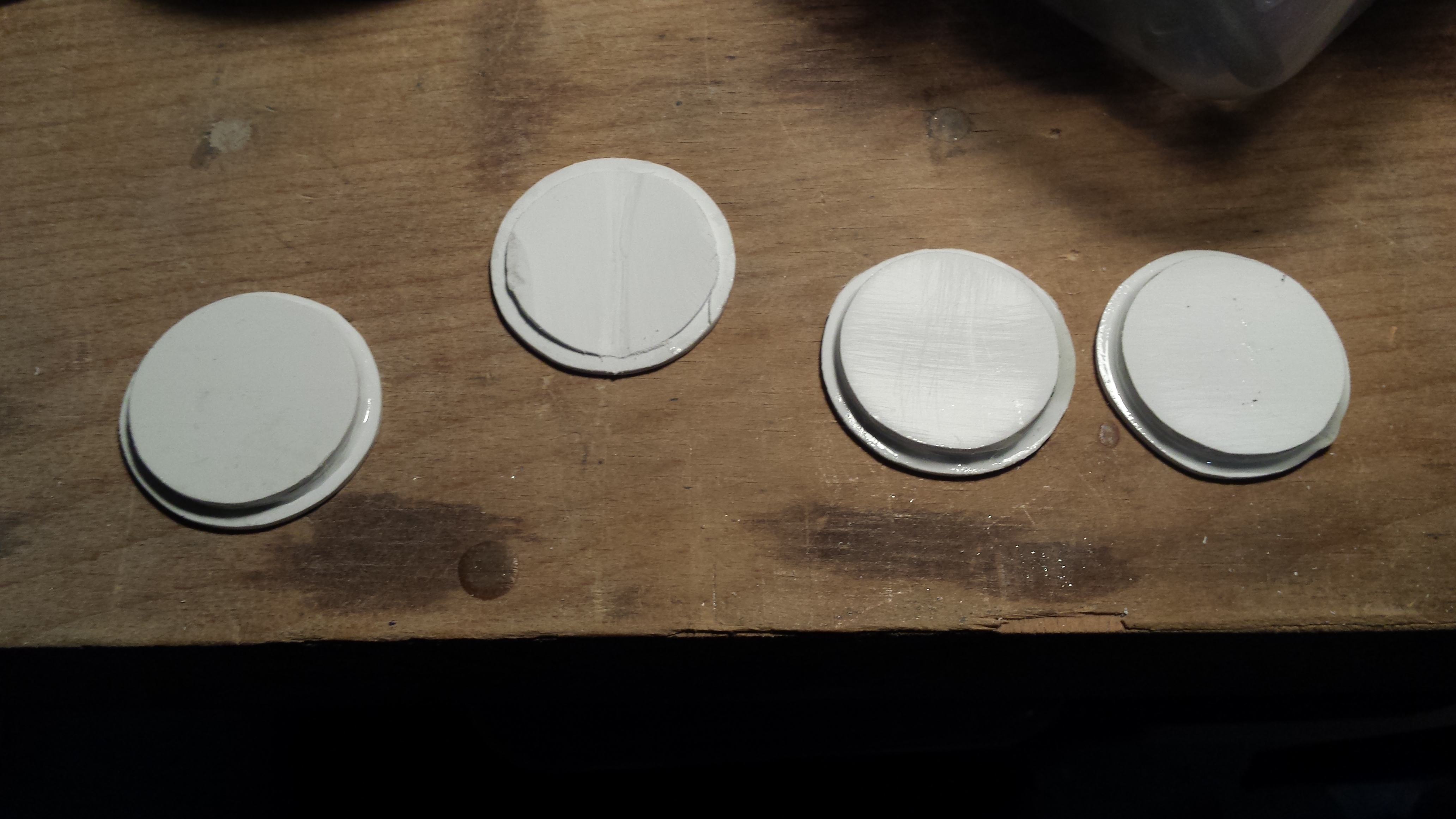

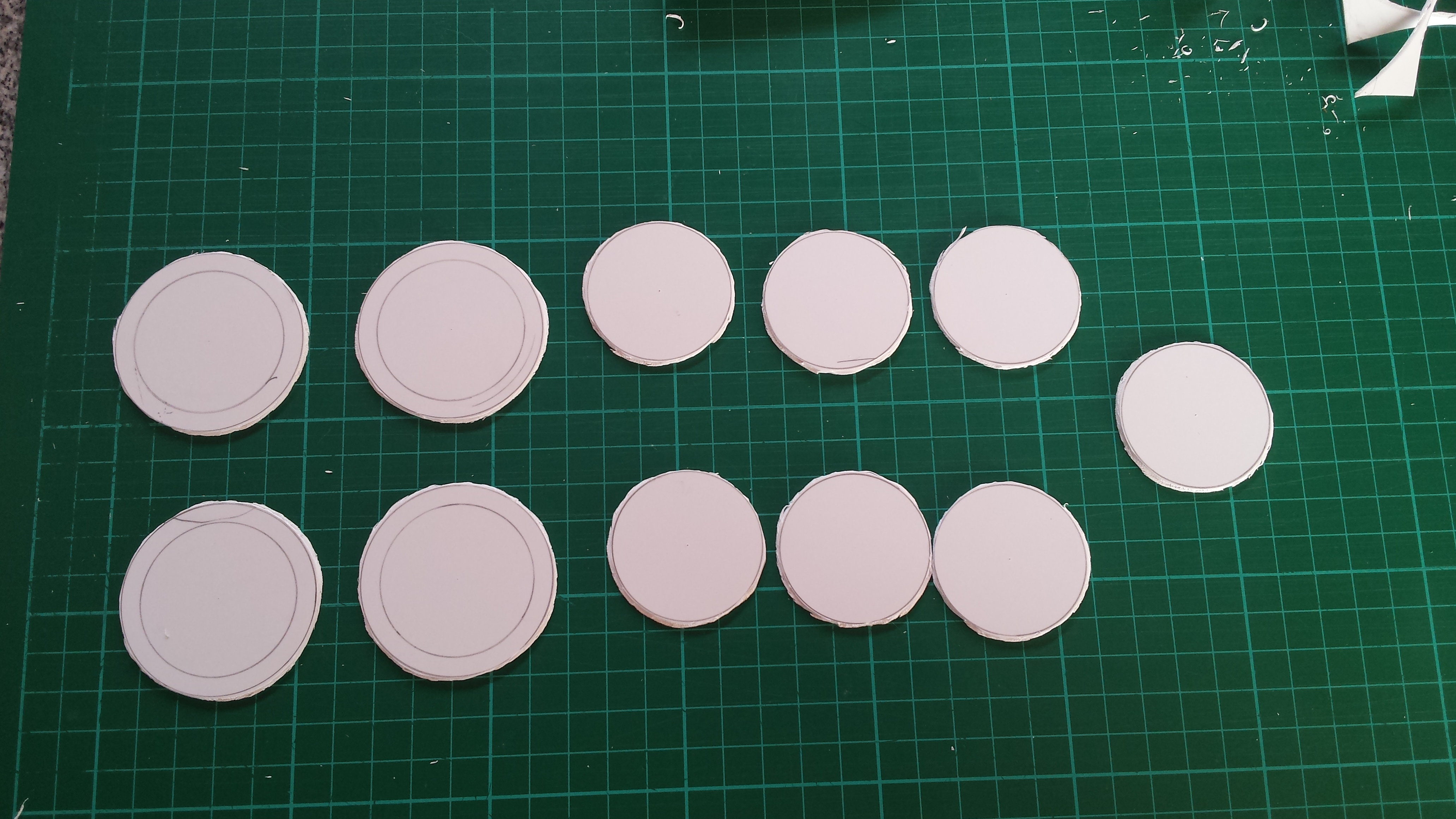

Et voici maintenant la conception des couvercles :
J'ai découpé des ronds dans les mêmes plaques que les porte et je les ai collées ensemble puis poncée la forme de la citerne.

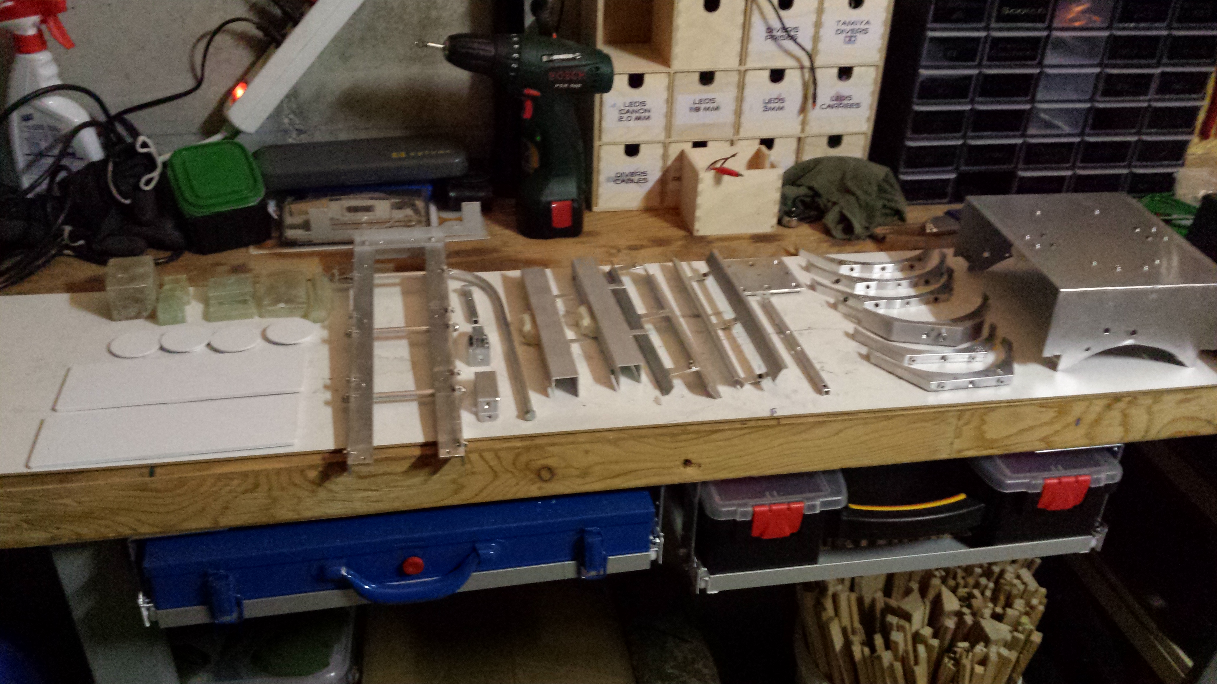

J'ai reçu toutes mes pièces moulées en résine :
Et Voici maintenant le résultat final de la construction de mon projet:
Voilà la prochaine étape est la mise en peinture de toutes mes pièces... Et comme je suis un billes en peinture elle vont partir se faire teindre chez le carrossier
donc démontage complet
A la prochaine pour la finalisation de mon projet

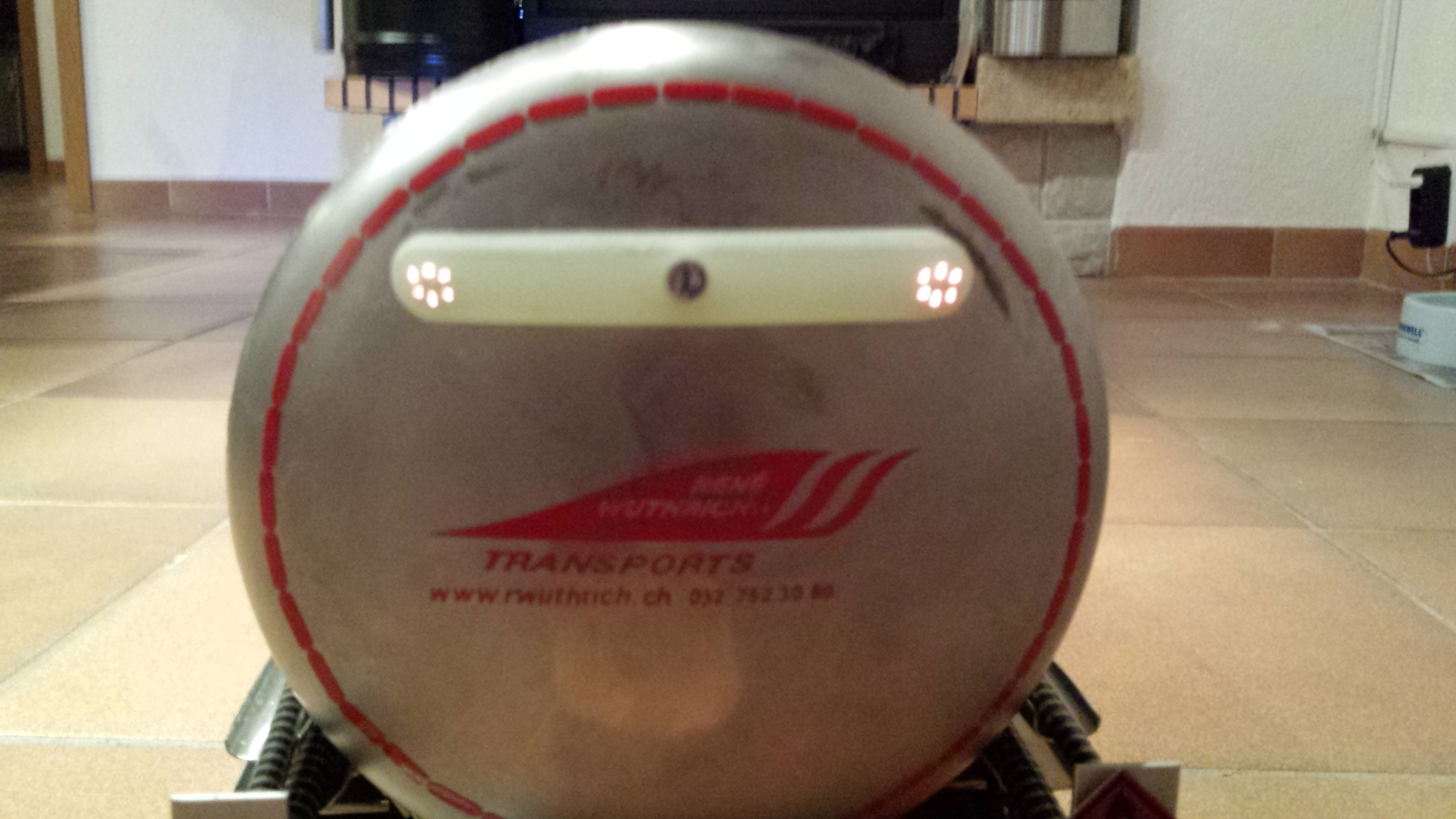

Sur la vidéo on dirait que les feux en haut de la citerne n'ont pas la même intensité, rassure nous ils éclairent pareil.

Waterman a écrit :Sur la vidéo on dirait que les feux en haut de la citerne n'ont pas la même intensité, rassure nous ils éclairent pareil.![]()
Impatient de la voir finie![]()
Oui il éclaire pareil :-) j'étais juste pas en face pour la photo

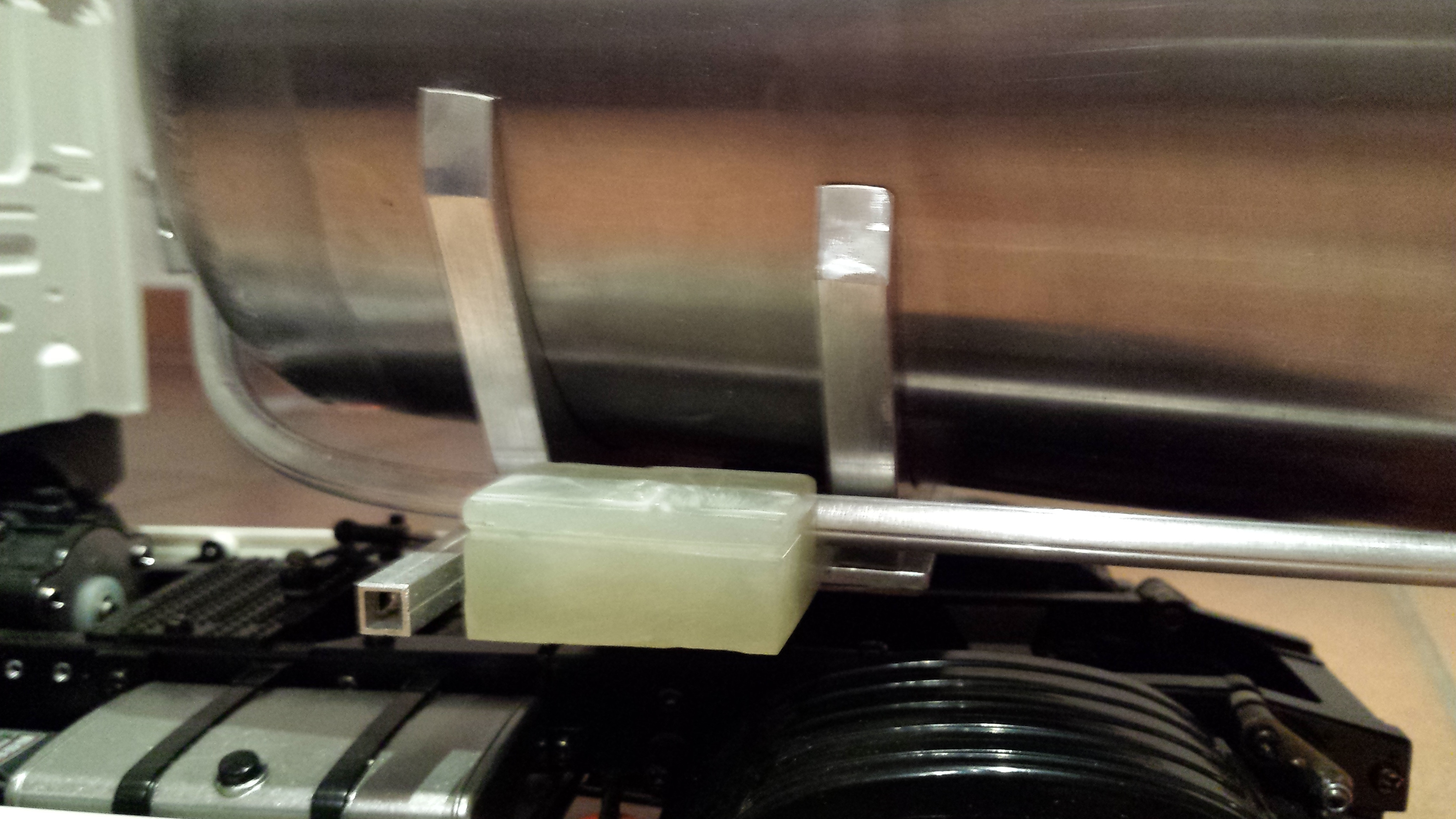

avec plein de petit détails
mais il y a un petit truc qui me chagrine
je sais je fait faire mon chiant!!!!

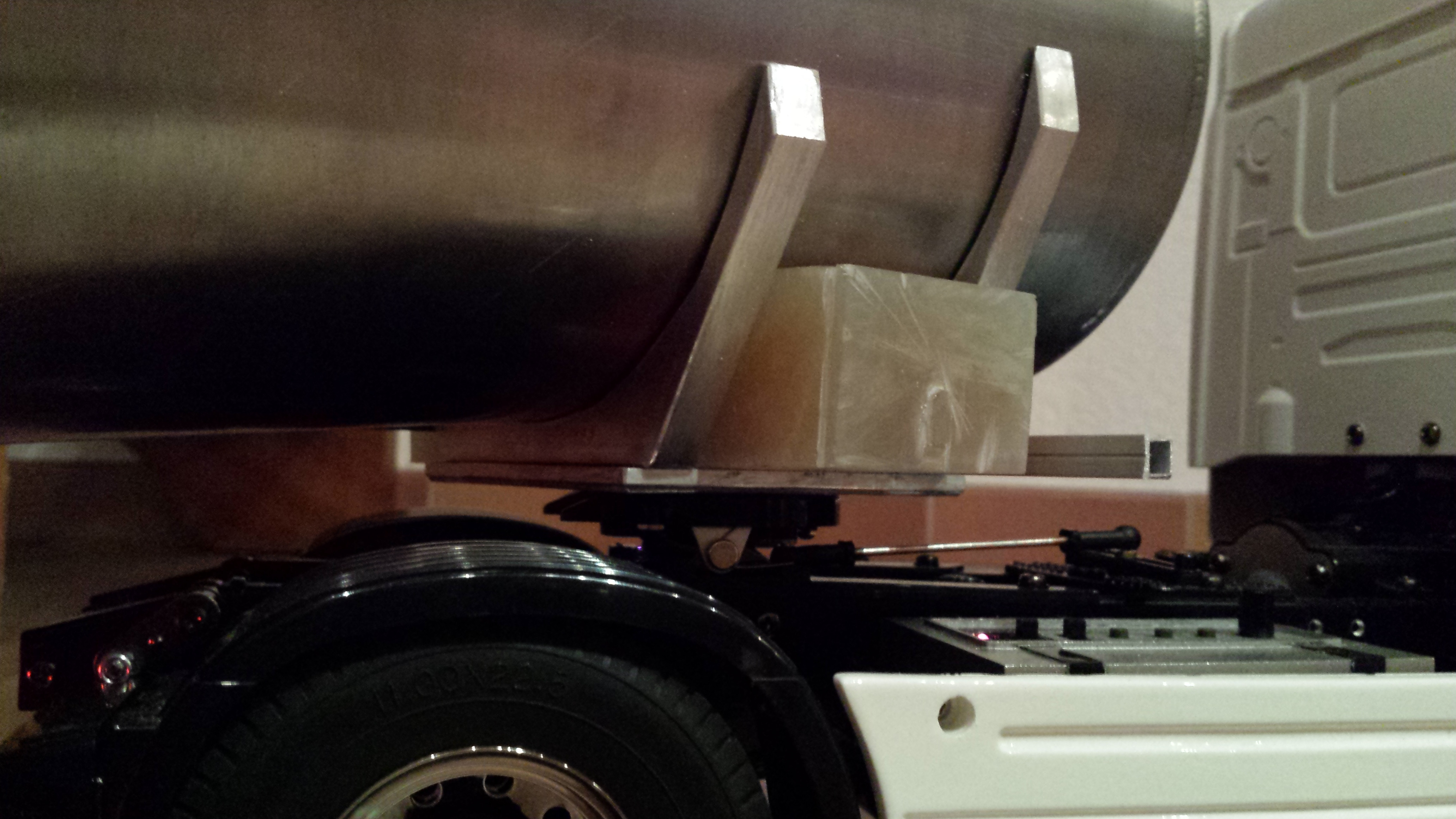

c'est le système de béquille
perso a la place d'en mettre une seule au milieu j'en aurais mis deux une de chaque cote comme sur les vrais!!!

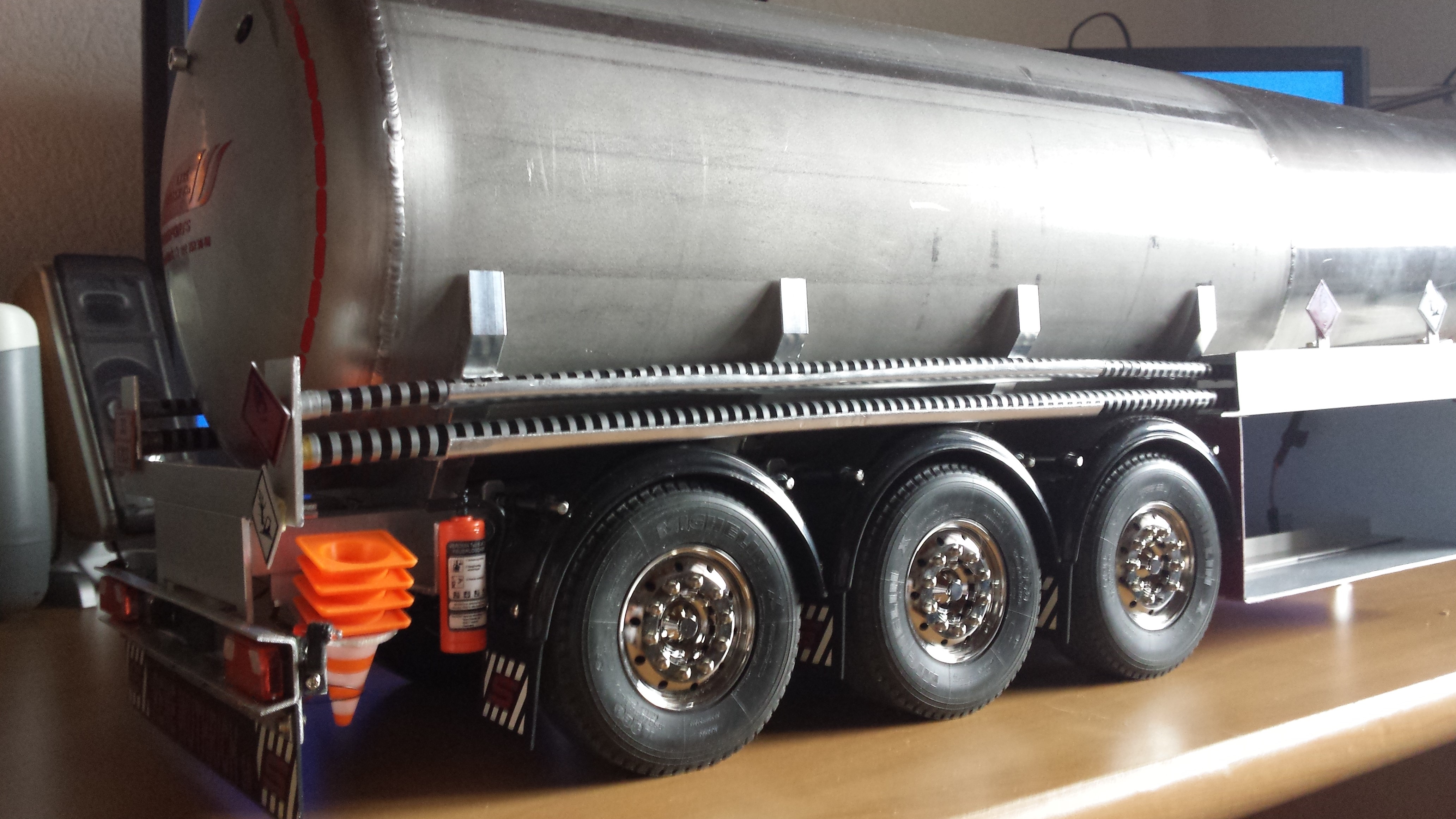

- fabb08
- Coursier régional
- Messages : 41
- Inscription : 15 nov. 2013, 20:03
- Pays : CH
Re: Semi Citerne
MATOU 73 a écrit :Hello bon super boulotelle est magnifique cette remorque
Merci pour vos remarques
Au sujet de la béquille c'est exactement comme sur la vraie ( c'est une question de gain de poids a l’échelle 1:1).
Voici la photo

Ahhhh ok ben désolerfabb08 a écrit :MATOU 73 a écrit :Hello bon super boulotelle est magnifique cette remorque
Voici la photo
Merci pour cette info!!!!
