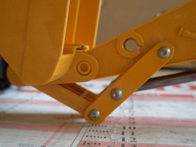

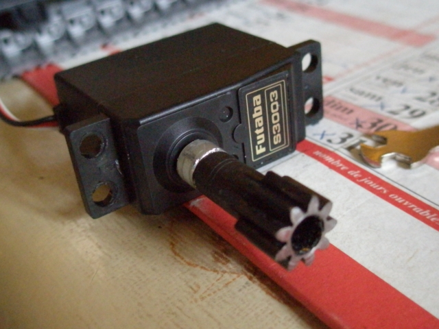

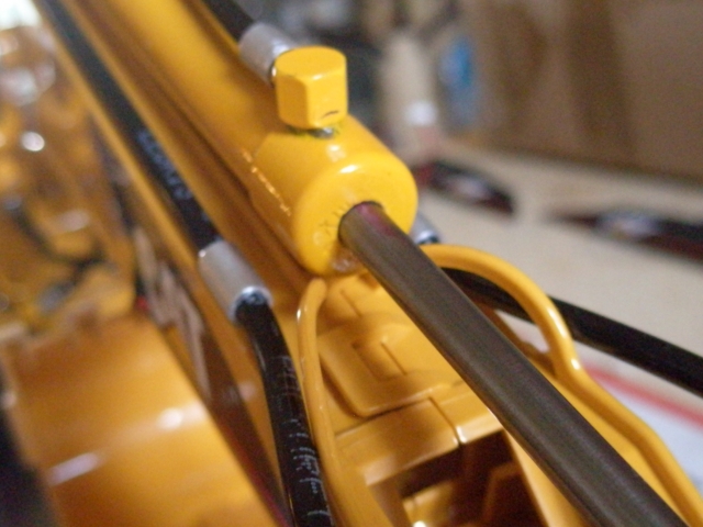

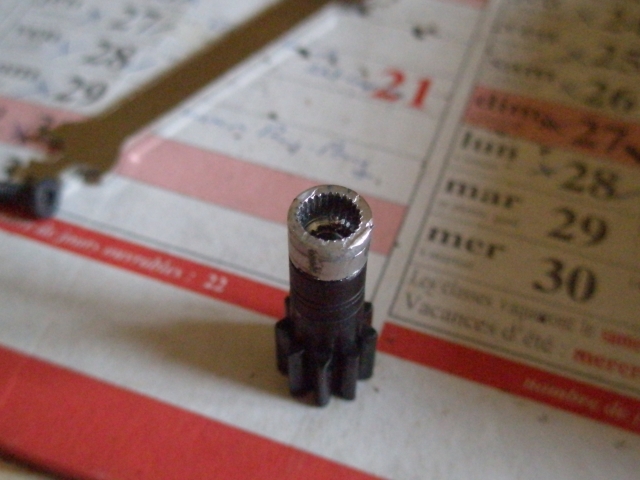

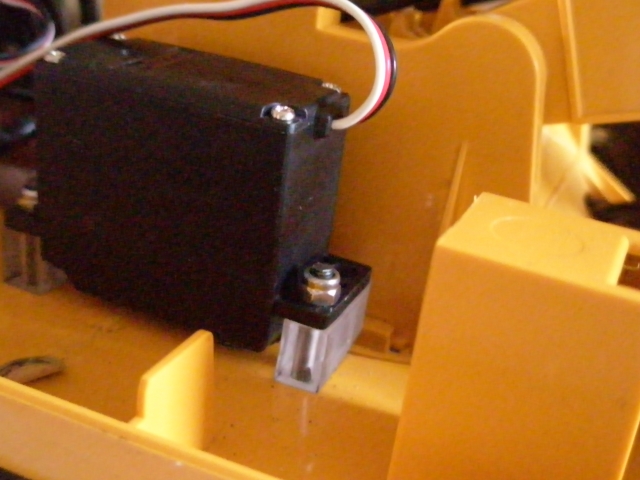

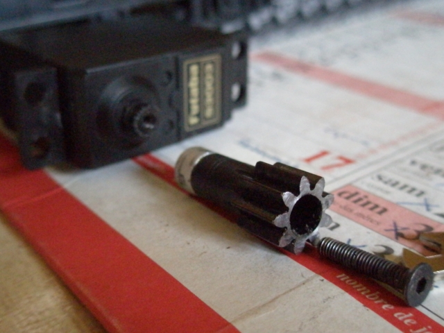

voici comme promis,des photos plus en détail de ce qui compose cette pelle:

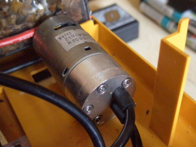

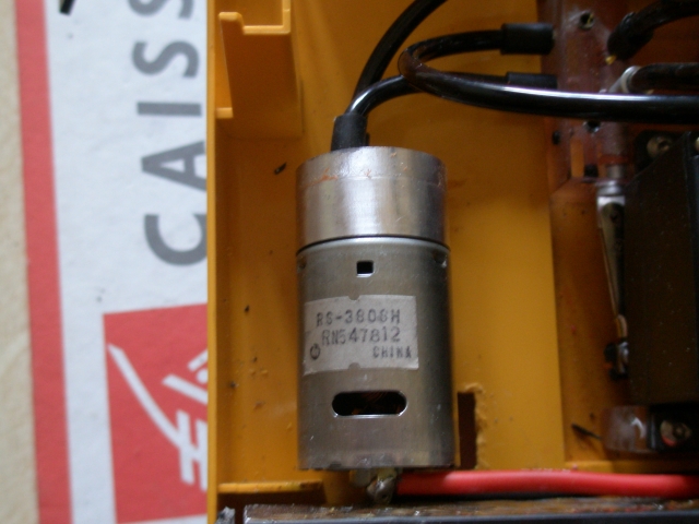

-d'abord,le moteur avec le pompe:

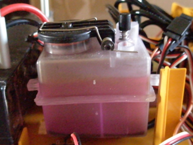

-le réservoir:

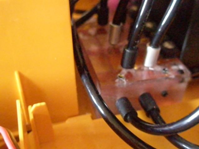

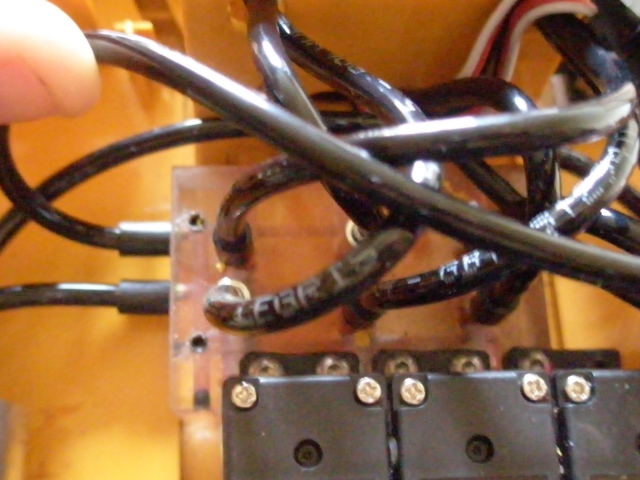

-le distributeur, en plexiglas,celui-ci est en un seul bloc.(ce n'est pas trois distributeurs de 1 voie côte à côte ):

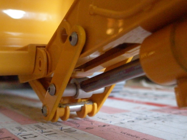

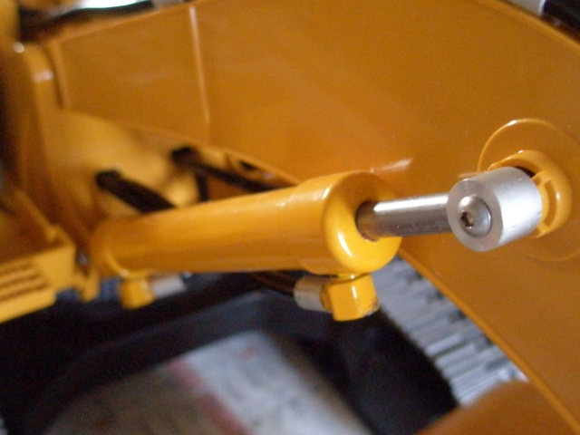

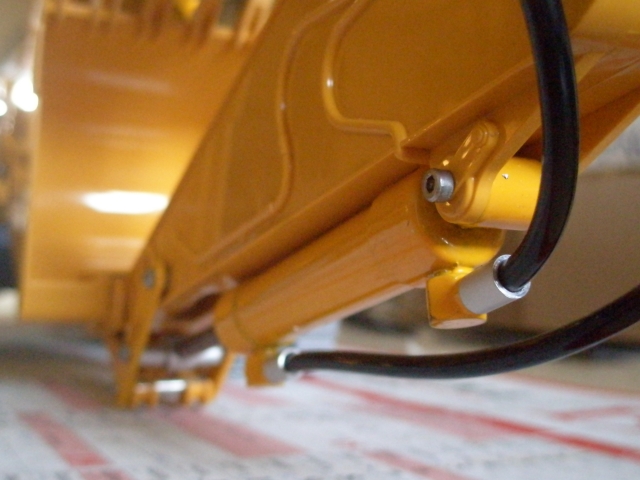

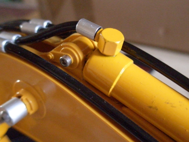

-les vérins:(diamètre des fûts:15mm/diamètre des tiges:6mm)
-servo de rotation:

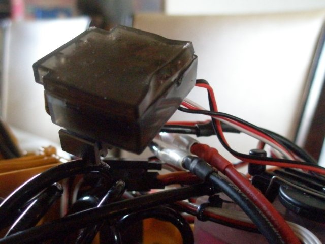

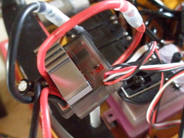

-le variateur d'origine:(je l'ai reçu comme sur les photos:sur la 2ème photo,on peut voir que le plastique à un peu fondu
-la biellette,refaite en alu
voila,d'autres photos viendront plu tard:

en tout cas les vérins ont l'air pas mal fini
