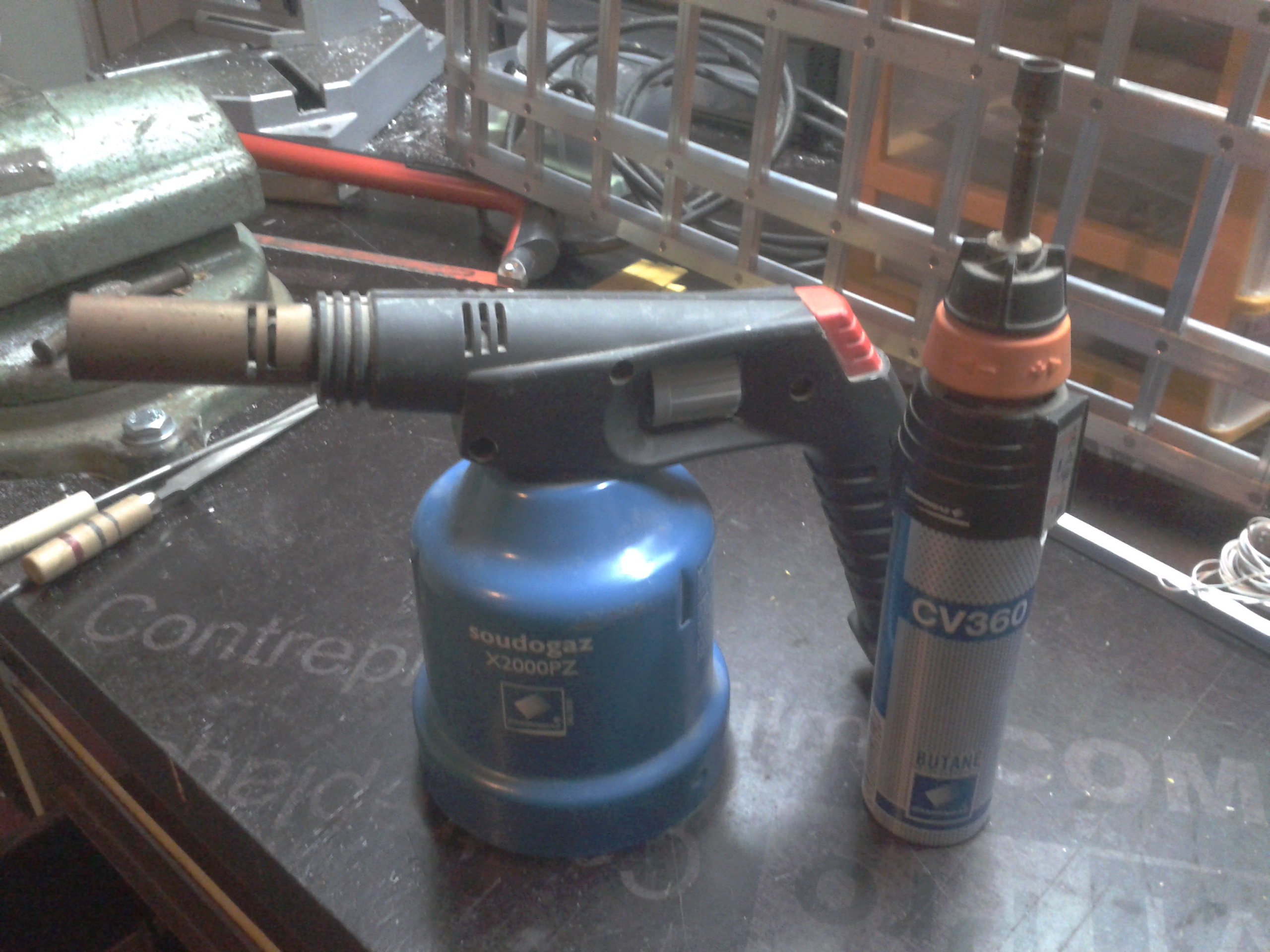

je suis passé a brico-marché ce soir et j'ai vu un lot de 5 baguettes avec un pot de décapant de marque camping gaz pour 13euros env.
après un ptit tour sur le net, j'ai trouvé sur un forum de 2004 quelqu'un qui explique comment procéder.
je pense que je vais retourner acheter ce kit et faire comme décrit sur le forum et je verrais bien ce que ca donne.
depuis le temps que ca existe, ca doit fonctionner si on s'y prend bien car sinon ca ne serait plus en vente.
pour 13 euros, je suis prêt à faire un essai.

J'ai fais des test il y a quelque temps avec la brasure camping gaz, ça fonctionne pas trop mal sur le profilé, par contre
il faut que se soit relativement fin si tu utilise une lampe a souder. Si c'est trop épais ça ne chauffe pas assez.

perso, c'est pour souder des profilés ou des tôles de 2mm maxi
d'apres ce que tu as testé et ce que tu dis, ca doit être bon...
avec ca, ca devrait le faire.
et si ca ne suffit pas, je le met au four à fond, j'ai lu que ca aide quand la masse a chauffer est importante...
mais bon, normalement j'ai pas besoin d'en arriver là.

Normalement d'après ce que l'école vient de m'apprendre, il suffit juste de chauffer à la limite de la fusion l'endroit où tu veux souder donc tu n'aurais pas besoin de le mettre au four, juste avec le chalumeau que tu a je pense que c'est largement suffisant ;)

Francky25 a écrit :Normalement d'après ce que l'école vient de m'apprendre, il suffit juste de chauffer à la limite de la fusion l'endroit où tu veux souder donc tu n'aurais pas besoin de le mettre au four, juste avec le chalumeau que tu a je pense que c'est largement suffisant ;)
oui ça c'est la théorie... :mrgreen:
en pratique si tu fais ça dans un garage non chauffé, en hiver, ben tu vas vider ta bouteille du camping gaz pour un résultat aléatoire :lol:
je pense qu'en dessous de 10°C, un passage au four si tu peux peut-etre un plus ;)
j'ai quelques soudures sur du 2.5mm, je vais essayer au chalumeau oxy-acétylène doucement avec une petite flamme, on va bien voir :siffle:
