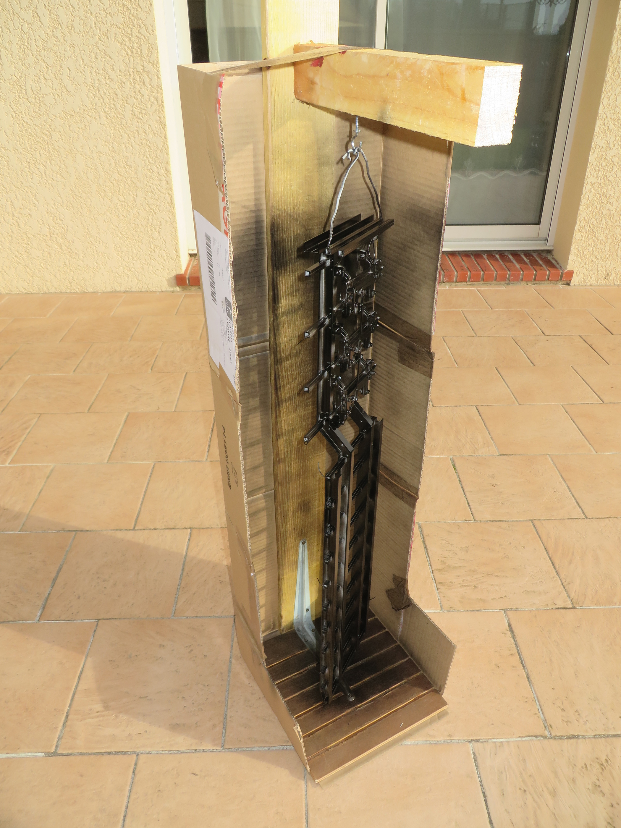

sinon, après m’être un peu embêter pour peindre l’apprêt sur le châssis (comment je tiens pour peindre et ou je le stock pour le séchage), j'ai lu et vu que beaucoup on fait des cabines de peinture...
voici la mienne:
c'est vachement plus pratique
et en plus vu que c'est clos sur l’arrière, j'ai l'impression que la peinture tourbillonne et se re-dépose légèrement derrière.
en plus, ça m’évite de reprendre de la peinture dans la tronche en fonction du sens du vent.
c'est une cabine pas chère, vu que c'est des chutes de bois et du carton qui traînait dans le garage.

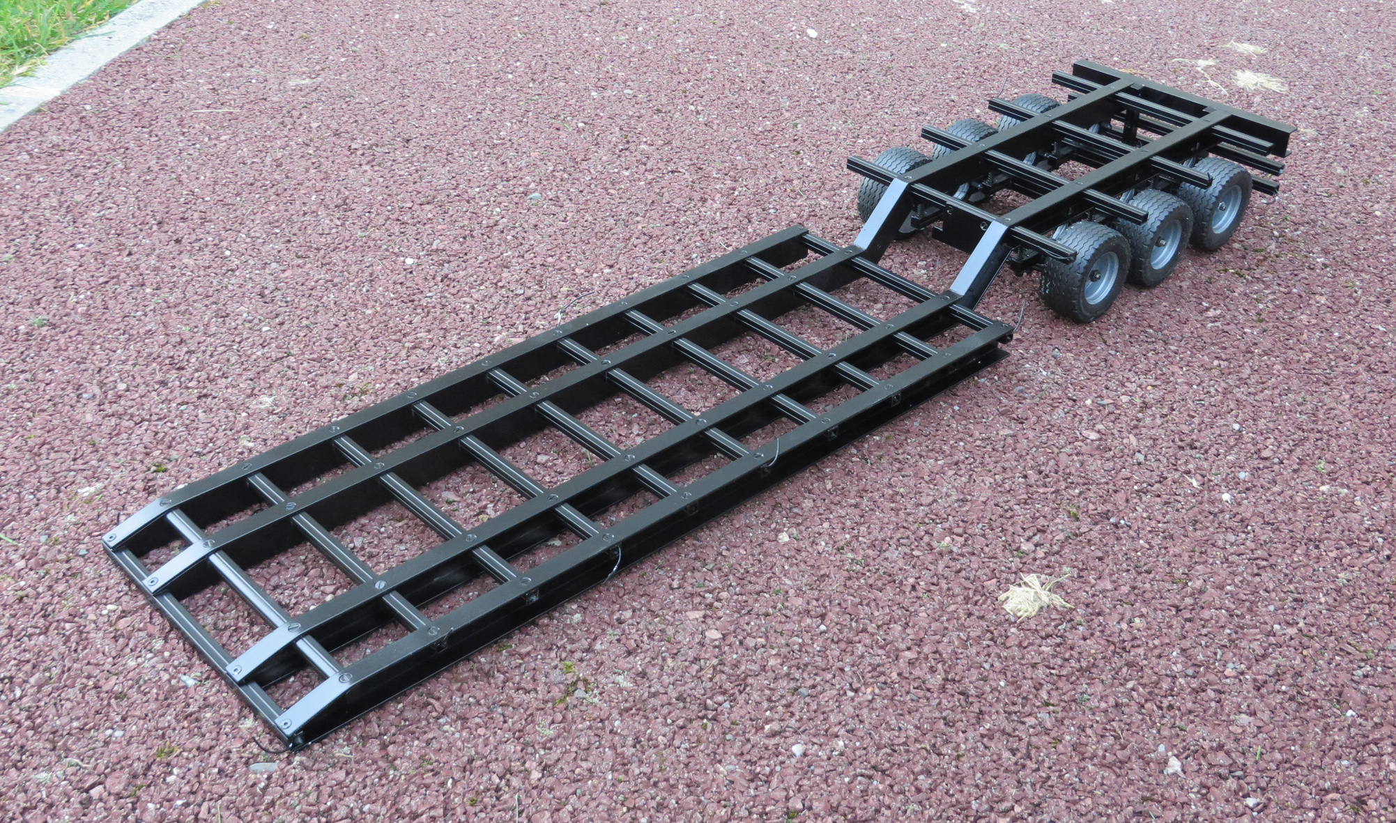

voici le résultat une fois peint...
et zut, après avoir pris la photo je suis allé vérifier sur la remorque et il faut que j'en remette une couche car il y a un manque de noir dans les longerons intérieurs au niveau des croisements avec les traverses.
j'ai modifié la position du servo de direction... il se retrouve juste avant le premier essieu au lieu d’à coté du pare-choc.
j'ai trouvé ca plus simple quand je l'ai mis en place et ca fait moins de fil... je ne sais pas pourquoi j'avais prévu de le mettre si loin lors de la conception
il faut maintenant continuer le câblage et faire le plancher bois.

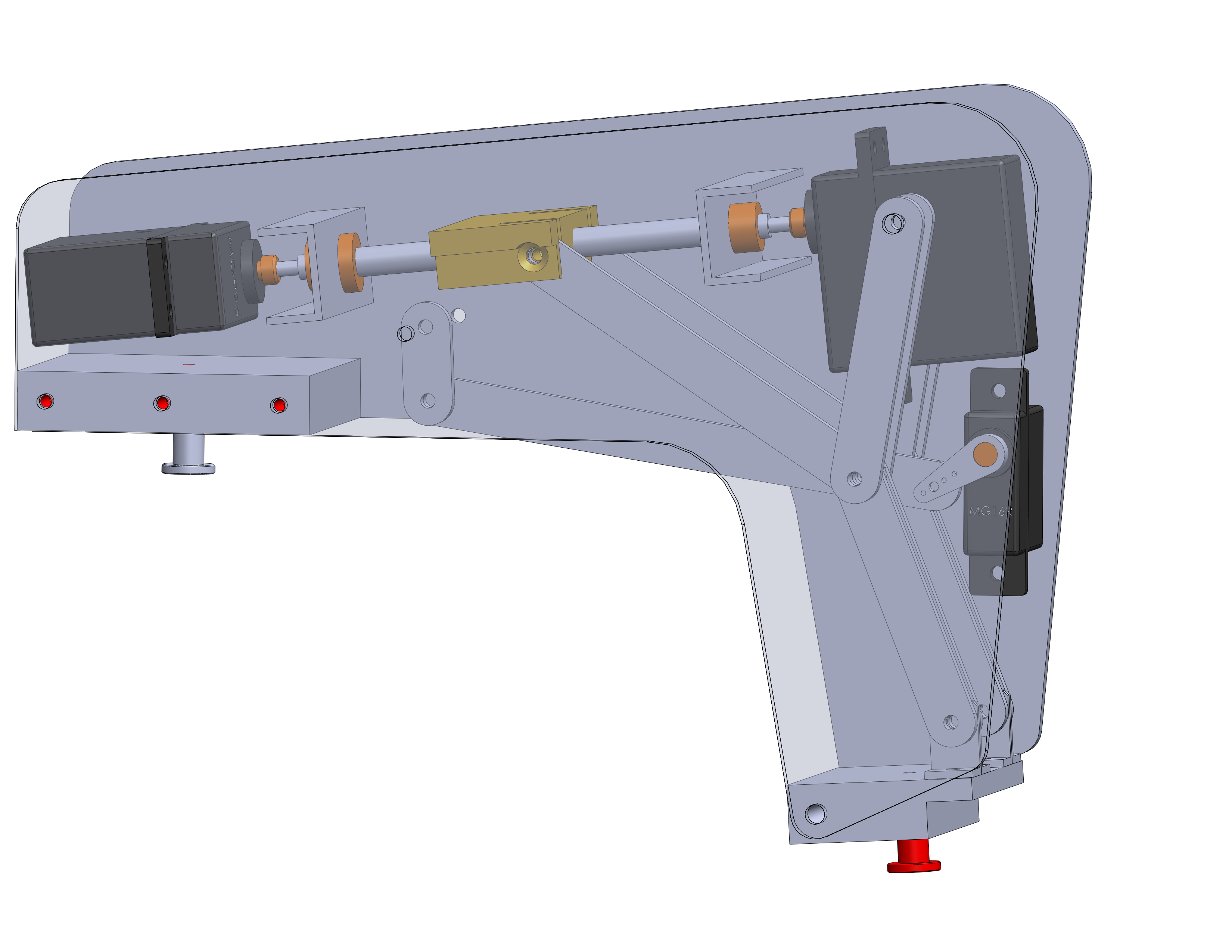

sinon, j'ai enfin défini le principe du col de signe:
c'est un principe pour les dimensions principales, je n'ai pas dessiné les détails car j'ai tout dans la tête.
pour l'instant, j'ai fabriqué les deux flancs, le pied et l'entretoise principale.
reste les biellettes, les chevilles ouvrières et le système de levage.
le levage sera un peu différent du croquis car je viens de commander des butée a billes (au lieu des coussinets) afin de réduire les frottements... car moins de perte en frottement = plus de puissance dispo pour le levage.
les servo sont deux MG946S que je vais transformer en moto-réducteur.
d'apres mes calculs et via mon croquis, j'ai un rapport de 3/1 entre le deplacement du chariot et le deplacement du pied
soit pour une tige fileté M6 au pas de 1mm... 1tr (donc 1mm) je deplace le pied de 0.33mm.

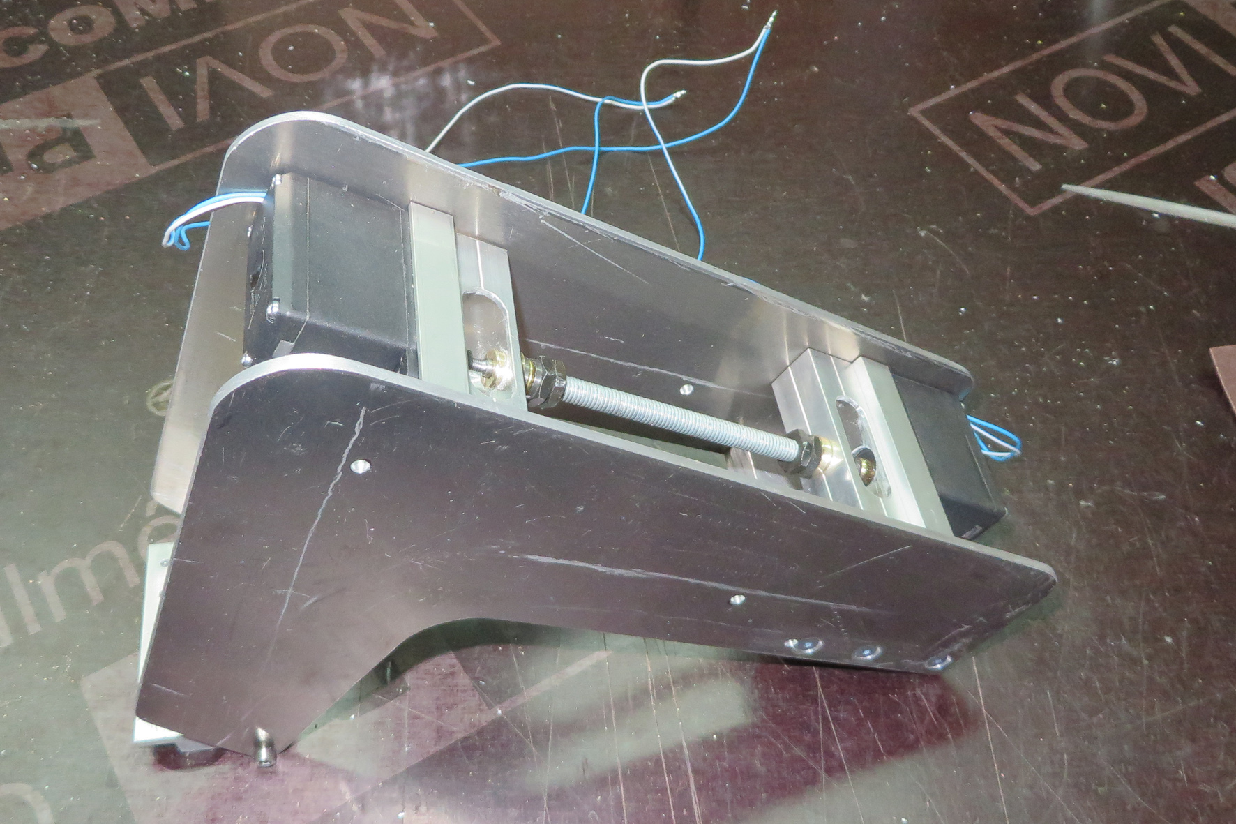

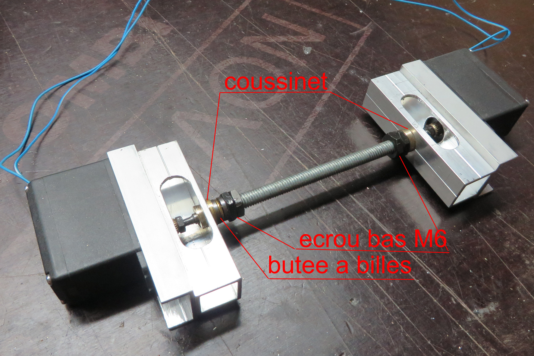

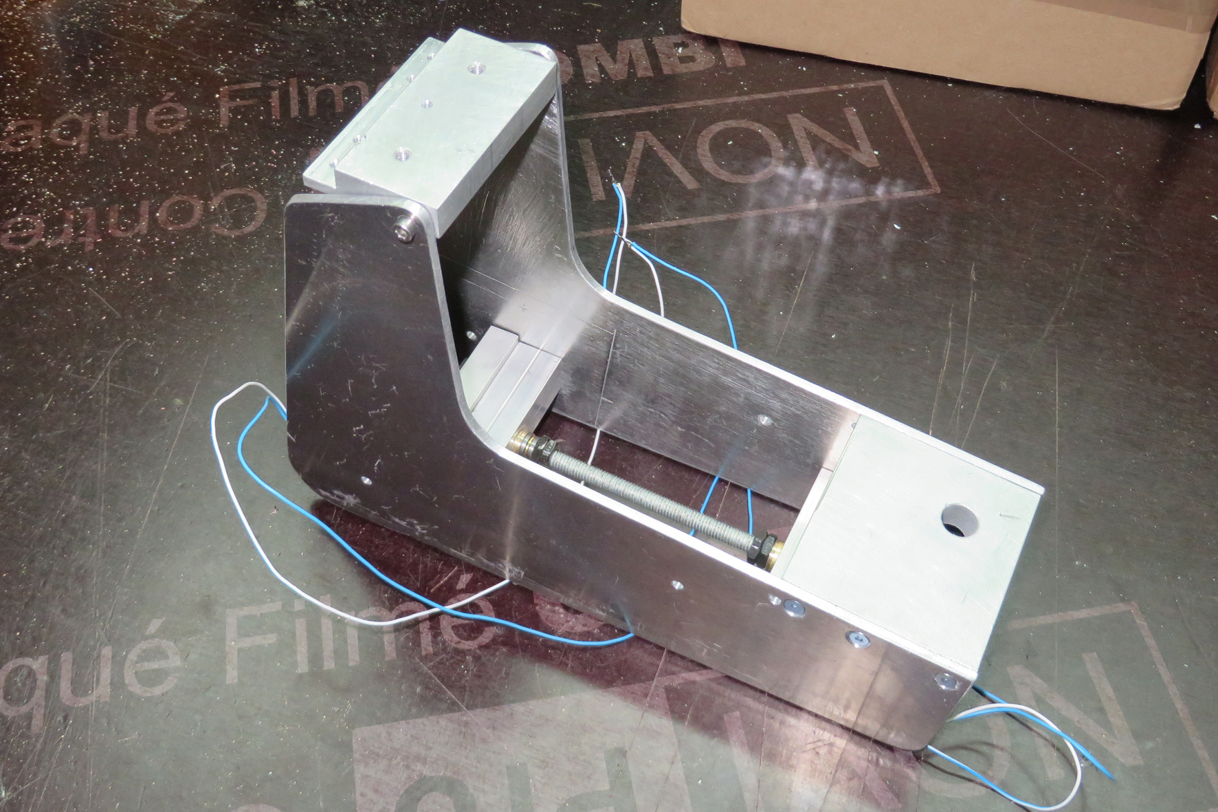

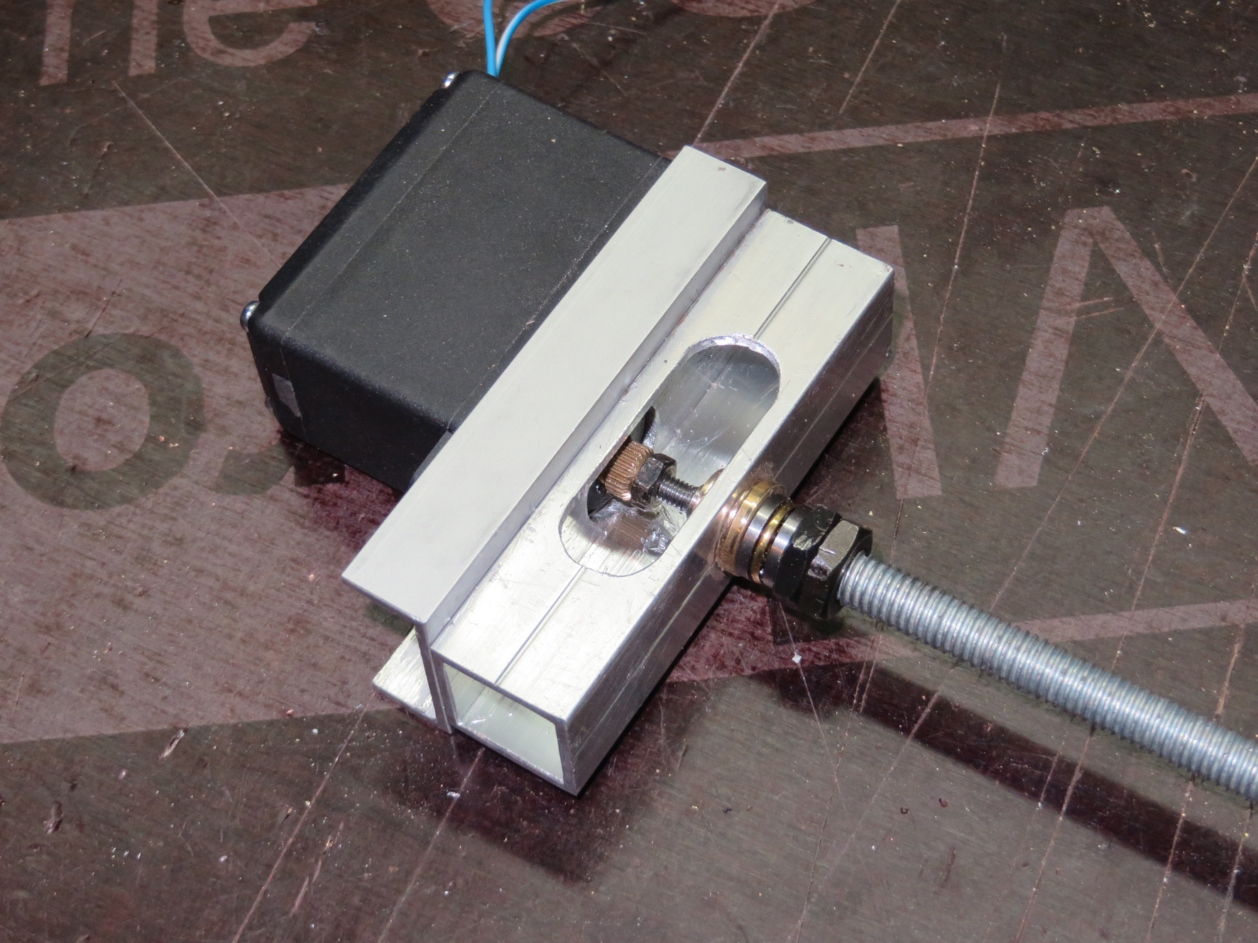

la suite...
pour info, certains des trous présent dans les blocs ép10mm ne servent à rien (récup de chute de matière)
j'ai un peu modifier afin de laisser plus de liberté aux deux servo MG946R car c'était trop hyperstatique.
dans cette config, les servo pourront translater légèrement mais ne peuvent pas tourner car pris dans le U.
les supports ne sont pas fixé pour l'instant, c'est juste pour vérifier l'encombrement de la motorisation dans l'ensemble.
après un premier essai, ça tourne un peu en patate car mes usinages de la tige fileté ne sont pas en ligne.
je vais essayé de la redresser et si ca tourne toujours pas rond, je la referais.
les écrous bas sont la pour augmenté la surface d'appui sur la butée a bille et sur le coussinet.
j'ai mis une butée a bille ø4xø9x4 du coté "levage" et juste un coussinet ø4xø8xø10x8 "fait maison" du coté "descente".
je ne suis pas sur que ca soit nécessaire vu ce que je n'ai rien fait pour la fabrication de mes vérins à mèches de ma pelleteuse... et pourtant ils en prennent plein la tronche...on verra à l'usure de ces vérins si les roulements supportent le traitement.
pour le câblage, je vais suivre le conseil de thierry78, je vais prendre des prises rj45.
j'ai enfin trouvé des prises femelle en châssis sur des vieilles cartes informatiques... beaucoup moins chère que les prises murale vendu à brico.
pour les prises rj45 mâles, heureusement que j'avais gardé les 2 bouts de ma rallonges réseau lorsque je l'ai dépouillé.

super propre
tu fais tes découpes à la CNC ?
je t'avouerai que je suis super impatient de voir la suite et surtout le fonctionnement du col de cygne

merci,
pour les découpes, si tu parle des trous oblong de passage dans les profilé, je suis content de voir que ca ressemble à de la CN.
non, j'ai fait 3 trous en ligne de ø10 avec ma perceuse à colonne puis limer entre chaque trou.
-- Lun Mars 17, 2014 12:35 pm --
et ca c'est pas trop compliqué à faire...
le plus dur c'est de faire un trou rond de ø13 ( passage du servo) alors que mes forets ne vont que jusqu'à ø10...
j'ai percé a ø10 et avec ma fraise à ébavurer, j'ai fait un gros chanfrein jusqu'au ø13 environ puis limage en suivant le chanfrein...
à la fin ca fait un trou rond, enfin presque... à 2 ou 3 dixième prêt.
-- Lun Mars 17, 2014 12:50 pm --
pour les découpes, si tu parle des flancs... toujours pas de CN... même principe que pour ma pelleteuse:
j'ai imprimé mon plan a l’échelle 1/1
découpage + traçage sur les tôles alu,
découpage grossier (enfin pas trop) à la scie sauteuse,
perçage de 3 trous de fixation dans les deux flancs (les 3 plus éloigné dont j'ai besoin pour la suite),
assemblage provisoire puis détourage complet à la lime,
un ptit coup de toile de verre sur les bord.
et voilà... comme ca j'ai deux morceaux identiques avec mes percages au bonne endroit.
comma ca, meme si je dérive un peu dans mes tracés, c'est pas grave vu que c'est toujours aligné.
ptit conseil que l'on m'a donné quand tu bricole et que tu n'as pas de machine précise:
moins tu mesure et moins tu te plante, il est toujours mieux de faire les deux cotés l'un sur l'autre...
ca marche aussi sur les meuble en bois.

je parlais surtout des deux plaques qui forme le col de cygne, ben écoutes c'est super propre
je fais pareil enfin dans la théorie en tout cas
mais en ce moment je fais du grossier, j'ai pas fait de finition pour l'instant
par contre entièrement d'accord pour les mesures
tu peux être sur que des que je mesure un truc que je dois reporter je me rate
