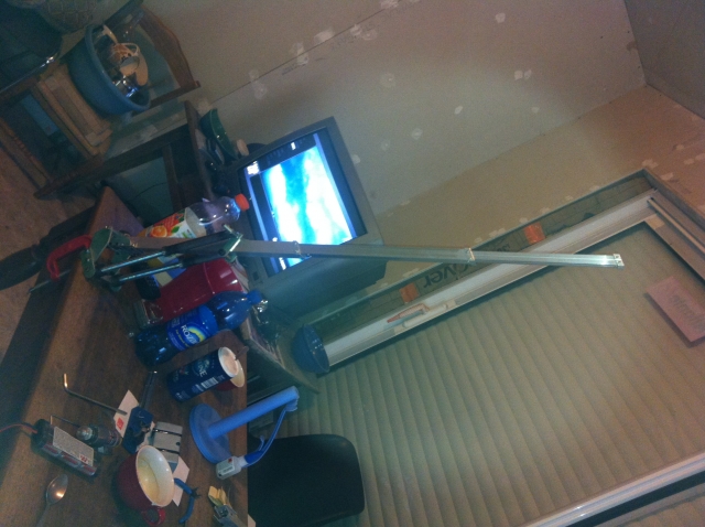

48 cm rentré et 1 mètre de longueur totalement déplié
ca laisse reveur tres belle realisation

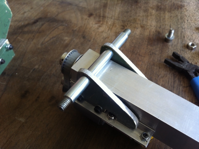

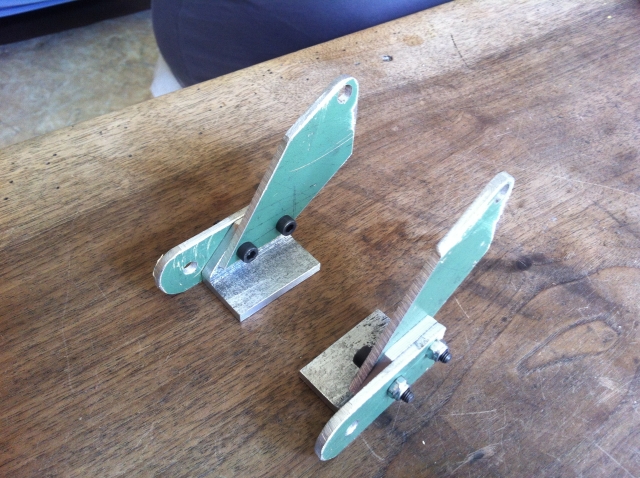

mise en place de l'axe de pivot du bras grue

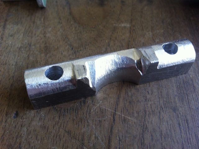

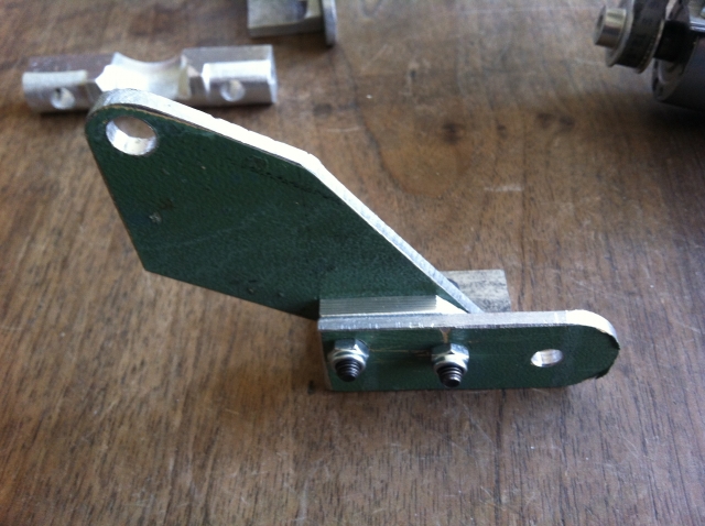

fabrication d'un support de pivot
puis du deuxieme

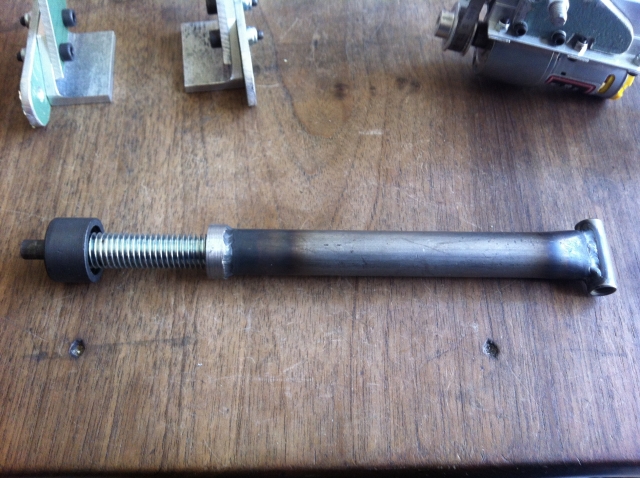

fabrication de l'axe commun au verin de relevage du bras

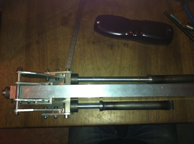

la fabrication des verins de relevage du bras
et une vue d'ensemble avec les 2 verin de relevages un sorti et l'autre rentré
voila pour ce week end

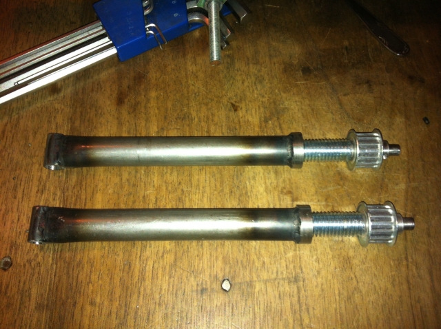

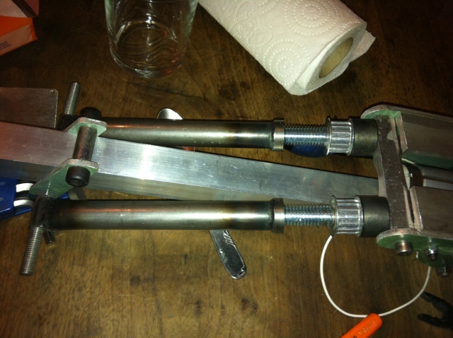

et après l'approvisionnement de poulie crantée, j'ai donc modifié les 2 vérins de relevages afin de les motorisés
et voici les vérins de nouveau fixés sur la tourelle
et voici pour les dernières nouveautés

Re: ben's project
Tes verins n'ont pas l'air parallèles, c'est dûe à la photo ou c'est un défault de conception.

pour cc38150
les vérins sont bien parallèles rassure toi, ce n'est qu'un effet d'optique
