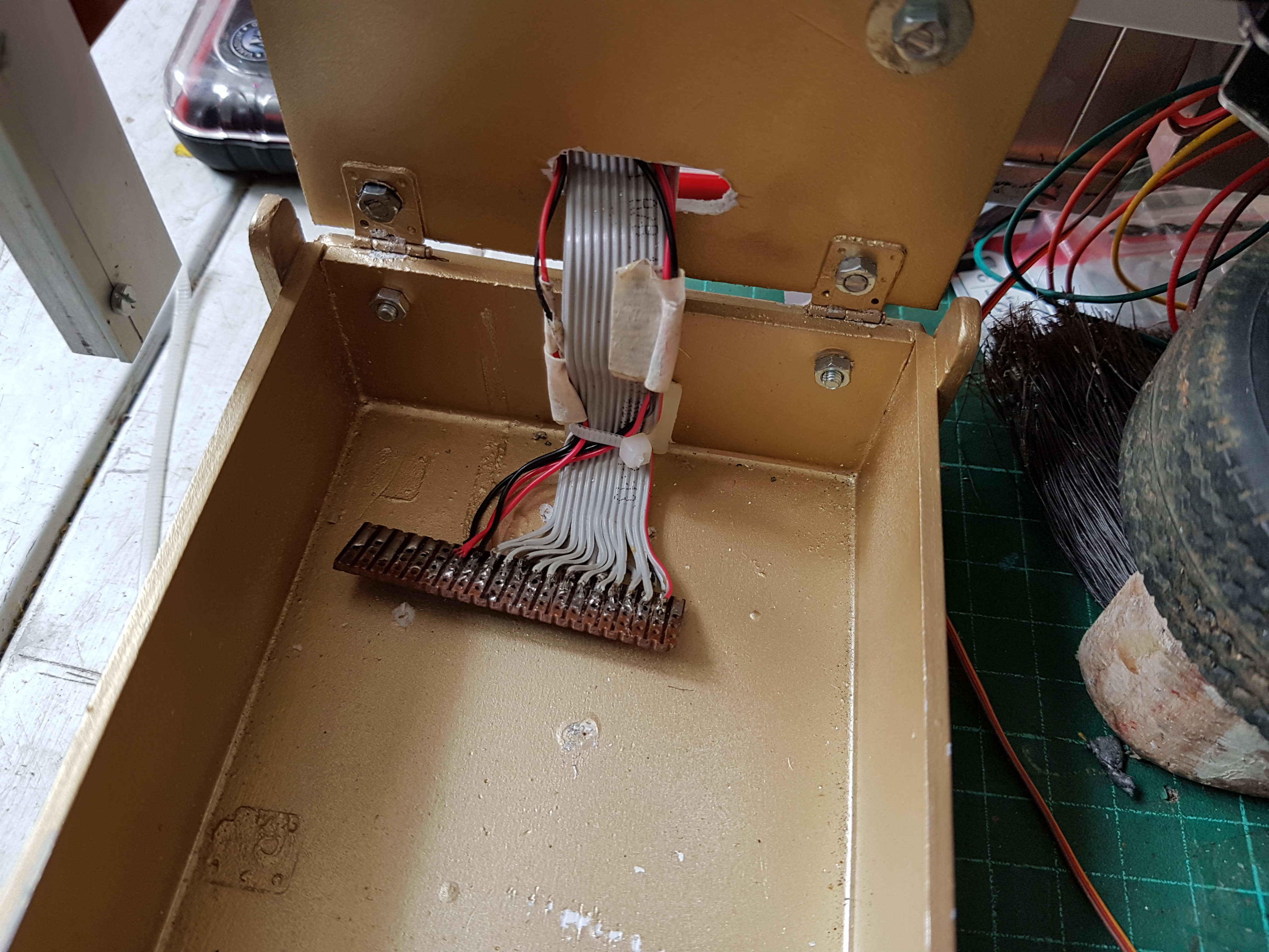

Reprise des travaux, j'ai reçus un peux de matos
Compartiment électronique
Toutes les nappes ont été raccordées sur une platine
Le matos
Fiches pour moteurs chariots et bequilles
Bind d'un recepteur pour les tests
vérification que le contrôleur de tension transforme bien en 6 v
raccordement variateur, controleurs, inter et batterie pour les tests
lors du test , une des bequille ne fonctionne pas, démontage
Réparation et remontage
Tests

Cheminement câble terminé
Mise en place d'une led temoin
Emplacement de la batterie
C'est fini pour cette étape
tests en vidéo
