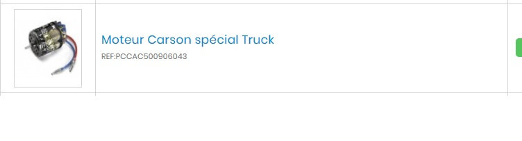

Bon je suis toujours sur mon projet quelque incertitudes et questions :
Ceci est il possible de mettre dans un ACTROS3363 avec MFU03 ?
Technimodel signale ne pas avoir teste pour cabine Mercedes!
Idem ce moteur en remplacement de l 'origine bien ou pas?

Je pense que l’intérieur de cabine peut s'installer dans l'Actros, car il est prévu pour le Scania, dont la cabine est légèrement plus petite. Mais je n'ai jamais fais l'essai donc je ne te le garantie pas. C'est à l'ouverture de la cabine que ça peut coincer.Tagos86 a écrit :Ceci est il possible de mettre dans un ACTROS3363 avec MFU03 ?
Pour le moteur, oui, il est bien. Du même fabricant et sensiblement moins cher, tu as celui-ci également :
https://www.tecnimodel.com/moteurs-spec ... truck.html
J'ai les 2 et ils font le job.
Pour débuter, je pense que le système Kotronik est plus adapté car les branchements sont extrêmement simples, et tu peux rajouter autant de leds que tu le souhaites.
Si tu décides d'abandonner le MFU, il te faut partir sur ce kit :
https://www.tecnimodel.com/accessoires- ... ronik.html
Avec un platine F1015-X supplémentaire pour la commande de tes rampes de phare.
Seul inconvenient au système Kotronik, il te faut rajouter un variateur et un module son.
Pour le variateur, je te conseille un Servonaut S22 (extrêmement confortable a utiliser) et, pour le son, tu as le choix entre les modules Kotronik ou Servonaut. Personnellement, mon choix va aux modules Servonaut SM3 et SM7.
Dernier point, comme il a été dit précédemment, tu n'es pas obligé d'acheter la remorque maintenant. Ça peut ce faire plus tard, et te laisser le temps d'apprendre à manier ton camion en attendant.
Fais nous part de ton choix et on te guidera pour que tu n'oublies rien.
