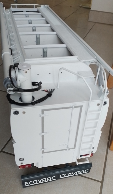

je n'ai rein posté depuis un bon moment. J'ai travaillé sur une nouvelle figurine animatronique:
mais j'ai quand même avancé sur le camion!!!

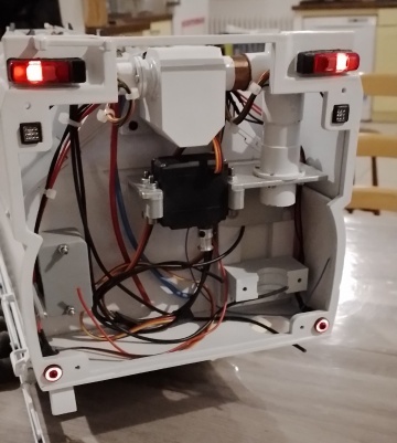

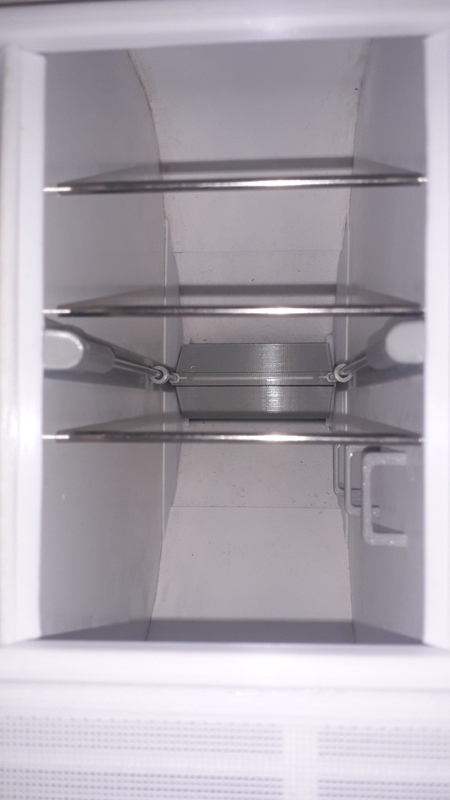

j'ai installé les trappes au fond des compartiments qui sont fixes (trop compliqué à mettre en œuvre) avec leurs vérins factices. j'y ai aussi ajouté les échelons permettant de descendre dans les compartiments pour la maintenance.
ensuite le gros du travail à été le démontage, le ponçage des pièces en impression 3D et peinture de toute la partie châssis. la citerne est en cours de ponçage.
l’échappement du camion servira de boitier électrique pour la mise en marche de ma maquette et recevra une prise de charge pour ne pas avoir à débrancher la batterie qui se trouve sous le camion.

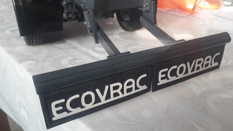

j'ai également peint le lettrage sur les bavettes à la peinture maquette
dernier petit détail mais qui a son importance: j'ai cherché pendant longtemps des feux de travail correspondant aux modèles grandeur utilisés chez ECOVRAC. ceux proposé par LESU sont de bonne taille mais je n'aime pas la vitre et leurs prix sont quelques peu prohibitifs surtout qu'il m'en faut 6. j'ai acheté des projecteur de voitures 1/10 sur Aliexpress (environ 2.50€ les 2) dont j'ai imprimé un nouveau boitier plus petit et dont les vitres simule les 9 LED.
A suivre...

Superbes les vidéos, la première est très instructive, belle maîtrise de la technique.

Tu avances bien, vivement la suite.

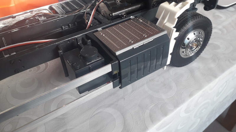

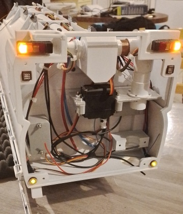

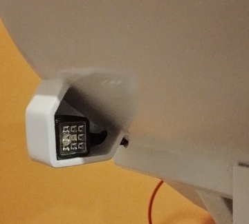

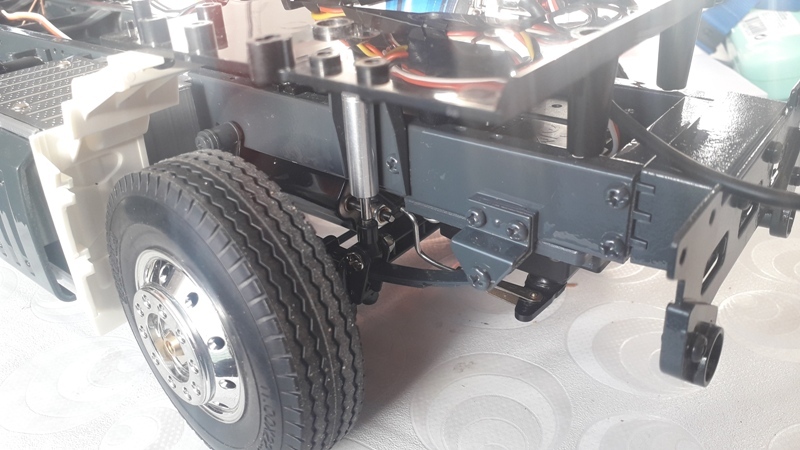

petit a petit, les travaux avances.

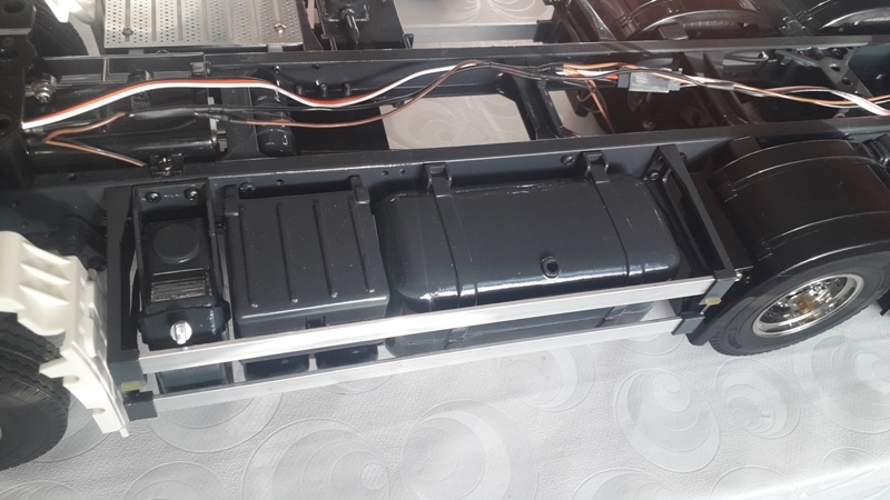

la citerne est peinte et le remontage a commencé ainsi que le fastidieux faisceau électrique
le montage de mes petits feux de travail
et bonne nouvelle cela fonctionne

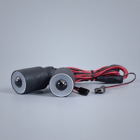

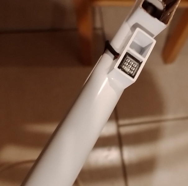

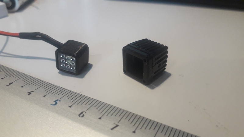

j'ai également acheté des feux comme ceci sur Aliexpress. j'en ai coupé les fils et interrupteur puis branché en parallèle avec une petite résistance sur les feux arrière afin d'en faire mes feux de rappel.
les positions
et les clignotants
voici le lien de ces feux:
https://fr.aliexpress.com/item/40012833 ... pt=glo2fra

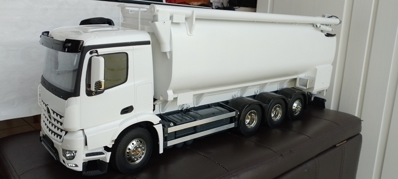

à l'heure actuelle, la citerne est posée définitivement sur le châssis et le montage se poursuit avec la partie haute de l'élévateur et prochainement la vis de distribution...
A suivre...
les positions
et les clignotants

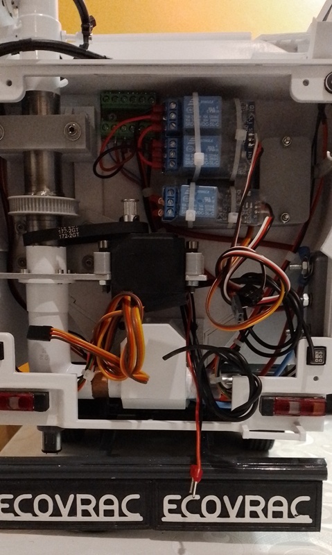

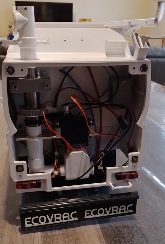

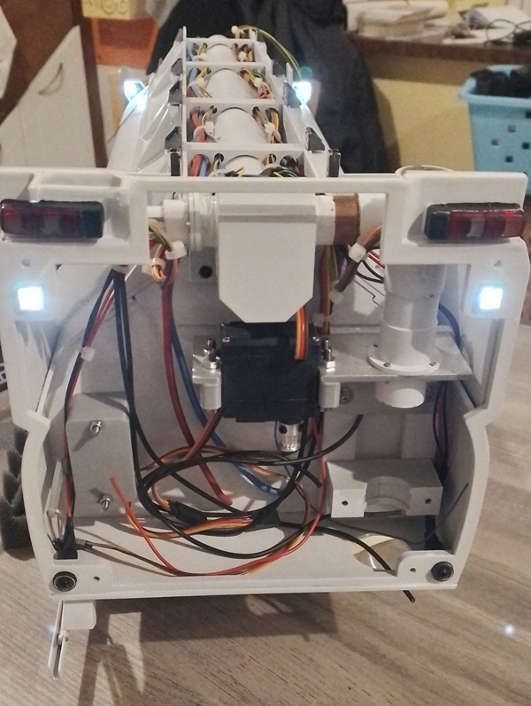

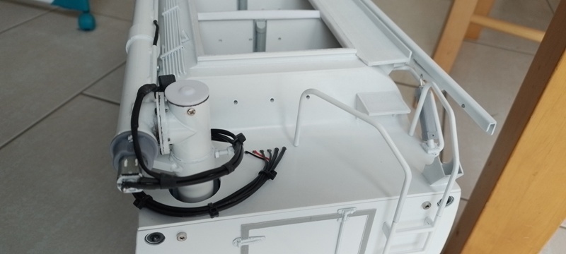

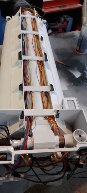

Bonjour à tous,
lentement, j'avance...je commence à trouver ça long, j'aurai presque envie de faire une nouvelle figurine....

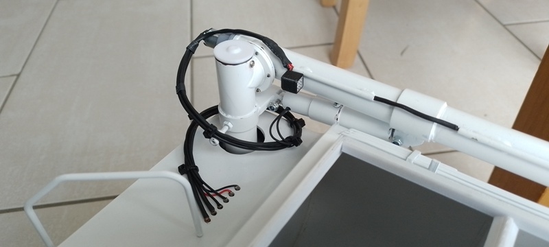

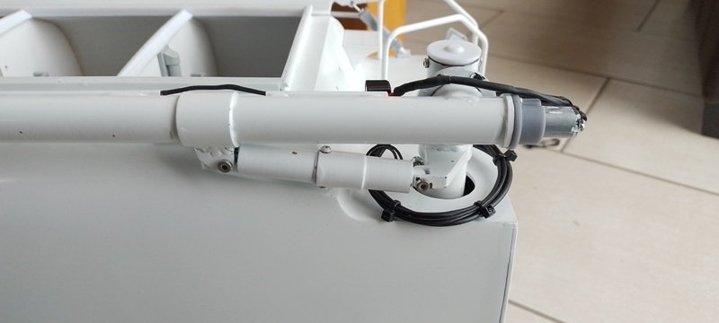

le compartiment arrière est fini, il ne reste plus qu'à brancher le décodeur S-bus. je verrai ça lors des réglages radio.
les relais servent à la commande du vérin (électrique) de la vis de distribution et à la mise en marche des vis sans fin.

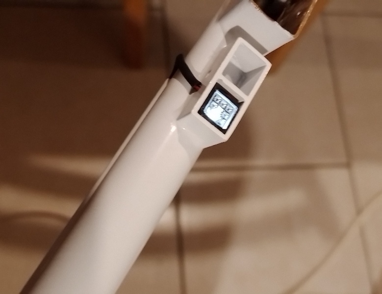

raccordement des diférents moteurs et phares de la VD (vis de distribution) sur le pavillon.
installation également du phare en bout de VD bien pratique pour viser le silo lors des livraison en nuit. il est bien sur fonctionnel.
peinture de l'échelle et fermeture du compartiment arrière

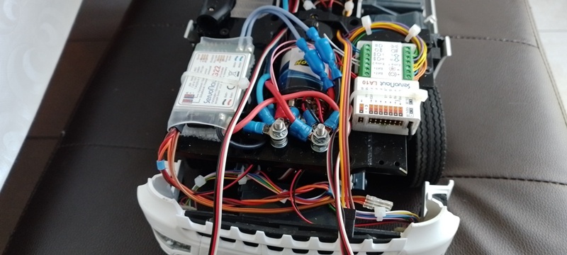

je m'attaque maintenant à la partie avant avec la cabine mais aussi et surtout la partie électrique du fonctionnement en mode route. la partie fonctionnement citerne est totalement dans le compartiment arrière. j'ai encore de l'arrachage de cheveux en perspective...
et encore, il faut ajouter les fils des feux avant ainsi que le module son!!! il va falloir tout entrer dans la cabine AROCS qui n'est pas la plus grande...

Joli le câblage de la vis.
Bon courage pour tout intégrer dans la cabine de l'Arocs.

merci beaucoup,
c'est vrai qu'il faut 1m de fil à chaque fois que je veux alimenter un feu... il y en a environ 20m!!!

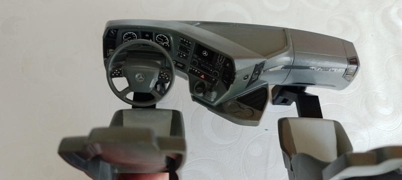

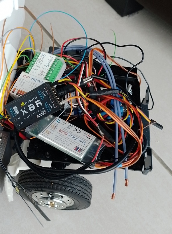

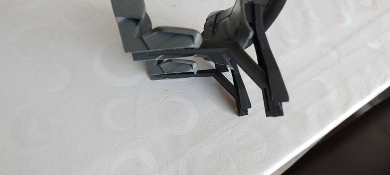

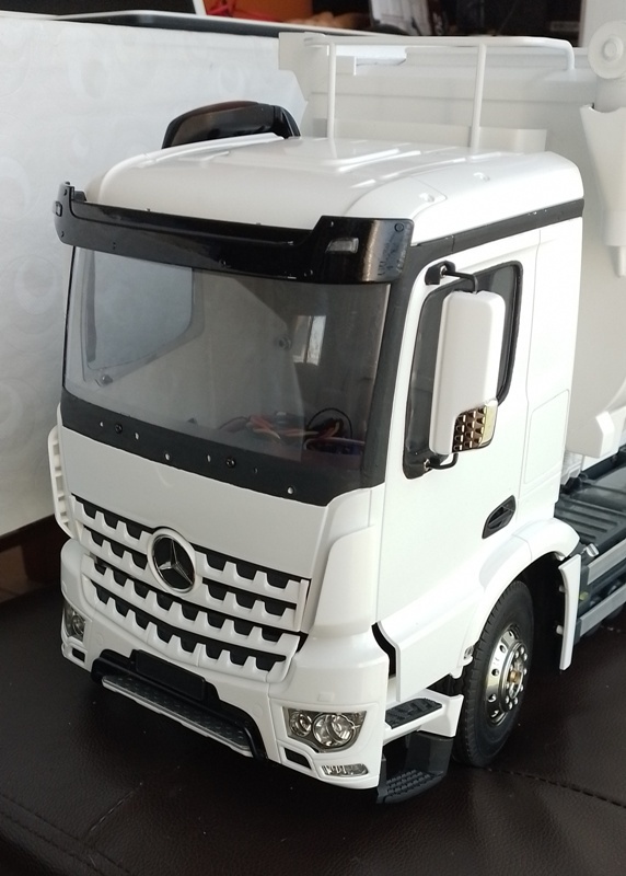

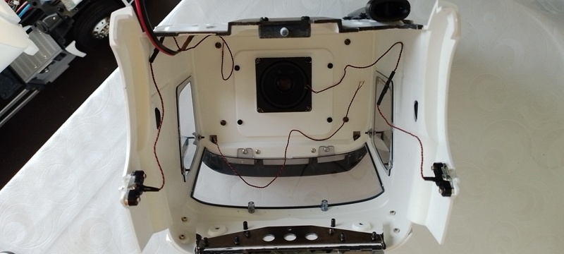

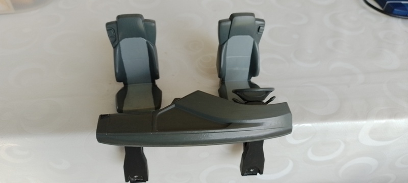

voilà j'ai fais un peu de rangement dans les fils... on s'y retrouve mieux. il manque encore le récepteur et le module son.
j'ai peint l'ensemble siège/tableau de bord. j'attends le conducteur avant de tout installer définitivement.
pour ce dernier, j'ai imprimé les supports de siège téléchargés ici: https://www.thingiverse.com/thing:5187416
ils permettent de gagner suffisamment de place pour l'électronique tout en ayant un minimum d'aménagement surtout que la cabine Arocs n'est pas des plus grande.
à l'interrieur de la cabine, j'ai également imprimé un support pour le haut parleur comme celui ci: https://www.thingiverse.com/thing:3832380
mais dont j'ai augmenté la hauteur (ça ne passait pas???).
j'y ai aussi mis les leds des rappels de clignotants et celles du pare soleil... et oui encore des fils à brancher.
enfin voilà la cabine commence à avoir un bon look!
ainsi que l'ensemble du camion par la même occasion.
à suivre...

Le travail réalisé sur ce camion est vraiment impressionnant, super propre!
Le must c'est qu'il n'y a aucun palonnier de servo visible, systèmes d'entrainement parfaitement intégrés, il n'y a rien qui dépasse qui pourrait faire croire à un modèle réduit! Avec un beau diorama en image de fond on ne se rendrait même pas compte qu'on a affaire à un modèle réduit!
Les feux de travail carrés que tu as transformé, c'est ceux là:
https://fr.aliexpress.com/item/10050043 ... 108%231977
Je cherche des feux de travail compacts pour équiper mon bull, et je pense comme toi, les Lesu, c'est pas donné, surtout quand il en faut plusieurs!
pour les feux, c'est bien ce modèle. fait un essai avant pour vérifier la tension de fonctionnement et voir si il faut rajouter une résistance.
