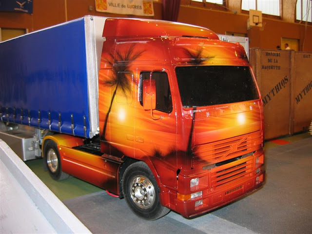

tres tres beau.
je peints laborieusement mon ford, et je ne peux que saluer le travail de peinture.
la caisse en bois que l'on voit sur une des photo sert de boite de transport ? si oui joli clin d'oeil au fret et caisse à munition....
merci du partage
yann

la peinture finale n'est pas de moi, je suis pas assez doué.
la caisse appartient a Thierry77

Magnifique ce Volvo avec cette peinture :bave: :bave:
Re: [TAMIYA] Volvo Malibu Coco
super la peinture
:respect: au peintre
Super la peinture. :up: :up: :up:

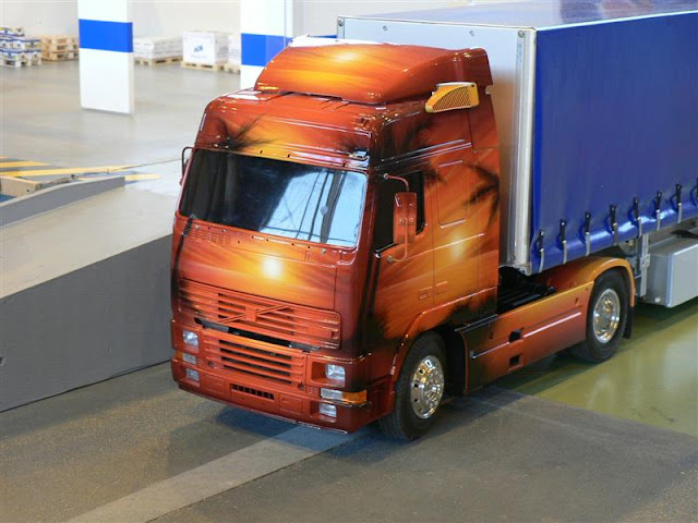

très beau ton volvo,la couleur est magnifique :bave:

Cactuszebest a écrit :la peinture finale n'est pas de moi, je suis pas assez doué.
c'est de qui la peinture?
