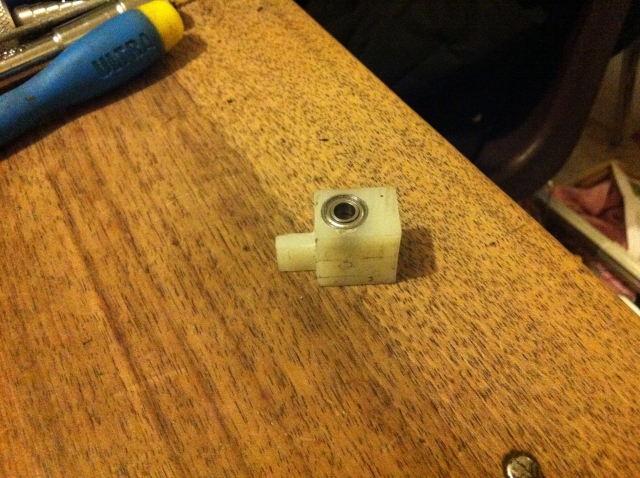

voici plusieurs semaine que je reflechis a la modification d'un essieu rigide tamiya en un essieu moto directeur
apres une petite visite chez Slachl54 ou j'ai acheter ceci
une fusée de roue dont je ne suis pas sur de l'origine
apres quoi je me suis mis a reflechir comment modifier le pont moteur tamiya

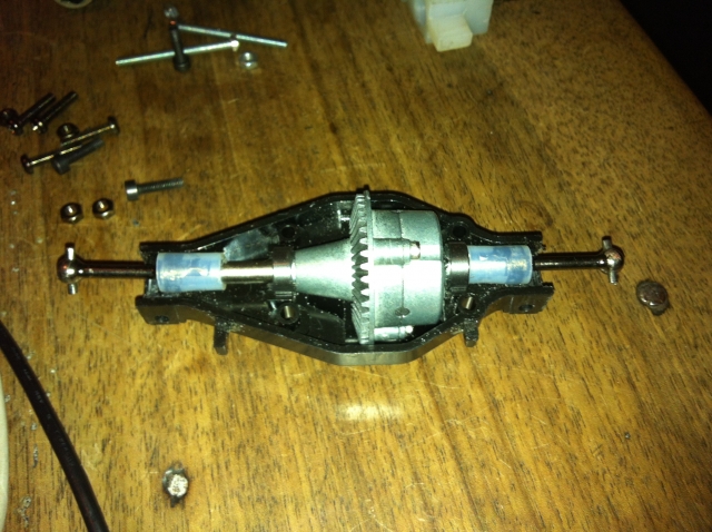

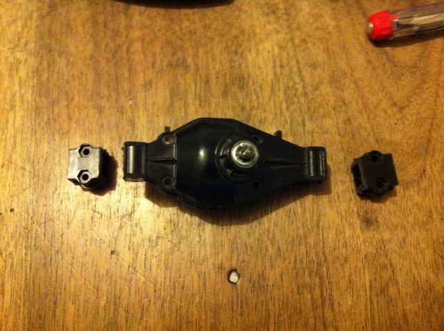

et pour cela j'ai commencé par couper les carters de pont

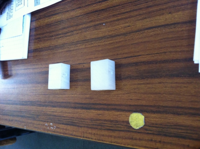

ensuite j'ai fabriqué 2 porte-fusée dans des petit bloc de nylon
dans lequel j'ai integrer 2 roulements de roues

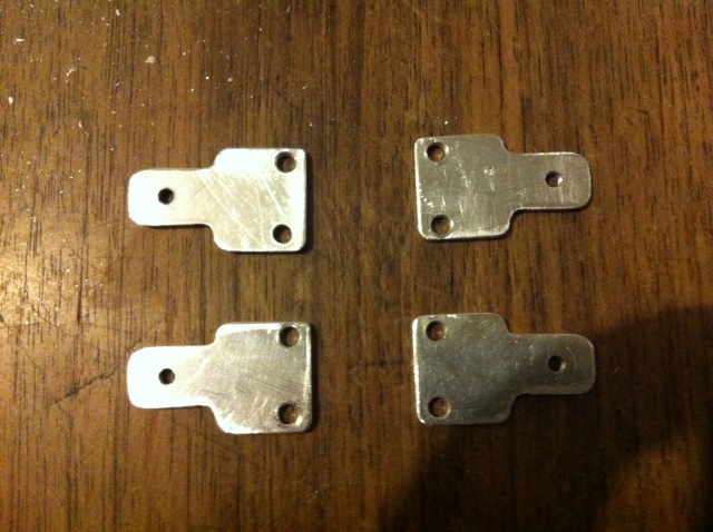

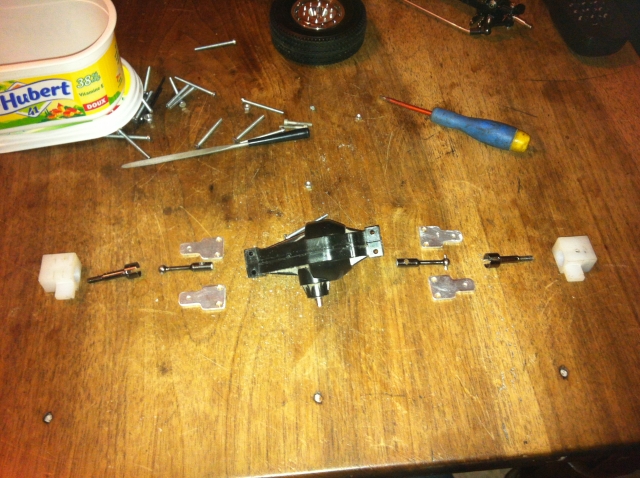

puis j'ai fabriquer 4 supports de pivot

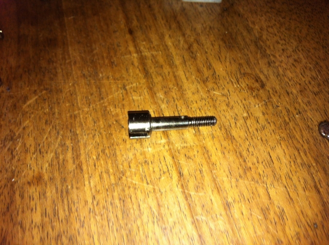

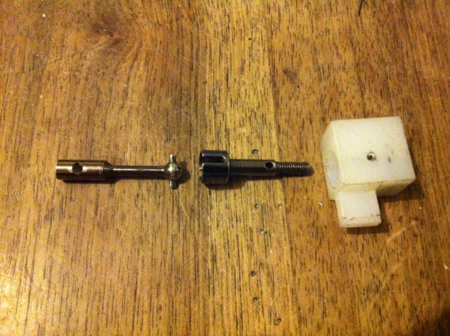

j'ai utiliser 2 demi-cardans deja modifié par l'ancien proprietaire du camion et que je pensais ne plus utiliser

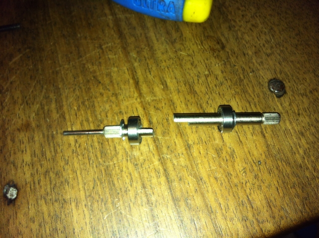

puis j'ai couper et moifier les 2 axes d'origine du differenciel
puis j'ai reassembler virtuellement pour voir si il ne manquait rien

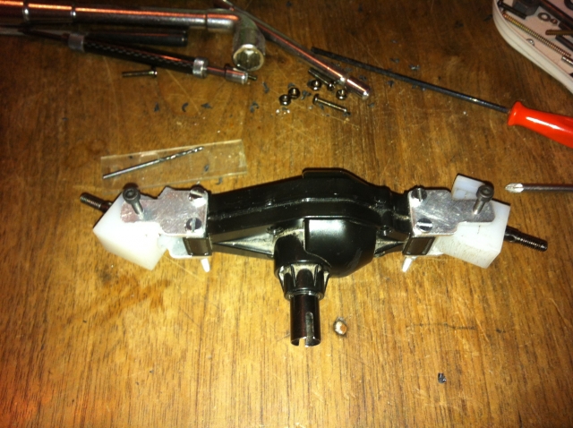

restait plus qu'a assemblé l'axe sur le differenciel
et puis a finir d'assembler l'essieu complet
je vous rassure les vis de pivots sont trop long et bien sur ne vont pas rester ainsi
je vais tester le montage definitif sur mon camion dans le weekend et je mettrais des photos du resultat definitif

Super ce post, sa risque d'en aidé plus d'un, felicitation :up:

beau boulot si ca marche nickel on le mettra en tuto ;)

Sympa ce pont.
Les ponts moteurs directionnels allemands sont conçus exactement pareil.

tres bien pensé, :respect: :respect: :respect: tu peut nous metre stp une photo raproché des bagues d'accouplement des arbres dans le pont stp.
il me semble qu'il existe un kit qui permet de les modifiers, enfin il me semble avoir lu cela .
enfin chapeaux :respect: :respect: :respect: cela vas interessé plus d'un :respect:
Messages : 3473
Been thanked : 258 times
Re: transformer un essieu tamiya rigide en essieu directeur
Oui c'est chez Der Getriebe Doktor ,le kit vaut environ 80-90E.

pour l'assemblage des 2 demi cardans j'ai copier la technique de Patjabix sur la reduction du pont TLT
viewtopic.php?f=130&t=6283
j'ai donc fait 2 petit bague de 12mm de long et de 8mm de diametre exterieur et de 5mm de diametre interieur
qui s'emboite en force (mais pas trop) sur le 2 demi arbre de differenciel
j'ai ensuite fais une un petit usinage en bout des demis arbre (encore comme Patjabix)
et le tour est joué
