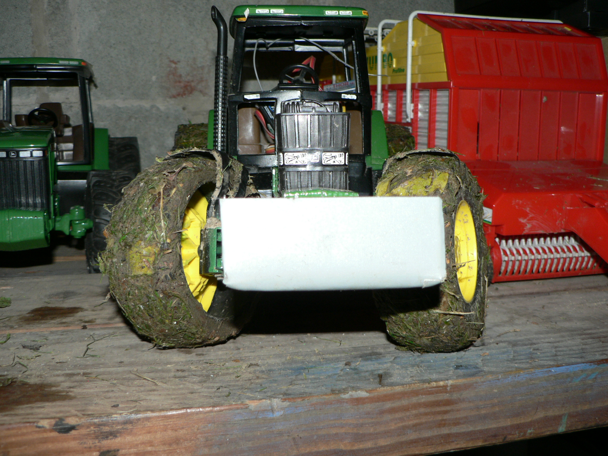

J'ai commencé le rc il y 2 ans. J'ai d'abord acheter un 7930 bruder rc d'occasion sur ebay. IL ne me convenait pas niveau puissance et finition. Je l'ai démonté et acheté un nouveau 7930 et un kit ms rc .de pour le refaire. Ca ma permis le me faire la main. C'est aussi grâce à ce site que j'y suis arrivé,c'est difficile de commencer quand on n'y connait rien en bricolage et électricité etc. Mon second 7930 n'a jamais bien fonctionner, il était plus souvent démonté que ds le jardin. Je l'ai fait trop compliqué peut être, phares, son 7930 . J'ai ai eu marre de le voir et j'ai pris mon bon vieux 7800 qui est ds mon étagère depuis 92 ou 94.
C'est un tracteur ertl à monter.Image

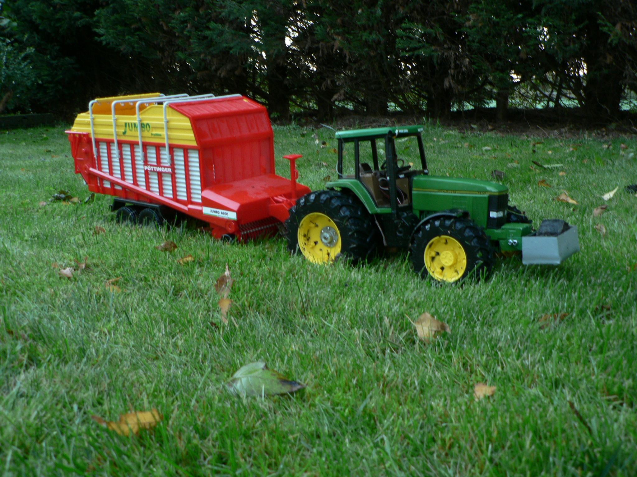

J'ai installer le kit ms rc dont j'ai déjà parlé ds le forum, j'ai mis des rb 35/100, thor 15. Je l'ai fait simple ss phares mais ça viendra surement.
Je suis très content des rb 35, le tracteur est vraiment fort même ds l'herbe avec un tonneau joskin quadra de +/- 4.5 l de capacité, pas rempli à fond je l'avoue.

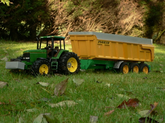

Elles vont bien ces bennes JOSKIN avec les john deere, moi pareil j'attends les photos du montage

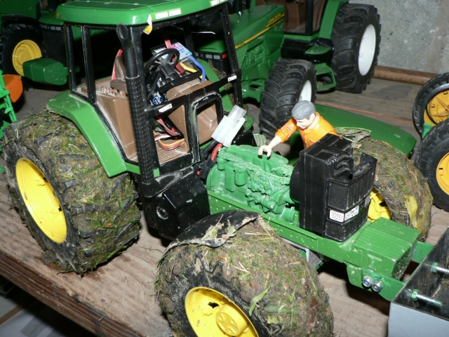

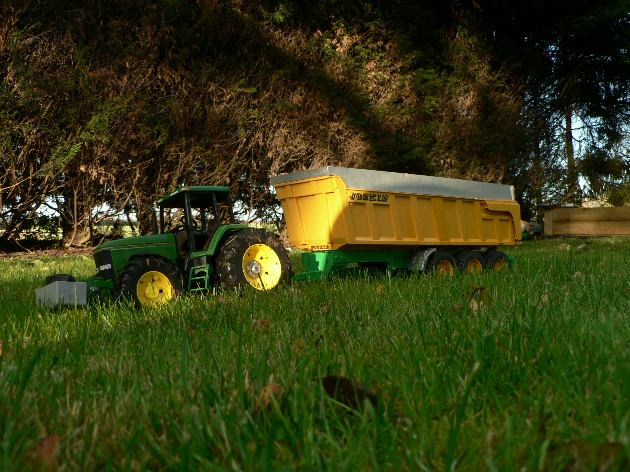

Salut, merci pr vos avis. Je n'ai pas de photos du montage mais voici quelques photos.
si vous cliquez sur les grandes photos vous pourrez les voir entière ds casimage.

C'est pas une vrai Joskin Bruder d'origine ca?
la tienne a de meilleures proportion que celle de Bruder, tu l aurait pas rallongée et fait un nouveau châssis?
Gemika
Messages : 61
Inscription : 15 août 2010, 13:00
Localisation : Belgique
Re: John deere 7800 ertl
Message par Gemika »
Oui j'en ai pris 2 pr en faire 1 et j'ai allongé le châssis avec 1 U en alu. Elle fait 50 cm enfin 1 peu moins en dessous 1 peu plus au dessus.
Je vais faire un sujet pr la benne. J'ai des photos du montage.

elle me semble rallongée si tu regarde au milieu il y a une des diagonale qui est plus foncé on dirais et elle est plus large que les autre ...
[AT] znorgohyde: Oui tout à fait et les essieux sont plus reculé comme une vrai :up: Ca fait top ces proportions

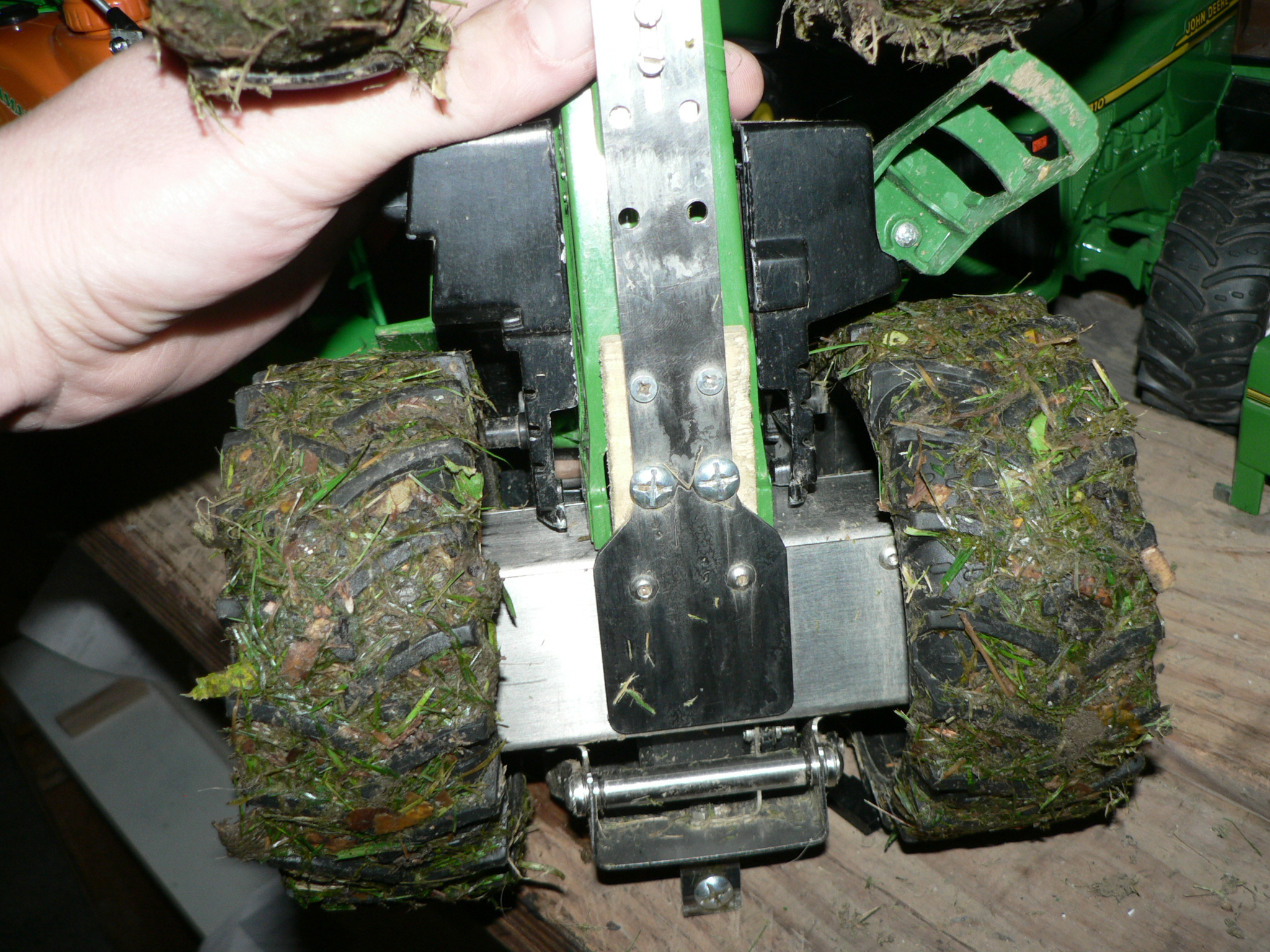

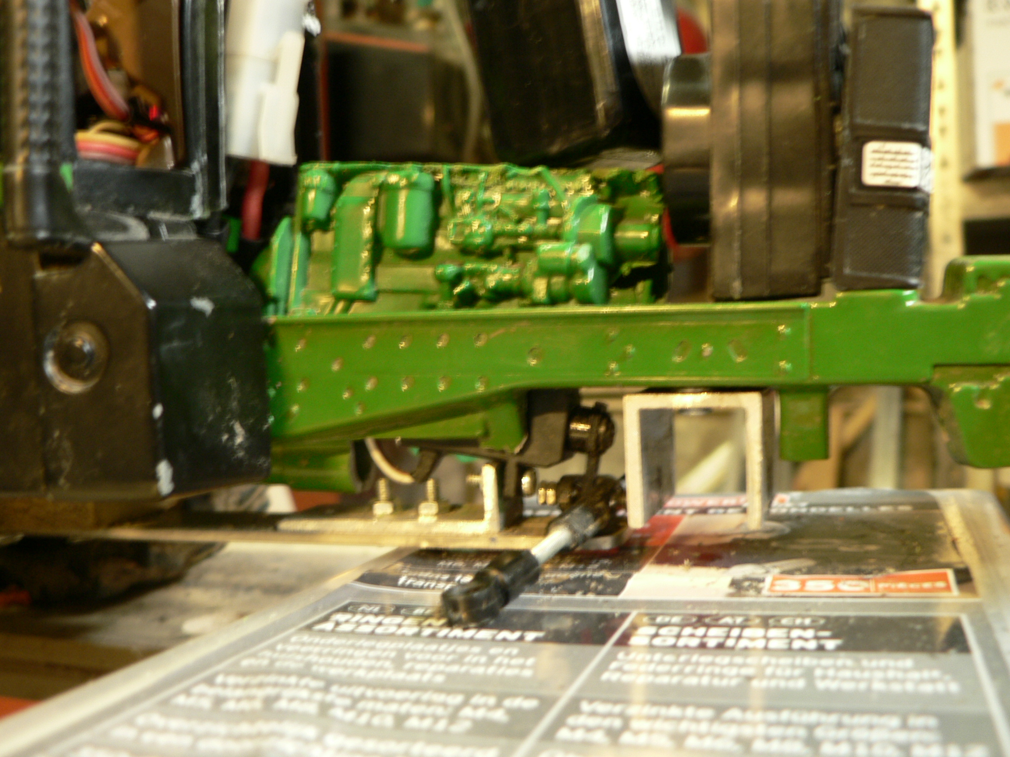

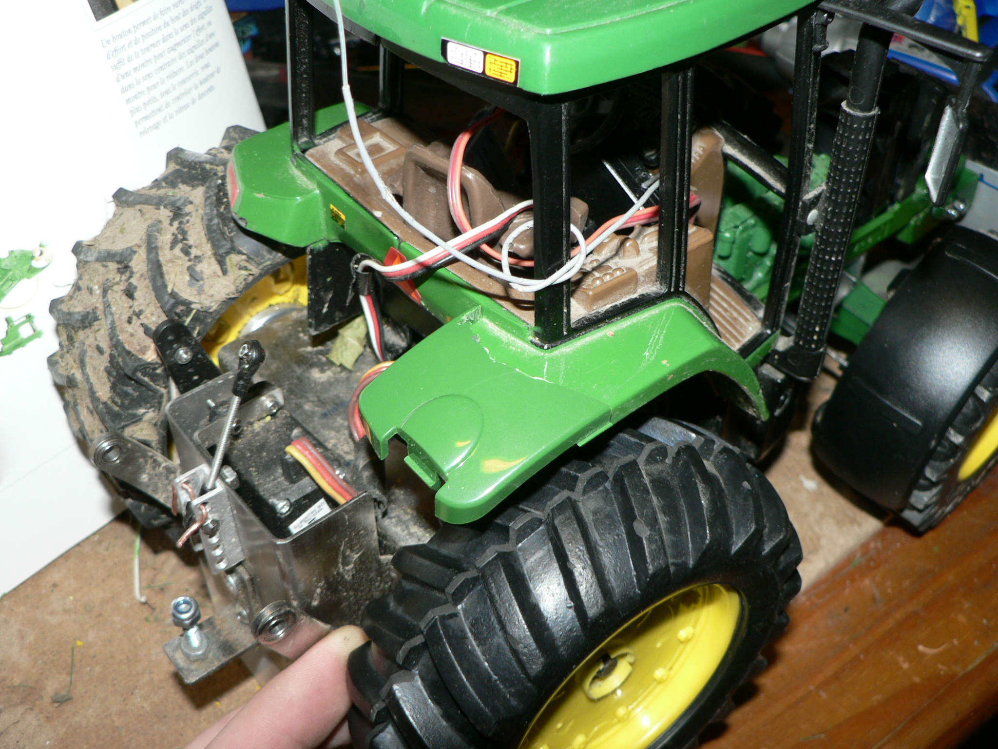

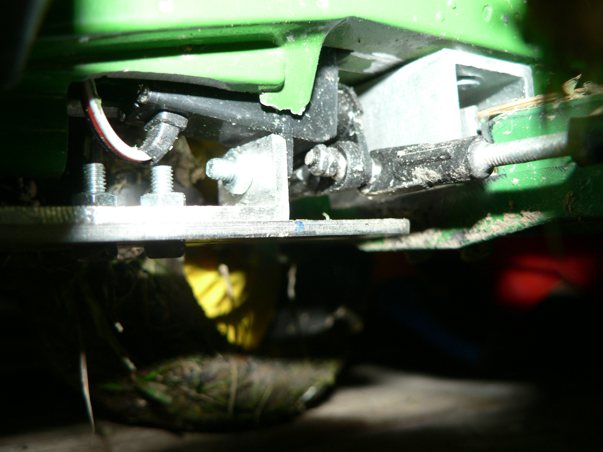

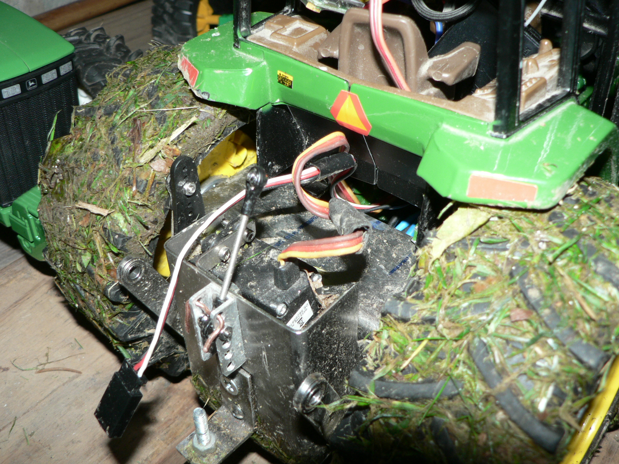

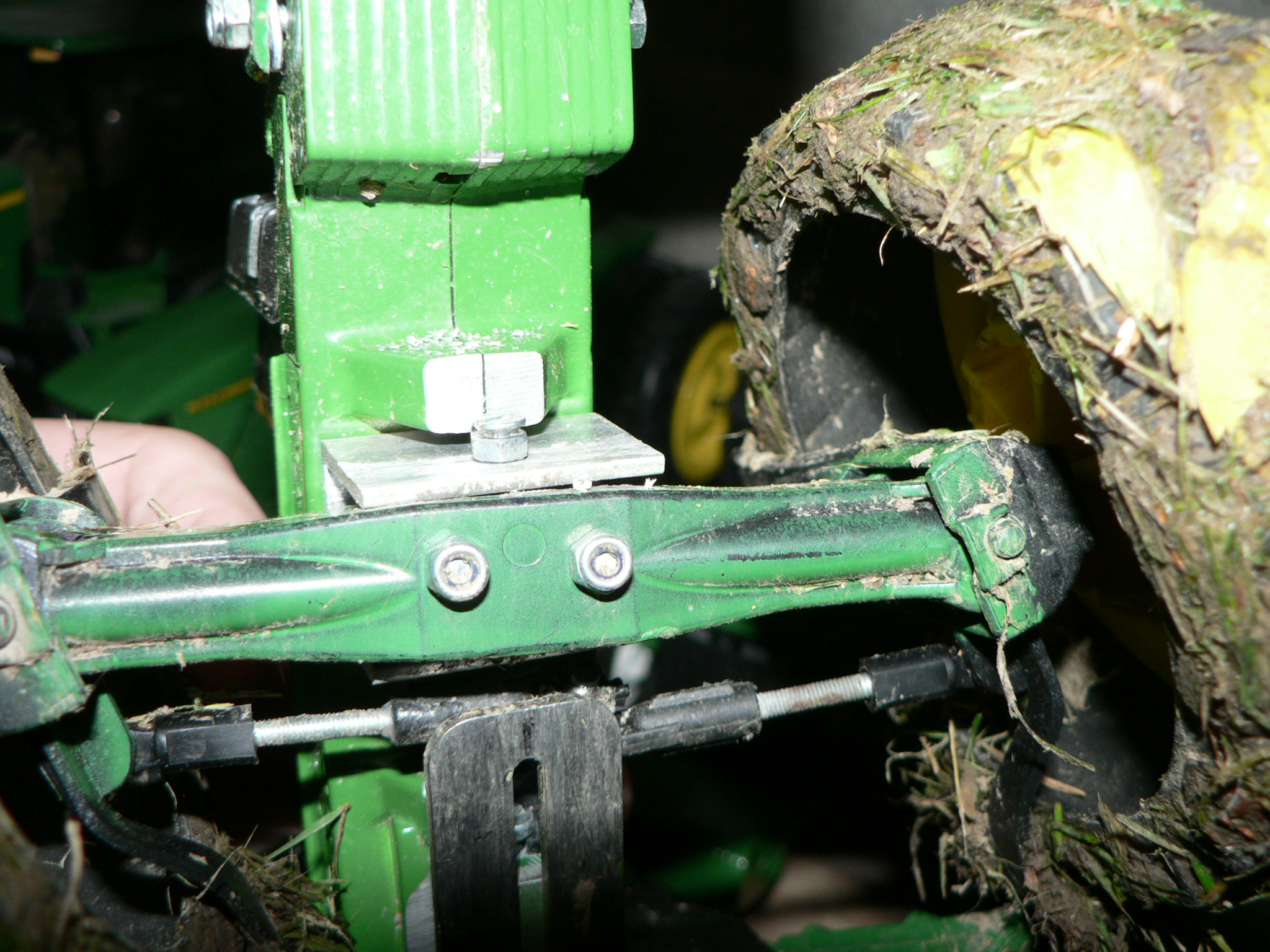

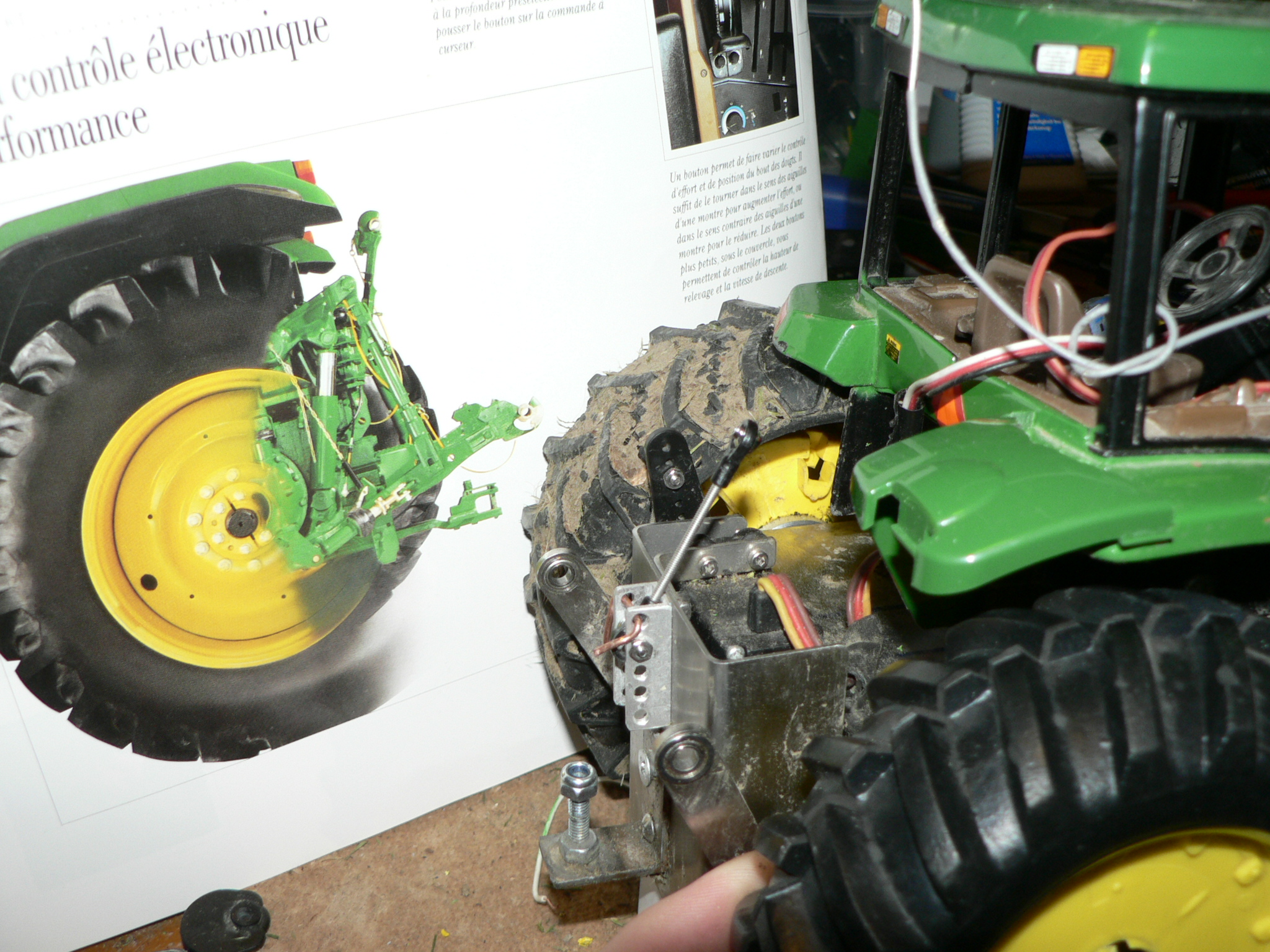

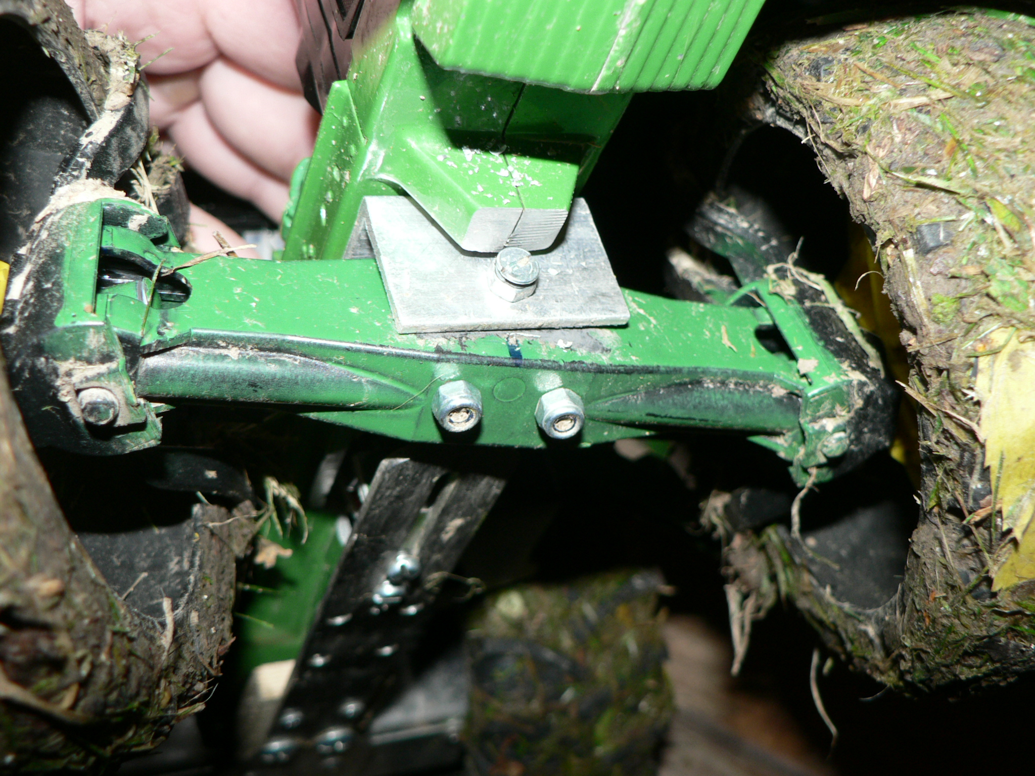

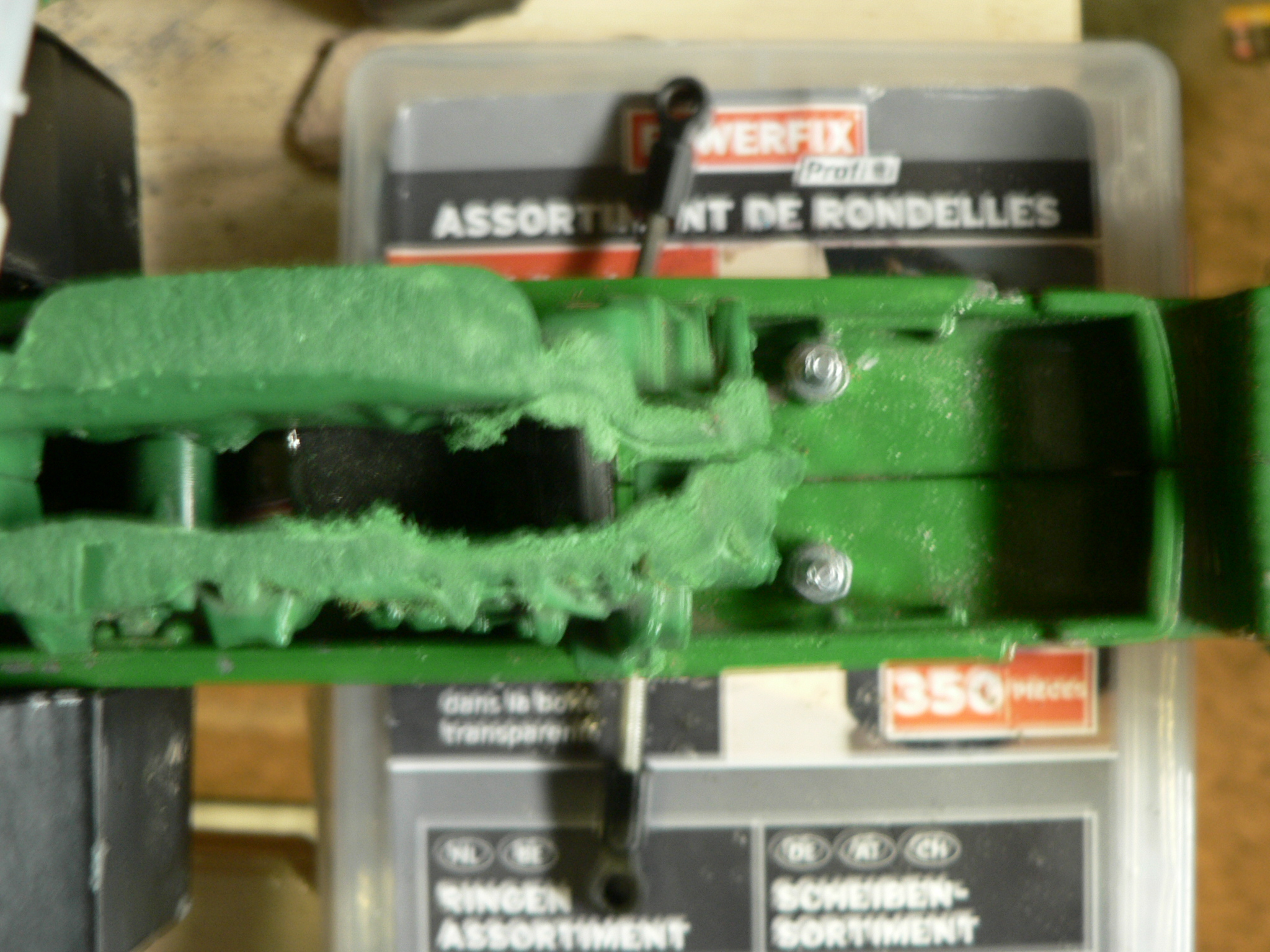

Voici quelques photos du tracteur. Hier j'ai démonté le pont avt. J'avais une bielle de direction qui sortait de la "tute" en plastique (sur laquelle la barre de direction bruder s’emboîte). mes bielles etaientt juste emboitées, ça été 2 jours puis problème parce que la vis du palonnier du servo de direction était dévisser. Bien sur je m'en suis rendu compte après avoir ajouté des boulons à boules ( je ne sais plus le nom exacte de la chose). c'est qd même nécessaire pour améliorer le braquage mais en emboitant juste les bielles ds les tutes plastique ça va pas mal
