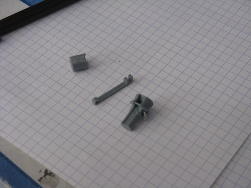

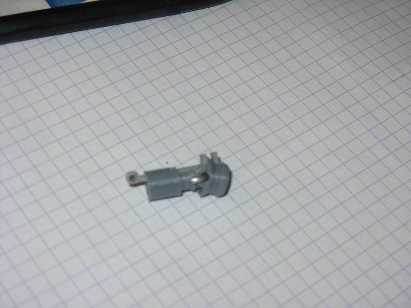

on peu constater qu'il y a un servo au niveau du bassin qui fait tourner la tête de droite à gauche et un autre au dessus qui actionne une came pour incliner la tête. la came en question actionne une petite fourchette qui coulisse dans le cou et fait bouger la tête.
les photos suivantes sont celles du proto:
cette solution est encore expérimentale. j'avais même été encore plus loin dans mon délire avec deux biellettes (peu être pour plus tard):
