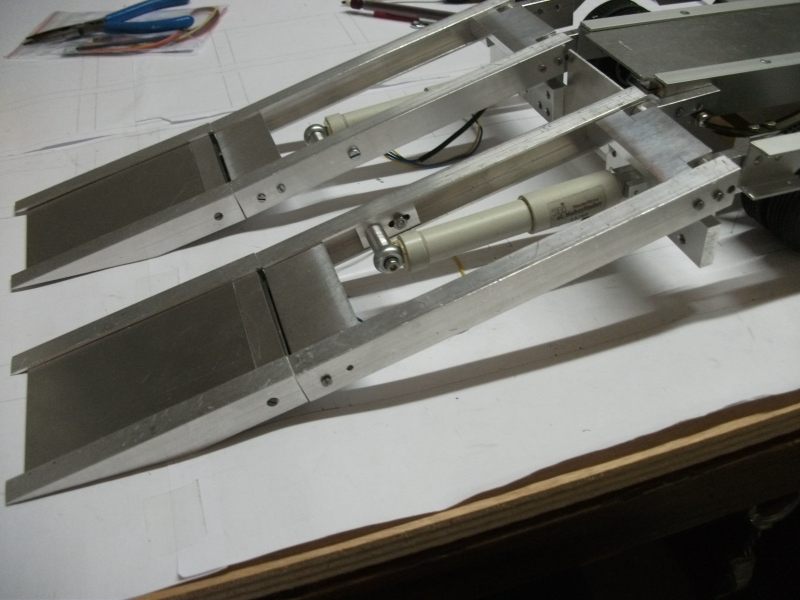

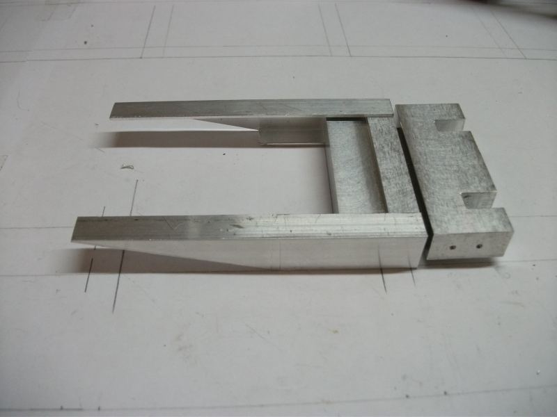

Pour la suite je me suis lancé dans la fabrication des rampes.
J'ai aussi utilisé du profilé alu U 15x15x15 que j'ai passé à la fraiseuse pour obtenir une section de U 10x15x10.
Elles sont en 2 éléments, le mécanisme est très simple, j’ai utilisé de la petite charnière piano en laiton.
Ce qui à été moins envidant c’était de trouvé la bonne position des axe vérins sachant qu’ils ont une course de 40mm afin d’obtenir un bon déploiement de l’ensemble.
Toutes les pièces constituant cet ensemble ont entièrement été réalisées avec ma fraiseuse, j’ai dû refaire à 3 fois la pièce permettant de passage du vérin :x
J’ai hésité dans le choix des vérin, hydraulique ou électrique, l’hydraulique reste encore très chère pour ma part :respect: :respect: , j’ai dons choisi les vérins électriques il proviennes de chez technimodel.

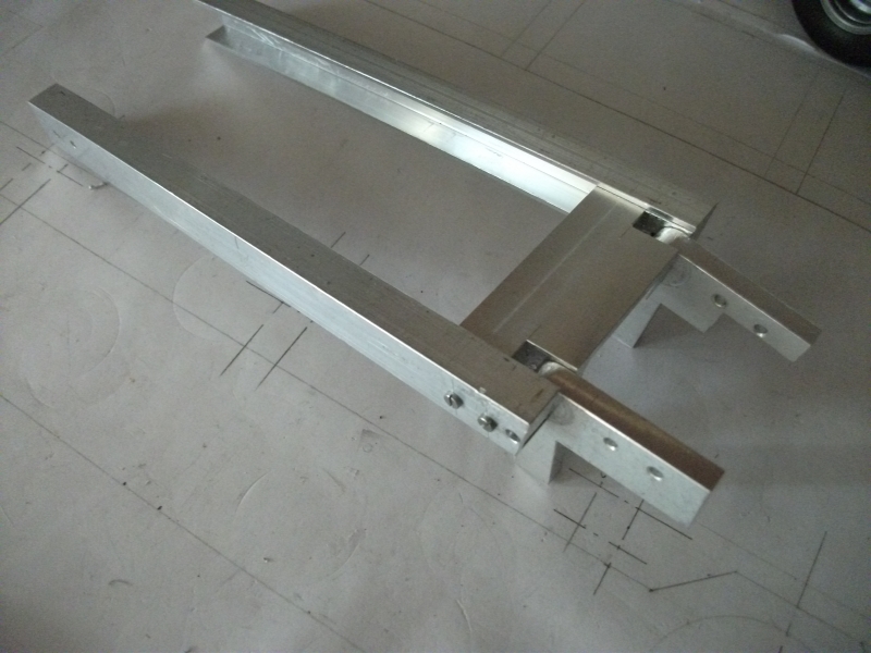

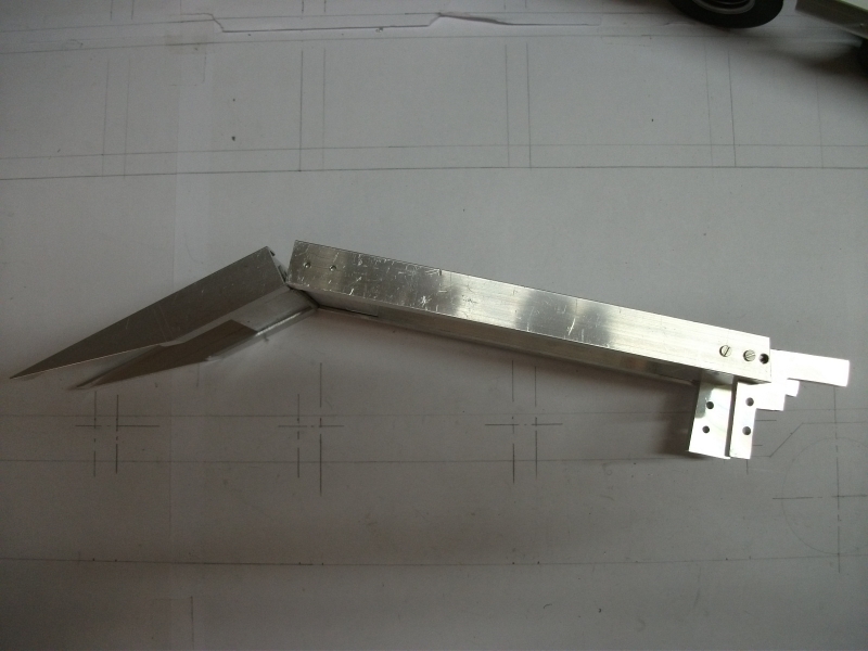

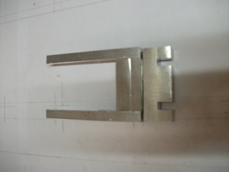

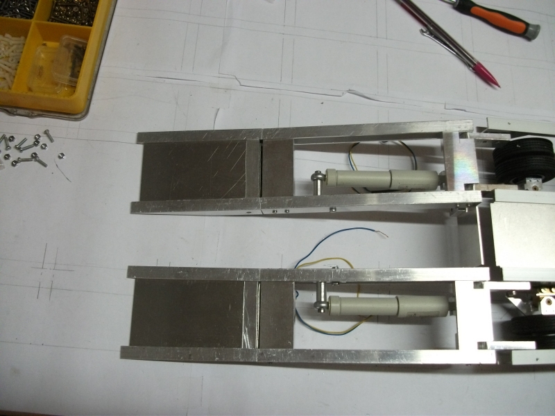

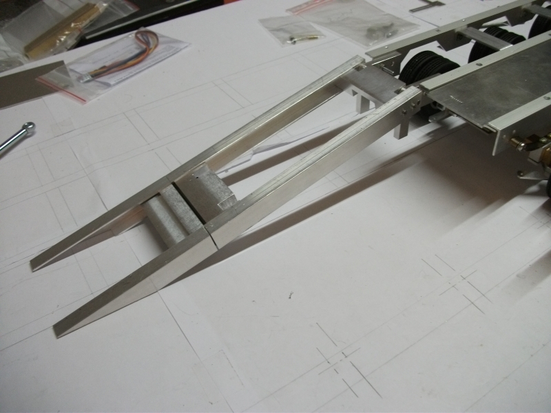

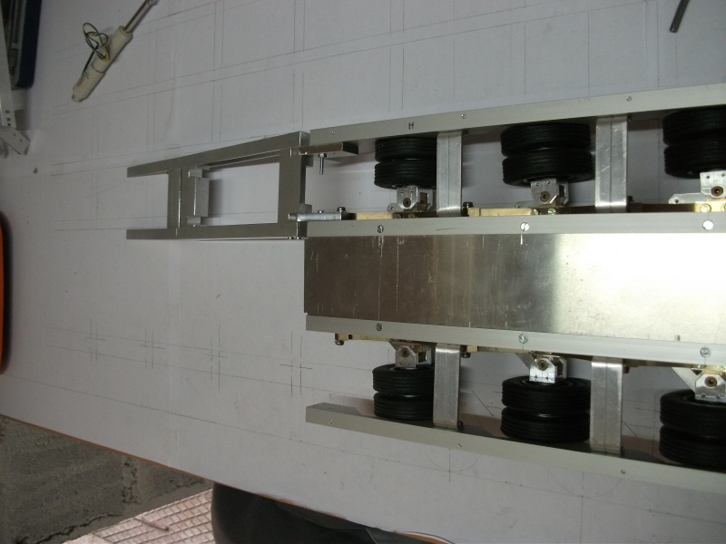

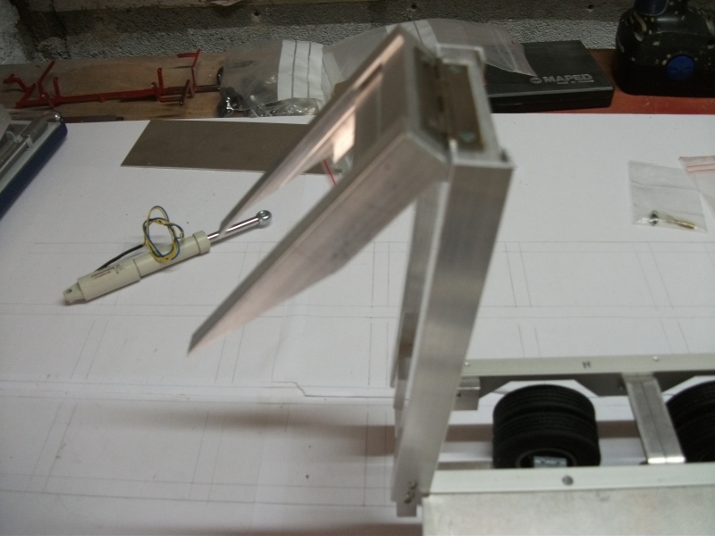

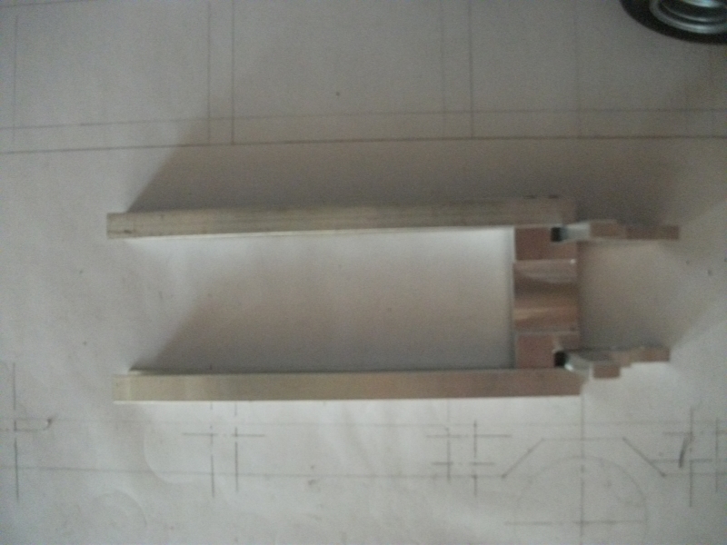

Je vous mets quelques photos complémentaires de la fabrication des rampes
1ér partie de la rampe
2ème partie de la rampe
Assemblage des 2 parties de la rampe
On aperçoit la charnière piano
1er essais sans verin
Montage des vérins
Maintenant je vais m’attaque au déploiement de la deuxième partie de la rampe, j’ai plusieurs idées reste à trouver la bonne. :up:
