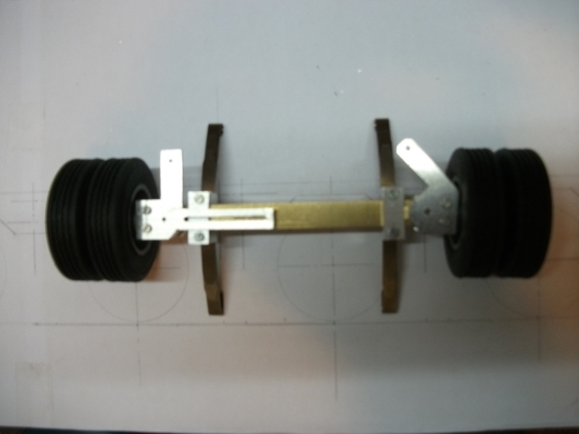

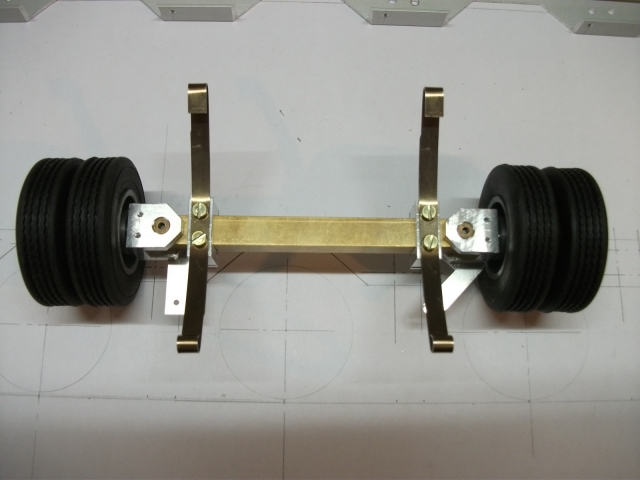

Je me suis lancé il y a quelle que mois dans la construction d'une remorque porte char à 6 essieux directionnels.
Celle-ci devra supporter le poids de mais 2 chars, environ 8kg.
Je pense la réalisé entièrement en aluminium, un matériau agréable à travailler pour ma part.
Je vais vous faire partager mon chantier et aussi pouvoir avoir votre avis sur la sujet, ces ma première construction il y aura beaucoup de questions je vais essayer dis répondre au mieux.
Dans un premier temps il me fallait trouver 6 essieux directionnels, j'ai trouvé un modèle chez ttm-shop mais lorsque j'ai vus le prix, je me suis dit à raison de 74.90 euros soit 449,40 euros au total ça commence dur pour le porte-monnaie :frust: , j'ai donc décidé de les faire en me servant de ce modèle comme exemple. Je vous ai mis le lien ci-dessous pour l’essieu
http://www.ttm-funktionsmodellbau.de/in ... 136mm.html

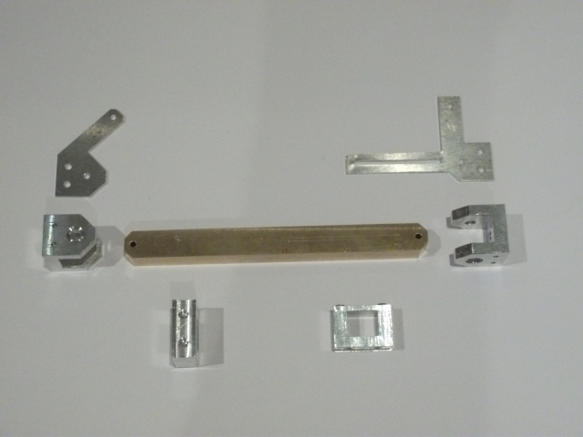

Connaissant la largeur de ma remorque, j’ai dans un premier temps dessiné les plans des différents éléments constitutif de l’essieu.
J'ai réalisé l'axe d'essieu dans une barre laiton que j'ai usiné en une section de 10x10.

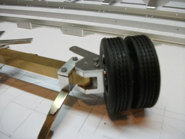

Les rotules sont confectionné dans de l'alu, j'ai prévu 2 alésages dans chaque rotule pour insérée des coussinets en bronze de chez technimodel
Les bras de rotules sont faits dans une plaque d’alu de 1,5 mm épaisseur.
Les brides pour les suspensions à lame sont également usinées dans de l’alu
Quelques photos de l’ensemble terminé, avec roues et suspension.
Ci certain sont intéressé pour les plan je pourrais vous les envoyés

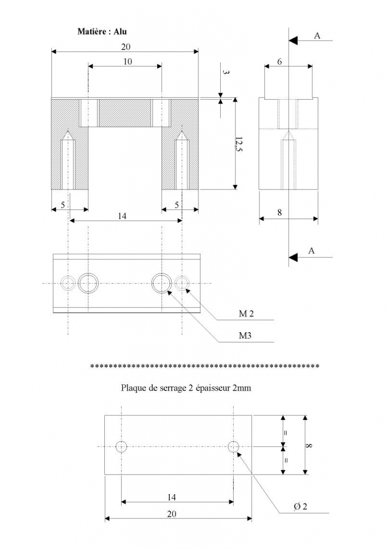

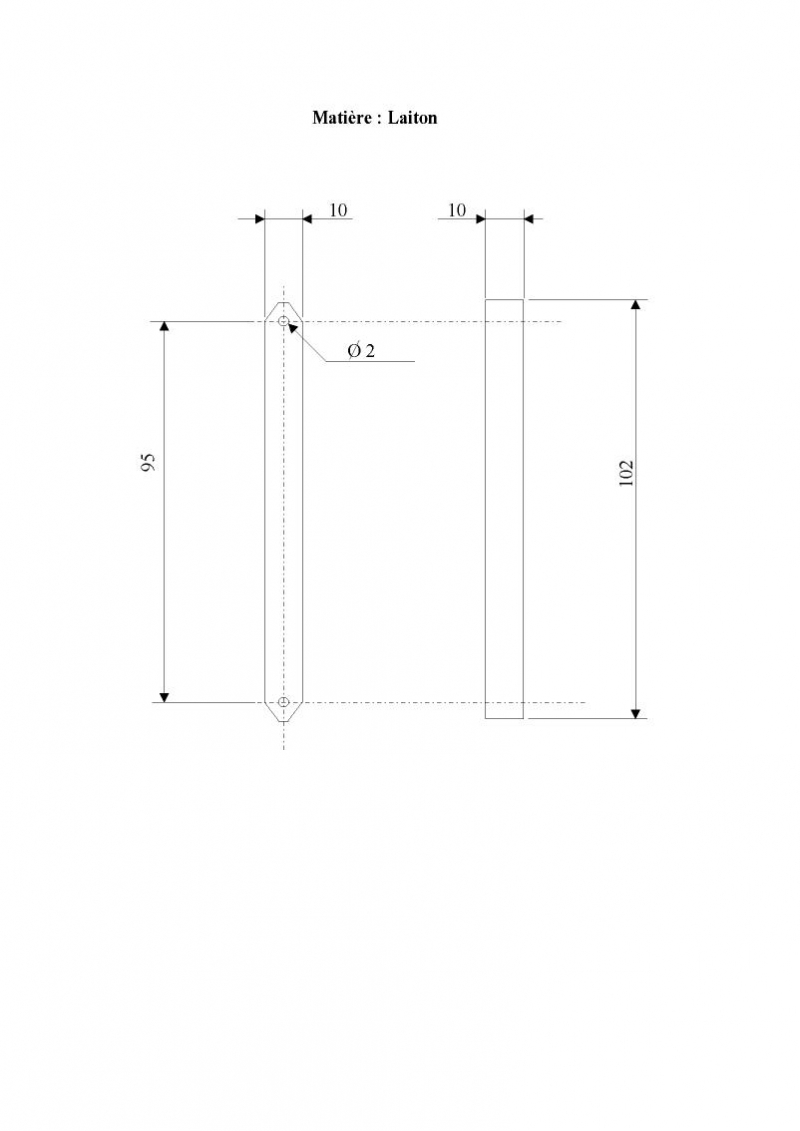

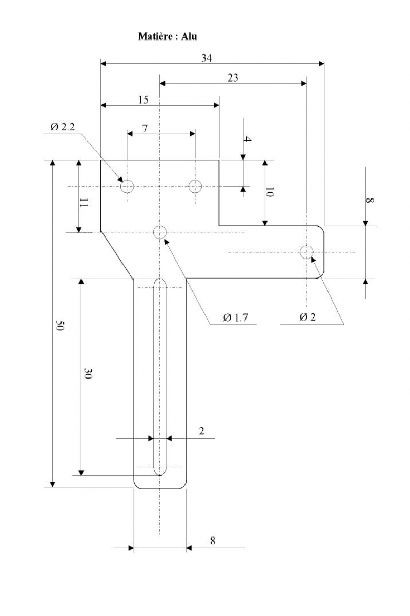

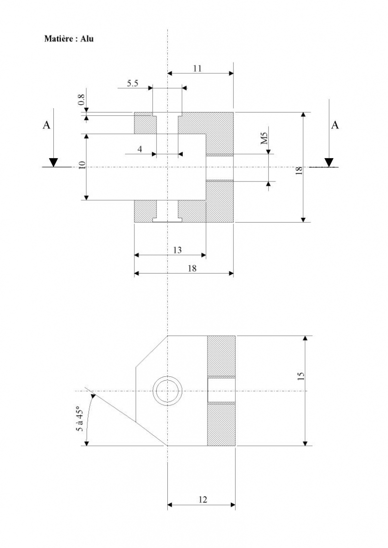

Quelle que photo des plans :siffle:
[URL=http://www.casimages.com/img.php?i=130702091610165
40011347222.jpg]Image[/URL]
Je vais quand même pas tous vous montré ce soir :x :x :x

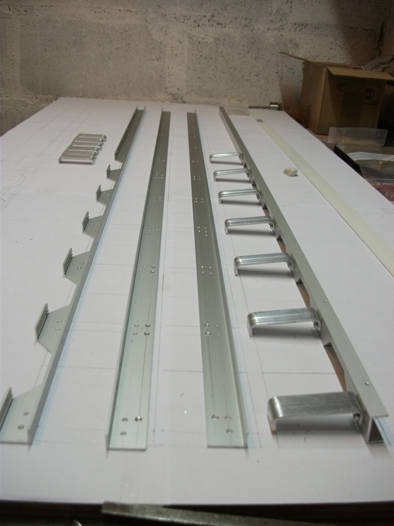

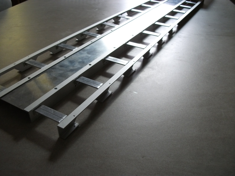

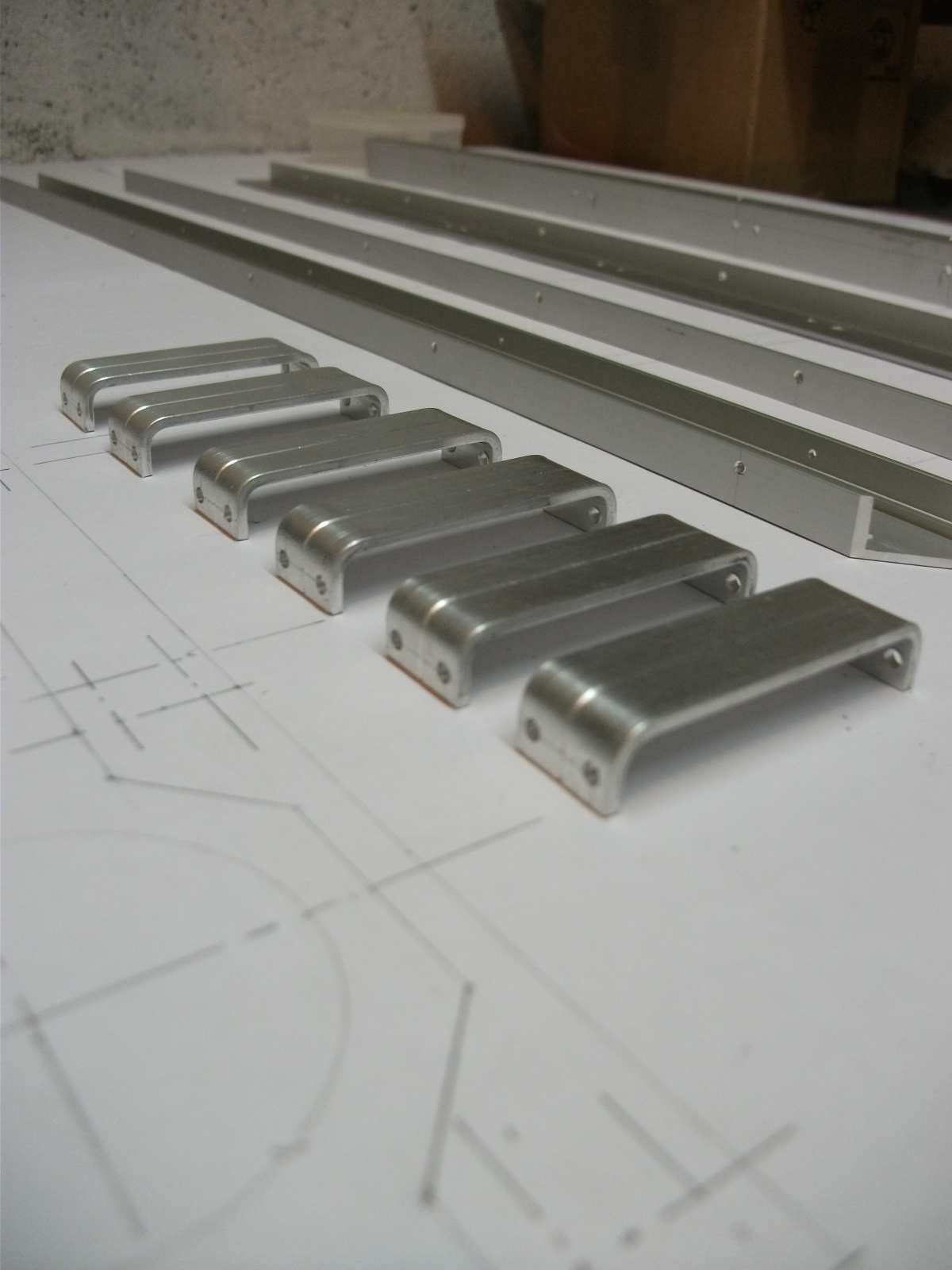

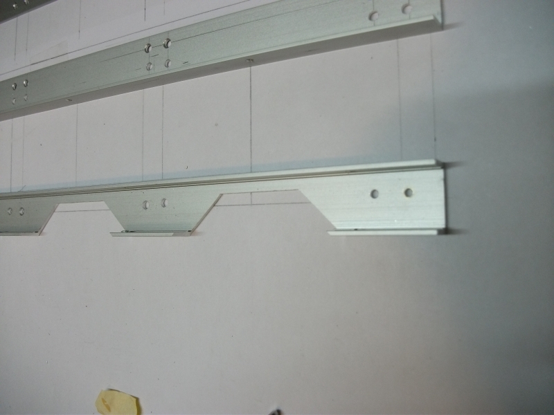

Voici Quelque nouvelles de l'avancement de ma remorque.
Pour la fabrication du plateau je suis partie sur la base de profilé en alu de 20x10x10 donc j'ai fraisée pour le passage de roues.
Les longerons sont maintenu entre eu des traverses en forme du U réalisées dans du plats de 15mm.
La partie centrale du plateau est fait avec une plaque d'alu du 1,5mm d'épaisseur, je pense mettre du bois de chaque côté de la partie centrale plateau
Le plateau sans le col de cigne mesure 960mm de longueur et la largeur est de 190mm comme celle du Scania.
Et maintenant les photos qui valent mieux qu’un long discours

Chapeau et merci pour les plans ! ça me donnera peut-être une idée pour rendre directionnels les trois essieux arrières de ma Bruder (viewtopic.php?f=120&t=18505) en arrêt pour le moment, comme le camion et le char...
