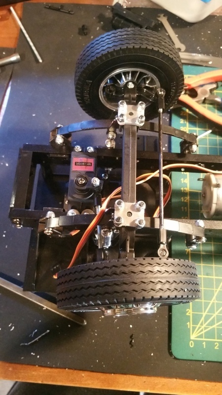

Petit taff de l'aprem !
Fixation des lames et du deuxième train directionnel ainsi que du support de batterie.j'ai démonté le support et le servo de direction pour le placer par la suite sur l'avant et du coup j'ai retourné aussi le train avant pour faciliter le futur accouplement avec le second , il a fallu le re percer et taraudé. Encore du taff en perspective.
