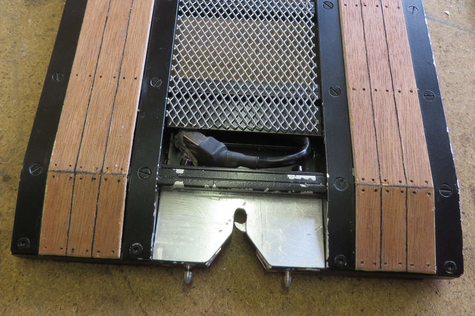

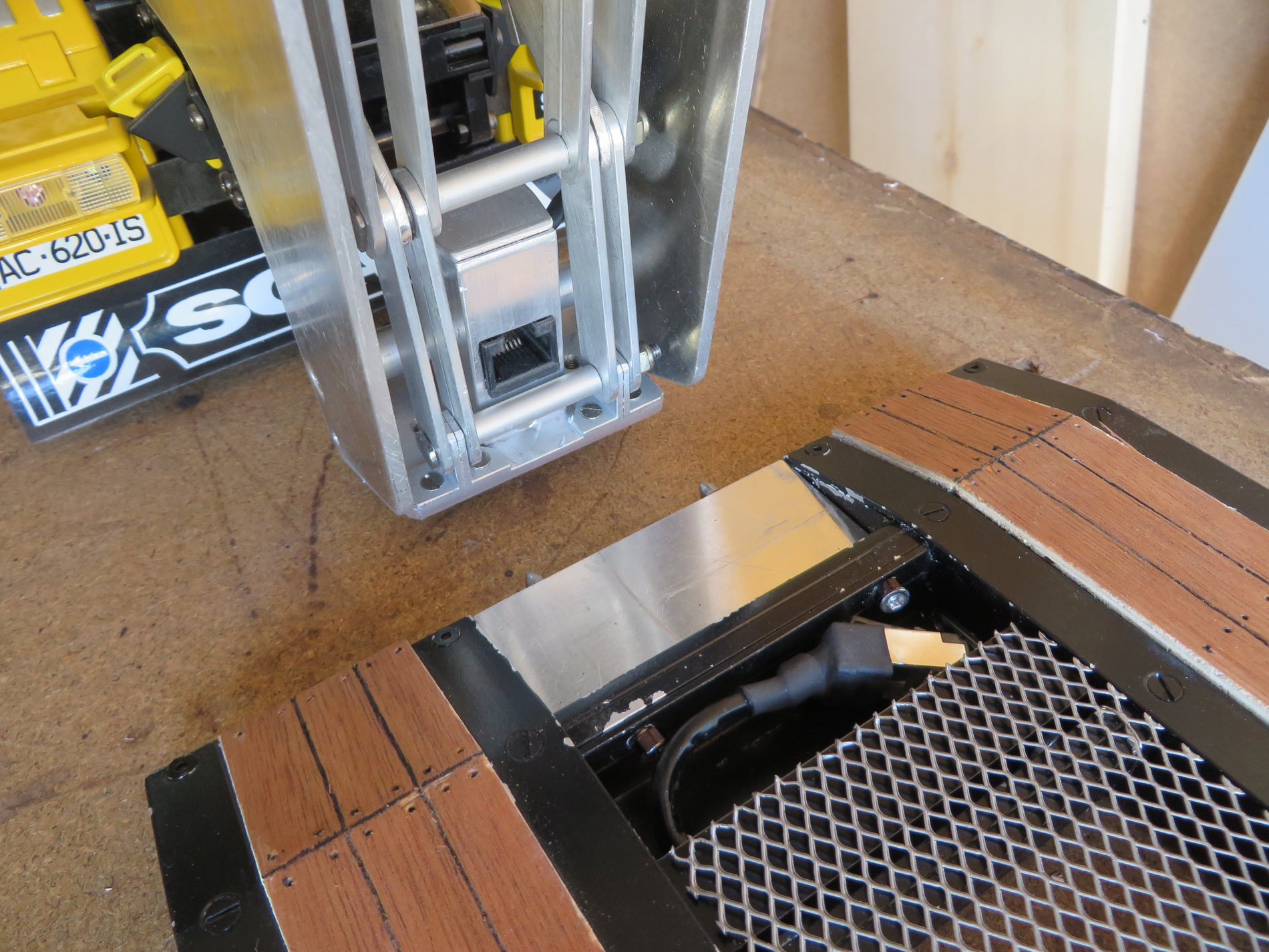

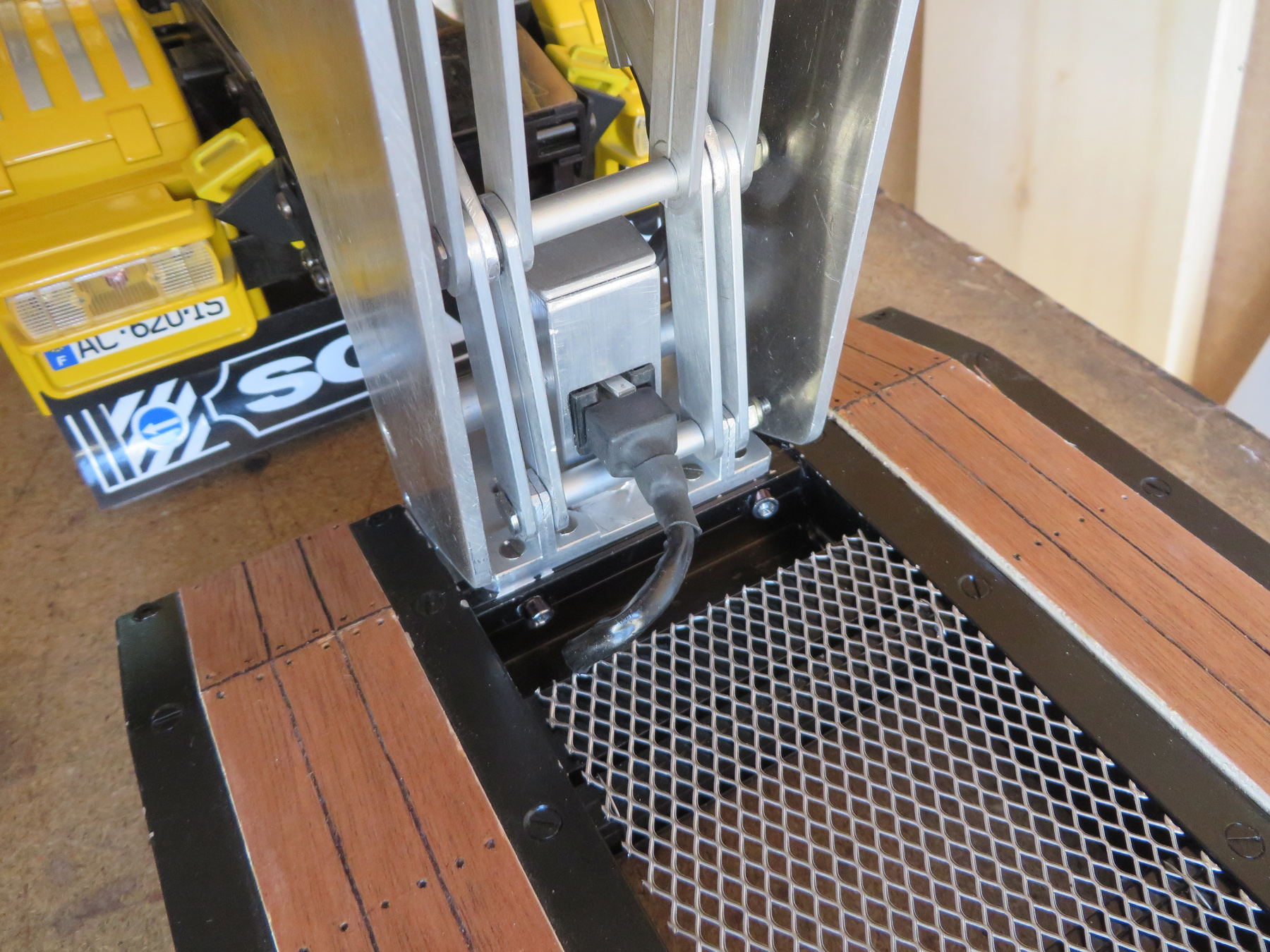

sinon voici la nouvelle prise entre le cdc et la remorque:
le faisceau sort de la partie droite de la remorque puis fait une boucle pour avoir du rab de longueur lors du branchement

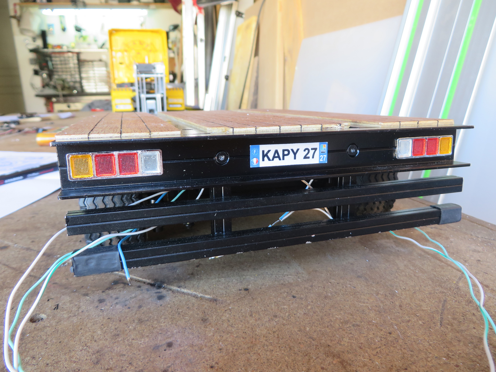

j'ai aussi et surtout passé mon apres midi à faire passer le cablage électrique dans la remorque ainsi que l'install des feux latéraux
jusque la, ca fonctionne comme prévu... ouff
je n'ai pas fait de photos du cablage vu que tout est caché dans les profilé alu donc on ne voit plus rien. :banane:
ca fait bien une fois fini, mais qu'est ce que c'est chiant à faire. :frust:
reste plus qu'a brancher les feux arr.
nickel ta modif :up:
t'aurais du prévoir des trous ou une grille dans le fond de ton rangement de cable, ça va faire ramasse m...
mais autrement c'est parfait :lol: :lol:

oui oui
il y a des trous mais ils sont tout au fond pour pas les voir :vantard:
le seul moyen de les voir c'est de faire des tonneaux avec la remorque :lol:

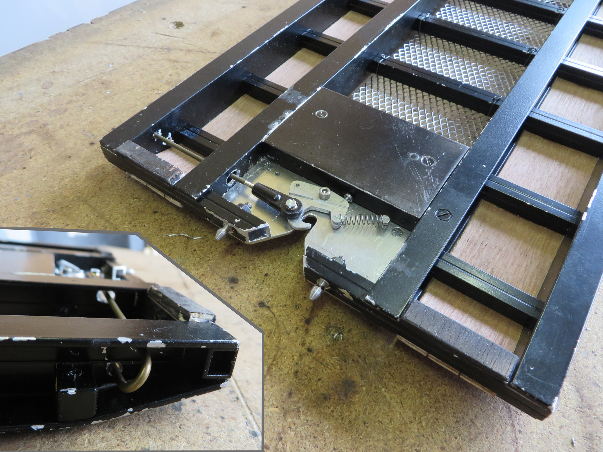

aujourd'hui, j'ai fait une "mini" sellette entre le cdc et la remorque afin d’éviter les décrochages intempestifs.
le décrochage est manuel et verrouillable en position ouvert
sur le cdc, j'avais fais une ptite cheville ouvrière mais ca ne fonctionner pas bien à cause du basculement du pied...
donc je l'ai remplacé par un axe lisse ø4 (en gros une cheville mais sans le chapeau)
je viens juste de lui refaire une ptite couche de peinture sur le nez pour uniformiser.

c'est super nickel ta modif, super fort :up:

Message par Léo »
Sympa ton travail juste une petite question pour les plaques d'immatriculation tu l'a imprimer sur papier et ensuite coller ? ou tu l'a fait faire en plastique sur un site ou autre ?

Léo a écrit :Sympa ton travail juste une petite question pour les plaques d'immatriculation tu l'a imprimer sur papier et ensuite coller ? ou tu l'a fait faire en plastique sur un site ou autre ?
j'ai imprimé sur du papier autocollant ordinaire (pour les étiquettes) puis du scotch pour le brillant.
j'ai recupéré au boulot sur une feuille usagée où il restait un ptit bout d'étiquette vierge et voilà.
mais tu peux trouver des feuilles entieres dans les magasins de bureautique.
