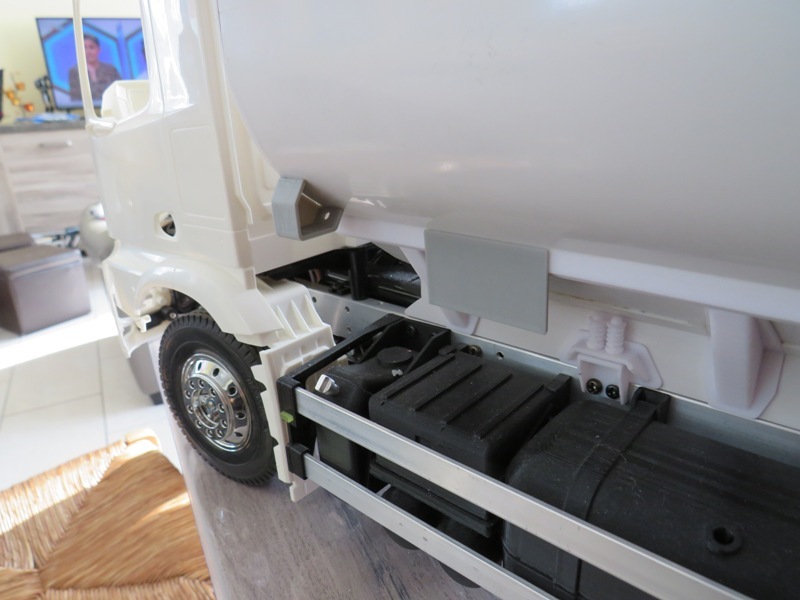

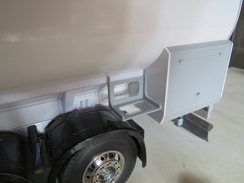

petites avancées certes minimes mais importantes.
j'ai réalisé les carter de feux de travail à l'avant de la citerne ainsi qu'une plaque support pour l'extincteur.
la barre de protection du vérin de rambarde.
le tube dans lequel passe la tige de commande de la rambarde sera dissimulé dans un vérin fictif. il me faut aussi mastiquer la jonction avec la citerne.

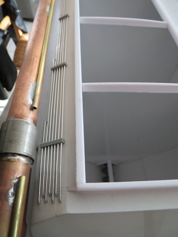

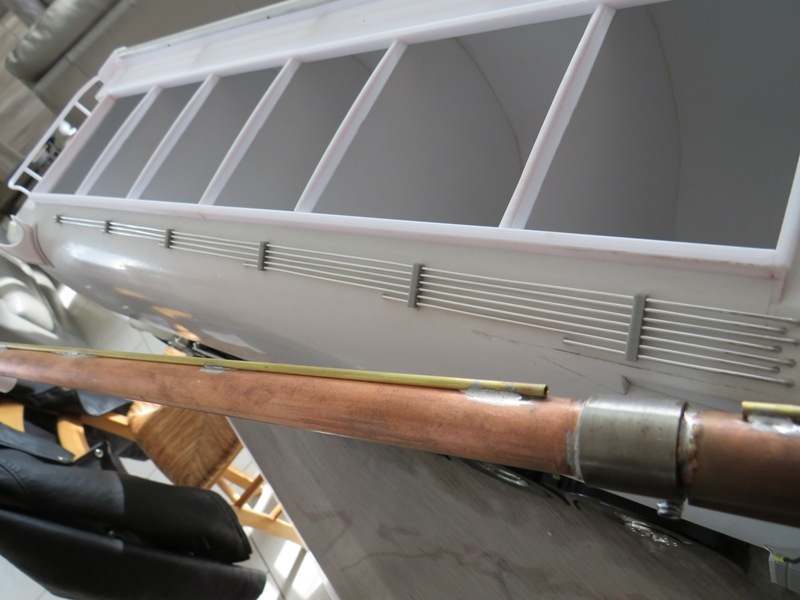

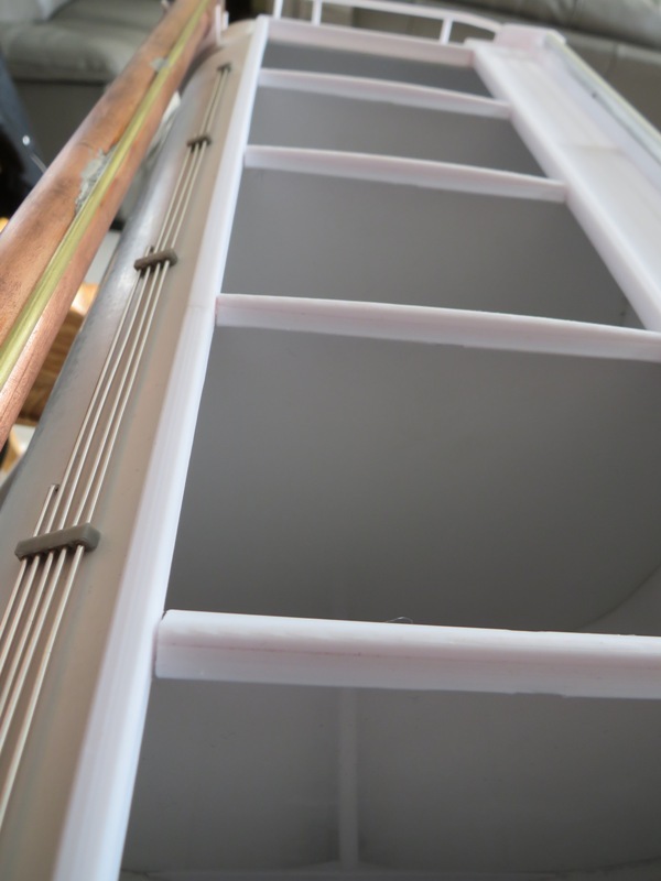

un peu plus fastidieux, la mise en place des "tubes" hydrauliques des trappes des compartiments... réalisé avec du fil de poste à souder...
encore quelques détails et je vais pouvoir tout démonter et passer au ponçage et à la peinture.

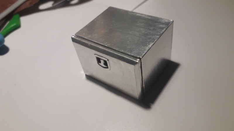

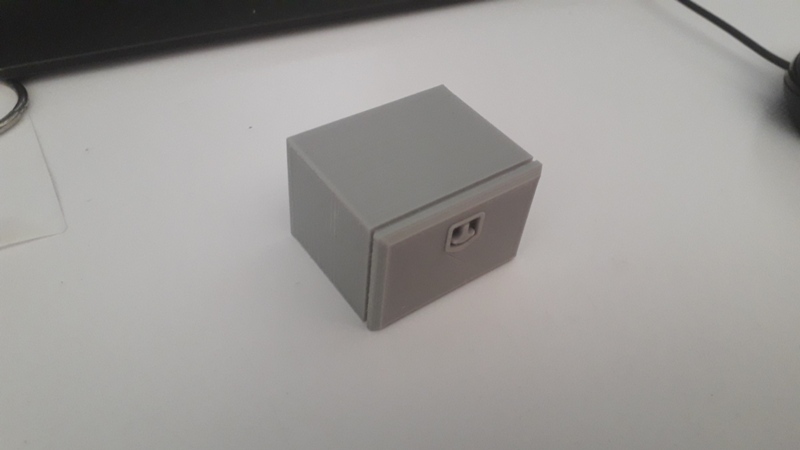

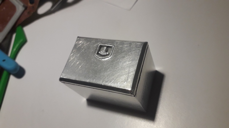

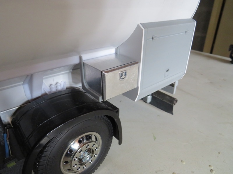

petits travaux du weekend: le coffre à outil... sur nos camions nous installons des coffres inox. dans la réalité, c'est très bien mais à reproduire en maquette, c'est un peu moins facile
voici comment je m'y suis pris: j'ai imprimé le coffre en 3d, je l'ai ensuite poncé
enfin, pour lui donner le coté métallique, je l'ai recouvert avec un scotch aluminium utilisé pour les gaine de hôte de cuisine. il faut bien le plaquer et insister avec une petite cale de bois pour lisser le tout.
à suivre...

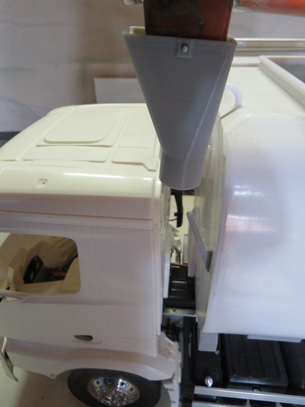

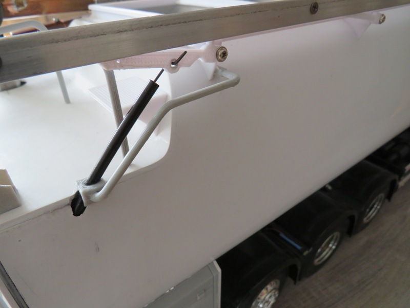

Comme à mon habitude, j'avance lentement mais surement...

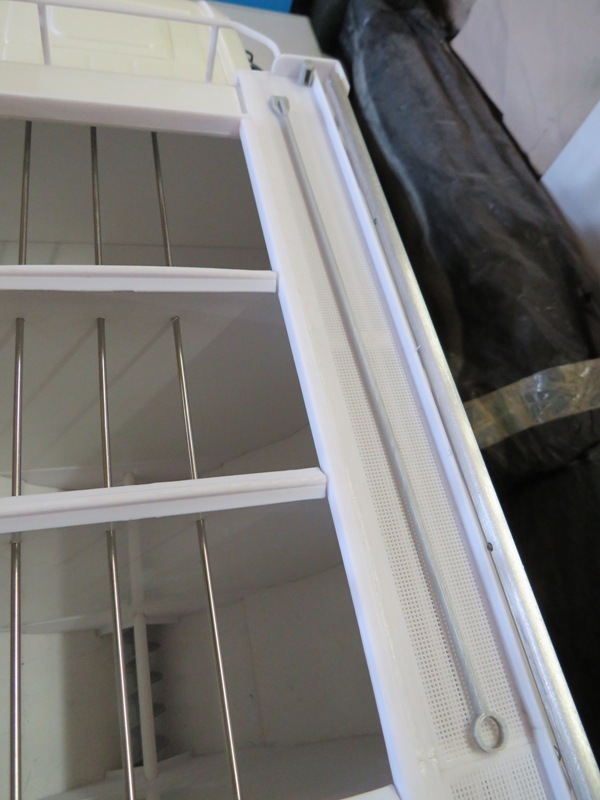

J'ai réalisé le support du coffre à outil présenté dernièrement

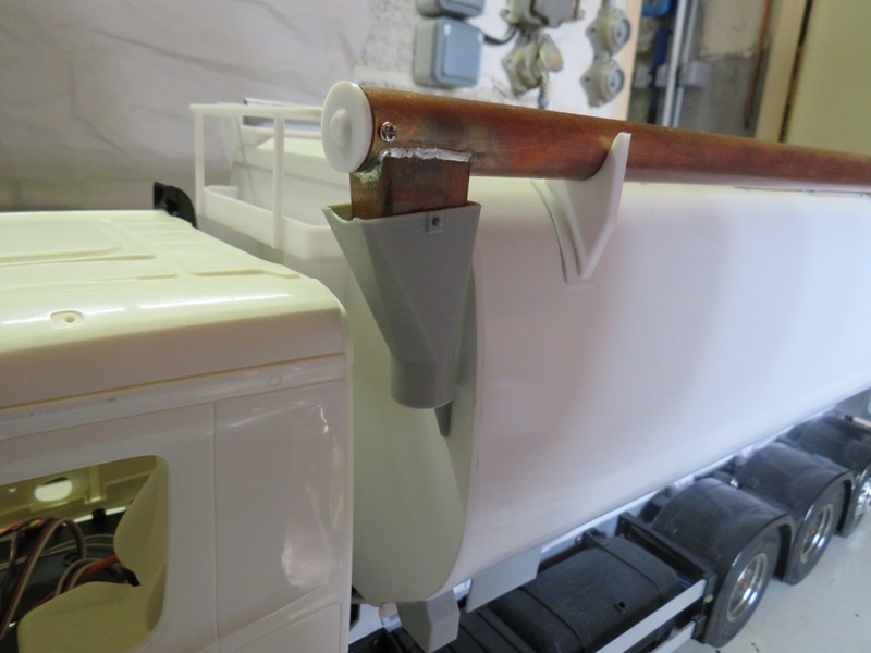

J'ai également installé un guide pour la goulotte. Ce dernier évite que celle ci ne vienne taper contre la cabine quand on roule.

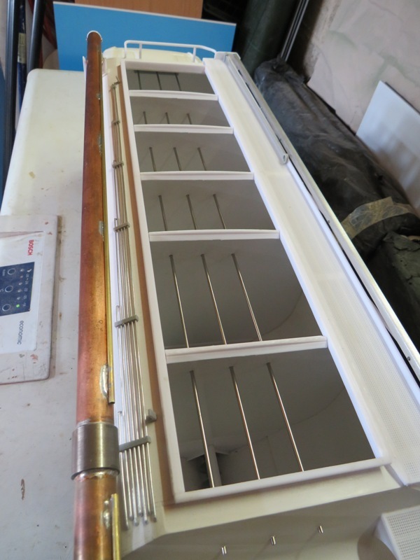

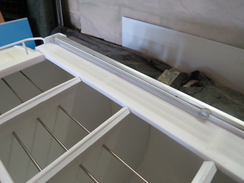

Les barres anti-chute pour lesquelles j'ai imprimé un gabarit pour aligner les perçages dans les cloisons de compartiments
La raclette servant à décoller d'éventuels résidus de produit récalcitrant
Ainsi que son guide de rangement

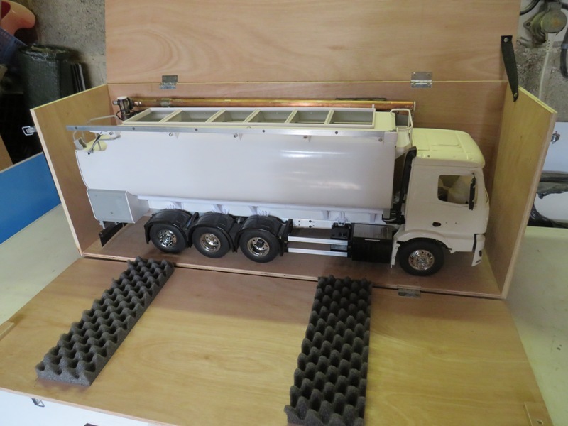

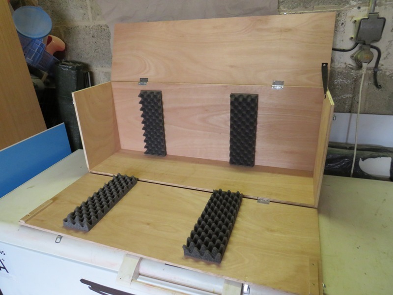

Enfin je me suis attaqué à la caisse de transport... Il y a une journée client au travail dans quelques jours... Cela m'évitera quelques déconvenues!!! :siffle: :siffle:
Il me reste plus que les trappes dans les compartiments et s'en sera fini de la construction même si j'ai encore quelques accessoires à réaliser. Ce sera pour après la peinture.
