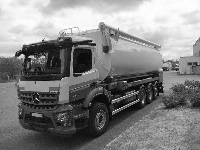

le sujet actuel est la réalisation d'un porteur 8x4tridem ECOVRAC. Travaillant moi même pour ECOVRAC, je réalise ce modèle pour mon employeur afin de l'utiliser comme objet publicitaire lors de salon. Comme à mes habitudes, ce camion sera fonctionnel.

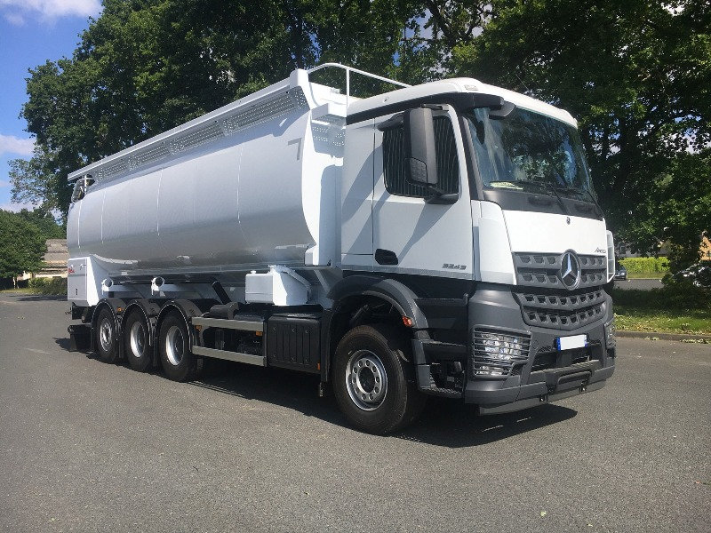

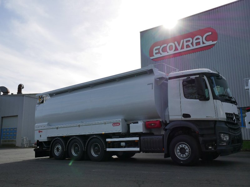

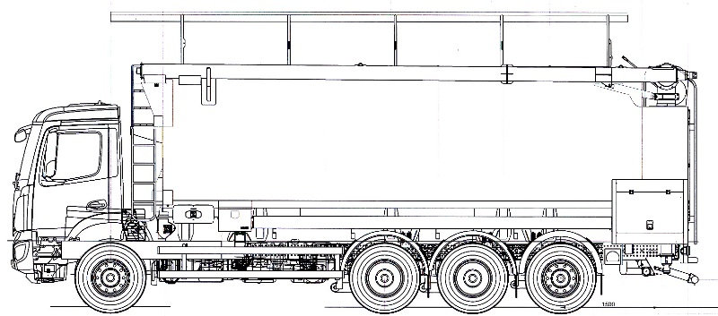

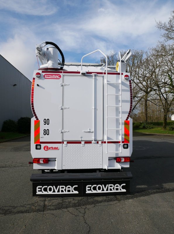

voici des photos de camions réels :
Comme vous pouvez le voir, il y a quelques différences entre les camions lié au besoins et préférences des clients (bacs, coffres support de vis de reprise...)
Petit avantage de travailler à la fabrication des vrais c'est d'avoir tout les plans que l'on a besoin...

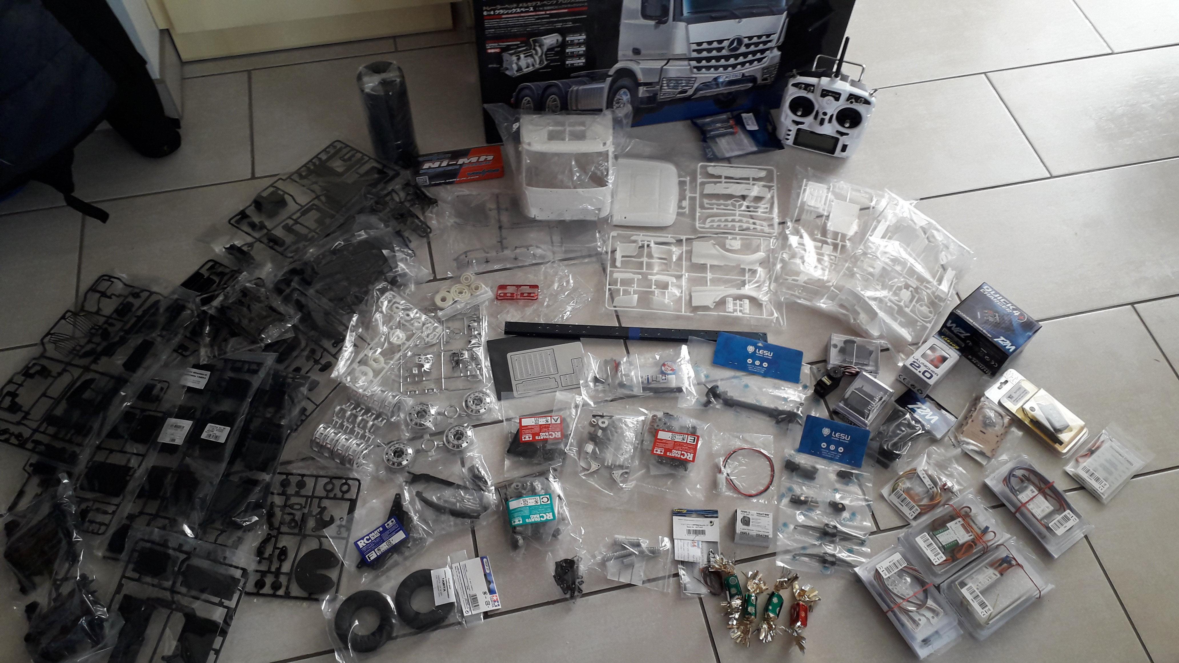

Voici le modèle lors de son déballage;

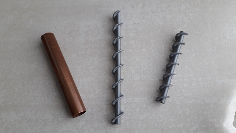

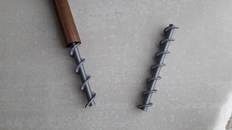

j'ai également fais des essais d'impression des filets pour les vis de distributions mais j'y reviendrais quand je les réaliserai.

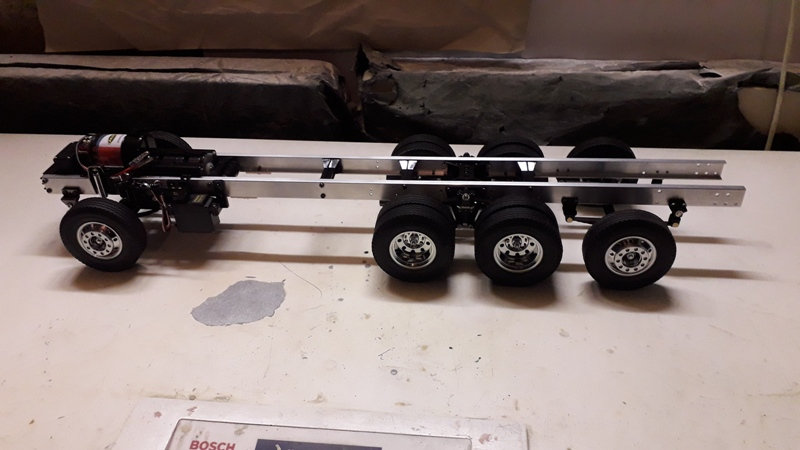

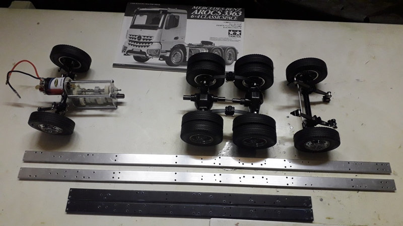

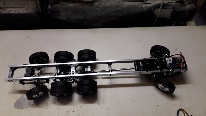

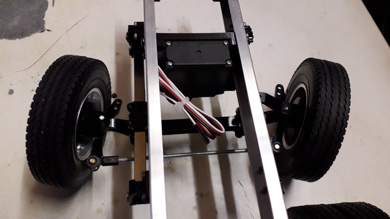

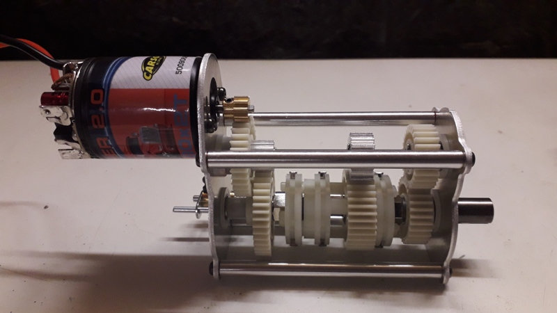

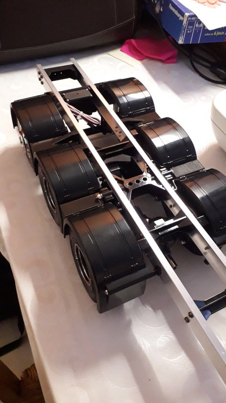

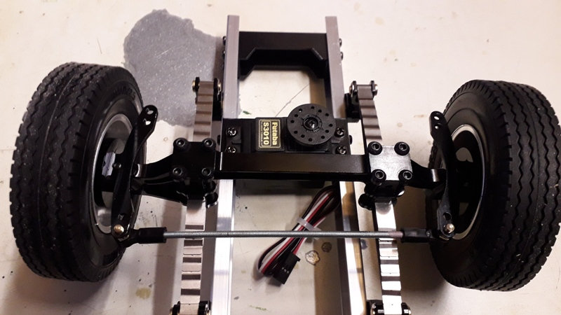

Comme beaucoup d'entre vous, j'ai commencé par le montage des essieux et de la boite de vitesse puis je me suis intéressé au 2 longerons du châssis en utilisant ceux d'origine pour positionner les nombreux perçages. Pour info, les longerons mesure 70cm.
J'ai ainsi pu monter le tout conformément à la notice de montage mais en ajoutant quelques traverses supplémentaires présentes dans le kit.

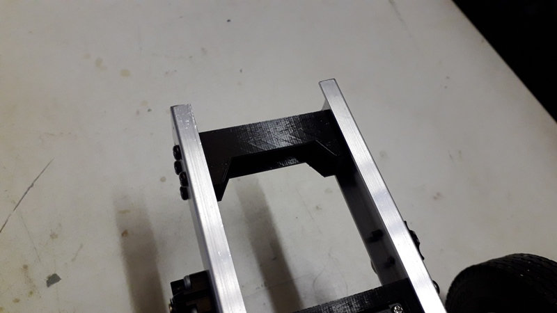

J'ai ensuite fermé l'arrière du châssis par une traverse imprimé en 3D
Le servo de l'essieu arrière est fixé sur une traverse maison en 3D. j'attend des chappes à rotules pour finaliser le montage.

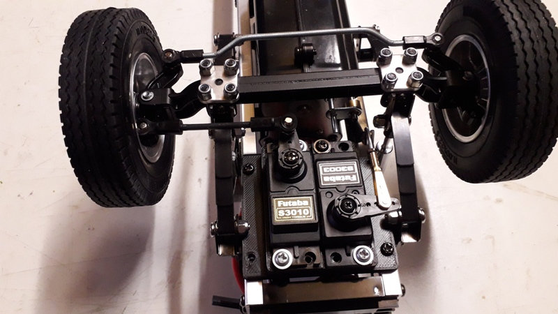

J'ai ensuite modifié la direction d'origine que je trouvais trop complexe et avec trop de jeu par un montage plus simple et plus compacte vu sur ce forum
l'angle des roues m'a l'air plus important.

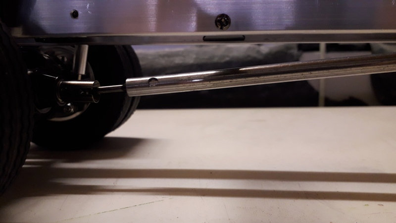

L'allongement du châssis impose un cardan plus long (180mm) que j'ai fait en coupant celui d'origine en 2 et en l'insérant dans un tube de 6x8mm. Ca passe tout juste. J'ai simplement fait un trou de 4mm à chaque extrémité du tube et un point de soudure fixera le tout.
Le rayon de braquage avec l'essieu arrière directionnel est correct.

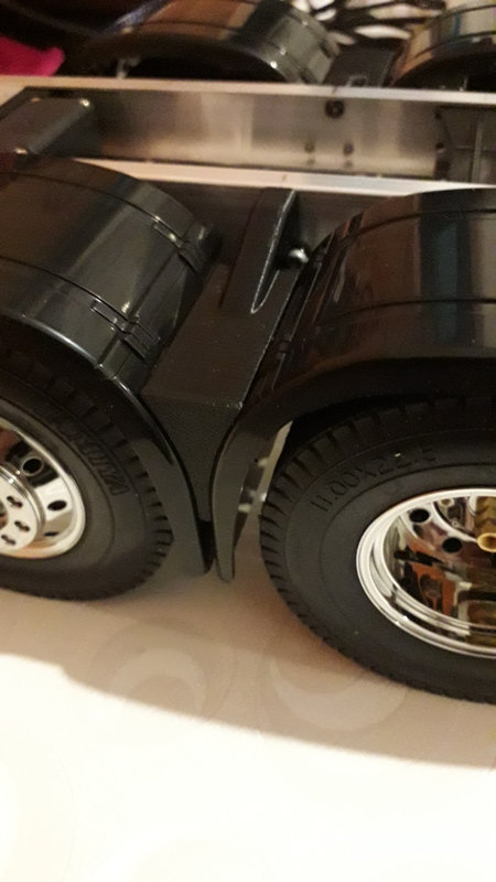

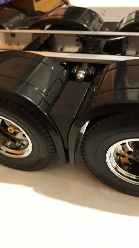

J'avais fais en sorte de commander une grappe Y (ailes) en plus avec le camion il aura fallut faire quelques découpes et imprimer les pièces d'assemblages entre les ailes mais une fois le tout monté, je suis contant du résultat.
Enfin, j'ai imprimé une pièce pour le moyeu de roue arrière pour cacher l'écrou. c'était juste un essai, j'en ferai d'autres à la fin.
voilà pour aujourd'hui... à suivre.

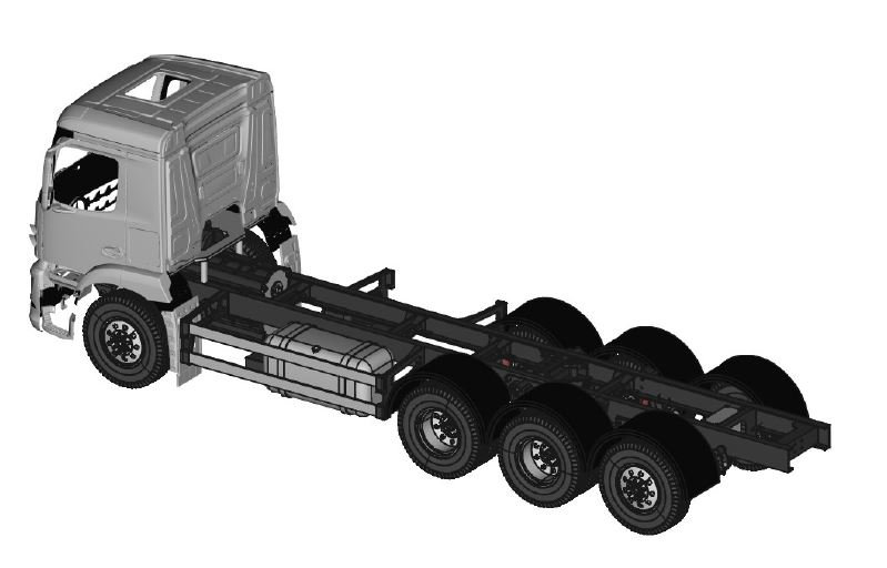

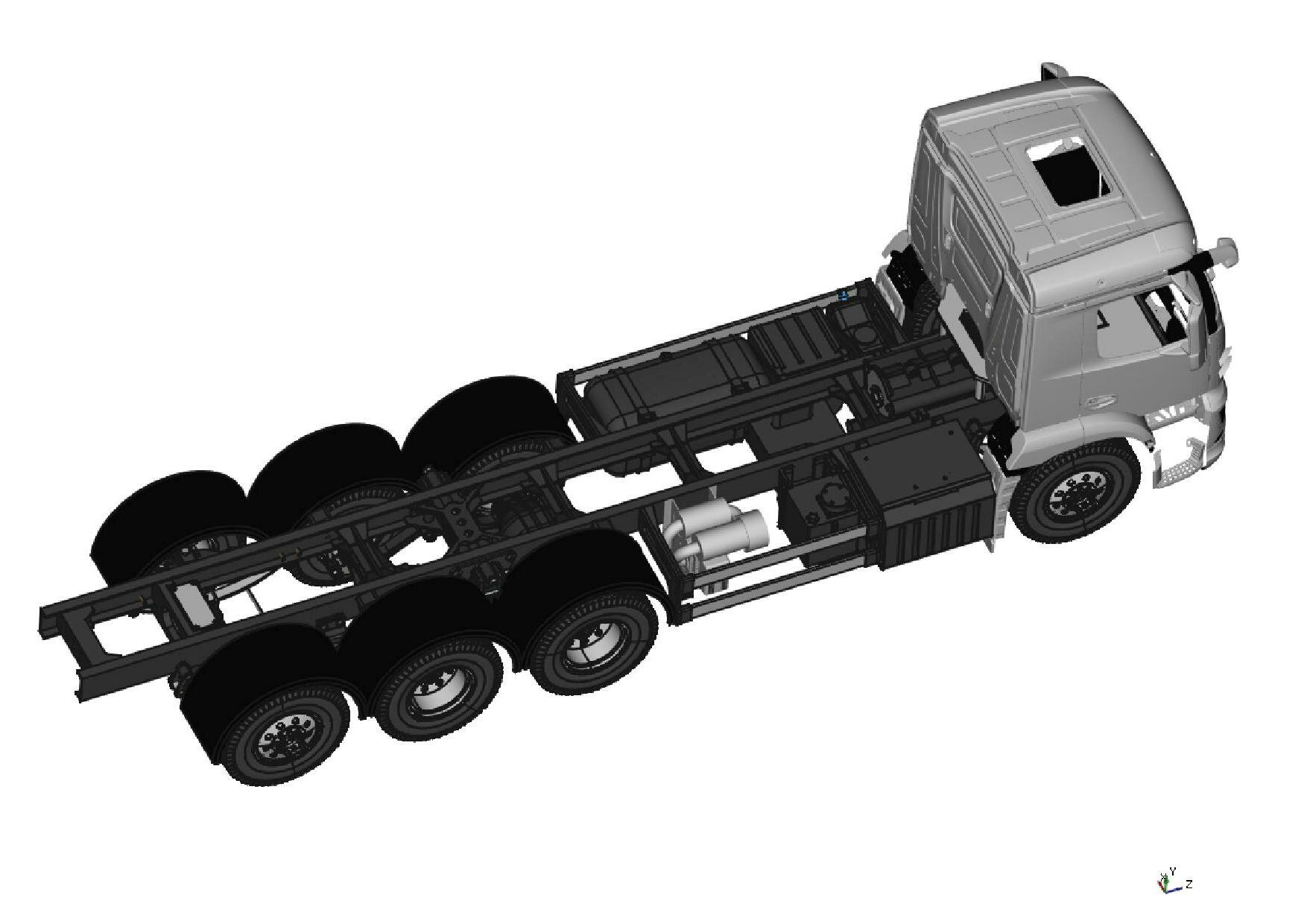

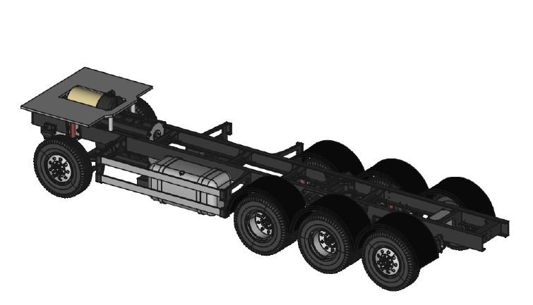

aujourd'hui peu d'avancées sur le camion. j'ai travaillé sur la modélisation 3d... je suis tombé sur le model 3d d'un King Hauler TAMIYA à partir duquel j'ai gardé les essieux, les servos avant, une traverse et le groupe moteur boite que j'ai repositionné selon mon camion. j'ai ensuite dessiné les longerons et positionné les divers éléments que j'avais déjà fait et imprimés comme la traverse porte servo pour l'essieu arrière, la traverse arrière j'ai aussi ajouté les supports de pare-cycliste et un nouveau support pour l'accu (celui d'origine m'embêtait pour la suite...)
voici le lien des plan du King Hauler à l'origine de mon délire:
https://grabcad.com/library/tamiya-king ... -chassis-1
et voici ou j'en suis
et avec une 3D de la cabine AROCS obtenue directement chez Mercedes et mise à l'échelle... elle correspond à un véritable camion que nous devons équiper.
au final cette modélisation servira au B.E. de ma boite pour me mettre à l'échelle la citerne à poser sur le chassis. lorsque j'aurai fini la maquette, je mettrai les fichiers 3d du chassis à dispo dans la section du forum consacrée à cet effet.
ATTENTION!!! il n'y aura pas la cabine AROCS, je n'ai pas le droit de la diffuser.

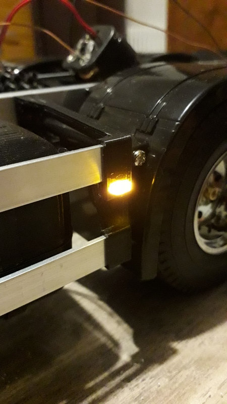

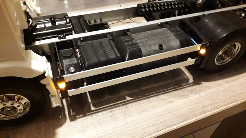

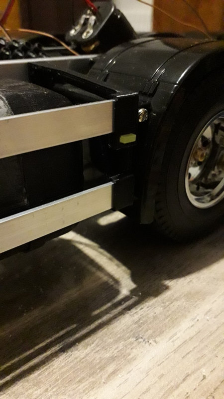

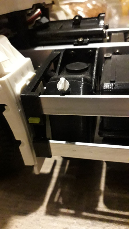

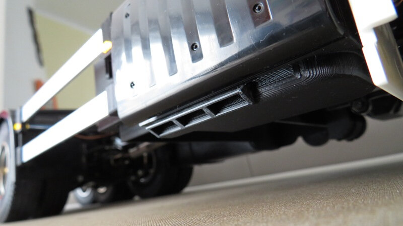

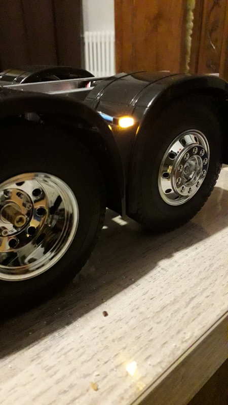

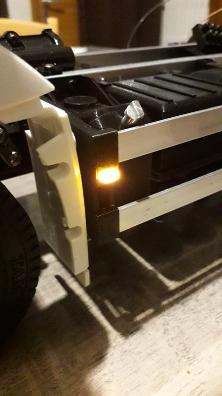

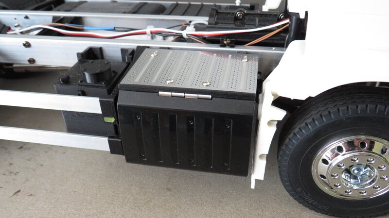

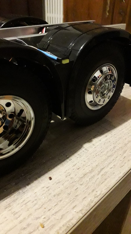

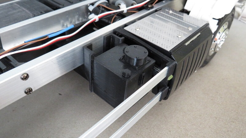

après la modélisation, je suis passé à l'impression et au montage. j'ai ainsi équipé le coté gauche du camion: réservoir, batterie, bouteilles d'air, AD-blue et pare cycliste. J'ai même réussi à intégrer des leds rectangulaires de 5x2mm pour les feux latéraux. les plats d'alu (profils pare cycliste) sont simplement emboités dans les supports cela évite les vis apparentes. j'ai également refait les entretoises entre les ailes arrières pour la fixation des leds.
voici les photos:
branchement vite fait sur des piles:
et une petite vue d'ensemble
maintenant je vais m'attaquer au coté droit…

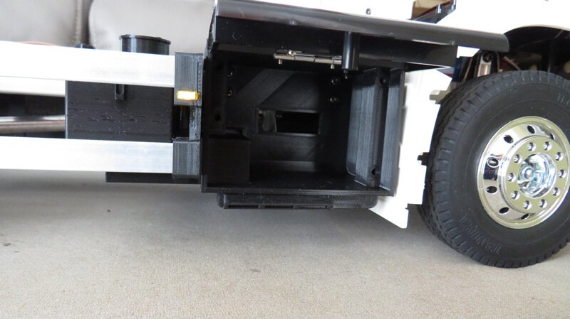

j'ai donc redessiné et imprimé l'échappement. ce dernier sera le boitier alim du camion.
à coté de ceci, j'y ai mis le réservoir d'huile hydraulique conforme à l'original protégé par les pares cyclistes comme de l'autre coté.
et pour finir, aujourd'hui, j'ai fait quelques branchements servos et moteur (avec des dominos) et j'ai pu faire les premiers tours de roues. :banane:
