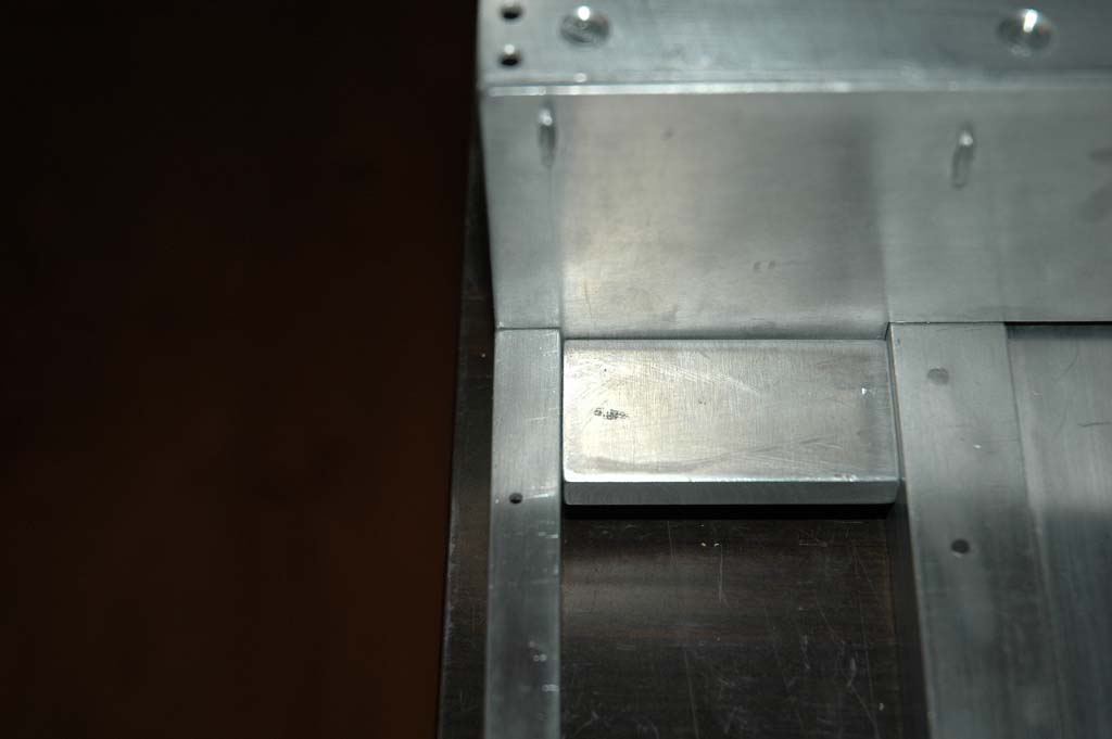

une petite photo:
José

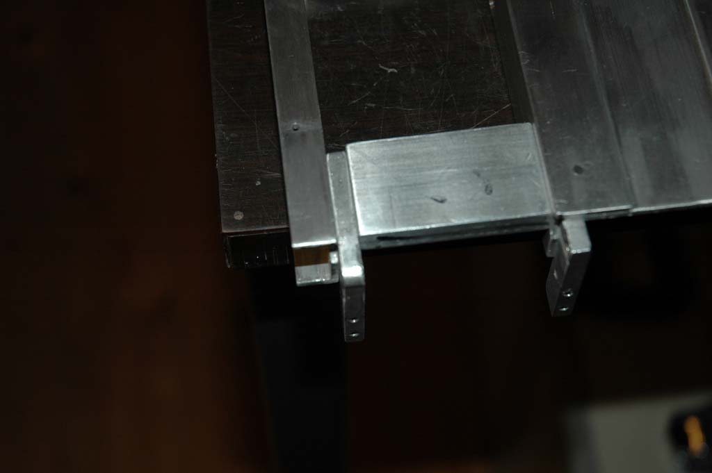

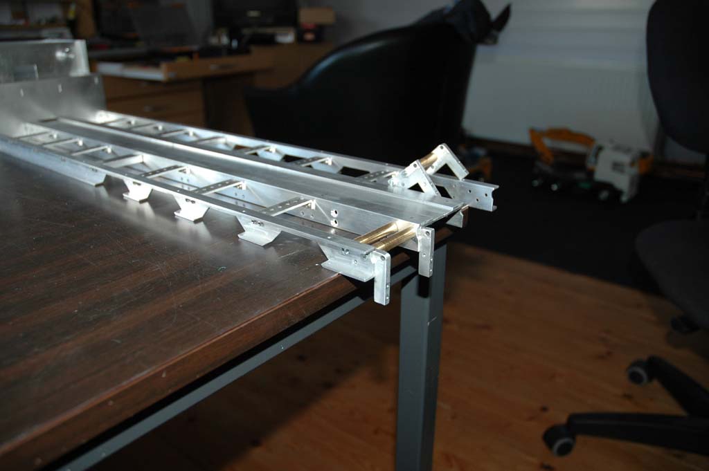

Suite de la remorque
Le châssis arrière
La longueur du châssis est de 632mm
Les deux profilés extérieurs ont étés fraisés dans un U 20x10x2mm
Les intercalaires
Le col de cygne et le châssis arrière
Les deux éléments enboités
Je dois fabriquer 4 nouveaux supports pour la pose du planché
Je vous souhaitent une bonne journée
José

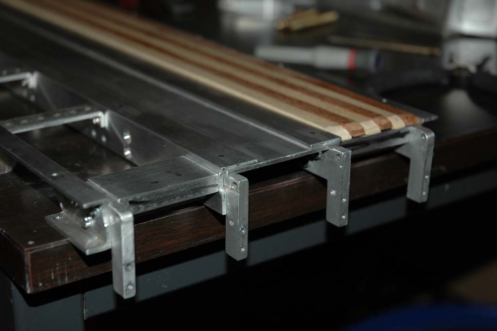

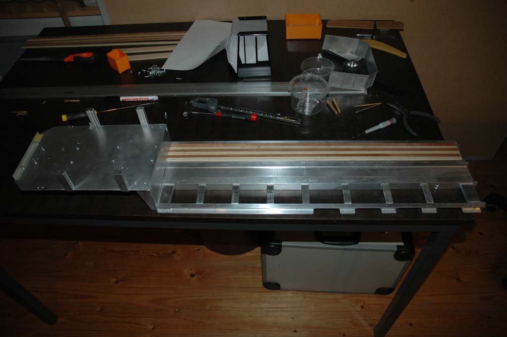

Je vais remplacer les cylindres en laiton par des plats en alu, j’aurai une meilleure adhérence pour les lattes de bois.
Photo :
Nouvelles pièces terminées
Les lattes en bois sont seulement posées en attente du collage
Ce soir je vous mets les photos du col de cygne terminé
