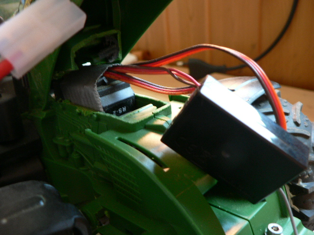

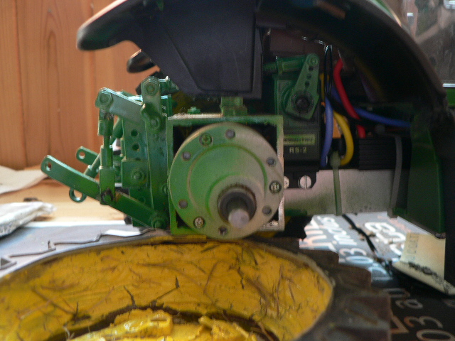

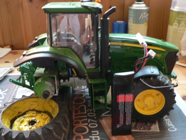

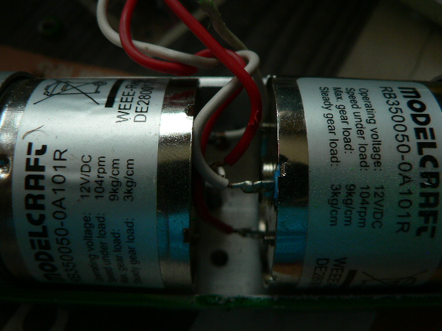

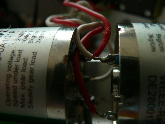

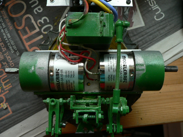

je vous ai expliqué que j'ai l'impression que mon tracteur ne roule pas trop bien. J'ai décide de le démonté et de chercher ce qui ne vas pas du coté des moteurs rb 35 et si possible les récupérer les pièce pour en refaire 1 autre. Je suis débutant j'ai donc besoin de conseils.
Pouvez vous me dire si les moteurs sont bien monté et couplé ensemble. D’après les renseignements que j'ai trouvé sur le net ce sont des 1:50.
Sans roues sur les axes ils ont l'air de tourner ensemble mais quand je met les roues, qui sont lestées, le moteur droit démarre plus vite. Qd je fais un démarrage lent, il faut que je pousse la manette plus loin pour que l'autre démarre aussi. Je vous ai mis les photos

Pour vous c'est monté correctement ou pas?

salut Gemika une petite question con tes accus sont bien des 12v? et tes moteurs verifie qu'il sois monté en parrallele et pas en serie car les rb 35 vont relativement bien.mes question te semblerons con mais il faut commencer par le debut ,ton variateur mecanique ou electronique et le tout et t'il compatible car avec des achat sur ebay tu peux tomber sur un marloux qui ta monté sa comme un cochon avec les pieces qu'il avait en stock et hop une petite video et l'affaire et faite a+ chistian

J'ai acheté 1 accu lipo 11.1 volt mais le vendeur ma certifié que c est bon pour faire tourner des moteurs 12 volts parce que lorsqu'il est bien chargé il fait 12 volts voir 1 peu plus. C'est 1 variateur modell craft 12v vr18t. Comment vois t'on que les moteurs sont montés en parallèle et pas en série.

beh les plus de chaque moteur sont reliés ensemble et les moin pareil tandis que en série beh sa démarre au plus et après le moin va au plus de l autre moteur
