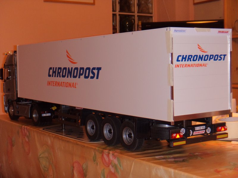

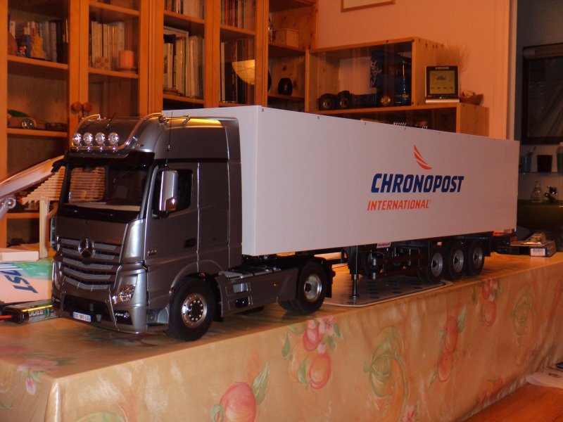

Depuis un bon moment j'avais envie de réaliser une remorque fourgon avec une fermeture à rideau coulissant.
Ce type de fermeture étant assez rare sur nos mini camions, j'ai voulu relever le défi.
D'autre part, il me fallait aussi une remorque pour aller avec le Mercedes.

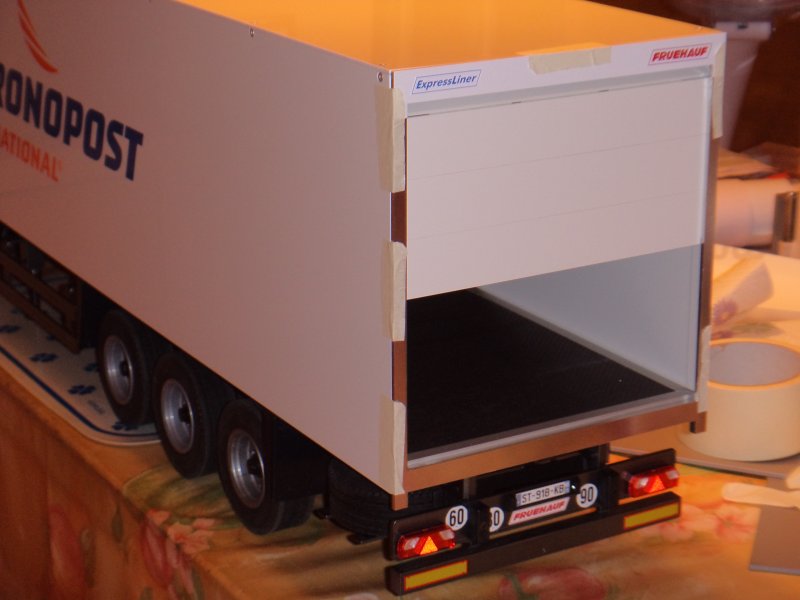

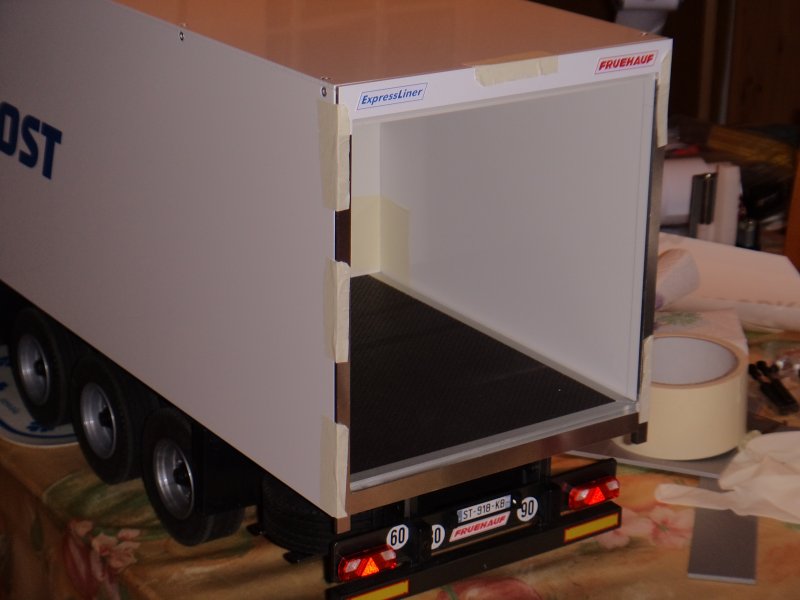

Les parois sont faites en PVC de 2mm assemblées avec des rivets pop sur des cornières alu. Des cornières PVC viendront sur les angles pour cacher les têtes des rivets.
Le cadre de la porte arrière est usiné dans une plaque d'alu de 5mm.
Le rideau coulissant est constitué de lames de PVC de 2mm assemblées entre elles grâce à du gaffer.
Des tiges de laiton de 2mm de diamètre sont fixées à la colle bi-composant derrière les lames du rideau. Leur extrémités dépassent et viennent coulisser dans une rainure faite en PVC.
Il reste encore du travail de finition (poignée, système de fermeture, sangle de rappel, tampons de butée en caoutchouc)
Assez parlé, voici quelques photos pour illustrer le travail :
Et la surprise ...

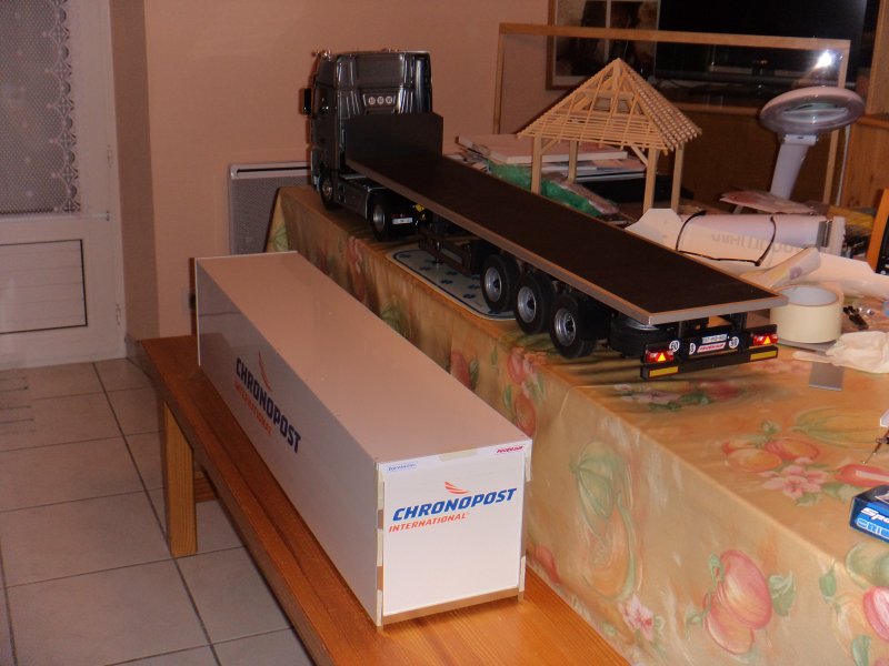

Et oui j'ai utilisé ma remorque plateau pour faire une 2 en 1 :D
Le caisson se pose juste sur le plateau, et en moins de deux secondes on passe d'une remorque à l'autre.
