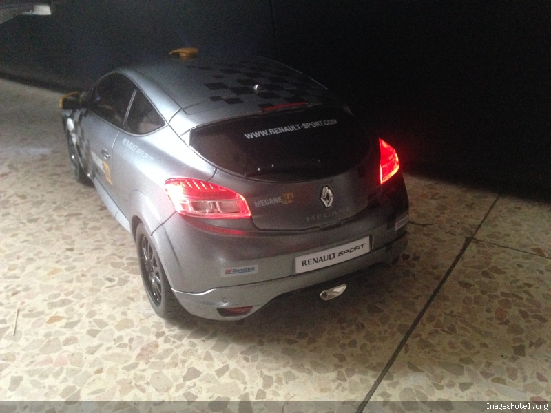

Voici mon début de garage auto 1/14èmé !
La 1ère : Mégane RS N4

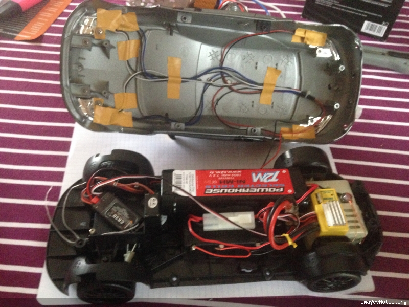

Modif en proportionnelle (en attente de la nouvelle batterie plus petite!)
A cœur ouvert : Rallonge de connecteur tamiya dans le compartiment piles, pour pouvoir recharger la batterie sans ouvrir la voiture.

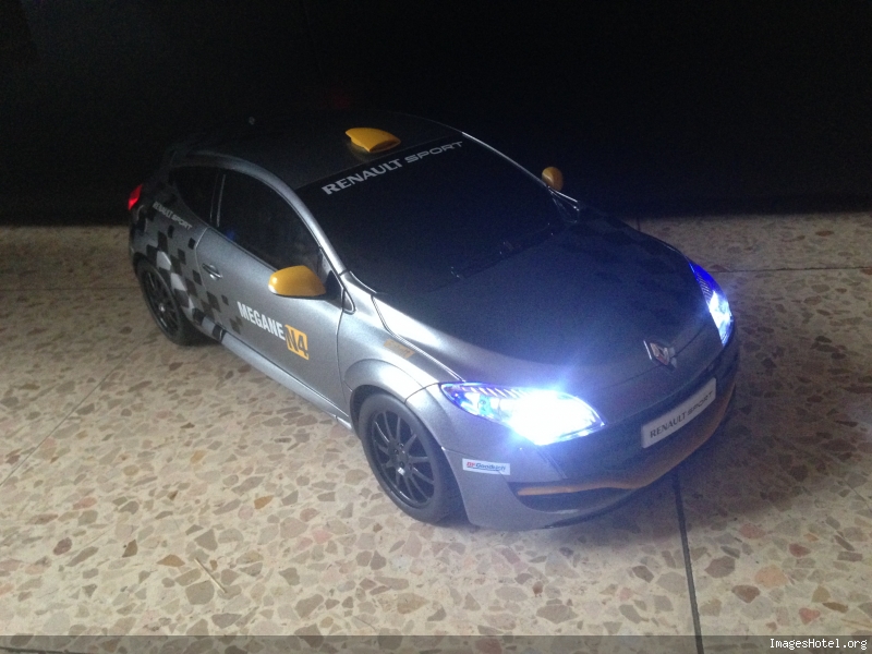

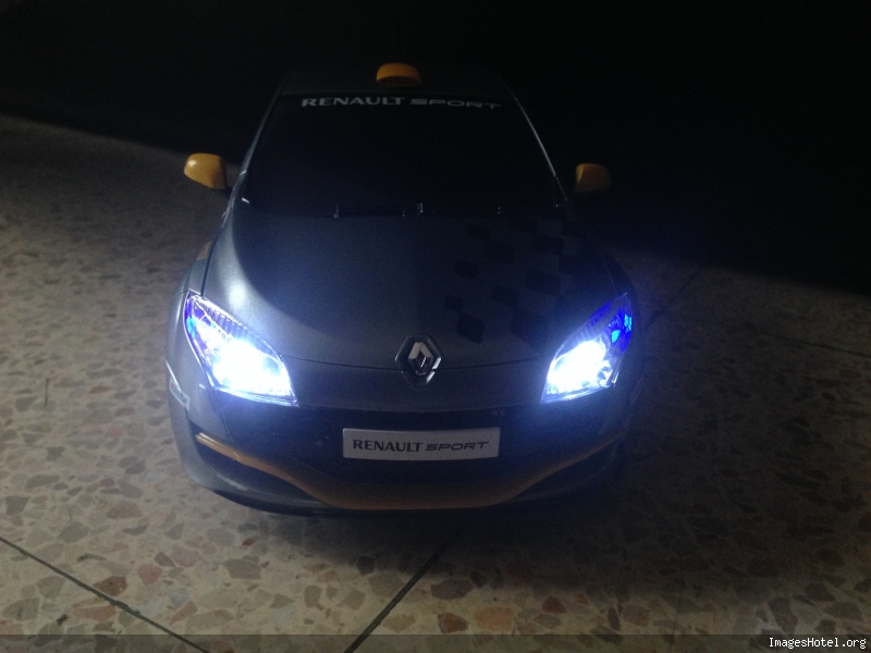

Le kit LED (reçu en cadeau lors d'un achat sur un site chinois):

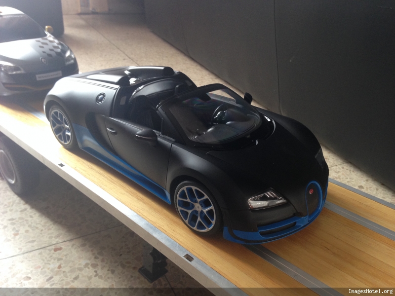

La dernière 2ème : Bugatti Veyron Grand Vitesse (Noir mat et Bleu!)
Toujours d'origine avec Kit LED déjà instalé !
Les autres toujours dans leur boite (sacrilège, mais j'ai plus de place dans la maison) : Bugatti Veyron Grand Vitesse (Noir et orange) et un Range Rover Evoque (Blanc).

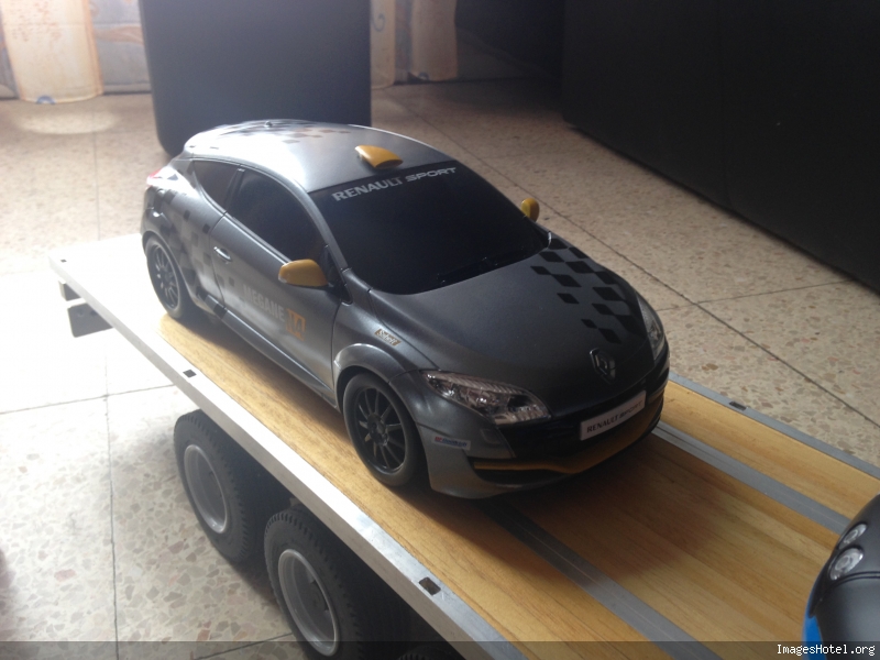

super !!
le plateau est un peu trop propre il manque des traces d'huile et des traces de pneus lol

j'ai réaliser pour une de mes nièce la modification sur une Lamborghini de chez rastar,j'ai mis en place un micro servo sur le system de direction d'origine et est utiliser un thors 15 pour la propulsion.
pour ce qui est de la batterie j'ai utiliser un modele en 7.2 volts qui rentre dans l'emplacement d'origine a condition de supprimer le compartimentage des piles.regarde sur le site de technimodel ou autre pour voir ce que tu peut trouver.
j'ai fait la connaissance d'autre personne qui utilise tout simplement des pilles rechargable avec le compartiment d'origine.
ton principe de charger la batterie dans le véhicule est bien mais attention a la monter en température lors de la charge,cela pourrais avoir une incidence sur la bonne charge de celle ci.

Oui la batterie est prévu d'être changer par une 7,2V 2500mAh rectangulaire (pile taille AA), plus petite et surtout plus légère !
La prise de charge se trouve dans le compartiment de pile, j'ai juste fait un passage pour la cosse, qui me permettra de remettre des piles si je veux!
Pour utilisé le servo de direction j'ai également refait la barre de direction avec des pièces restantes de camion !
