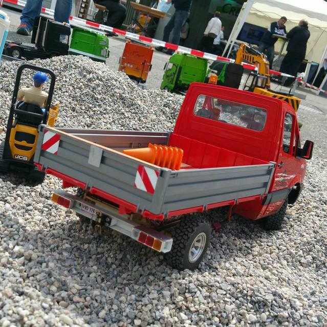

Après avoir lu le sujet parlant du manque de véhicules utilitaires sur nos mini-routes, cela m'as encouragé à publier la transformation du mien qui va suivre dès l'arrivée des pièces AFV que j'ai commandé.
Pour avoir une idée, le chassis complet tel que j'aurais au final :
Pour l'instant, je n'ai pas fait de transformation, j'ai juste pérsonalisé l'outil :siffle: :siffle:
Voici quelques photos :
à bientôt pour la suite ! ;)

sympa le châssis!!!!!!!!!

oops, j'ai oublié de préciser, c'est un 4x2

lep'tit nouveau a écrit :oops, j'ai oublié de préciser, c'est un 4x2
Pourtant sur la photo c'est un 4x4 ?
Donc la photo n'est pas bonne ? :siffle:

Oui... c'est bien un 4x4 sur la photo.. je me suis mal exprimé...
