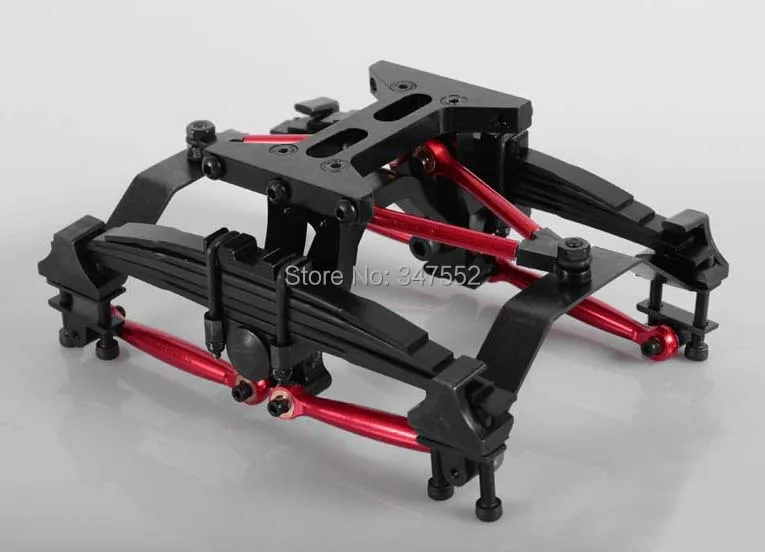

J'ai même pensé à acheter un système suspension tel que celui la pour mon truck pour récupérer le lames.
Mais ça fait un peu cher...
