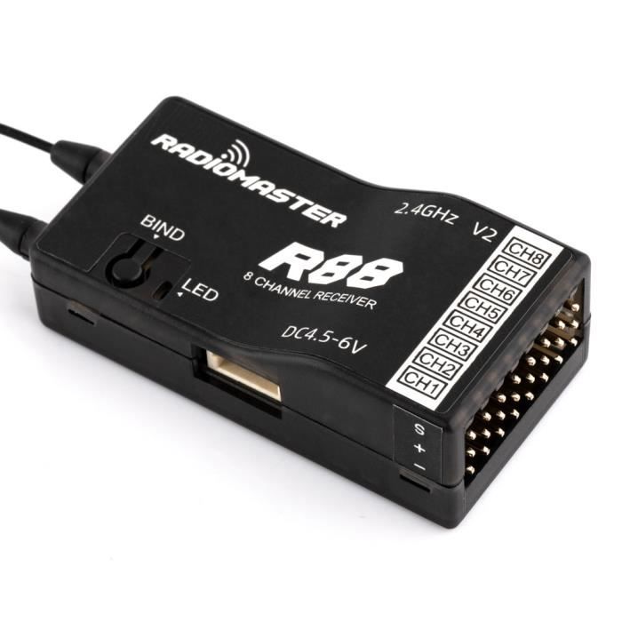

Si ça ne marche pas, c'est que c'est dans l'autre sens.
Sinon sur le côté du récepteur il doit avoir un schéma avec symbole plus, moins et signal.
Si tu alllignement le noir sur le - , normalement le reste est bon.
Les récepteurs sont maintenant protéger en cas d'inversion.

La plupart du temps, c'est le fil blanc vers l'intérieur du récepteur et le fil noir vers l'extérieur. Et si les prises sont sur la tranche, blanc en haut et noir en bas

Tu peux voir le schéma que je te parlais sur le côté du récepteur.
S + -
