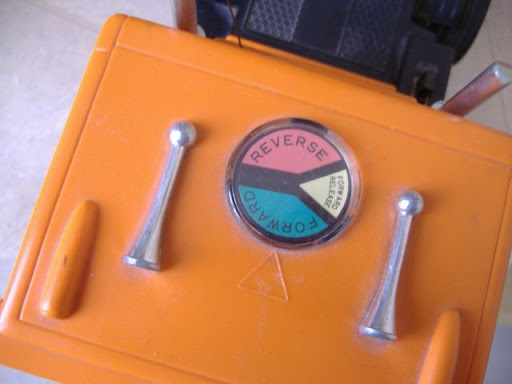

1) Sur le toit de la cabine se trouve un sélecteur avec trois vitesses : en vert, marche avant normale, en orange, marche arrière, en jaune, marche avant avec la sellette en position basse, permettant de dételer la semi-remorque.

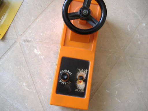

2) Sur la télécommande, un interrupteur "on-off" (pour la mise sous tension) et un bouton noir.
C'est ce bouton qui commande le démarrage du camion.
3) A la mise en route, on met l'interrupteur de la télécommande sur "on", on appuie sur le bouton noir et on met l'interrupteur du camion sur "on" également.
A ce niveau-là, le sélecteur tourne et le camion n'avance pas.
4) Lorsque le sélecteur arrive sur la position souhaitée, on relâche le bouton de la télécommande et le camion avance ou recule, selon la sélection effectuée.

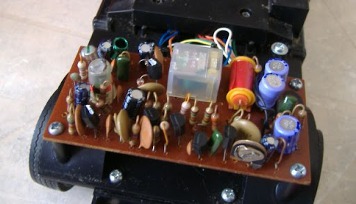

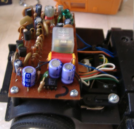

Si ça peut aider, j'ai mis aussi deux photos de la platine située à l'intérieur de la cabine :
Voila, dites-moi ce dont vous avez besoin pour tenter de me dépanner !

le fou de rc a écrit :salut
je pense a un truck sa ne serait pas le recepteur qui serait mort (du camion)
a++++ le fou de rc
Il y a des chances que ce soit ça mais la faut être balèze pour réparer une platine comme ça .....à moins que korben veuille bien se dévouer. :up:
a++++ le fou de rc
Et le récepteur, ça peut mourir de sa belle mort, comme ça, d'un coup, sans crier gare ?
fredejuan a écrit : Il y a des chances que ce soit ça mais la faut être balèze pour réparer une platine comme ça .....à moins que korben veuille bien se dévouer. :up:
On peut le trouver ou, ce korben ?
Re: Besoin d'aide pour dépanner mon camion
la télécommande du camion commande telle toute les fonctions de la voiture? si oui ecarter toute intervention sur la tétécommande car elle est ok, sinon réorganiser la recherche sous forme de diagramme question etape si oui = ok, si non = action de recherche juqu'au resultat esconté en eliminent les action OK, bon courrage apres il faut prendre sont multimetre et voir si le courant arrive bien de la pile jusqu'a la platine connecté,je m'arrete et laisse la place au electronicien , bon courrage et les autres technicien en RC
