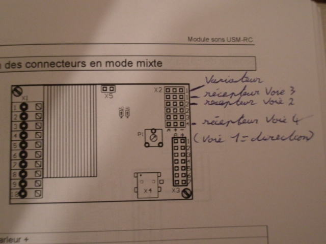

voici le branchement que j'ai réalisé:
sur le E 20 il y a deux fiches,une bleu(commande du moteur) et une blanche(commande des clignotants).
moi j'ai bien sur prit la bleu pour mettre sur l'usm.
A++ nico

Re: usm-servonaut
ca a l'air correct.
tu as bien passé ton USM en mode mixte ?
tout fonctionne sur l'USM ?
si tu branches ton variateur directement sur la voie 3 de ton récepteur, il fonctionne ?
see ya'
easycure
