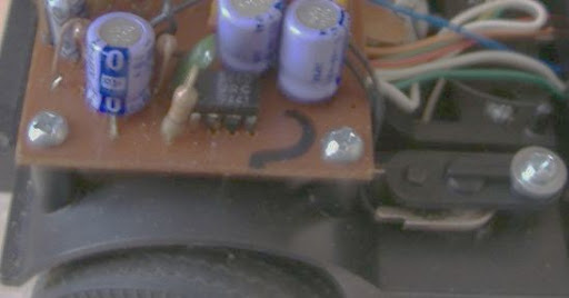

Image Recto
Image ca c'est une résistance variable.

Salut sur ton circuit imprimé il y a un relais fonctionne t'il entend tu quelque chose ? quand tu utilise ta commande

Max a écrit :Salut sur ton circuit imprimé il y a un relais fonctionne t'il entend tu quelque chose ? quand tu utilise ta commande
C'est lequel, le relais ?
De toute façon, je ferai un essai demain matin, mais ce que j'entends surtout, c'est le boucan du moteur !

Me revoila ; j'ai collé mon oreille sur la platine mais non, aucun bruit... c'est grave, docteur ?

je me souviens d'une methode qui peut marcher en regardans l'oxydation de ta resistance variable; il faut debrancher la batterie, récuperer une bombe de contact vendu pour les electroniciens, pulveriser abondament sur la face arrière de la paltine à composant ainsi que les composants, laisser sécher correctement, rebrancher et parfois , les mauvais contat par oxydation son rétablis et tout est OK( bien lire que le produit est compatible pour les coeurs electronique et composants d'ordinateurs !!! :up:

J'ai donc pulvérisé du Kontakt 60 un peu de partout, j'ai bien laissé sécher mais ça ne fonctionne toujours pas. :(
Re: Besoin d'aide pour dépanner mon camion
Elle sort d'ou ta resistance variable (voir photo) elle est débranchée du circuit imprimé ? es ce que tu y a touché ? car ça peut aussi être la source du problème ...

fredejuan a écrit :Elle sort d'ou ta resistance variable (voir photo) elle est débranchée du circuit imprimé ? es ce que tu y a touché ? car ça peut aussi être la source du problème ...
La résistance est reliée au circuit imprimé par deux fils et fixée à droite de la platine, sous le cache en plastique retenu par une vis.
