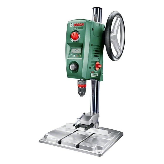

Grace à mon cadeau de Noël, je vais pouvoir travailler un peu plus rapidement sans altérer la précision :D
Cette perceuse à colonne pour table est bien plus pratique avec son variateur de vitesses électronique secondé par 2 vitesses (lentes / rapides) mécanique, qui remplace le traditionnel boitier à courroies ;)
accessoirement, lumière, mesure de vitesse et de profondeur, serrage rapide des outils :)

willou a écrit :Grace à mon cadeau de Noël, je vais pouvoir travailler un peu plus rapidement sans altérer la précision :D
Ca m a l air d être pas mal ce petit outillage, je savais pas qu ils faisaient ça eux, tu peux prendre des forêts jusqu à quel diamètre?

Message par willou »
C'est du 15 ou 16 pour les métaux et 40 mm pour le bois.
Sur le côté, il y a les courbes de vitesses suivant le diamètres, ça peut être utile

willou a écrit :C'est du 15 ou 16 pour les métaux et 40 mm pour le bois.
je me suis trompé, après vérification, l'ouverture maxi du mandrin est de 13 mm
j'ai confondu avec un de mes forêt de 15 mm dont la base est ramené à 13 mm
