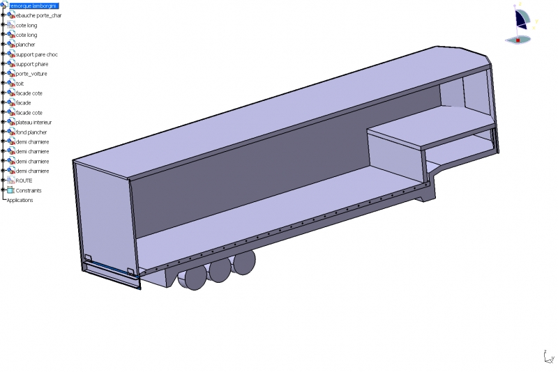

Re: transformation bruder en semi fourgon
j'ai concu la mienne pour que le caisson soit amovible. il se pose simplement sur la surbaissée.
j'ai pas de meilleure tof, j'en referai d'autres,
voila la 3D allègée :
l'inconvénient de ce type de remorque est le braquage... avec le porte a faux derriere les roues.
si tu peux le faire retire un paire de roue. d'ailleur la plupart des remorques "de course" n'ont que 2 paires de roues arrieres.
ma surbaissée me servant toujours, je n'ai pas réalisé la modif.
au depart les flancs sont en isorel 3mm, le chassis des lames de parquets retaillées le tout vissé, collé ...
comme ca elle n'est pas plus large que le camion.
c'était un prototype à peu de cout.
je bloquait sur la trappe arriere. pour que une fois ouverte elle fasse un angle acceptable aux voitures (la mienne un murceliago rastar donc rase bitume)
peut etre intégrer des rampes dans la porte pour l'allonger et donc diminuer l'angle
