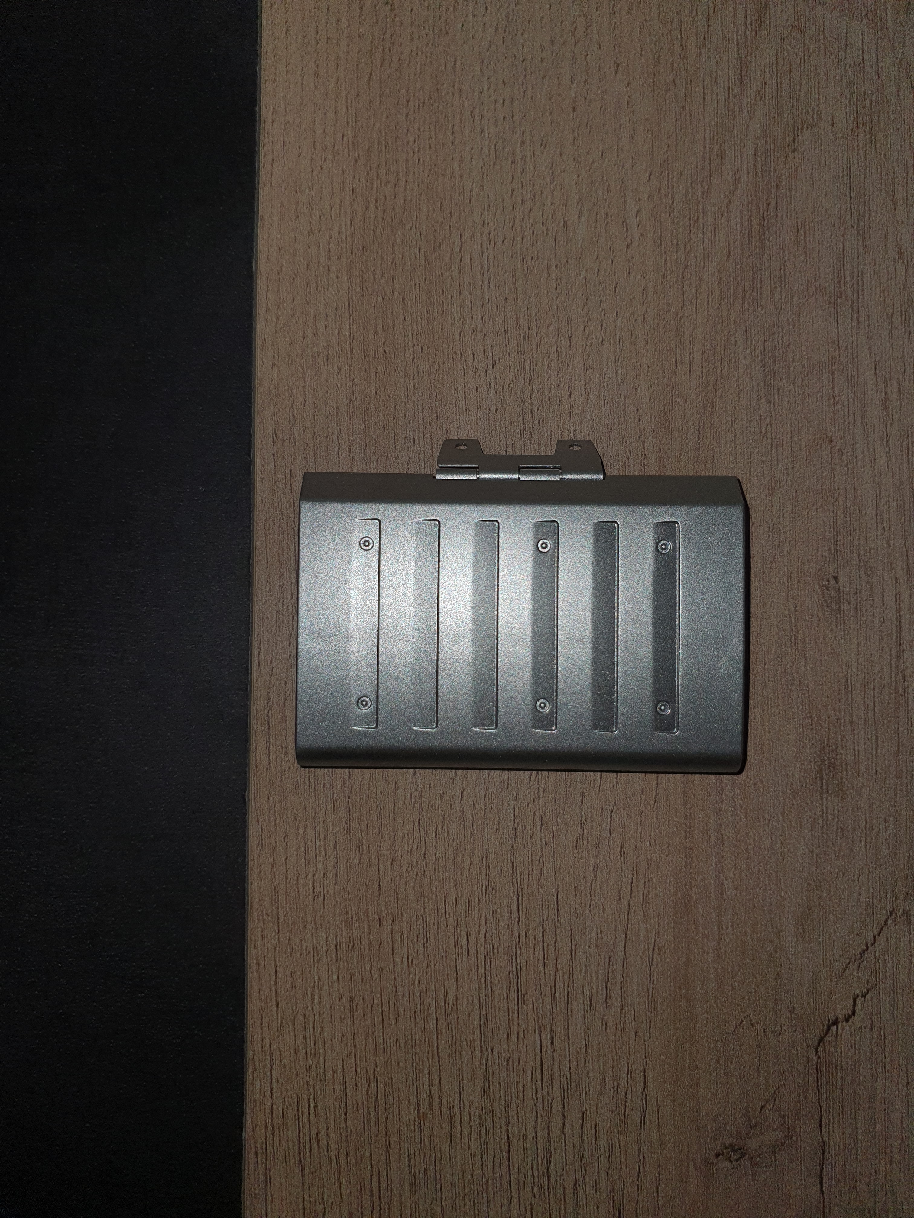

Ensemble réservoir OK
Bouteille air et coffret alu OK

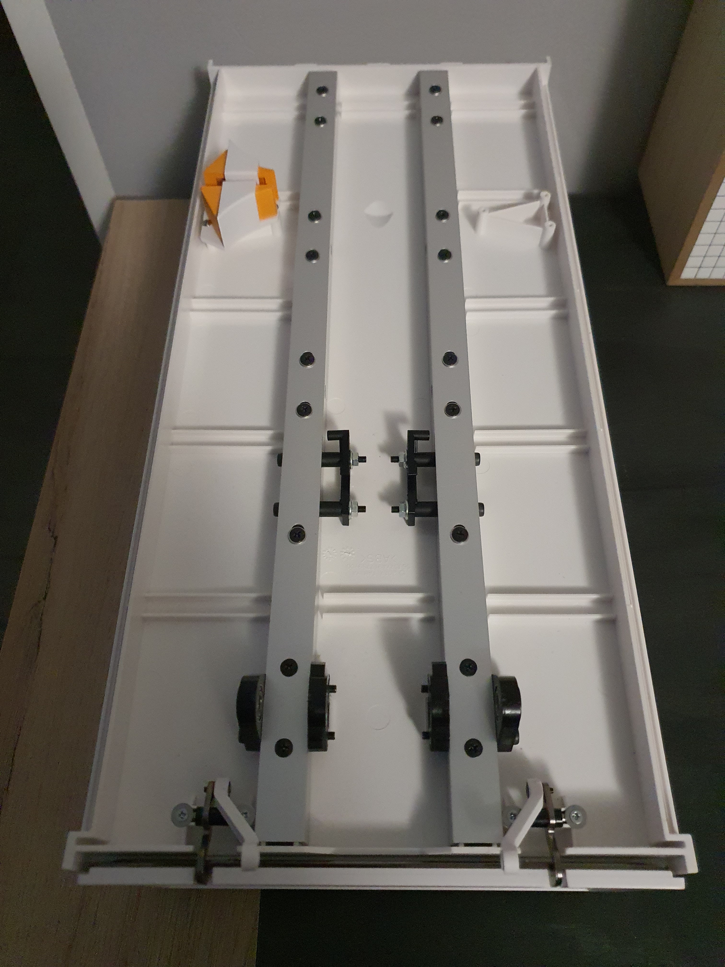

Montage de la benne, avec pose des roulements pour la rotation :vantard:

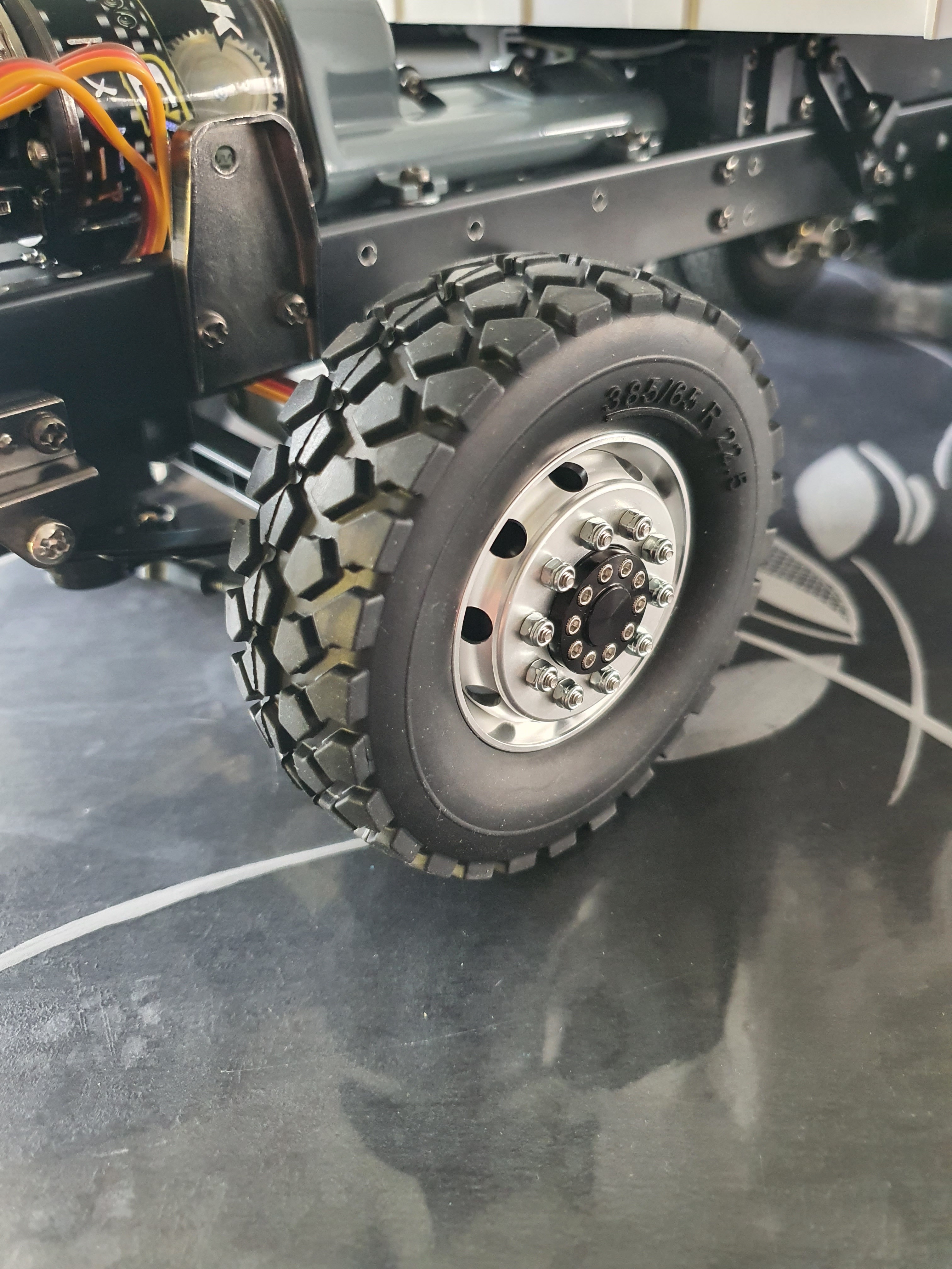

Réception ce jour des nouvelles Roues AV, jante alu et pneus large (30mm) type chantier
Forcement satisfait du résultat, j'ai commandé dans la foulée pour l'AR, jantes jumelées alu, elles seront montées en pneu LESU tout terrain 25mm

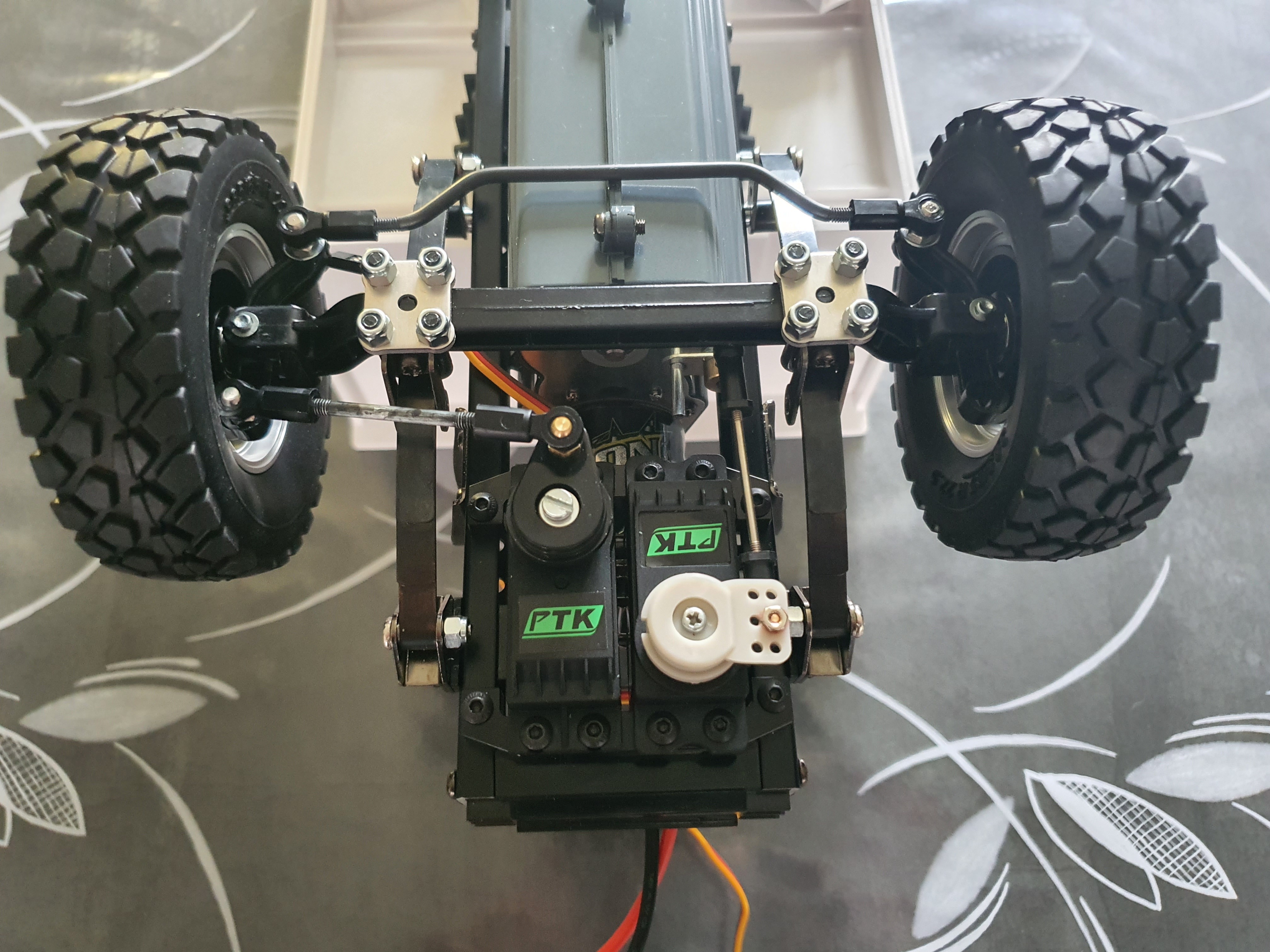

Le montage des servos sur l'Avant est fini:
Petit HIC :!!: , la biellette de vitesse touche sur ma poutre de train AV, du coup plus de suspension a l'avant :x
Je pense avoir trouver la solution chez tecnimodel:
Kit de réhausse Tamiya 6x4
Qu'en pensez vous? par contre je peut mettre quoi comme "amortisseur" après cette modif?

Sur ton servo de direction, supprime le sauve-servo et mets un palonnier simple ;)
Pour la boîte de vitesse, retourne ta pièce et mets la rotule en haut
Matt2712
Messages : 50
Inscription : 29 sept. 2018, 22:55
Re: Mercedes AROCS 3348 Tipper Truck
Message par Matt2712 »
A quoi sert le sauve servo? dsl je suis débutant :(
j'ai monter comme l'indique la notice tamiya, le soucis pour la boite c'est qu'après je suis plus en ligne :blink:
Messages : 3476
Been thanked : 258 times
Le sauve-servo, comme son nom l'indique, est là pour préserver le servo en cas de choc sur la direction, il encaisse l'effort en se déformant plutôt que de le transmettre au servo et le casser, mais sur nos camions, cela n'a aucun intérêt.
C'est pas grave si ta tringle de commande de BV a de l'angle, les guidages sont là pour ça, il faut juste qu'elle ne touche pas d'autres pièces pendant le mouvement.
