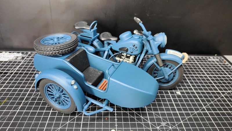

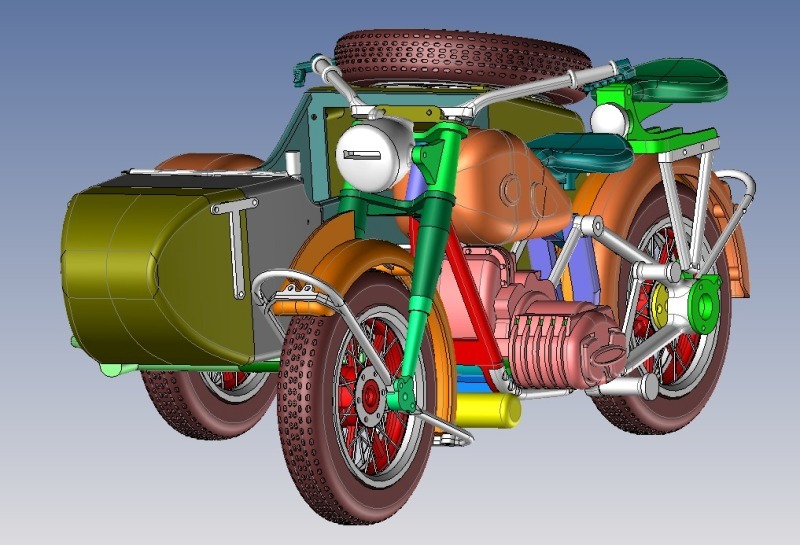

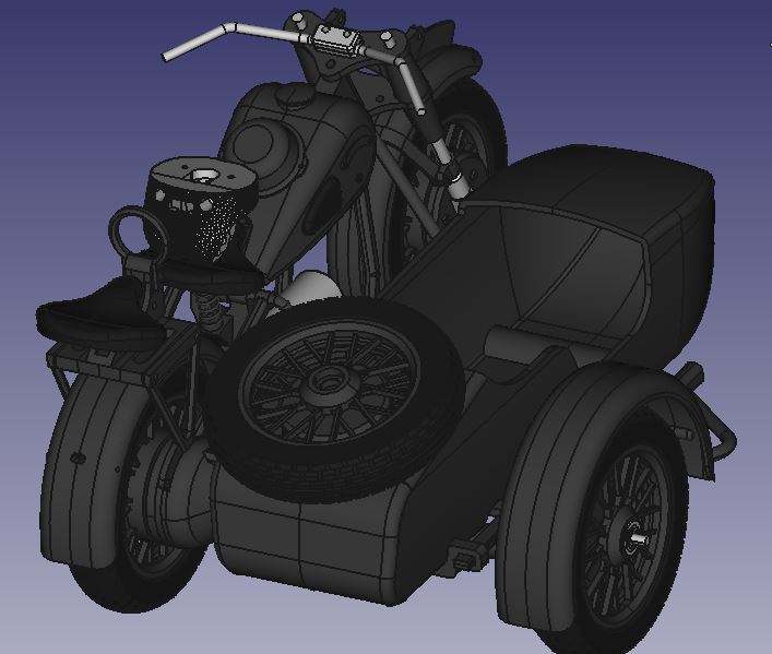

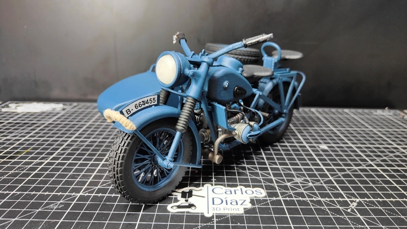

j'ai donc téléchargé le modèle précédemment cité ainsi qu'un autre. Le premier étant fonctionnel mais certains détails ne me plaisent pas. je trouve le second beaucoup plus joli mais il est statique. Je fais donc un mix des deux.
voici le modèle minialand57
et le second

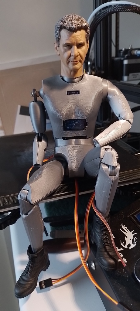

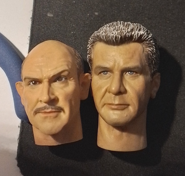

Je me suis aussi procuré la tête de mes 2 figurines à savoir Sean Connery à qui je doit faire une barbe et Harisson Ford.
Petite parenthèse : avec mon déménagement d'atelier le mois dernier, j'ai dû louer un utilitaire chez France Cars pour transporter mon imprimante 3D et tout mon stock de filament. Location aller simple super pratique, l'agence était à deux pas de mon nouvel atelier. Du coup tout le matériel est arrivé intact et j'ai pu reprendre l'impression rapidement.

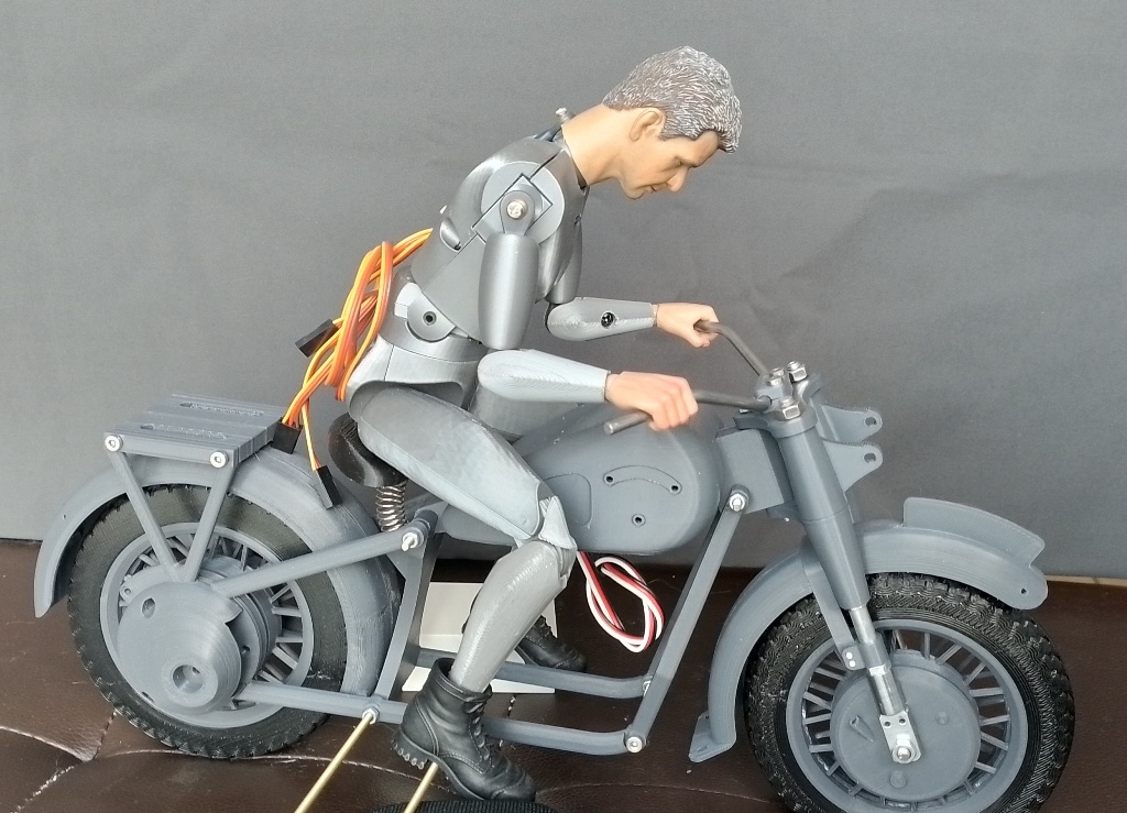

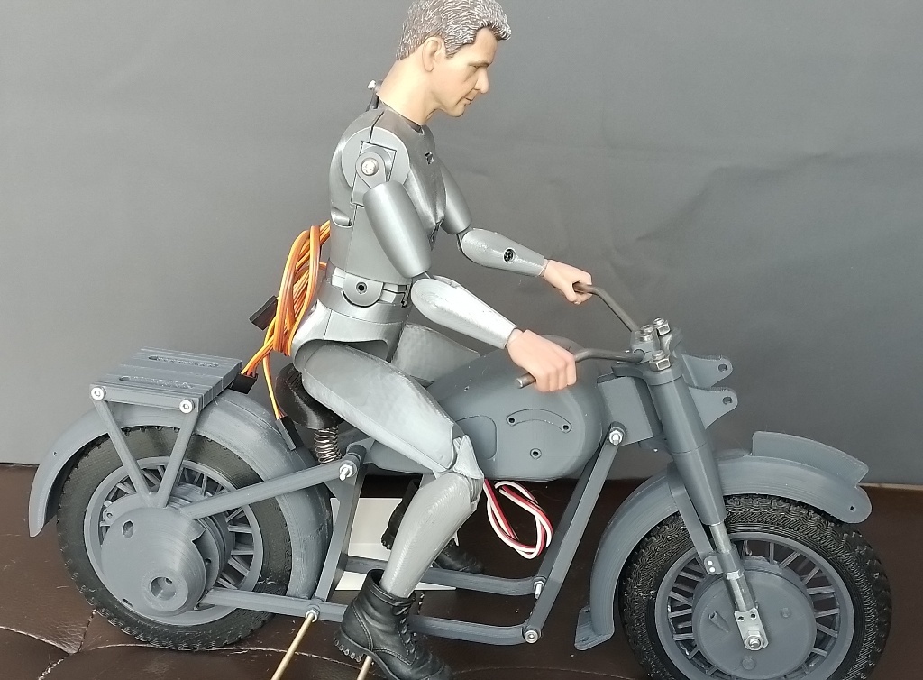

J'ai imprimé le corps d'Indiana Jones, celui de son père sera pour plus tard, je verrai quels liberté de mouvements je pourrai lui donner.

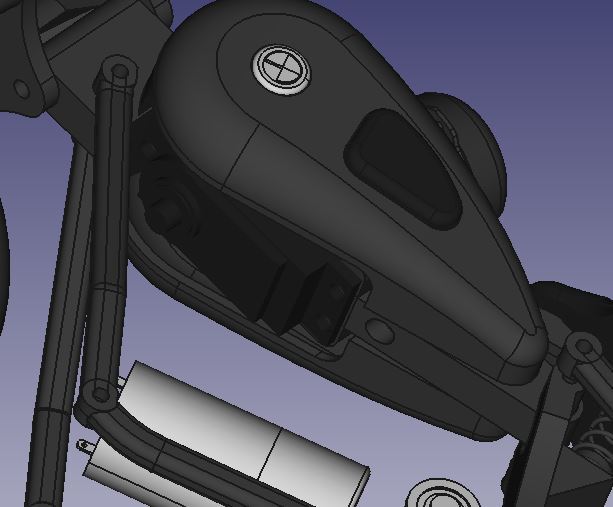

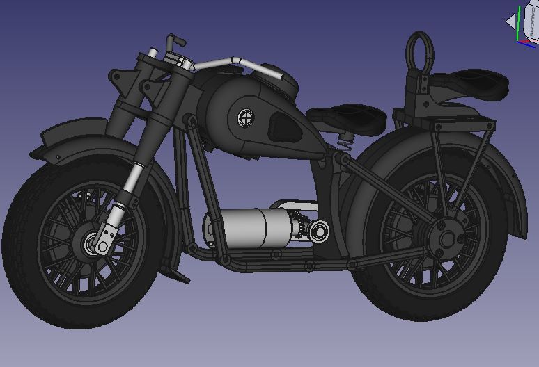

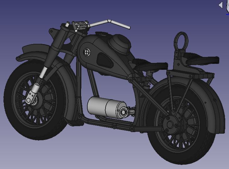

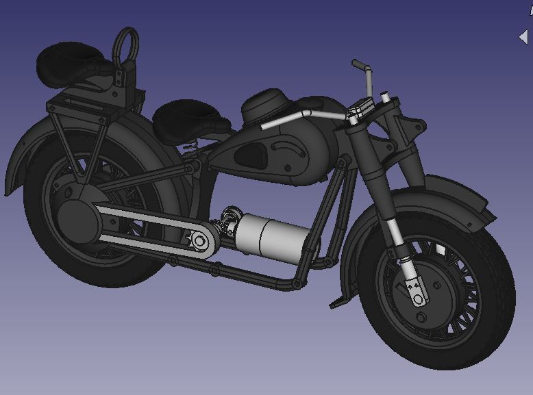

Afin qu'il corresponde à l'image que je m'en fait, je redessine absolument tout en y incluant le nécessaire pour le rendre fonctionnel. C'est mon 4ème véhicule et allez savoir pourquoi, je commence toujours par les roues et cette fois j'ai même commencé par les pneus qui sont imprimés en TPU (sorte de filament caoutchouc imprimable). Grosse entorse au modèle grandeur, la transmission ce fera par chaine et non par cardan car trop contraignant sur ma maquette.
Le moteur électrique ainsi que les pignons coniques seront cachés par un "faux moteur" pour plus de réalisme.
Le servo de direction installé dans le réservoir
Après de nombreuses heures de modélisation de d'impression, la "moto" devient enfin réelle

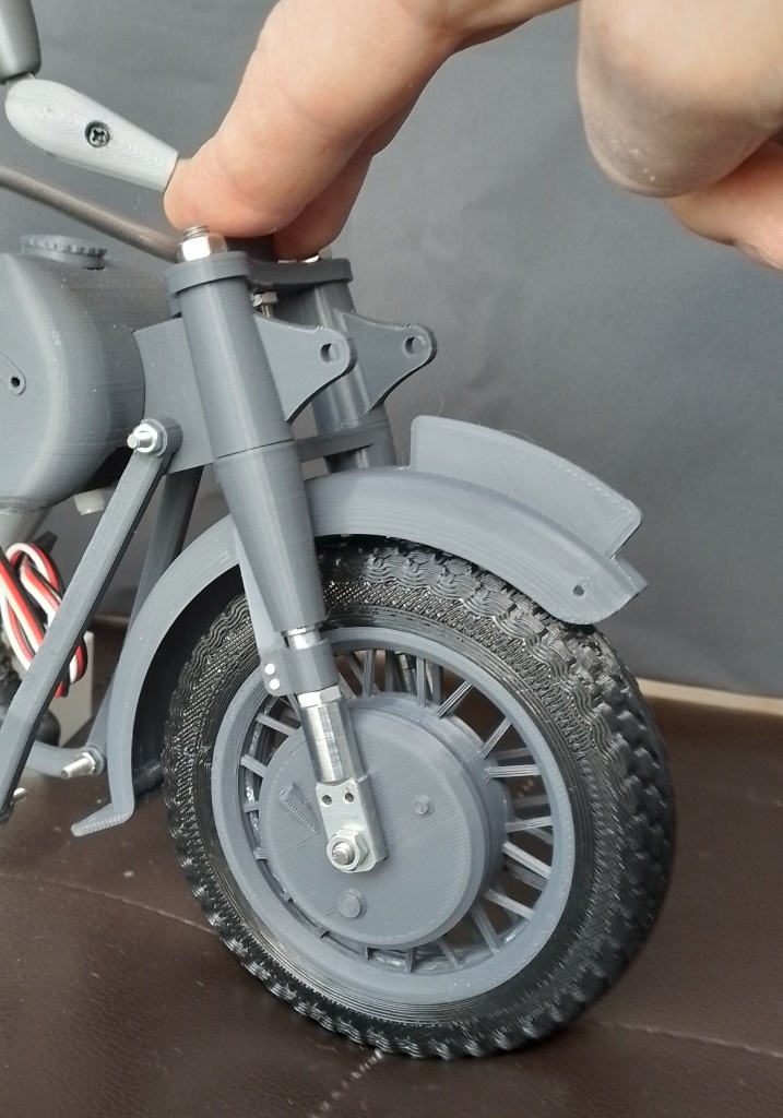

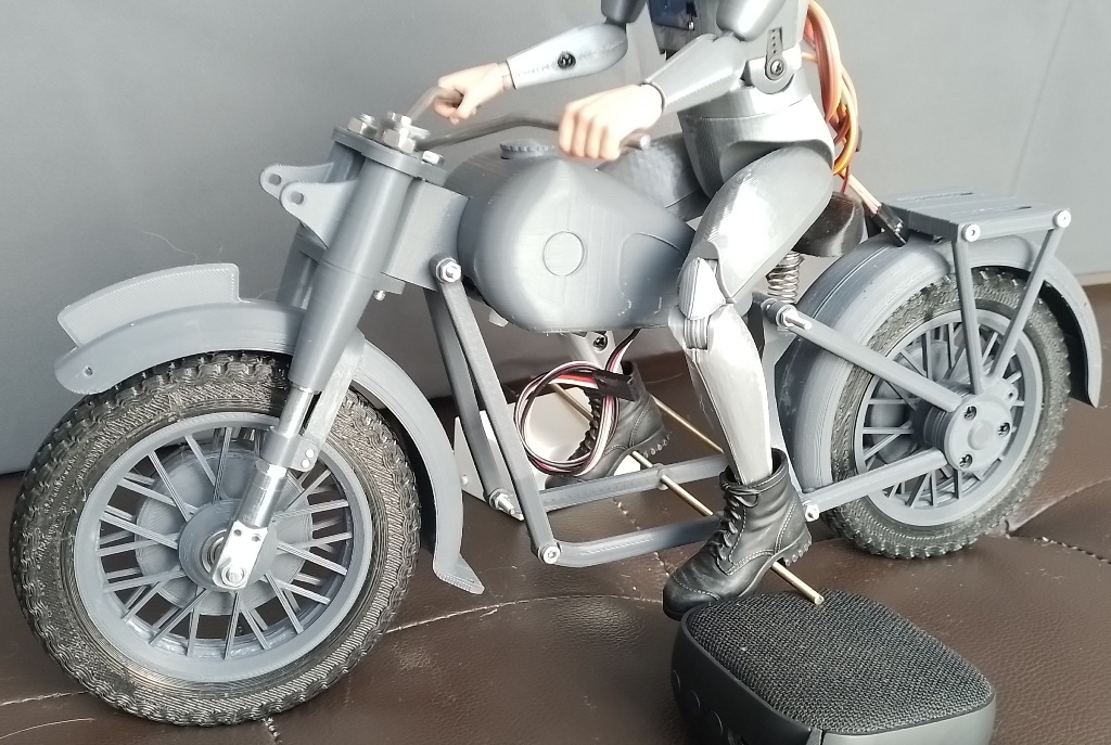

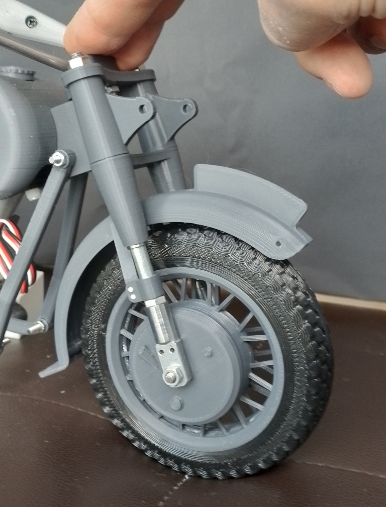

Un des problèmes qui m'a pris pas mal de temps est la fourche avec sa suspension mais j'y suis quand même arrivé. la suspension arrière à été beaucoup plus simple… il y a juste un ressort sous la selle!!!!

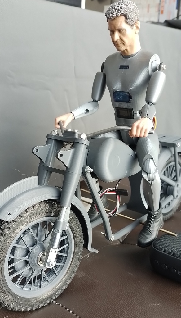

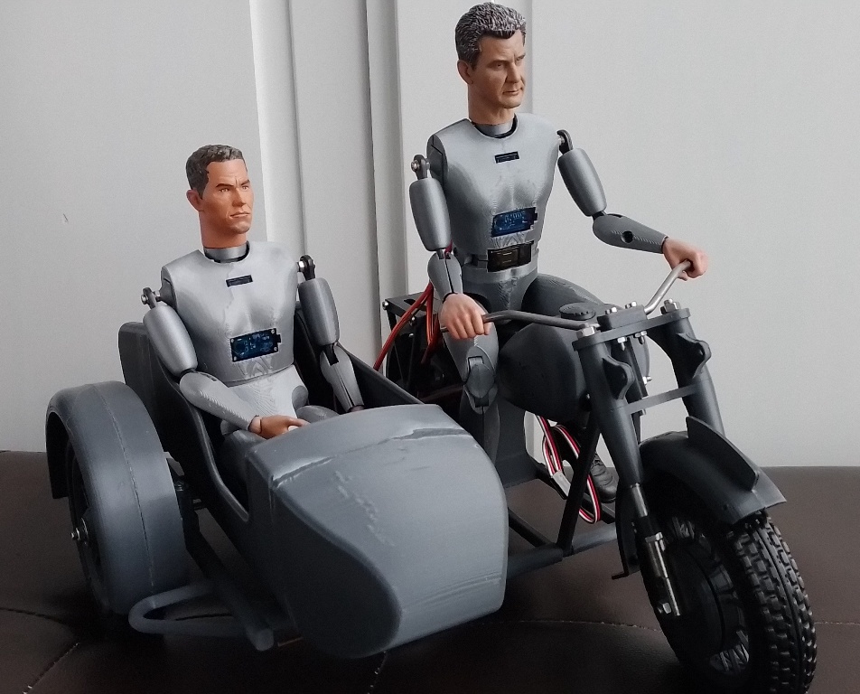

Pour l'animation, je souhaitait que le pilote s'incline à l'accélération du modèle. c'est chose faite. il y aura de la programmation pour que tout ce fonctionne sans accroc mais on verra ça à la fin.

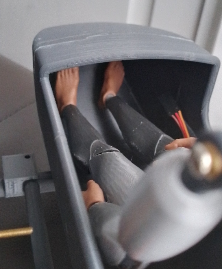

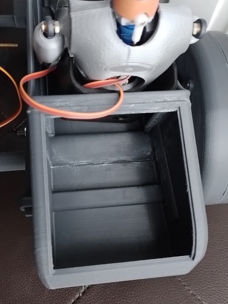

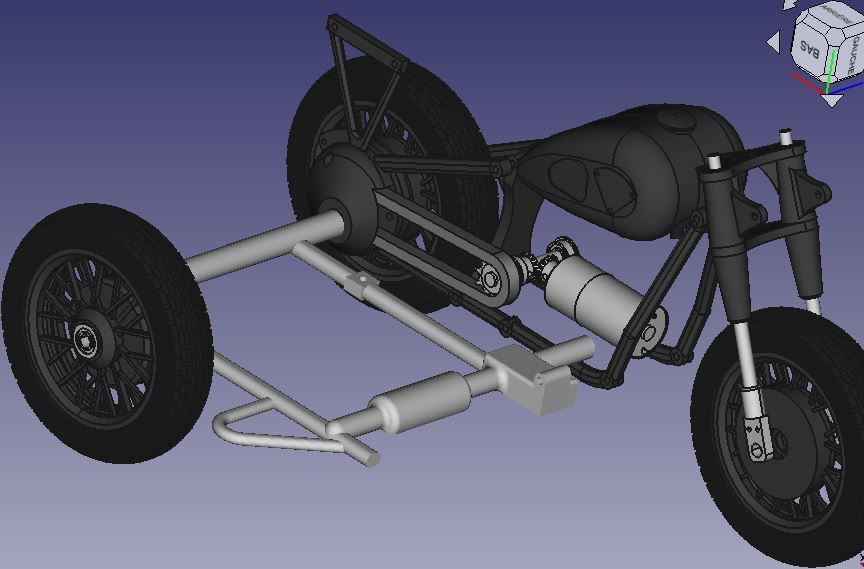

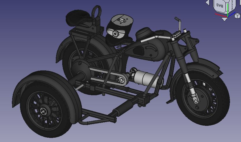

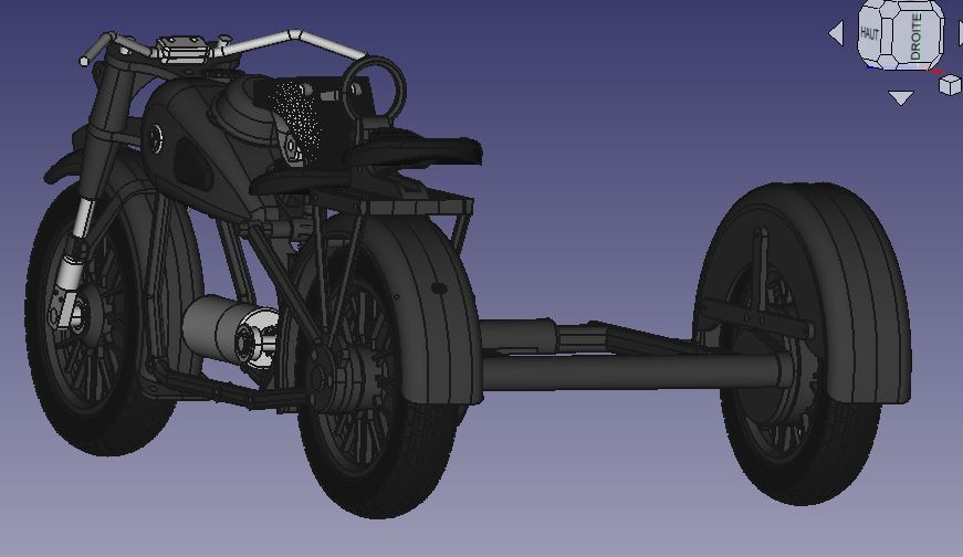

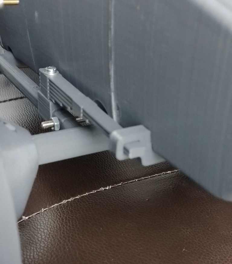

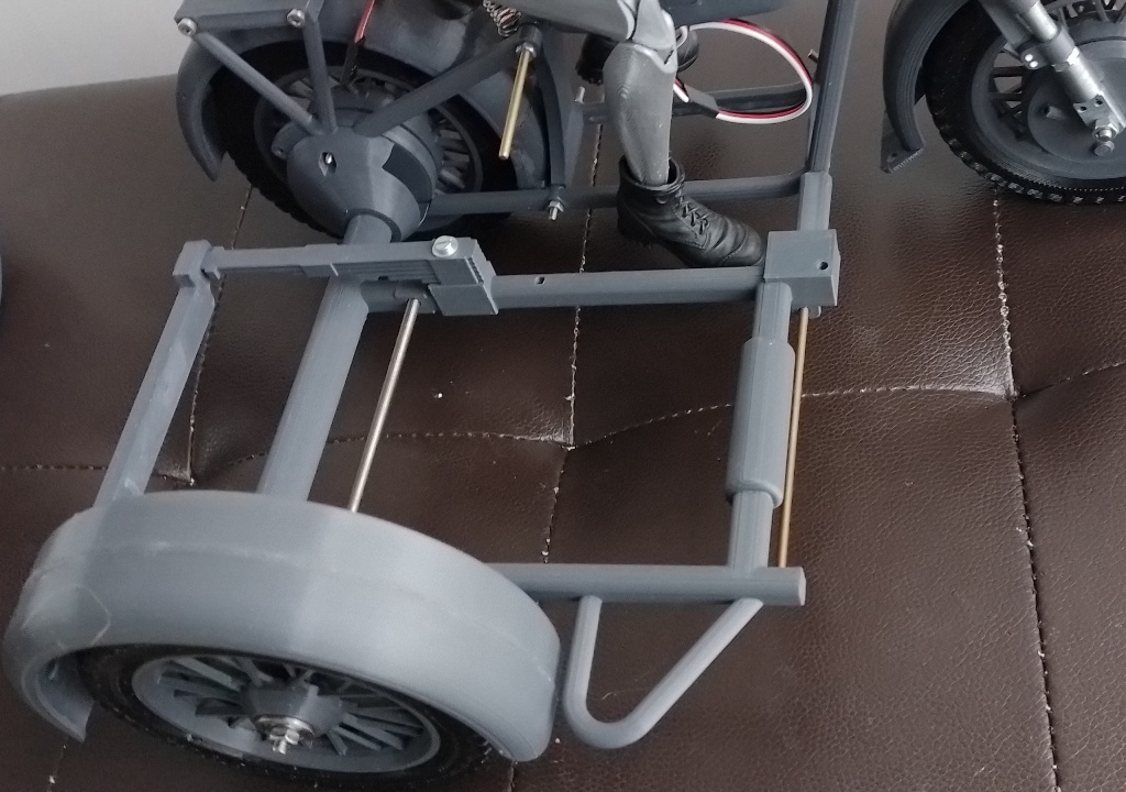

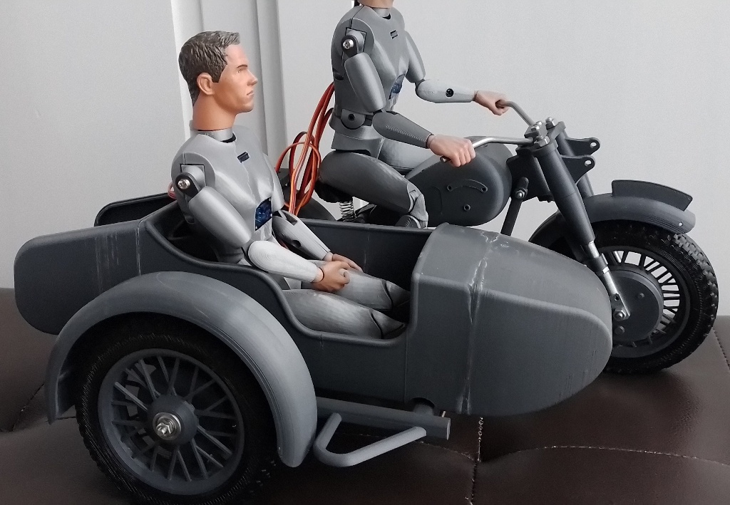

Sur le dernier post, je vous présentais une image de la moto avec un châssis de sidecar. ce dernier étais un modèle téléchargé qui m'a servi d'exemple. Je l'ai redessiné pour l'adapter à la moto et le rendre roulant.
Le voici une fois imprimé. La tige filetée traversant la châssis, malgré qu'elle ne soit pas présente sur le réel, sert au maintien de la roue qui sans elle aurai tendance à s'affaisser.

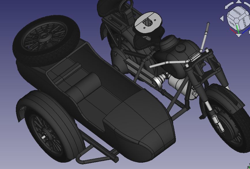

J'ai ensuite passé un temps interminable à modéliser la nacelle car je n'arrivais pas à reproduire les multiples courbes du nez.
L'impression de la nacelle à nécessité de la couper en 4 morceau pour minimiser les "supports" et donc la perte de filament. Il aura quand même fallut un peu plus d'une trentaine d'heures pour avoir les 4 pièces qu'il faudra ensuite assembler…
La fixation de la nacelle passe par 2 paquet de lames de ressorts. Bien qu'imprimé en 3D, cette suspension à une légère souplesse pour le plus grand confort de son passager.
Je suis satisfait des proportions, le passager à toute la place pour ses jambes et le coffre sous la roue de secours devrait être assez grand pour y loger la radiocommande.
Le capot du coffre et la fixation de la roue de secours seront pour plus tard. Je vais maintenant m'occuper de l'installation du moteur, qu'il soit réaliste et en même temps qu'il cache l'électrique à l'intérieur.
Vous l'aurez remarqué, le passager n'est pas le bon… Celui-ci était déjà imprimé. Il est donc parfait pour quelques essais. Je ferai Sean Connery quand je saurai quelles libertés de mouvement il aura.
HervéImage

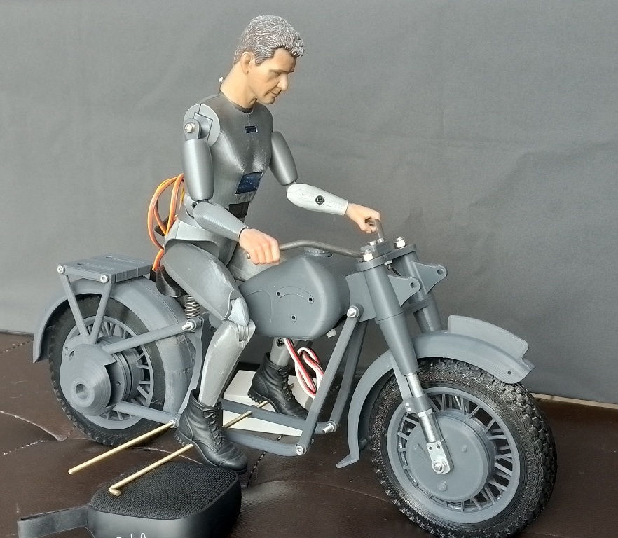

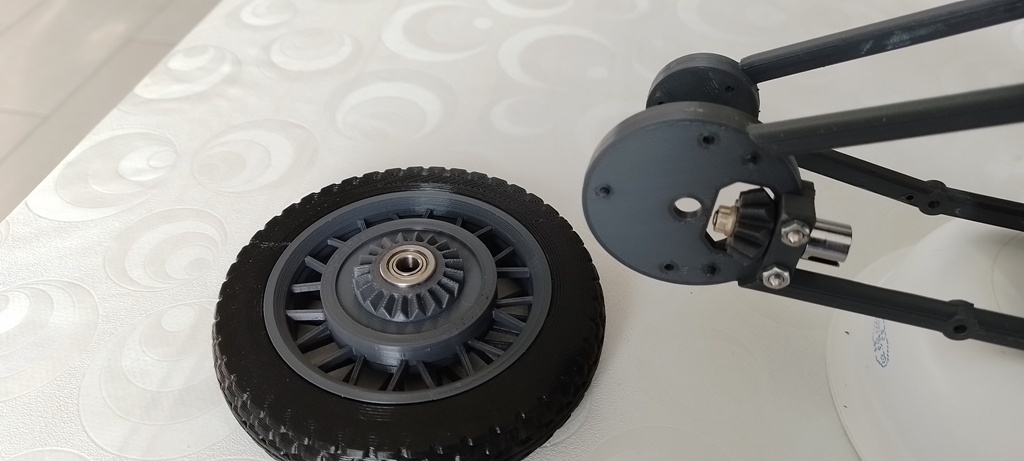

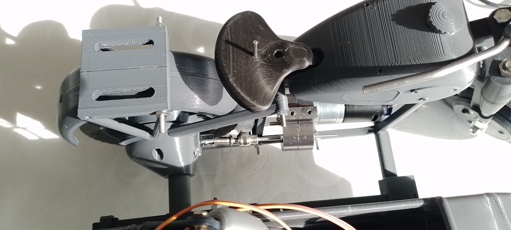

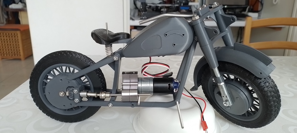

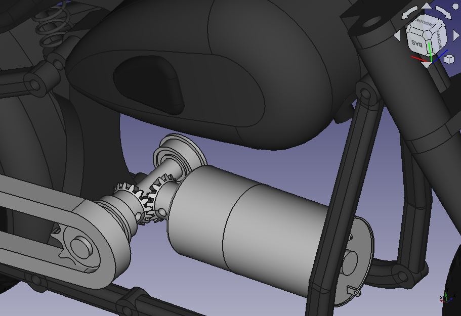

Aujourd'hui, pas de grosse avancée esthétique. J'ai travaillé sur la partie technique…
Au départ, je pensait monter une transmission par chaine car plus simple à mettre en œuvre. Seulement, je me retrouvais avec un pignon et sa chaine juste à coté du pied de mon pilote avec les risques que cela comporte si le tout attrape le pantalon…
Donc après de très longues heures de réflexion et d'essai sur le 3D et également quelques arrachages de cheveux, j'ai enfin réussi à installer une transmission par cardan. Le motoréducteur et la boite de transfert prévue à l'origine pour une petite voiture 4X4 proviennent de chez nos amis les chinois. J'y ai approrté quelques petites modifications pour adapter à la moto. La roue est entrainée par des pignons coniques dont le dernier est directement imprimé sur la jante.
Comme ceci, plus de risque d'accrocher le pantalon et je colle un peut plus à la réalité.
La dernière photo prise lors du montage sans aile, porte bagage ou encore side lui donne un coté custom…
Voilà pour le moment. je vais maintenant m'attaquer au moteur "maquette" qui enveloppera le moteur électrique.
A suivre…
